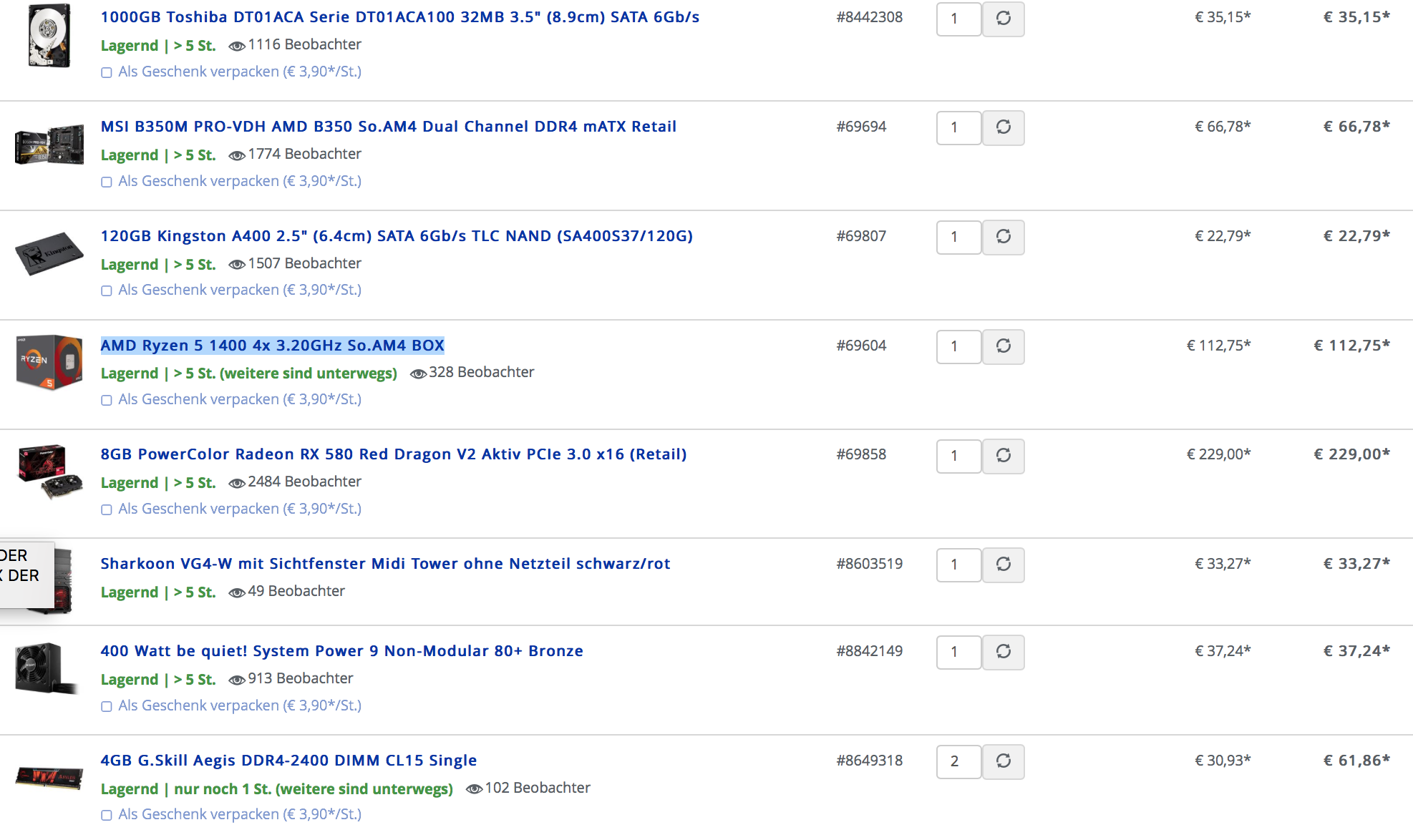

Hi Leute,
kann ma das so bestellen, oder passt da was nicht bzw. gibt es fürs gleiche Besseres?
Gerade beim Prozessor bin ich unsicher. Evtl lieber den etwas günstigeren Ryzen 3 2200? Reicht der auch, ohne das Bottleneck darzustellen?

Mainboard und Festplatte waren wohl nicht mit auf dem Screenshot, entschuldige. Aber in der Auflistung und im Gesamtpreis sind sie enthalten. Ist nun korrigiert.
Nimm die passende Konfig aus meiner Signatur. Oder besser noch mit 2600 und B450 MB
Du kannst die nicht beantworteten Teile der Vorlage auch weglassen.
@ TE:
es wäre schon schön wenn du die fragen dann auch beantworten würdest. welche games sollen mit welchen settings und wie vielen fps in FHD gezockt werden?
der RAM ist zu lahm, sollte schon 3000er sein. wird die CPU übertaktet?
Reicht der [2200G] auch, ohne das Bottleneck darzustellen?
irgendwas limitiert immer. da du nicht sagts was du wie zocken willst kann man die frage nicht beantworten. ich persönlich würde eher bei der graka sparen und dafür ne solidere basis kaufen, ne graka ist später schnell gewechselt.
Jap, die Konfig aus "ideale Gaming-PC" ist eine gute Orientierung.
Größter (für die Leistung) relevanter Unterschied: 8 anstatt 4GB RAM. Bei einem PC in dem Preisbereich sind 8GB Pflicht.
Die RAM-Menge bei GraKa und Hauptspeicher haben sich angenähert. Aber mehr VideoRAM (GraKa) als HauptRAM (Mainboard) ist eher selten hilfreich.
Edit: sehe gerade, du hast zwei mal ein 4GB Modul. Mein Fehler. Gibt es den vielleicht günstiger als 2x4er Kit?

Dafür muss man nur die Regler betätigen. @Deathangel008 hat es ja schon gesagt. Ein besserer Prozessor und eine RX 570 ist sinnvoller.

Bedeutet? die 550 mit 8GB liegt ja mit 229 € nicht wirklich weit weg, welcher CPU würde denn bei der geringen Preisdifferenz einen Vorteil bringen?

Der R5 2600 ist die beste Wahl, mit einem B450 MB natürlich. Eine RX 570 4GB reicht, wenn man die Regler der Spiele benutzt.
Alles klar. Dann entweder das, oder eine gebrauchte 580 und den von dir vorgeschlagenen R5 2600.
