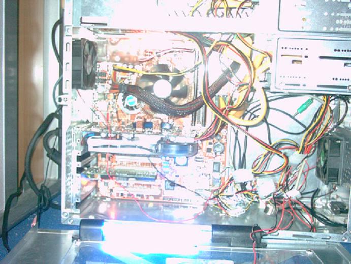

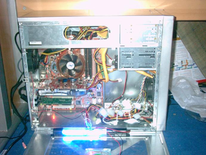

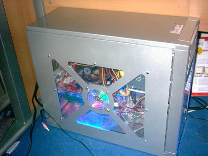

Pack dir kabelbinder und mach da mal bischen ordnung rein. Die Kabel sehen lang genug aus um was dran zu machen.
Der Stromstecker vom NT nicht direkt übern CPU Kühler sondern dadrüber befestigen platz genug.
Die Kabel vorm vorderen Lüfter mit Kabelbinder zusammenbinden und so nah wie möglich ans Gehäuse dran so das sie nicht mitten im Weg sind.
Also wenn ich das Gehäuse sehe sieht es ja bei mir 1000x besser aus. Obwohl ich noch einiges mehr drin habe als du.

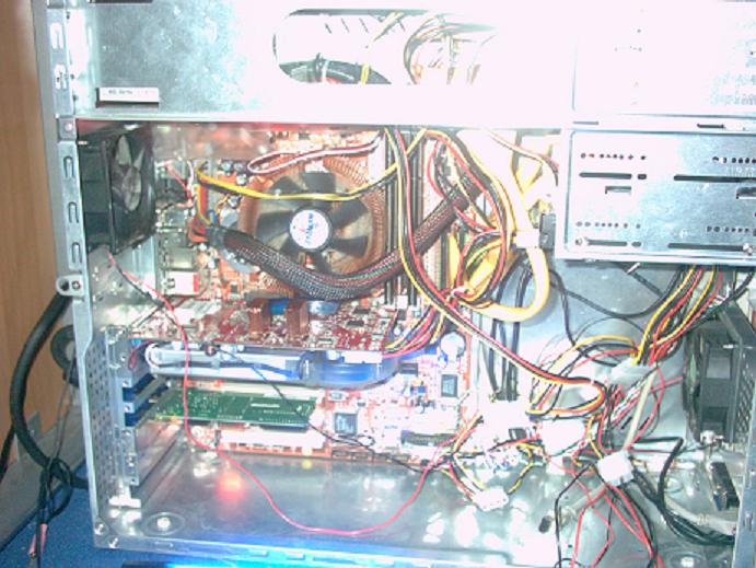

Hab es mal versucht zu ändern, hier die pic
