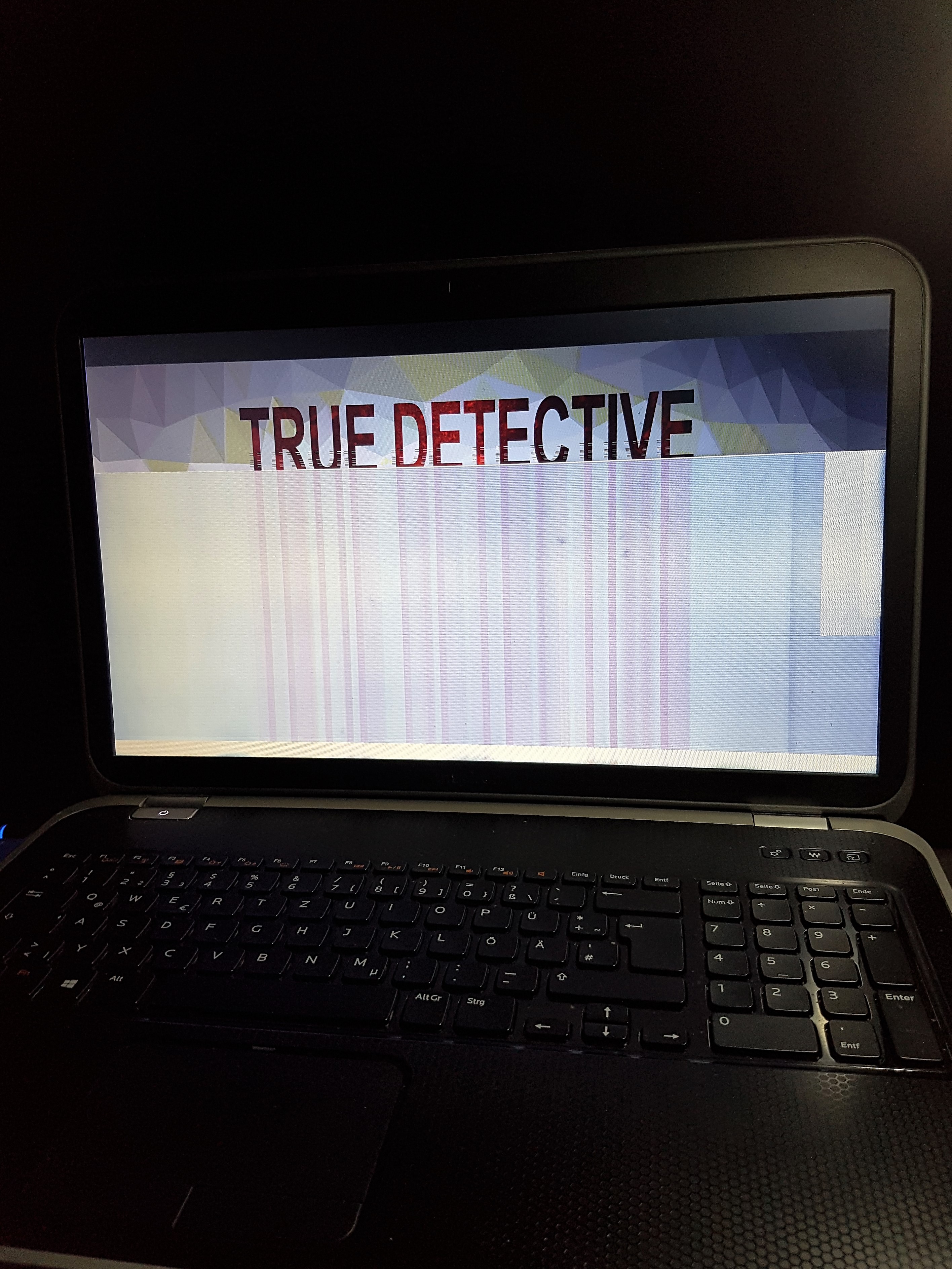

Also mein Display hat ganz plötzlich einen grafischen Fehler bekommen.
Das Lustige ist, dass wenn ich einen Screenshot mache, der Fehler darauf nicht ersichtlich ist. (Das weiß ich, weil ich mit einem zweiten Bildschirm arbeite.)
Aber das hilft mir nicht.
Ich habe hier mal 2 Videos, die das näher zeigen, was genau passiert:
Video 1 - Beim Hochfahren sieht man es auch schön und ich habe bei Windows 10 eingestellt, dass er sich automatisch einloggen soll - ab Sek 39 startet SunsetScreen, dazu gleich mehr.
Video 2 - Das passiert, wenn ich mit einem Fenster reinwische und SunsetScreen vorher ausstelle.
Noch einige Fakten: Das Display scheint auf weiß böse zu reagieren. Nutze aktuell SunsetScreen, welches meinem Display das blau raus nimmt, und der Fehler scheint "behoben", da das weiß nicht mehr wirklich "weiß" ist und es hört auf zu glitchen und ich kann wieder arbeiten. Kurzzeitg (1 Tag) war der Glitch sogar komplett behoben, als ich mit einem Display-Test das Display auf komplett weiß stellte, womit man ja normalerweise Pixelfehler sucht. Das kam mir so vor, als würde die Leitung "freigespült" worden sein. Aber jetzt klappt das nicht mehr, was auch immer beim Display-Test passiert war.

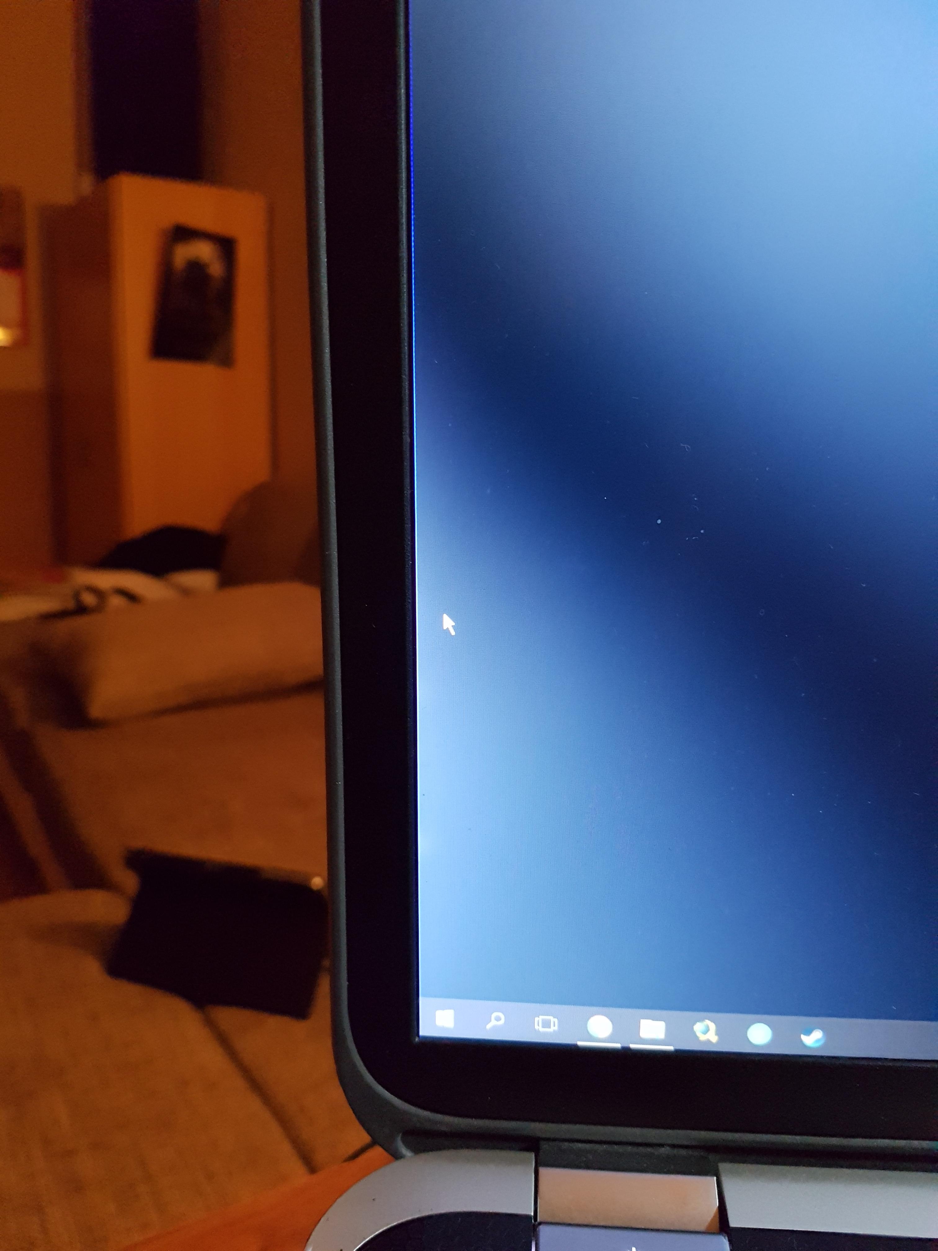

P.S.: Außerdem ist da jetzt so'n blauer Streifen (welcher beim kurzzeitigen beheben auch verschwunden ist) vS8widr.jpg

Da es am 2ten bildschirm geht vermute ich display defekt oder eins der kabel
ansonnsten wenn die igpu kaputt ist und der 2te dann die normale graka anspricht wärs halt die onboard gpu
Da werden dir auch keine fehler angezeigt wenns nen hardeware defekt dann ist^^
Tritt es nur beim Laptop Display auf oder auch am dem 2 Monitor? Falls ersteres liegts wohl am Display falls zweiteres eher Grafik...
Hi, deaktiviere mal die 650m. Wenn der Fehler dann weg ist, liegt es am Grafikchip(mainboard defekt). Nach den Videos sieht es nach dem Grafikchip aus. Sollte der Fehler auch bei deaktivierter 650m auftreten, sollte man es mit einer anderen CPU testen(da sitzt die HD4000 mit drauf).
Ziemlich sicher ein Display Fehler, einerseits dieser blaue Streifen dazu noch das der externe Monitor geht...
willkommen im Forum
ziemlich eindeutig das Display oder Displaykabel
wenn du es dir selbst zutraust kannst du versuchen es selbst zu tauschen. mit dem Displaykabel könnte man anfangen (da das preiswerte Bauteil)

Mittlerweile hat er sich wieder gefangen, also der Fehler ist wieder weg (wie letztens kurzzeitig). Ich verstehe aber nicht warum. Jedenfalls denke ich, dass er dann die nächsten Tage wieder auftritt und dann werde ich mal versuchen, die Grafikkarten jeweils zu deaktivieren und schauen. Aber Fehlermeldungen (gerade im Diagnose-Tool) gibt es keine und es tritt nur auf dem Laptop-internen Display auf. Würde deswegen auch auf Display oder Kabel tippen, aber wenn ich wackel oder am Schanier bewege, macht der keine Mucken. Könnte natürlich auch der Display-Controller auf dem Mainboard sein, aber ein neues Mainboard ist natürlich sehr teuer, und das wurde erst letztes Jahr im April ausgewechselt (da die Grafikkarte einfach kaputt war - Garantiefall).
Habe mich schon nach Ersatzteilen erkundigt und frage deswegen, ob das überhaupt Sinn macht, da es vielleicht woanders dran liegen könnte.
Laptopdisplay und Displaykabel wurden vor knapp 2 Jahren auch schon ausgewechselt, zum Glück auf Garantie, da konnte ich noch den Vor-Ort-Service von Dell genießen, der ist leider mittlerweile abgelaufen.
