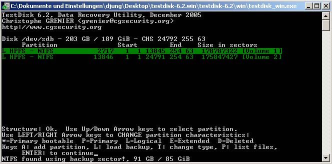

Ich habe eine Maxtor Platte 200GB mit 3 Partitionen (nicht Systemplatte). Windows 2000 läuft auf einer Extra-Platte. Nun sind mir alle 3 Partitionen abhanden gekommen, die erste im Betrieb, die nächsten beiden nach dem morgendlichen hochfahren.
Ich habe zuerst MaxBlast installiert, damit Textdisk die Platte korrekt erkennt -> OK
Dann eine Analyse durchgeführt -> nur eine, die 3.Partition gefunden
Danach DeepSearch, nach weiteren Partitionen gesucht -> findet auch die 2.Partition
(Status siehe Screenshot)
Die erste Partition findet Testdisk nicht - ist aber auch egal, weil unwichtige Daten...
So nun möchte ich die Partitionen wiederherstellen, welche Reihenfolge von Tasten muss ich drücken - möchte NICHTS falsch machen... habe leider (oder zum Glück) noch keine Erfahrung mit Testdisk...

Ich gehe von deinem letzten Screen aus.
Bestätige an deinem letzten Screen mit mit Enter
Gehe auf [Write].
Bestätige dort mit Enter, y und Ok.
Bei dir ist der Bootsektor defekt.
Dann kommt dort das Menü Boot.
Gehe dort auf [Backup BS].
Bestätige da auch mit Enter, y und Ok.
Dann wird der repariert angezeigt.
Beende Testdisk und starte den Computer neu.
Wenn chkdsk bei Systemstart kommen will, beende chkdsk erstmal.
Geht innerhalb von 10 Sekunden durch beliebigen Tastendruck.
Überprüfe das Ergebnis und teile es mit.

Hier nochmal ein TestDisk Screenshot (nach dem Neustart)
Analyse Festplatte 2
