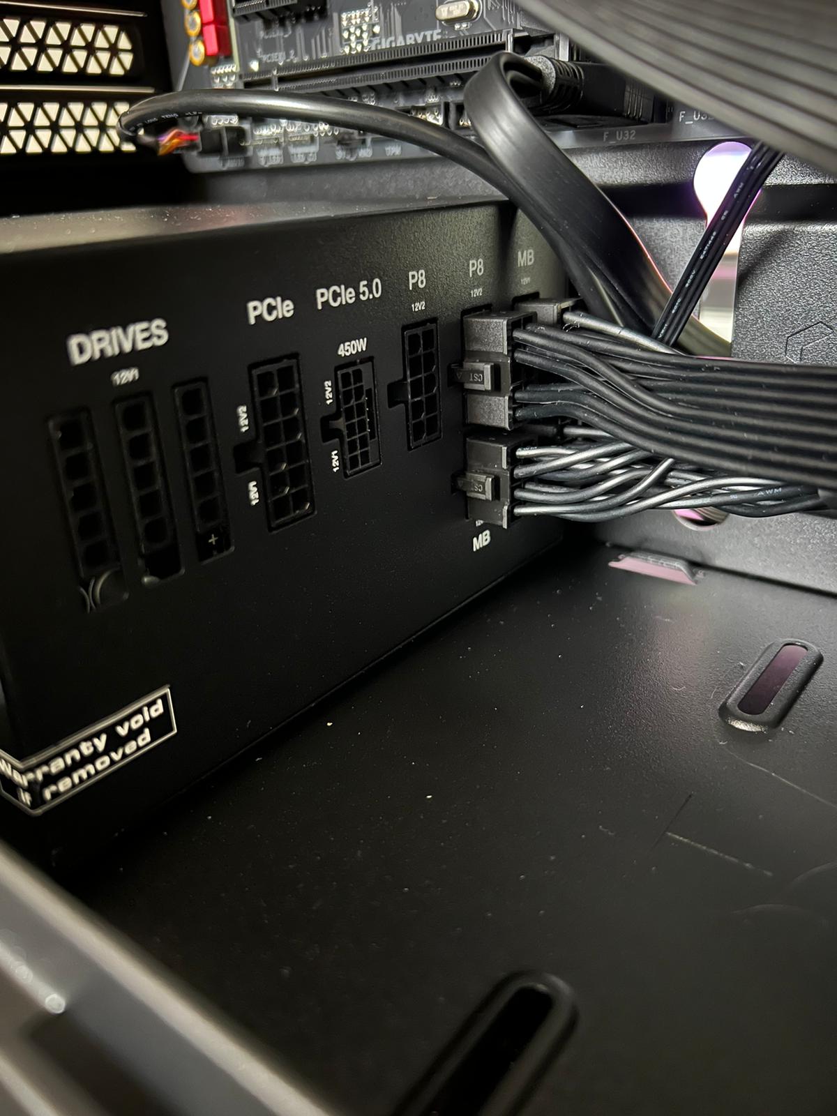

  • fürs Mainboard hatte ich einen 24Pin Anschluss, am Netzteil habe ich 1x20er und 1x6er angeschlossen ich hoffe das alles so passt?
  • ein Kabel war mit CPU beschriftet, den habe ich an den ATX_12V am Mainboard angeschlossen, da es nichts anderes passendes gab. Das andere Ende war 8Pin den ich an an einen der beiden P8 angeschlossen habe.
Frage: Ich weiss wenn ich die Grafikkarte auspacke werde ich es bereits wissen (warte noch auf den Lüfter einbau bevor ich diese Einbaue) aber welche der Kabel brauche ich noch? Ich habe eins auf dem an beiden Enden 450w steht, dann ein Kabel mit einem Ende 12 Pins und am anderen 2x Pcie (6+2 & 6+2) - ich vermute der ist für die Graka?
Bleiben übrig ein Kabel mit 4 / 10 an beiden Enden, und eins mit 5 Pins und SATA? Und noch eins mit 4 bzw 5 Pins... Irgendwie bin ich grad überfordert :/
8, nicht 6. passt.
10pin. auch richtig.
welche stromanschlüsse die hat steht auch in den specs.
richtig.
mehr braucht es für die genannte hardware nicht.
Alles richtig soweit! (Upps, ja, 8-Pin auf MoBo)
ganz pauschal kann man auch sagen: so lange du nur die Kabel nimmst, die bei deinem Netzteil dabei lagen und alles ohne brutale Gewalt passt, kannst du auch nix verkehrt machen!

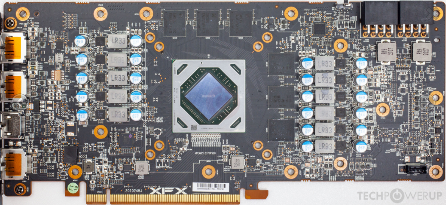

meine RX6700XT hat einen 8-Pin und einen 6-Pin Anschluss, ich vermute mal, das wird bei deiner genauso sein (auf den Bildern nicht zu erkennen und tatsächlich NICHT bei den technischen Daten aufgeführt).
das sieht dann etwas komisch aus, wenn der „+2“ Teil von dem einen 8–Pin (6+2) Stecker frei „in der Luft hängt“, ist aber ok und richtig.
Sind beides Kabel für Grakas ... ersteres ist ein 12VHPWR Kabel für den neuen Anschluss an Grakas, das Zweite ist das welches du brauchen wirdt, für die alten 6- und 8 PIN Anschlüsse und kommt an die PCIe Buchse.
Der Rest sind Kabel für Geräte mit SATA oder IDE Anschluss.

ich habe die Herstellerseite zu XFX nicht gefunden und bei den Angaben der "einschlägigen" Händler (1:1 cut&paste der o.g. Bezeichnung liefert bei mir als erste Google Hits Mindfactory und Amazon) wird eben NICHT gesagt, welche Anschlüsse benötigt werden.
aber danke für den Link ;)
@Mickey Mouse:
bei MF und erst recht Amazon würde ich gar nicht erst nach sowas schauen, dafür steht da zu oft ziemlicher bis gröbster unfug.
