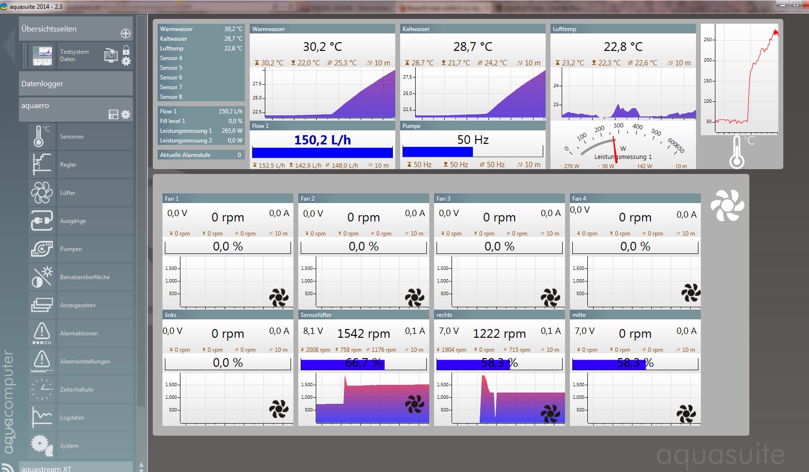

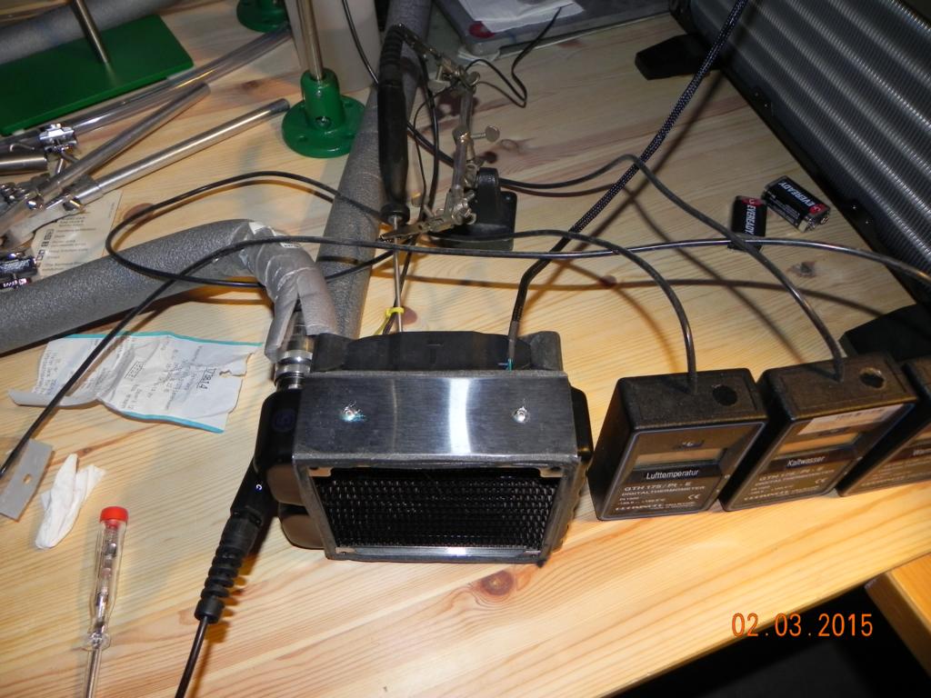

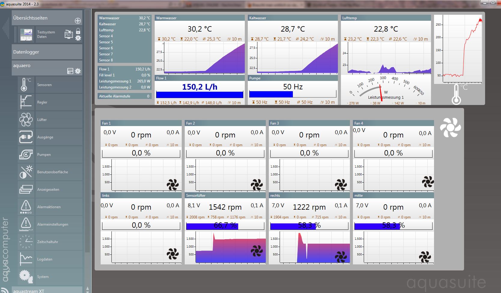

So das System heizt jetzt (19:40 Uhr)hoch und verbraucht 234 W.
RT 22,6 °C (geeichtes Digitalthermometer) Temperatur im Wasser steigt...
Zum Thema Wassertemperaturen:
solange PVC Schläuche und Kunststoffpumpen (meist GF verstärktes PA, manchmal aber auch ABS Gehäuse) im Spiel sind halte ich Temperaturen ab 50°C dauerhaft für bedenklich.

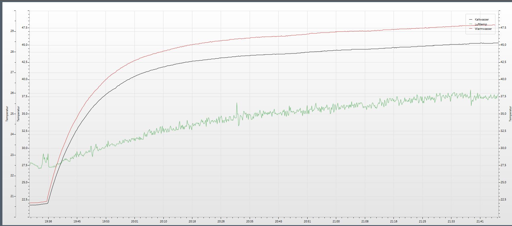

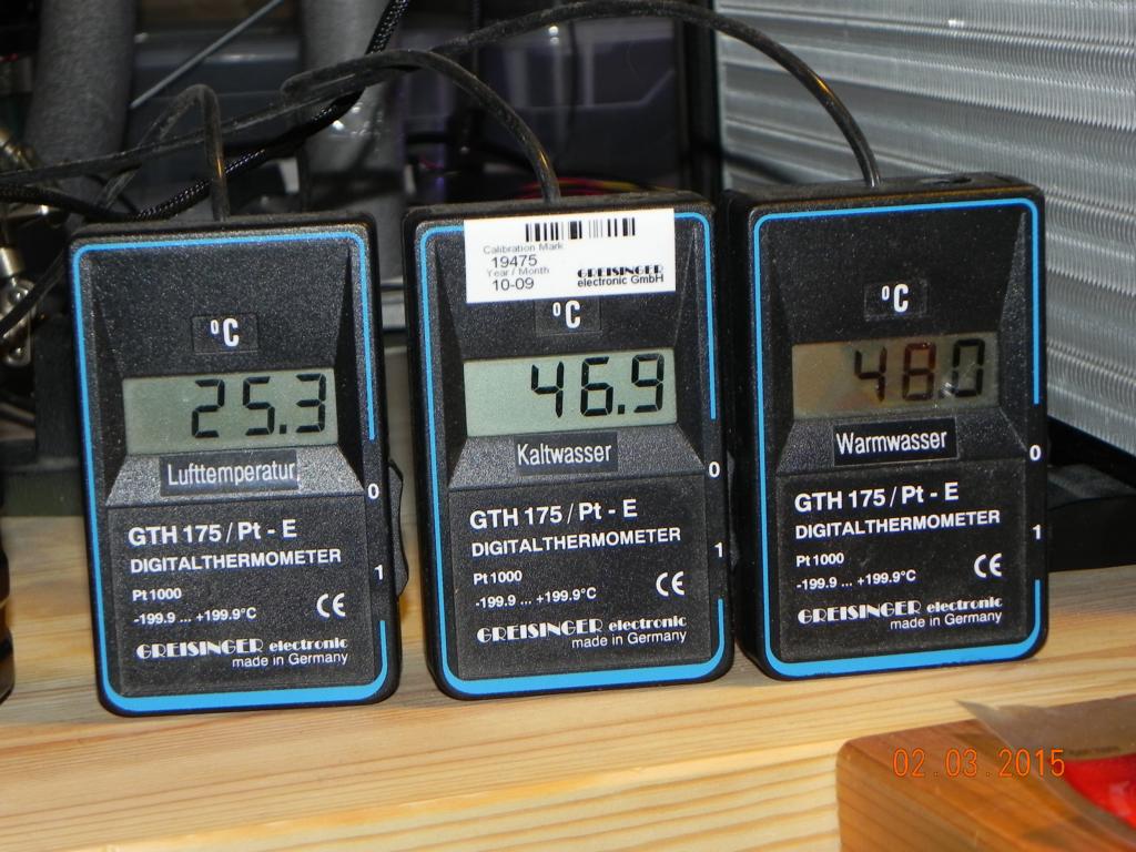

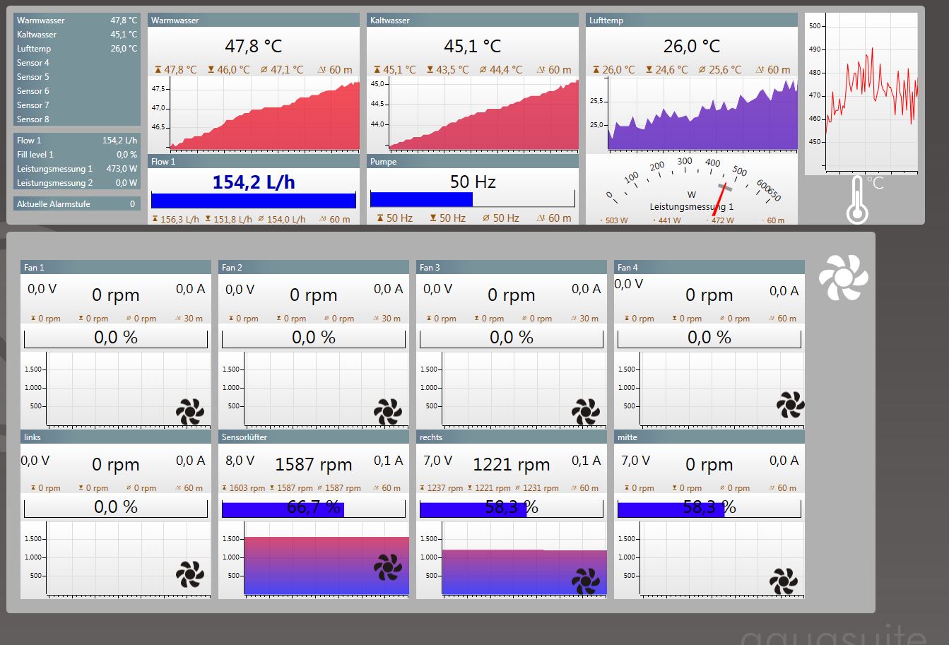

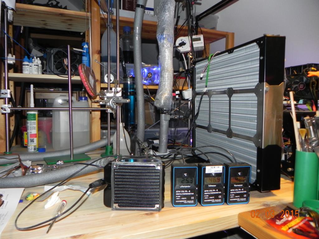

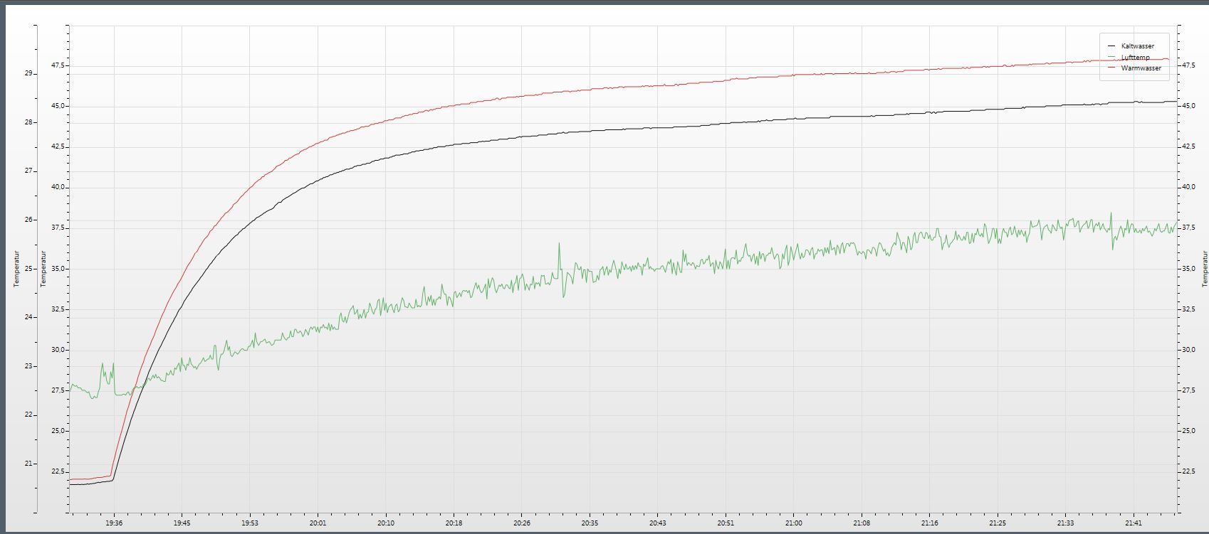

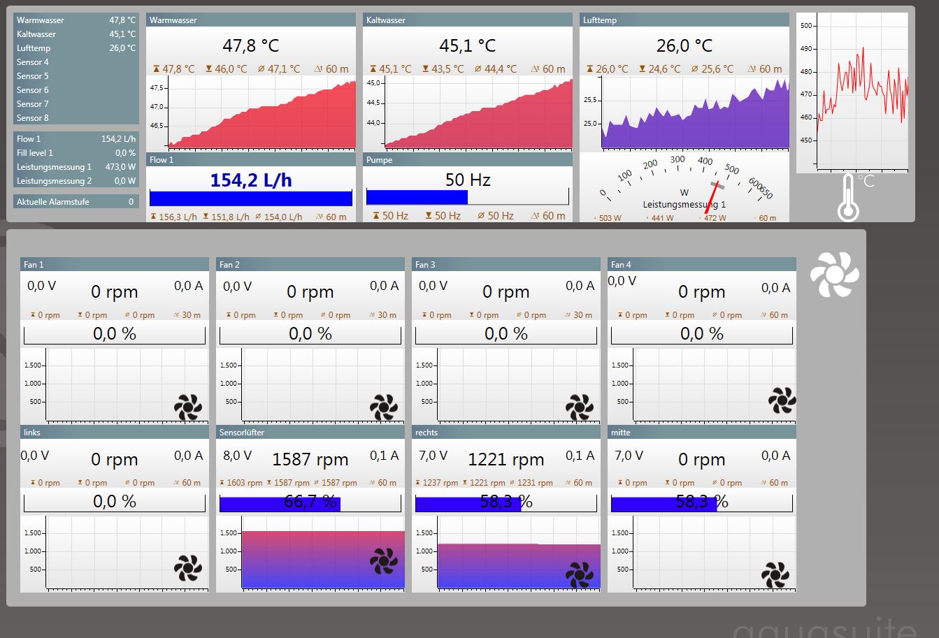

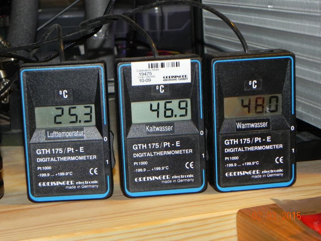

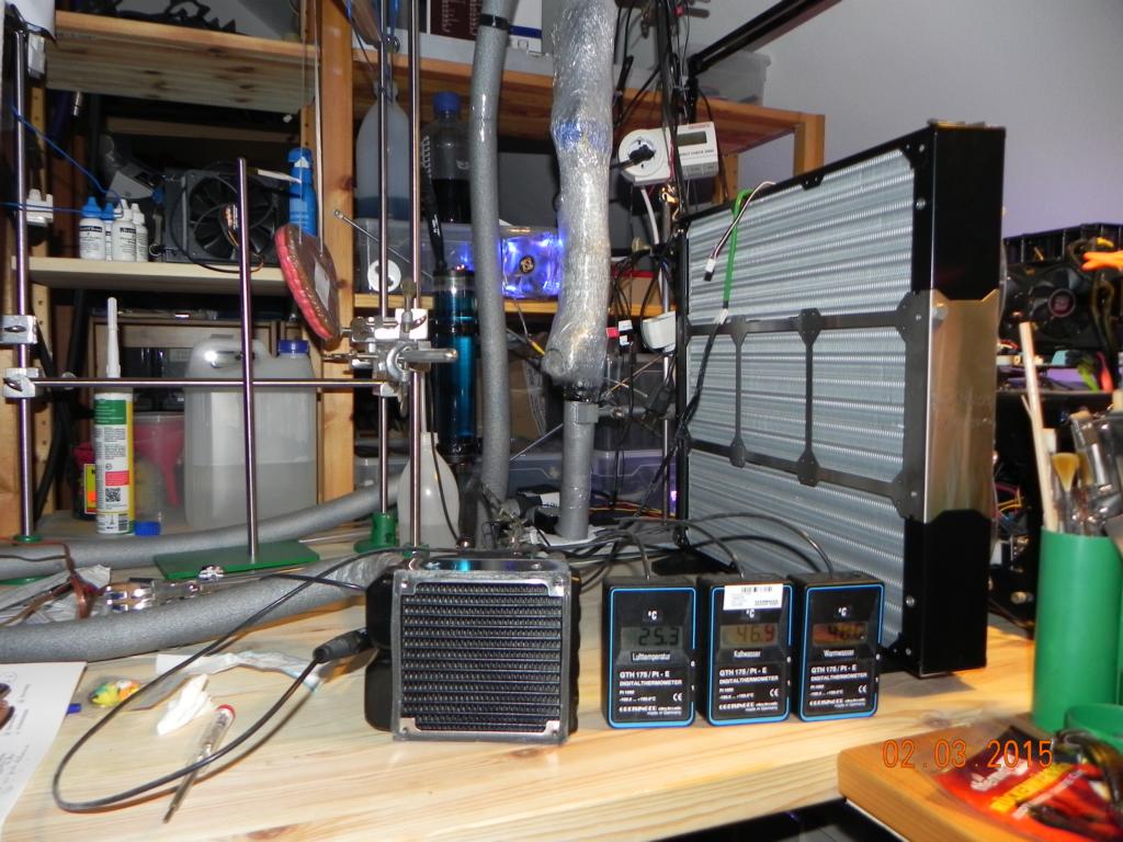

So nachknapp 2 Stunden ist das System noch immer nicht im Gleichgewicht.
Luft: 25,5°C, KW:46,8°C, WW 48°C und die Temperatur steigt noch immer. Delta KW/LT ist 21,3°C.
Das ist ein 120mm Netzradiator, vermute mal Airplex von Aquacomputer. Habe da noch einen von Hardwarelabs mit dichter Lamellenstruktur. Einen Alphacool mit 30 mm habe ich aber noch nicht vermessen. 233 W sind immer noch im Verbrauch.
Lüfter ist ein 120 mm NB Multiframe
Noch Fragen?
