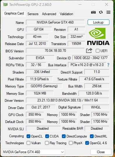

CoregaTab schrieb:
eine alte Geforce 460
Die ist 15Jahre alt!
Ich denke, das die onboard, wenn vorhanden stärker ist.
Die frisst nur unnötig Strom, also wenn's geht, raus damit...

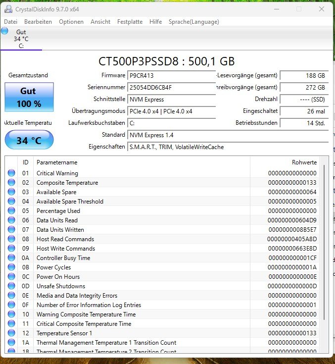

Die SSD ist eine Crucial P3 Plus

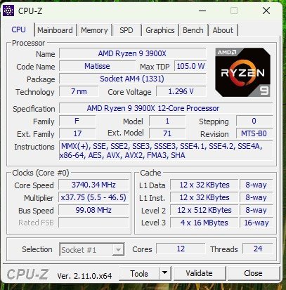

Der CPU ein AMD Ryzen 9 3900x

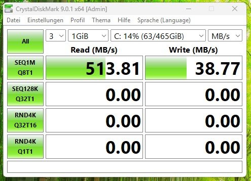

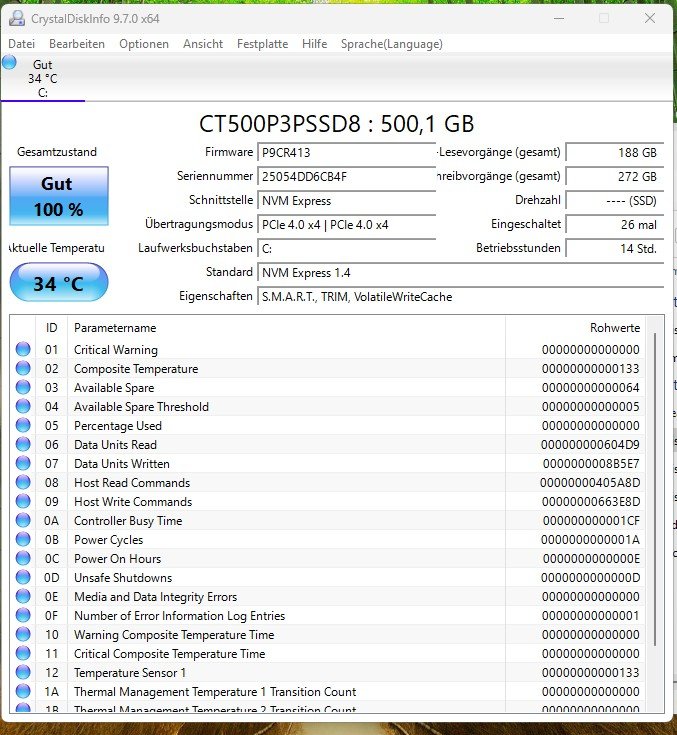

Erste Frage in solchen Fällen:
Hättest du eventuell Screenshots von CrystalDiskInfo, eventuell auch Crystal DiskMark?

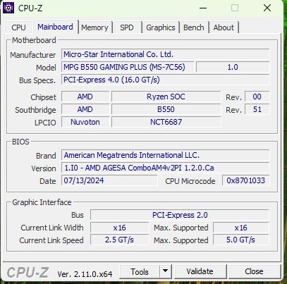

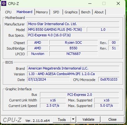

Screenshot von CPU-Z Mainboard-Tab
Da sieht man ob die Graka voll angebunden ist.
Ist sie das, dann teilt sie sich logischerweise nicht die Lanes mit dem M.2 Slot.
Ausschluss-Verfahren. Ganz einfach.

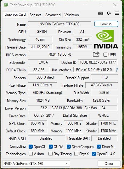

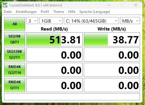

Ich habe jetzt folgendes getestet.
Ich habe von meinem PC die Grafikkarte angeschlossen und es brachte keine Veränderung. Habt ihr ja auch so gesagt.
Ich habe mal die SSD an M2.2 geklemmt und da waren die Werte fast wie sie sein sollen. an die 3500MB/S
Wenn ich aber die SSD an M2.1 klemme bekomme ich das was ich im Screenshot habe.

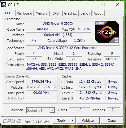

Dazu habe ich mal noch CPU Z und GPU Z anzeigen lassen.
Könnte es eine falsche Einstellung um BIOS sein, was ich mir weniger vorstellen könnte. Das Einzige, was ich verstellt habe, ist das XMP eingestellt ist und der Tackt auf 3200 steht, sonst wäre er bei nur 2200 oder weniger.
Was könnte ich noch testen? Mainboard ein Defekt oder CPU?
Dann liegt das Problem wohl an dem ersten M.2- Steckplatz, der direkt an der CPU hängt.
M.2_2 wird ja vom Chipsatz versorgt und da der Steckplatz über verlötete Leitungen mit dem Chipsatz verbunden ist, kommt es hier eher nicht zu Problemen bei der Verbindung Chipsatz - M.2- Steckplatz.
Ich würde daher als nächstes mal den Prozessor aus- und wieder einbauen und dabei auch dessen Pins und auch den Sockel optisch auf Schäden hin kontrollieren.
Wenn dir das nicht weiterhilft, dann kannst du gerne auch deine zweite CPU zum Testen mit heranziehen.
