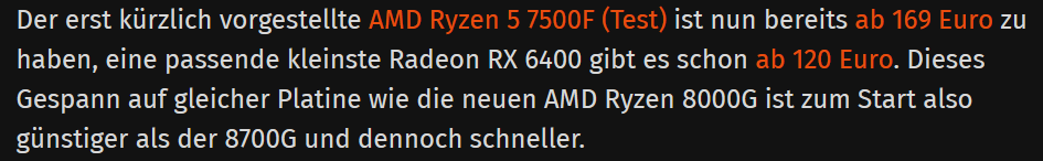

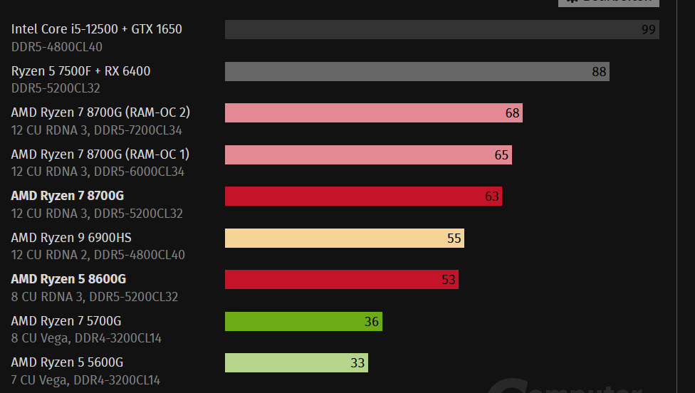

Ist immer eine Frage der Qualitätseinstelllung. Außerdem zwacken APU auch dem Hauptspeicher die Menge ab und der RAM sollte schon auf der flotteren Seite sein; also auch da entstehen etwas mehr Kosten.
In meinem edit von eben wird eine GTX 1650 herangezogen zum Vergleich die immer noch die Nase vorn hat.
edit:
und im verlinkten Artikel ist auch schön zu sehen dass Einstiger GPU weiter vorne sind
edit:

hm, naja teraflops also die reine Rechenleistung ist das eine, das andere, was ein hartes limit darstellt ist die Speicherbandbreite für die Grafik, also bei der APU der RAMzugriff. Das wird sich zudem auch noch mit der CPU geteilt und es gibt da nicht mehr als Dualchannel.
Das ist und war schon immer bei den APU DAS Limit. das bringt einen Dazu die Auflösung zum Beispiel oft (je nach SPiel) gering halten zu müssen. wie auch die Texturen nicht übertrieben hochzudrehen / eher gering zu lassen. Da mus sman halt etwas rumpuzzeln je nach Spiel und jeweils einen Kompromiss finden.
Bei der Konsolen haben die passende Speicherbandbreiten (weit weit höhere)

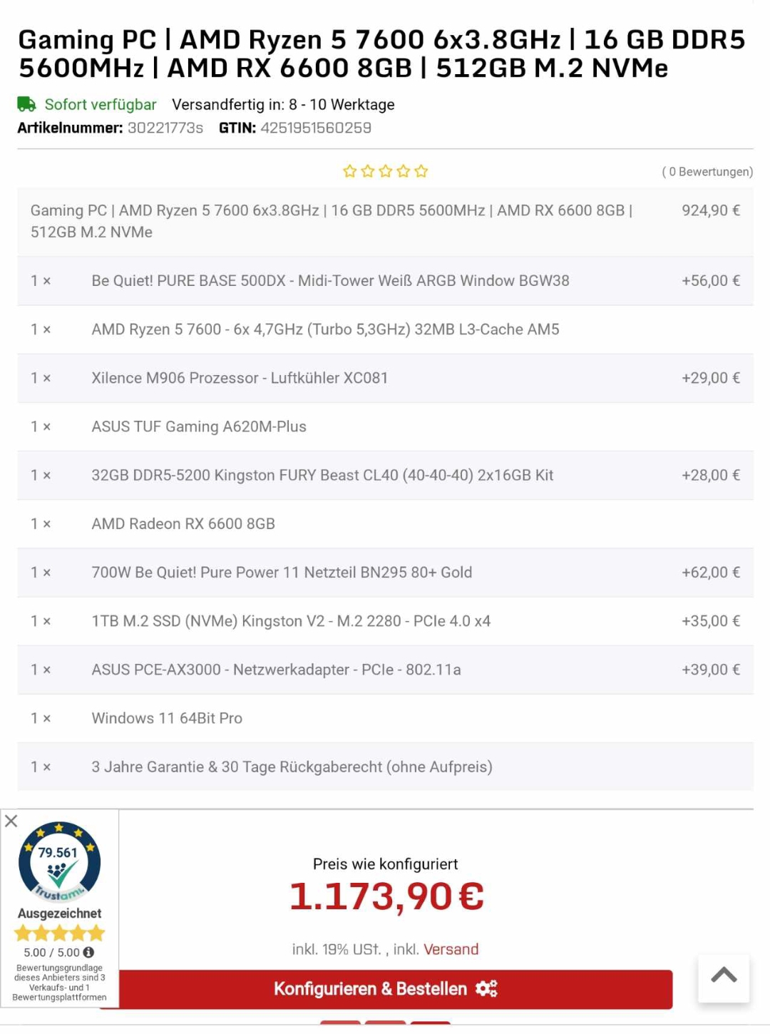

So, und dann würde ich gerne mal wissen, ob ich euch richtig verstanden habe, und ob das so okay wäre.
Ich glaube sogar, dass mir die RX 66008 GB wahrscheinlich zu viel ist bzw dass ich sie eigentlich gar nicht brauche, aber da sie recht günstig ist habe ich sie einfach mal mit eingebaut.
Die luftkühler, könnte ich noch gegen ein be quiet dark Rock Kühler eintauschen, aber ansonsten, wüsste ich nicht, was ich anders machen sollte. Vielleicht bekomme ich ja von euch den ein oder anderen Tipp.
Und ja, ich weiß, die Mehrheit schwört auf dubaro, aber bei systemtreff, bekomme ich ein Jahr mehr Garantie, der Versand ist inklusive, und Windows 11 Pro ist such schon drauf.
Nonsense95
- Nov. 2021
- 210
Bitte so nicht kaufen.
1. ist der aufgerufene preis eine frechheit
2. bis auf gehäuse, cpu, grafikkarte und mit abstrichen das netzteil sind keine dieser komponenten empfehlenswert.
Es wäre sinnvoller du startest eine kaufberatung für einen kompletten pc im entsprechenden unterforum, dann kann dir was wirklich brauchbares empfohlen werden.
