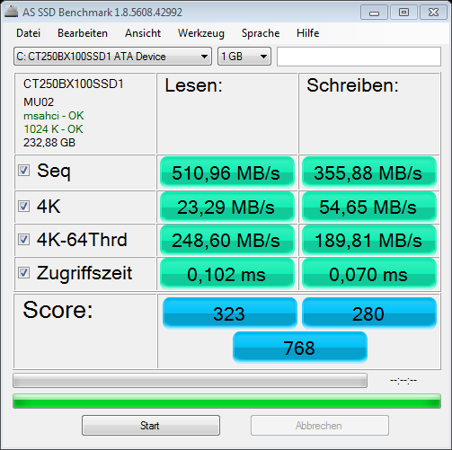

Ich habe vor drei Monaten eine Crucial BX100 SSD mit 256 GB installiert und Win7 draufgespielt. Hat alles tadellos funktioniert und bin auch einwandfrei zufrieden damit, allerdings wollte ich vor kurzem wieder mein CD-/DVD Laufwerk einbauen, weshalb ich es auf das Mainboard angesteckt habe. Seitdem gibt es das Problem, wenn das Laufwerk am Mainboard hängt, dass mein Computer teilweise über 5 Minuten braucht damit er hochfährt. Nach dem Hochfahren läuft dann aber wieder alles wie geschmiert, nur der Start dauert vieel länger als gewohnt. Dazu kommt noch, dass wenn ich eine CD in das Laufwerk einlege, das Laufwerk arbeitet, aber der PC erkennt es irgendwie nicht, es wird nicht am Arbeitsplatz angezeigt.
Woran kann das liegen?
PS: Ich habe bereits ein SSD Benchmark gemacht, es ist alles Okay und im grünen Bereich.

Das LW bremst nicht Deine SSD aus. Aber Deinen ganzen Rechner vermutlich. Klingt ganz so, als wäre das Laufwerk einfach defekt. Langes erkennen vom Bios und kein erkennen von eingelegten Medien spricht dafür.
