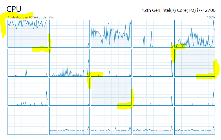

ich habe ein schnell und kurze Frage. Ich habe ein Screenshot angehängt von der CPU Auslastung. Sieht das für euch so aus, als würde die CPU die Grafikkarte einbremsen?
CPU 12700
Ram 32GB 36000 CL18 DDR4
GPU 4070 TI - Auslastung 97% in AOE4
Vorab schonmal danke für euer Feedback!

Wie kommst du bei einer GPU-Auslastung von 97% darauf, dass die GPU irgendwo ausgebremst wird?

Die GPU Auslastung fällt im Lauf des Spiels ab auf 80-90%. Davon habe ich aber keinen Screenshot
zusätzlich zu dem was @Axxid aussagt: Alles was der Screenshot aussagt ist, dass das Spiel nicht alle Kerne (P + E Cores) für das Spiel (natürlich) nicht auslasten kann

Überlegen wir Mal ..
AoE 4 = Echtzeit Strategie Spiel... Mit der Zeit sind mehr Einheiten unterwegs und müssen KI mäßig berechnet werden... Das frisst CPU Leistung.
Aber auch die Szene die dargestellt wird enthält mehr Einheiten und Gebäude. Also auch hier muss die CPU mehr berechnen.. denn die berechnet die Geometrie der Szene.
Das dies irgendwann so viel ist das die Grafikkarte weniger machen muss weil die CPU im Limit ist sollte dann klar sein.
