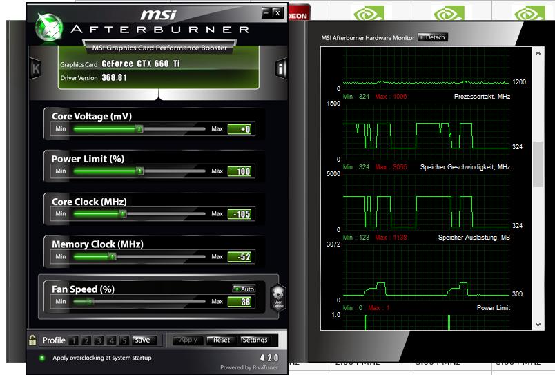

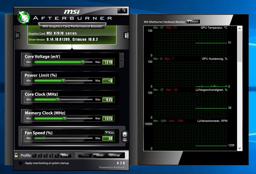

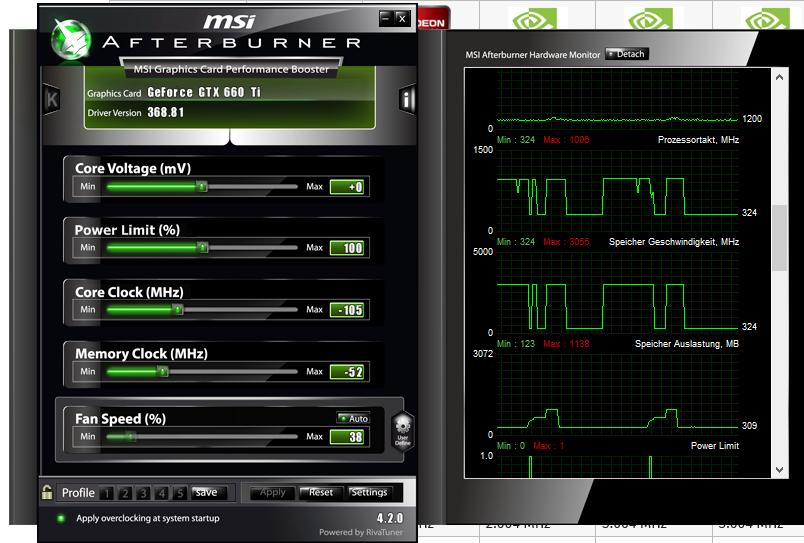

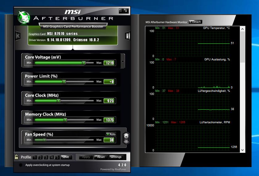

Da bei beiden Modellen (auch im Ref. Design) das Powertarget keine Rolle Spielt, habe ich lediglich Chip und im Falle der 660 Ti den Speichertakt auf die Werte der Referenzkarten gesetzt.
Anhang anzeigen 576181Anhang anzeigen 576182
Somit entsprechen beide Karten in der Leistung exakt den Referenzkarten.

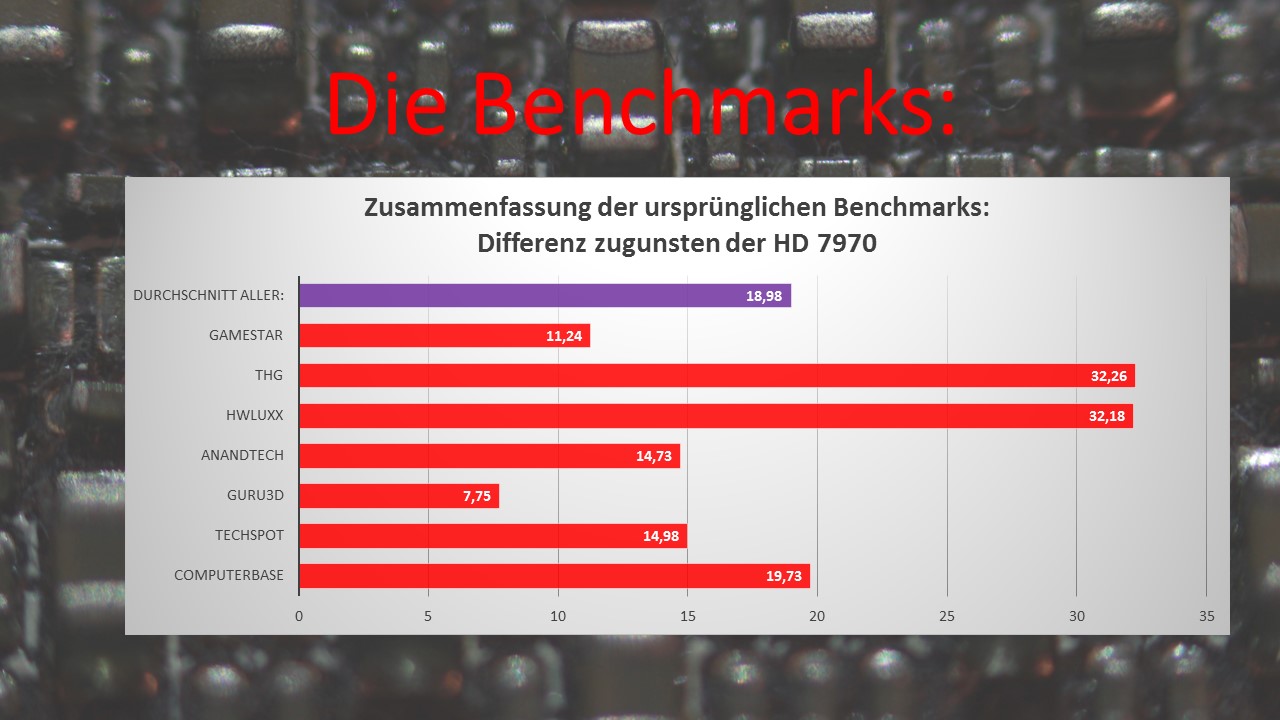

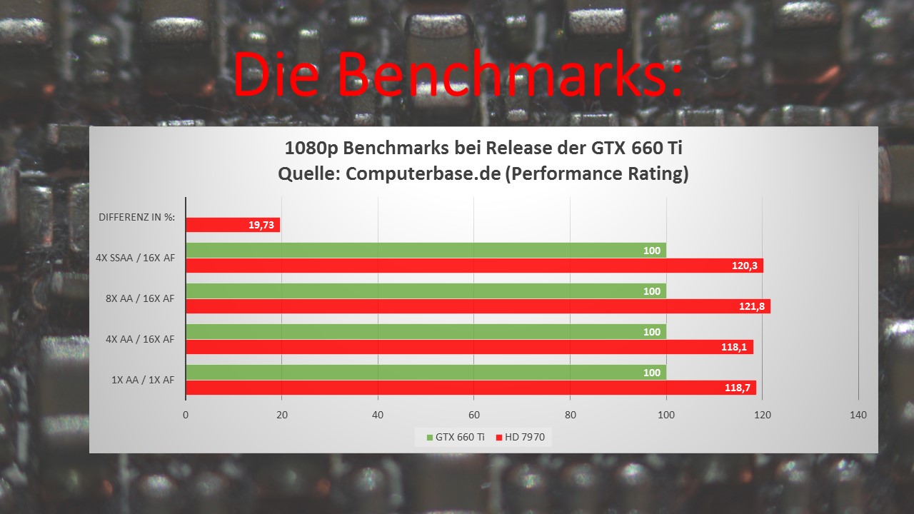

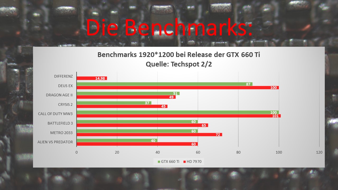

Um zu wissen, wie die GTX 660 Ti im Vergleich zur HD 7970 ursprünglich stand, habe ich Daten aus Benchmarks verschiedener Quellen zum Release der GTX 660 Ti erhoben.
Hier wurde zum Glück fast immer auch die HD 7970 gegengehalten.
Hier seht ihr die Quellen und die entsprechenden Werte.

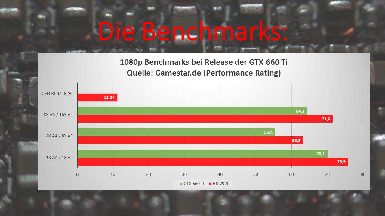

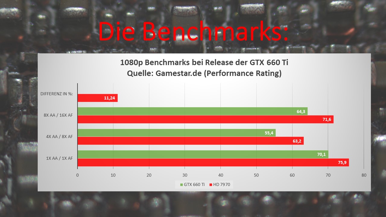

Gamestar:

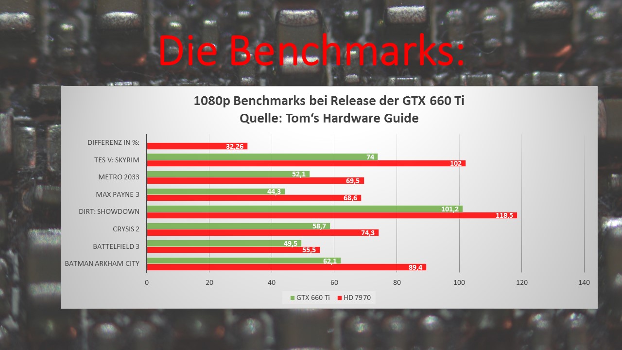

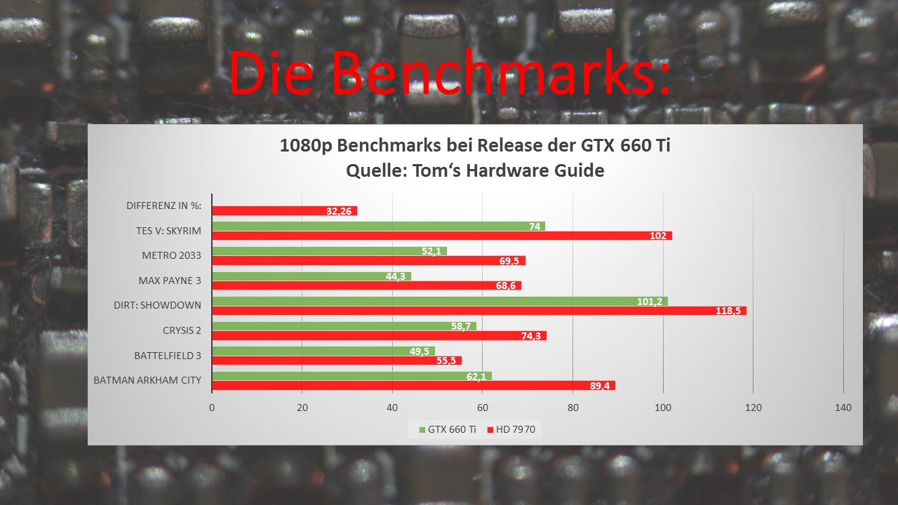

THG:

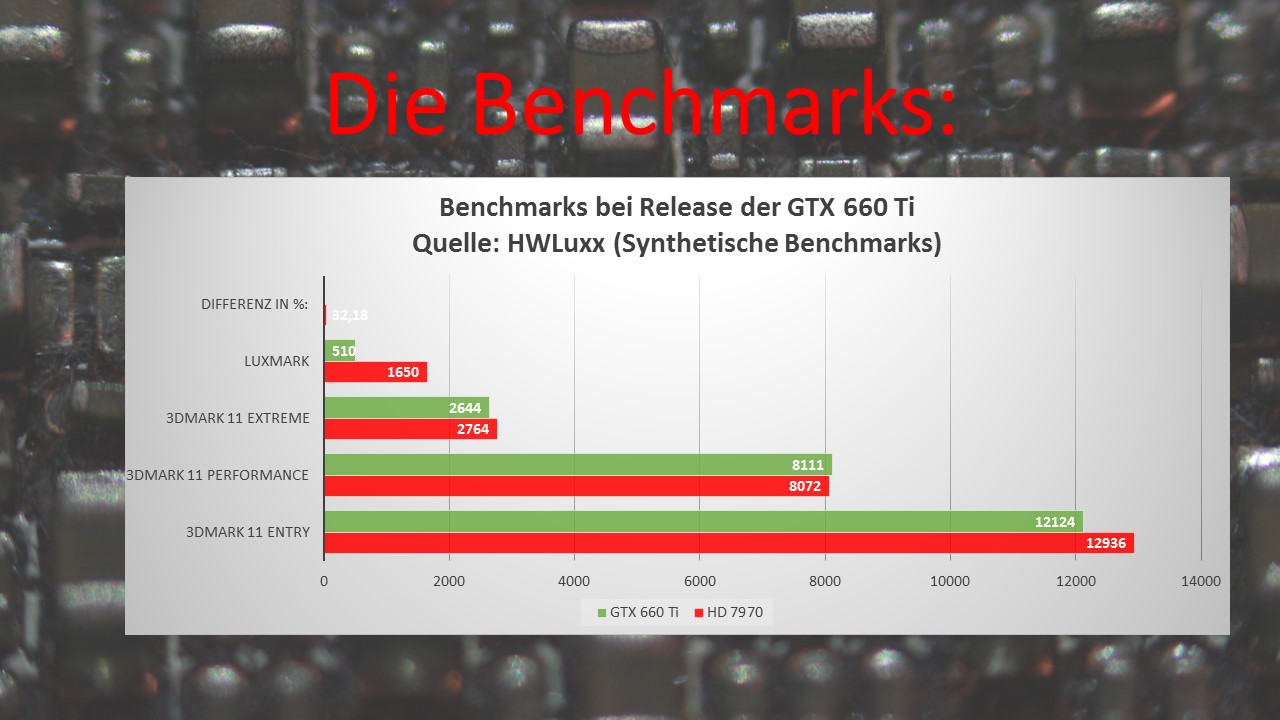

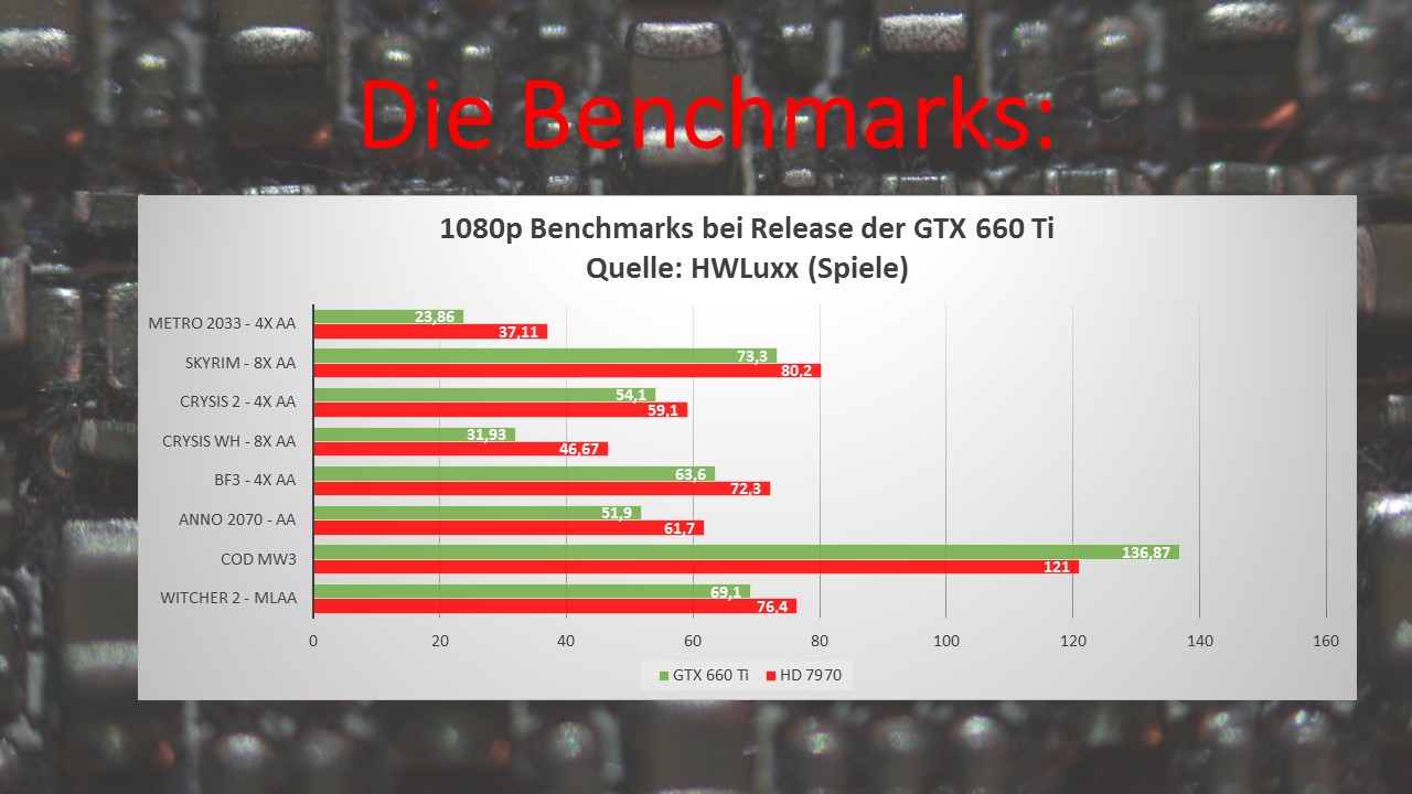

HWLuxx:
Anhang anzeigen 576172Anhang anzeigen 576173

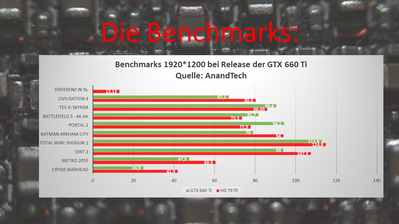

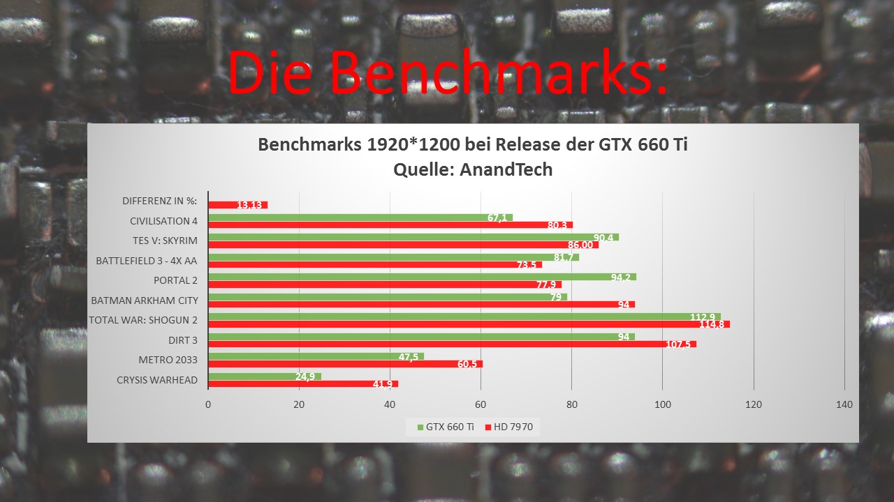

AnandTech:

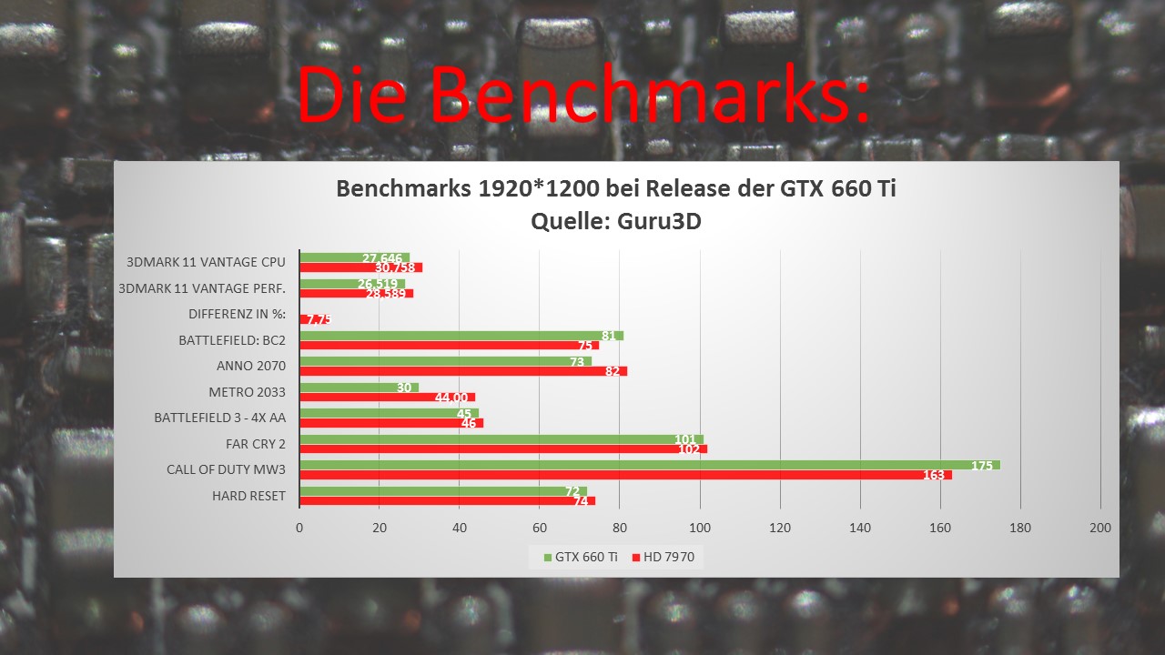

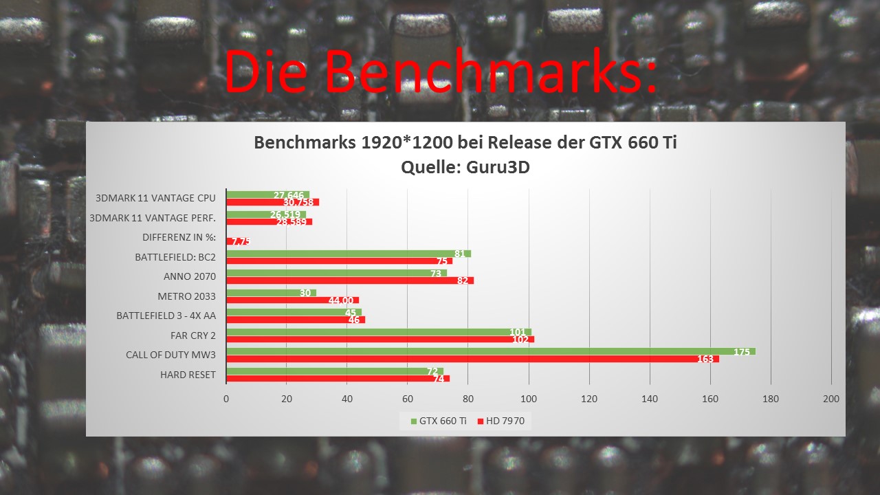

Guru3D:

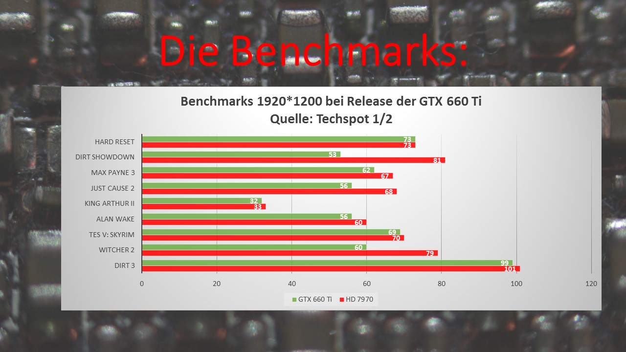

TechSpot:
Anhang anzeigen 576176Anhang anzeigen 576177

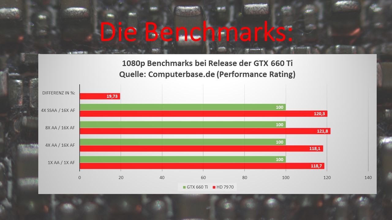

ComputerBase:

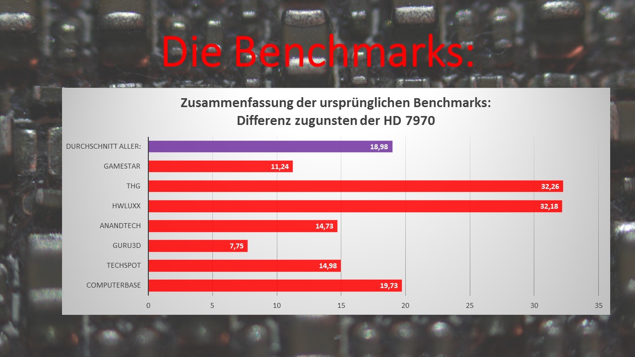

Der Durchschnitt aller:
Hieraus ergibt sich, dass die HD 7970 damals im Durchschnitt um 18,98 % von der GTX 660 Ti absetzen konnte.
Damals lagen die einzelnen Bencher aber teilweise weit auseinander, sodass sich ein Delta von 7,75% (Guru3D) bis 32,26% (HWLuxx) ergab. Was beim Resumeé noch eine Rolle spielen soll.

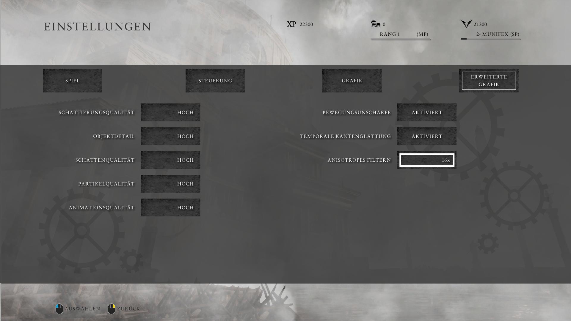

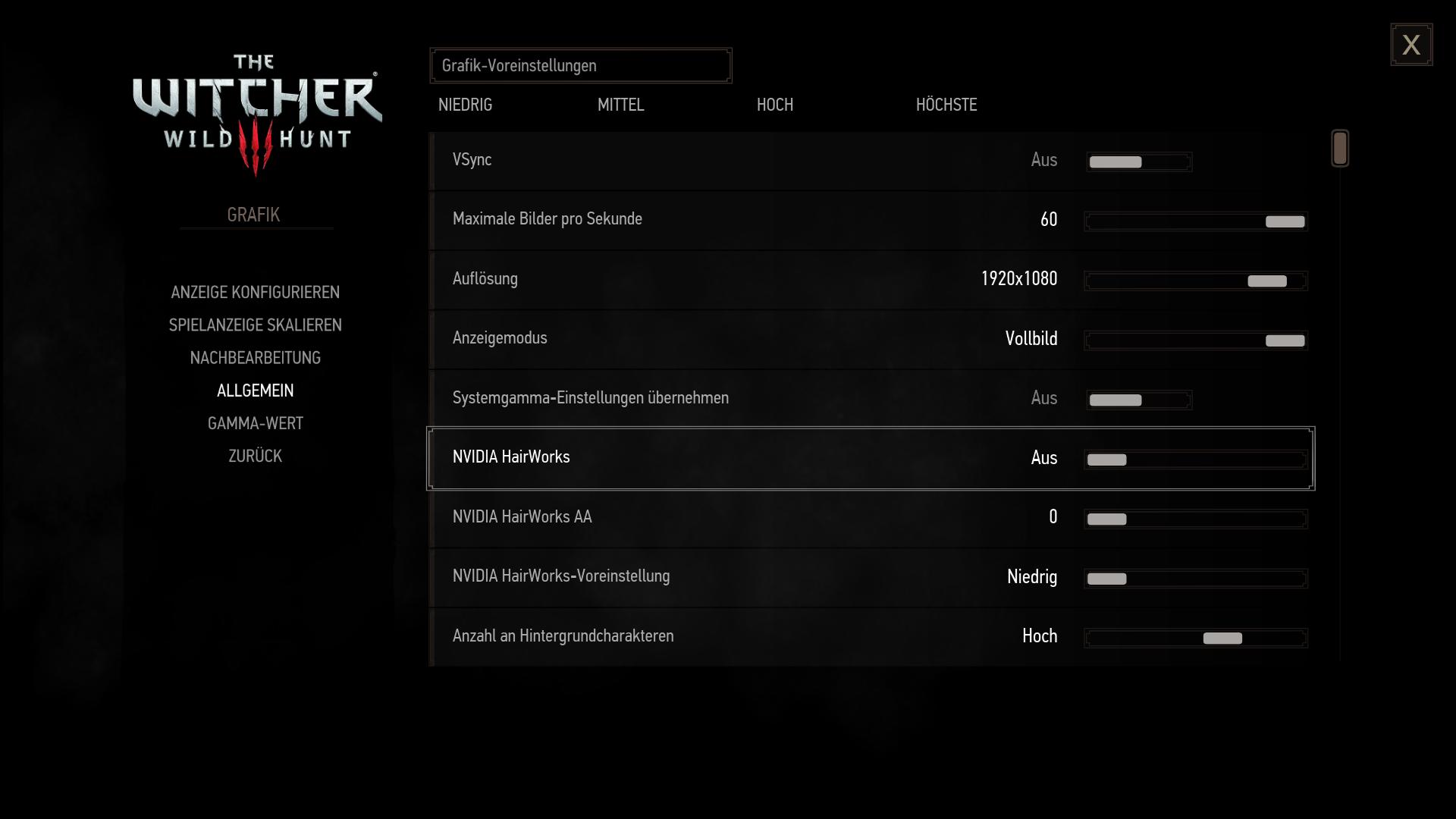

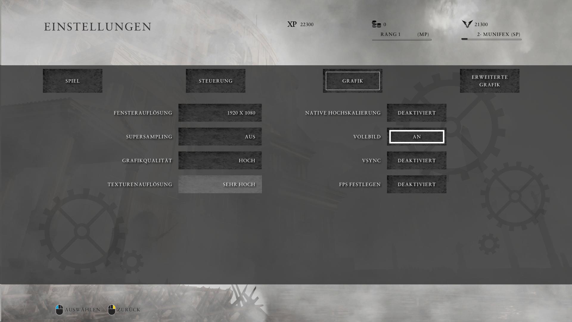

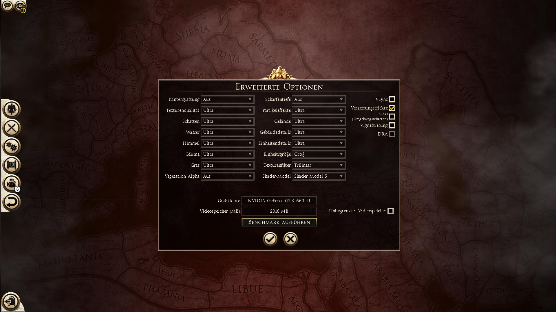

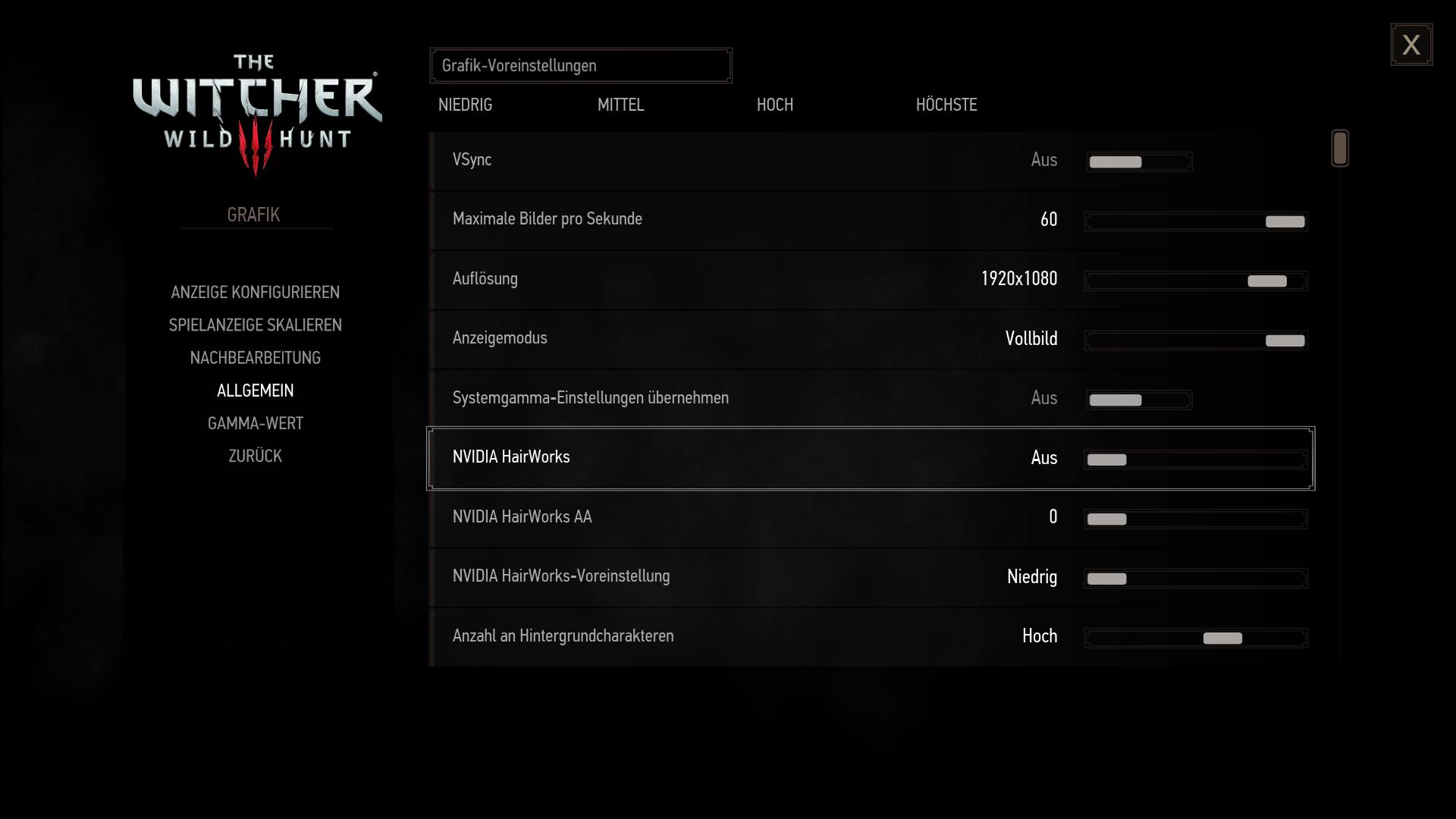

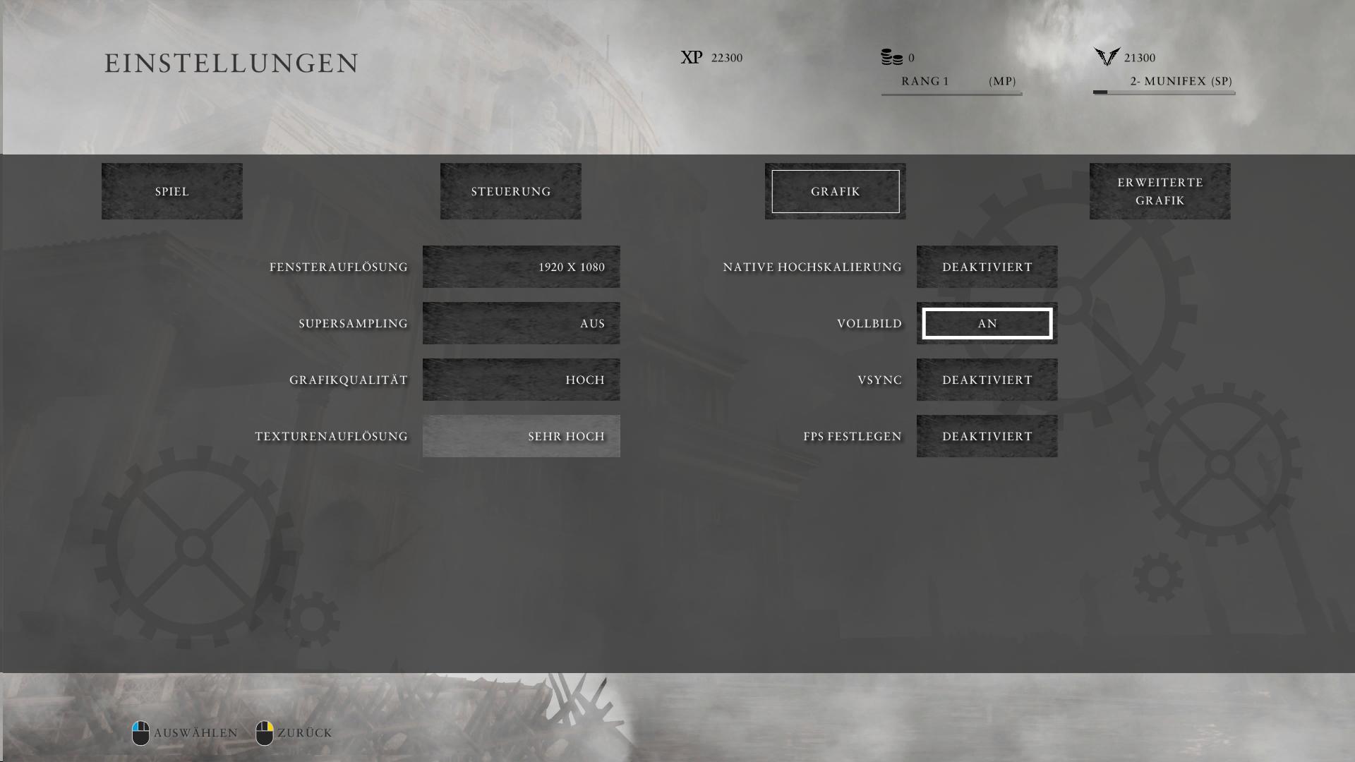

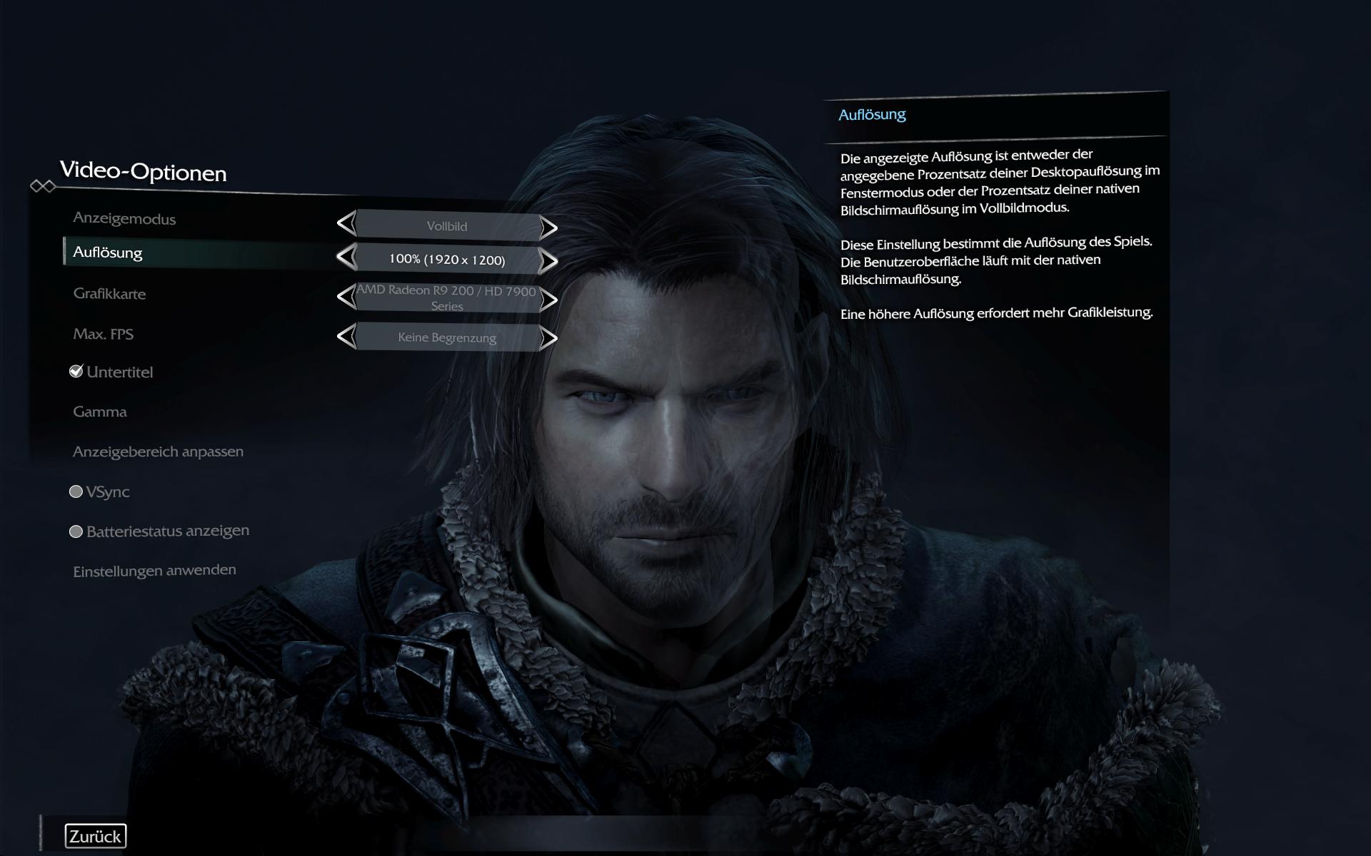

Hier seht Ihr die gewählten Einstellungen:

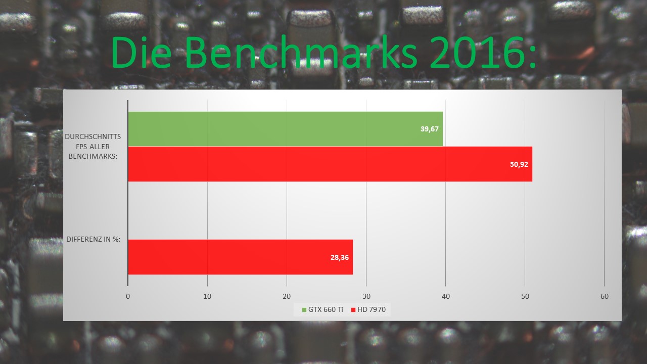

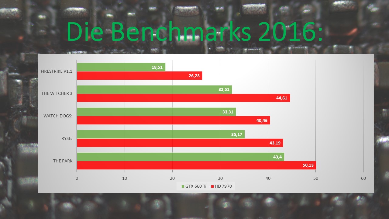

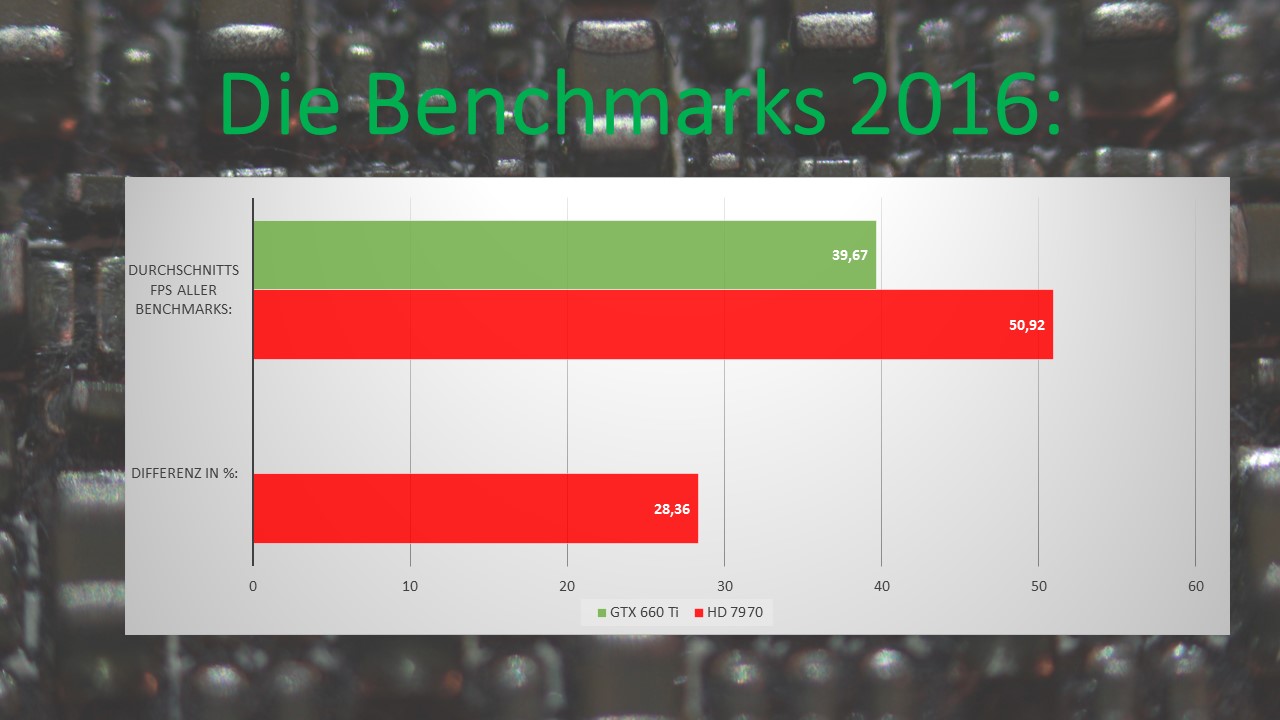

In meinen Benchmarks, ergab sich ein Vorsprung der HD 7970 vor der GTX 660 Ti von 28,36%.
Dies weicht deutlich vom Durchschnitt der früheren Benchmarks ab, übersteigt aber auch nicht die Ergebnisse der alten Tests von HWLuxx und THG.
Es ist daher fraglich ob die Wahl meiner Titel das Ergebnis zugunsten AMD beeinflusst haben könnte.
Ich kann dies relativ klar ausschließen, da es im Test keine übermäßigen Ausreißer gab.
Lediglich das extrem speicherhungrige Spiel „Shadow of Mordor“ ließ sich zugunsten der HD 7970 zu einem deutlichen Abstand (51,39) hinreißen.
Die Einzeltests entsprechen ziemlich gut dem Durchschnitt, auch wenn der eine oder andere Titel mal in Richtung Rot/Grün ausreißt.
Eine Aussage zur ursprünglich aufgestellten Hypothese ist daher nur eingeschränkt möglich.
Aber tendenziell ist erkennbar, dass über die Zeit die HD 7970 ihren überwältigenden Vorsprung an Rohleistung auch in Frames umsetzt.
Unklar ist dabei, ob es an der mangelnden Optimierung für Kepler, oder der besseren Optimierung für Tahiti XT liegt. Auch denkbar ist, dass einige Benchmarks in der Vergangenheit eher Titel einschlossen, die ein Lager (in einigen Fällen Team Green) begünstigt haben. Sollte hier der Hund begraben liegen, dann sollte man die Benchmarks der Fachpresse wohl kritischer sehen und hier öfter mal nachtesten.
Mir ist selber beim Benchen aufgefallen, dass es durchaus schwer ist, Szenen zu finden, die geeignet sind um als Benchmark zu dienen. Eine Vergleichbarkeit mit anderen Benches ist daher fast unmöglich.
Es ist klar, dass ich mit diesem Resultat beiden Lagern Futter gegeben habe. Das aber spricht doch deutlich dafür, dass eine 660 Ti nicht derart stark hinter die AMD Karten ihrer Zeit zurückviel, als dass diese nunmehr vollkommen unbrauchbar ist.
Daher möchte ich an dieser Stelle beruhigen, eine 660 Ti kann durchaus noch eine konsolenähnliche Leistung entfalten und ist sicher nicht durch NVidias Willen unbrauchbar geworden. Damit beruhige ich sicher auch den einen oder anderen Besitzer einer GTX 970, der alsweilen fürchtet durch mangelnde Treiberoptimierung im Stich gelassen zu werden, was diese Karte den langsamen Teil des Speichers intensiv nutzen lassen könne.
Klar geworden ist im Test aber auch, dass besonders GPU-Lastige Titel wie The Witcher 3 hier schon deutlich von der Leistung der HD 7970 profitieren.

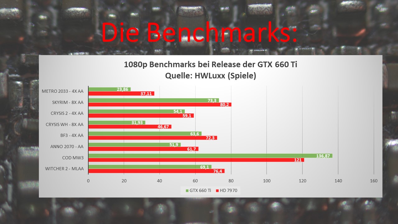

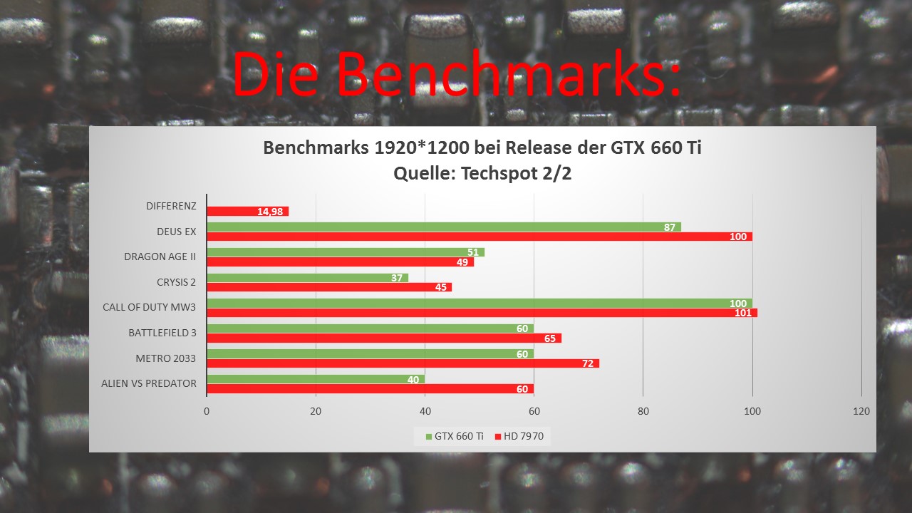

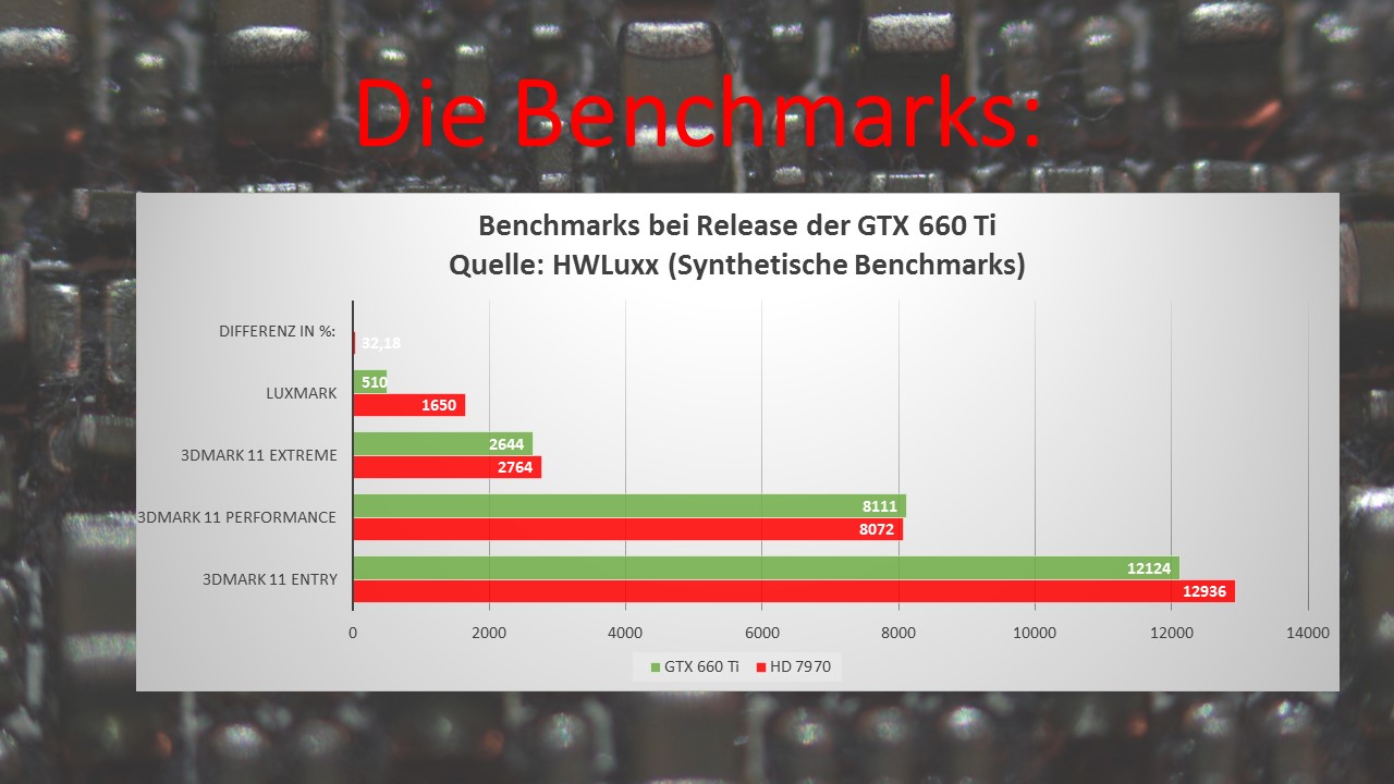

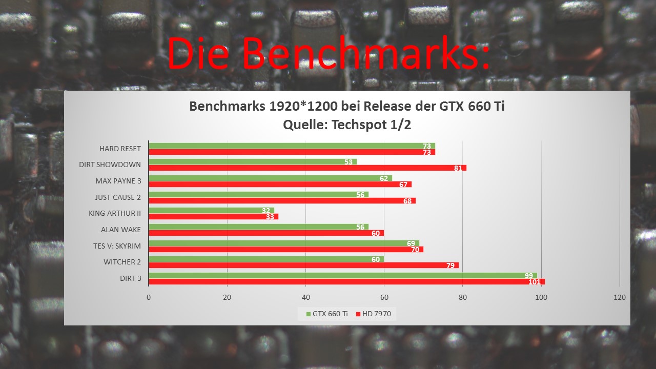

Gamestar:
THG:
HWLuxx:
AnandTech:
Guru3D:
TechSpot:
ComputerBase:
GTA V:
Anhang anzeigen 576147 Anhang anzeigen 576148 Anhang anzeigen 576149 Anhang anzeigen 576150

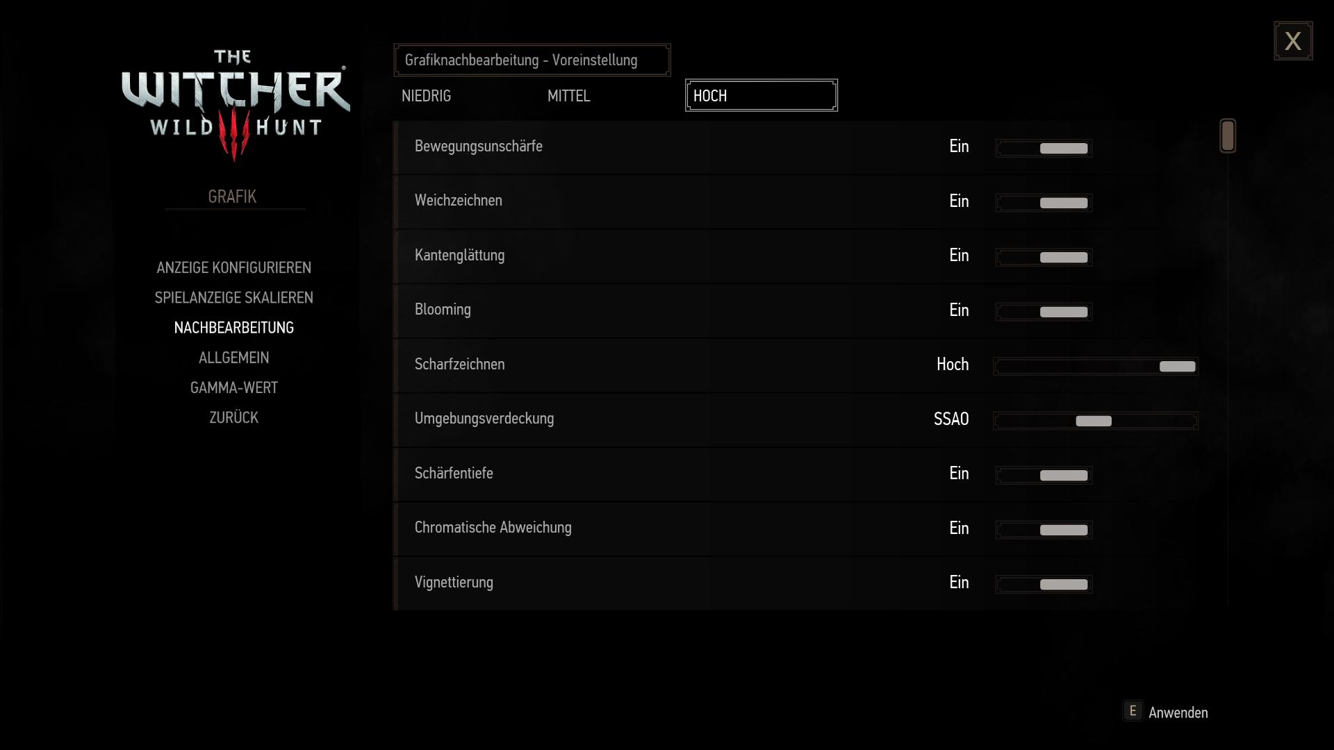

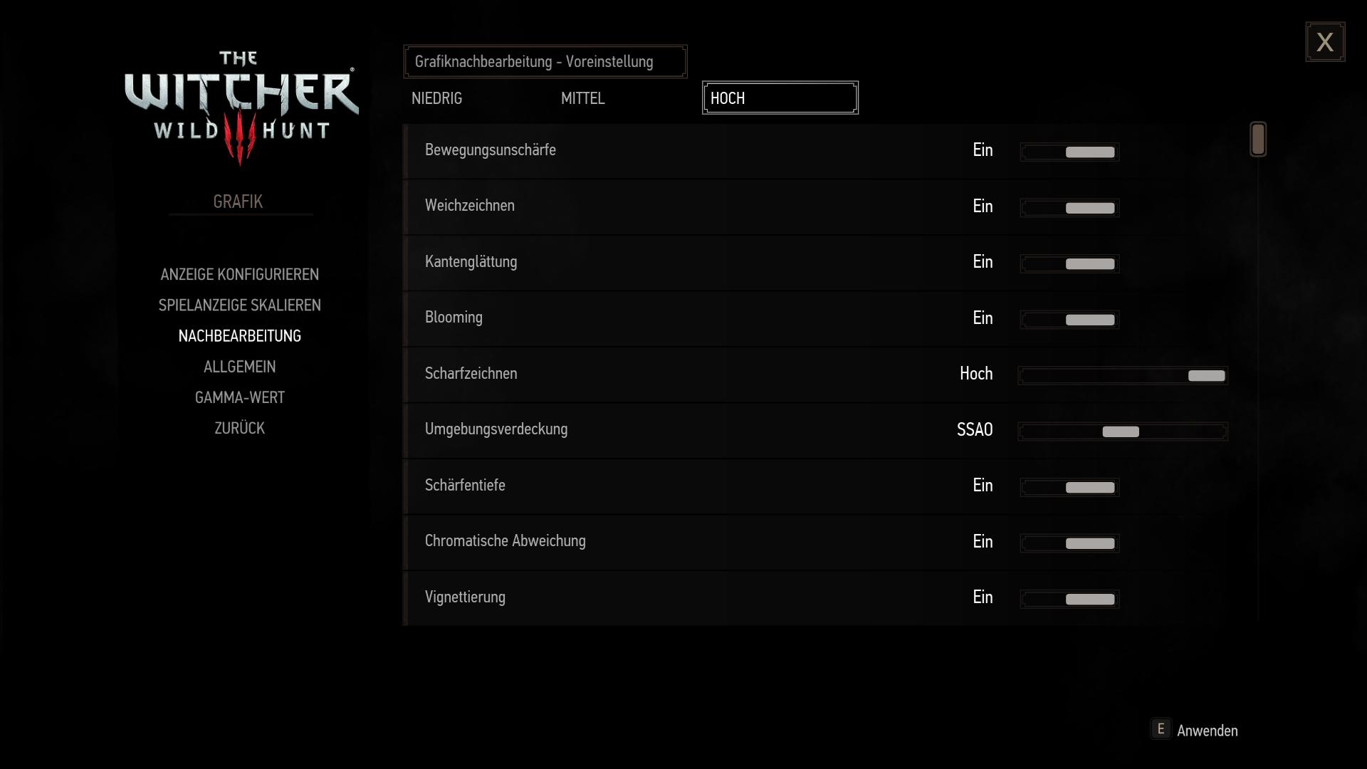

The Witcher 3:
Anhang anzeigen 576151Anhang anzeigen 576152

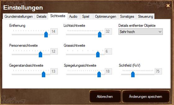

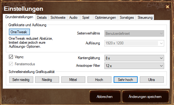

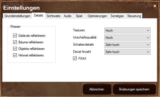

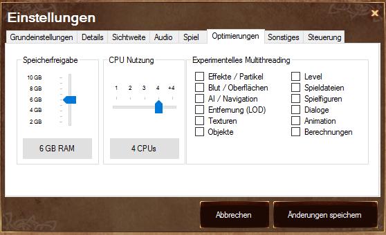

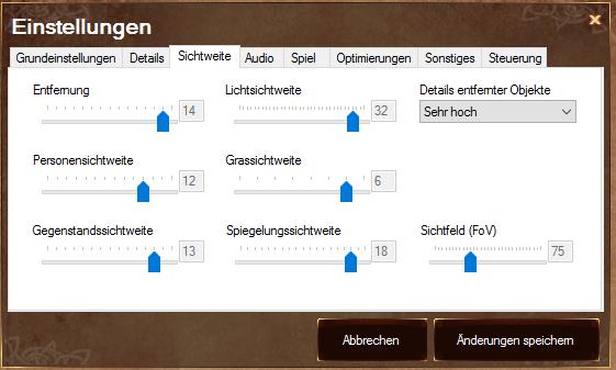

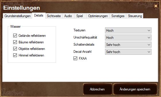

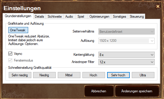

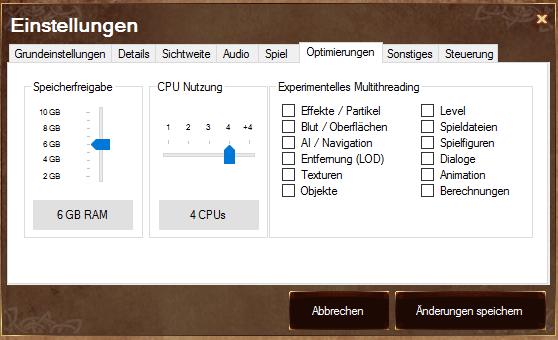

Enderal:
Anhang anzeigen 576153Anhang anzeigen 576154Anhang anzeigen 576155Anhang anzeigen 576156

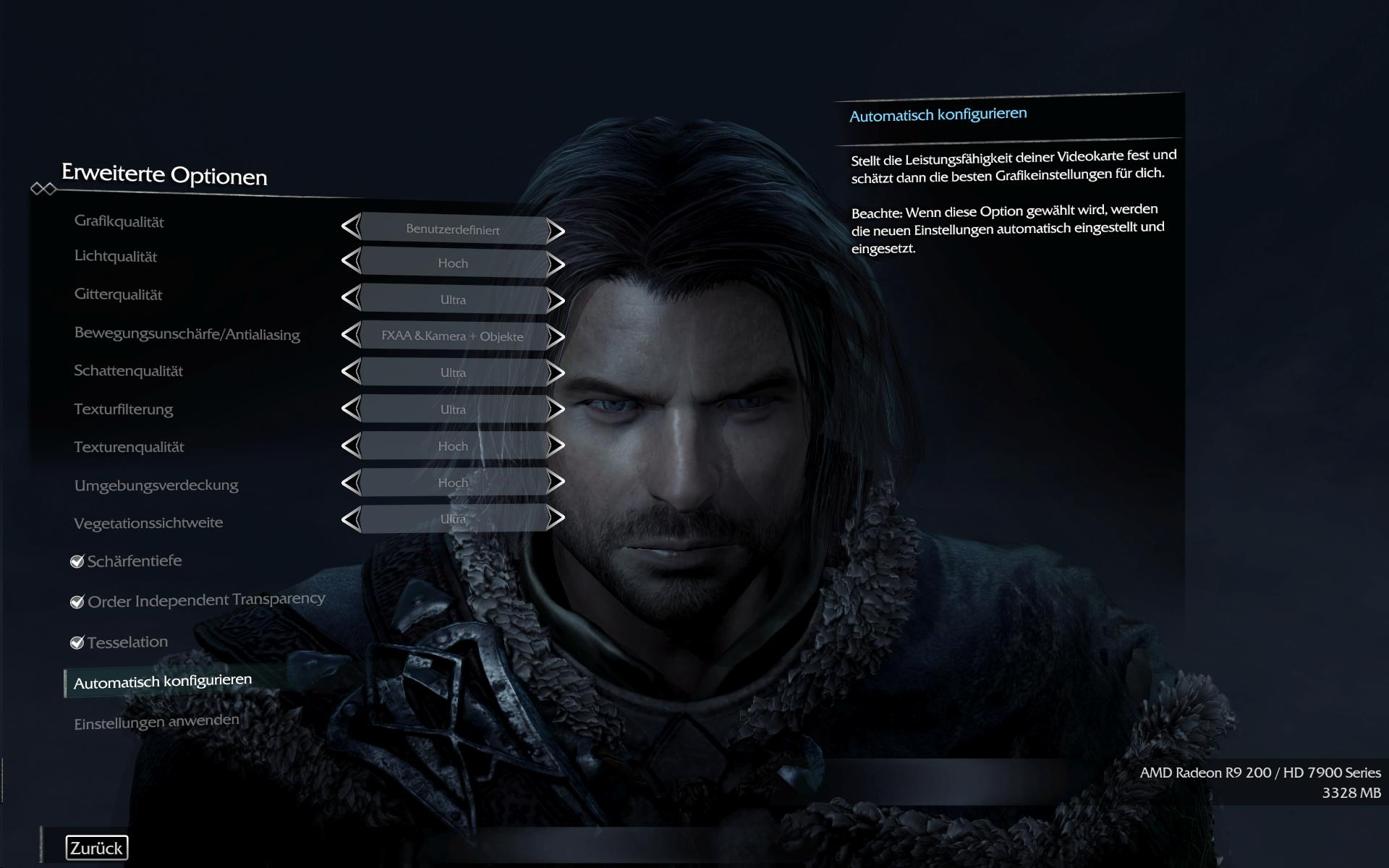

Shadow of Mordor:
Anhang anzeigen 576157Anhang anzeigen 576158

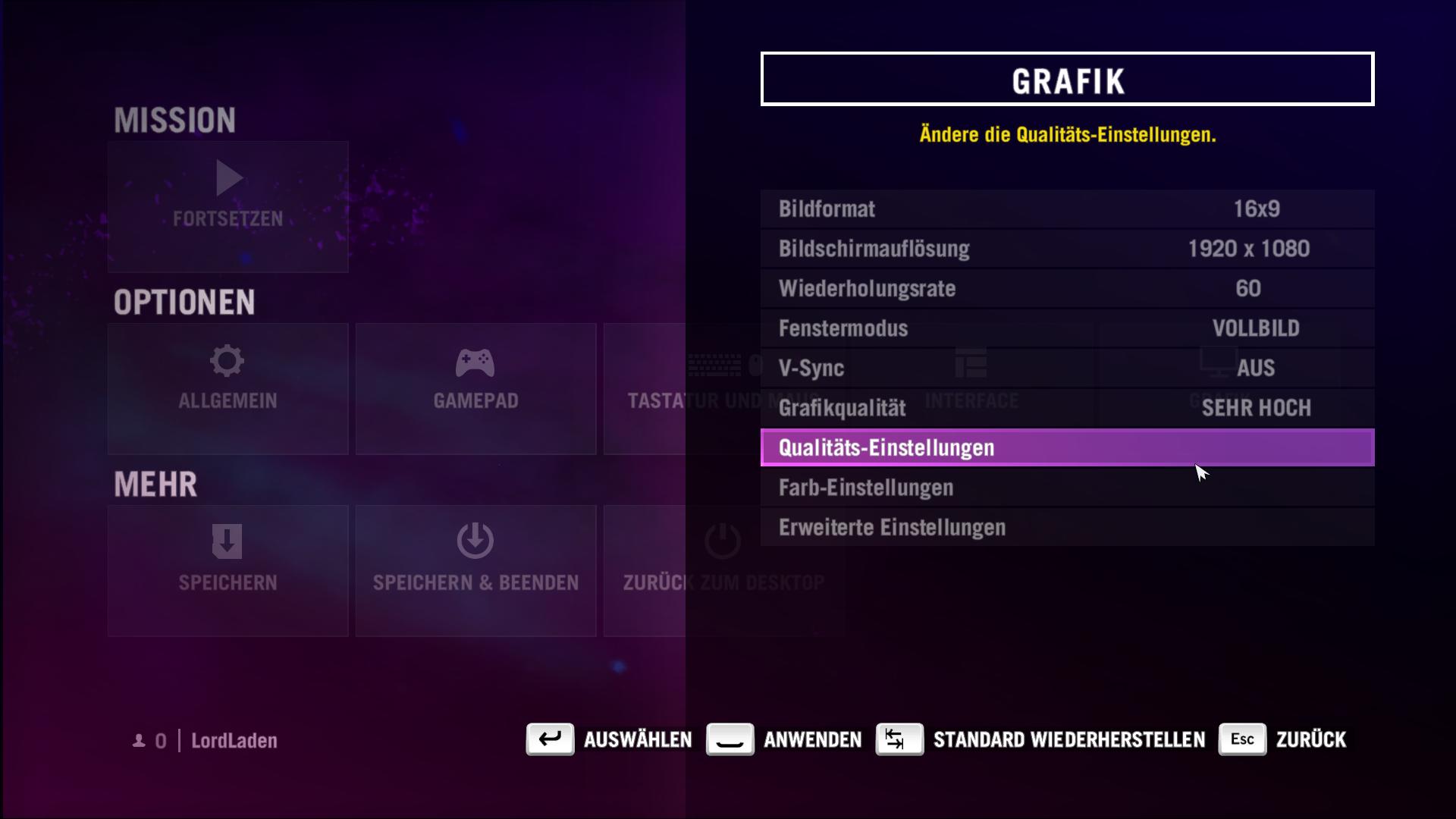

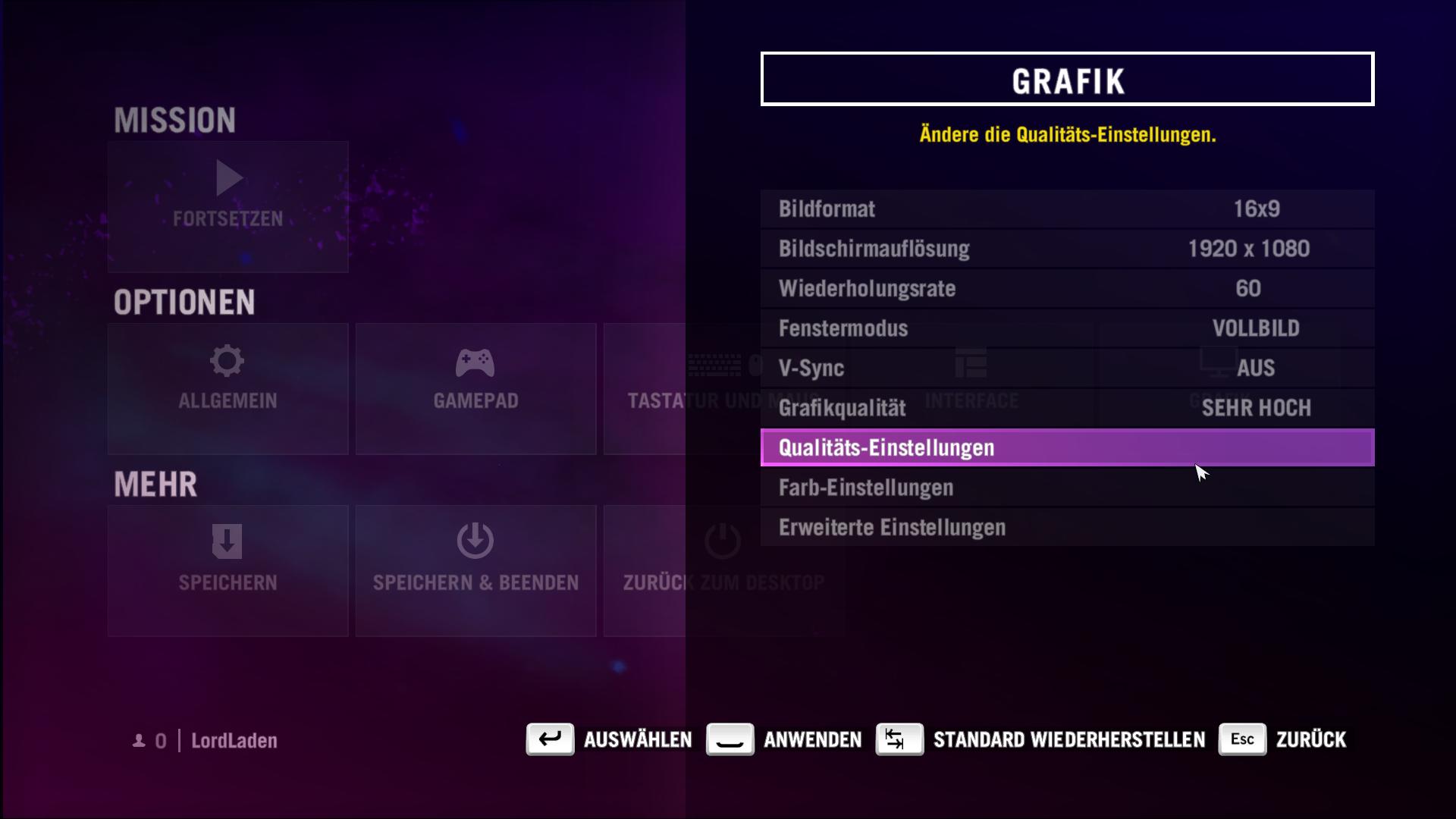

Far Cry 4:

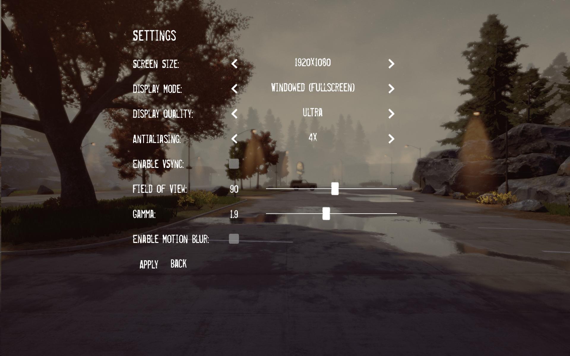

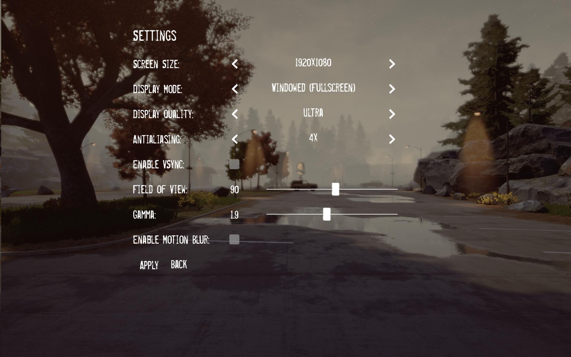

The Park:

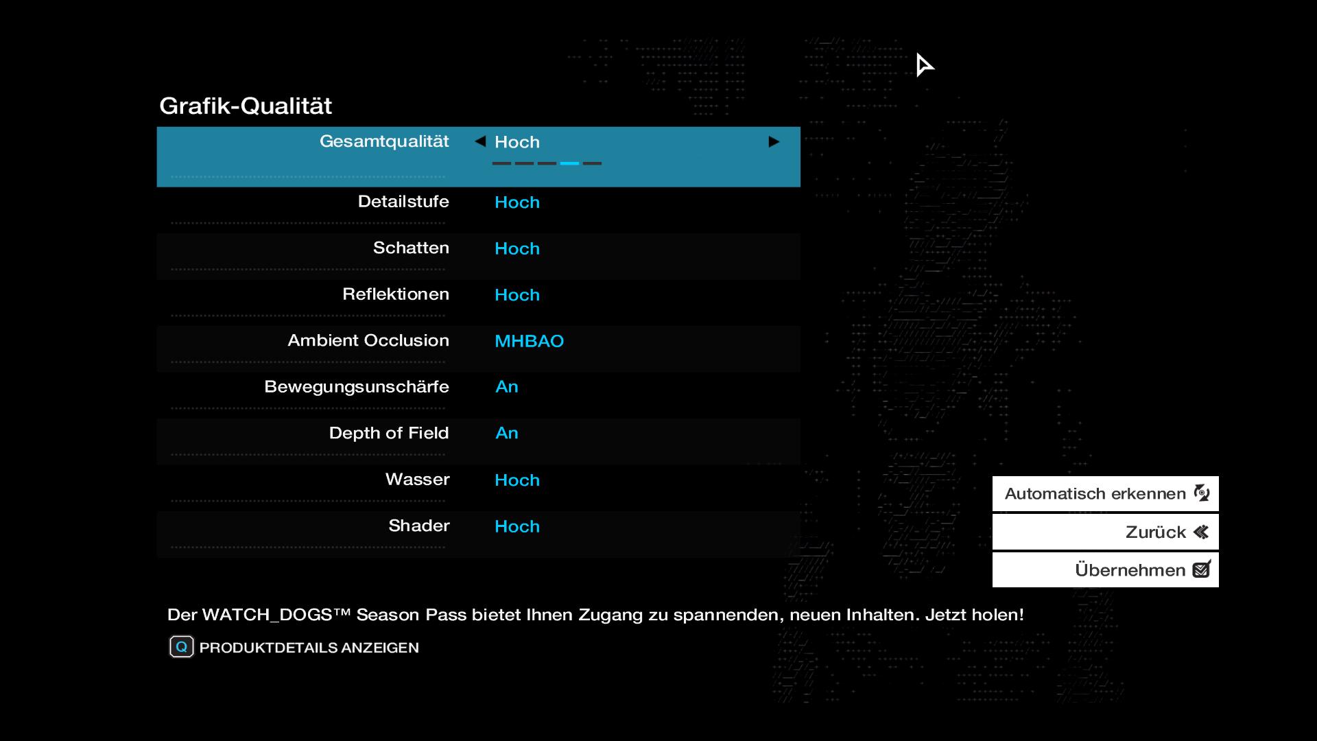

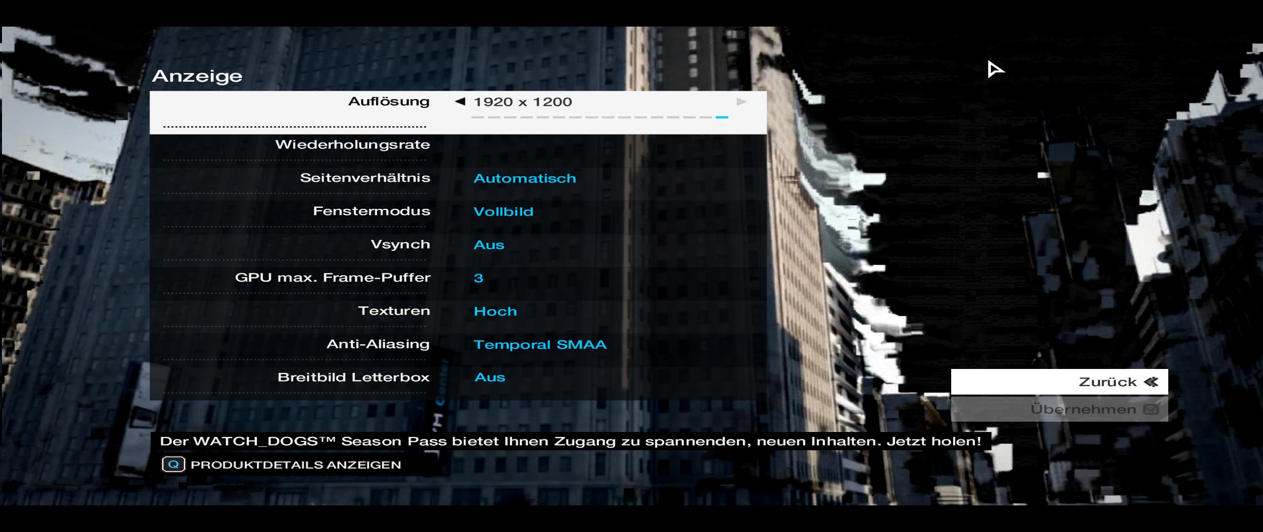

Watch Dogs:
Anhang anzeigen 576163Anhang anzeigen 576164

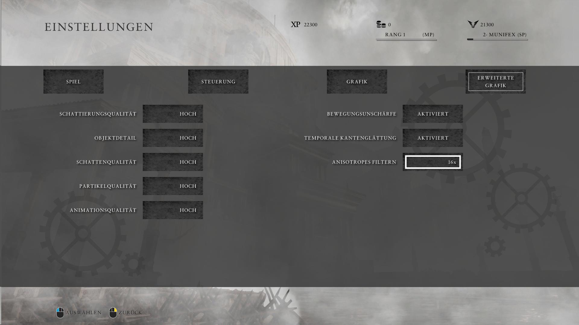

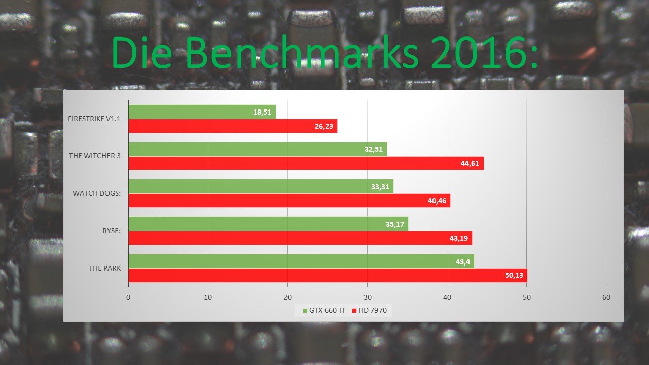

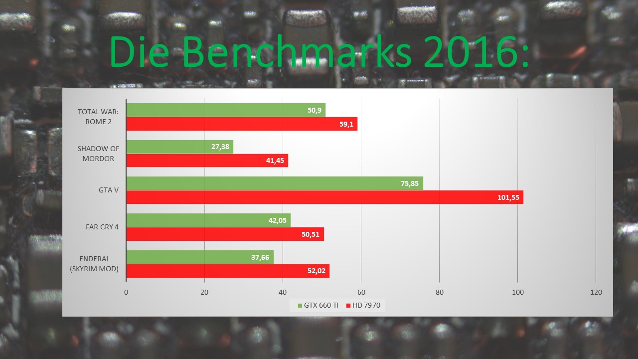

Ryse: Son of Rome:
Anhang anzeigen 576165Anhang anzeigen 576166
