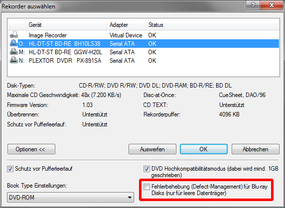

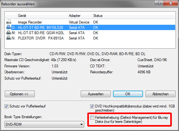

Bei mir ist es so das mit meinen Pioneer BD Brenner mit Nero 8 Verbatim BD-R 6x Rohlinge nur mit 1x gehen, komischerweise gingen Verbatim 4x Rohlinge noch mit voller Geschwindigkeit. Mit anderen Rohlingen geht auch die volle Geschwindigkeit.
Und mit anderen Brennprogrammen wie CD Burner XP oder Img Burn gehen die Verbatim 6x Rohlinge ebenfalls mit allen Geschwindigkeiten.
Ergänzung: Dabei ist es egal ob der Punkt "Defekt Management" aktiviert ist oder nicht, die Verbatim mag bei mir Nero nicht schneller brennen.

dank an freshprince2002. du hast mir Zeit und Nerven erspart. :-)
jetzt brennt mein Super-LG-Brenner mit 1,9facher Geschwindigkeit.
