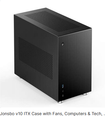

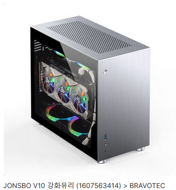

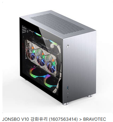

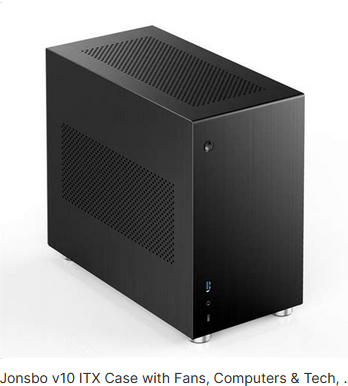

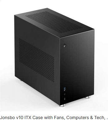

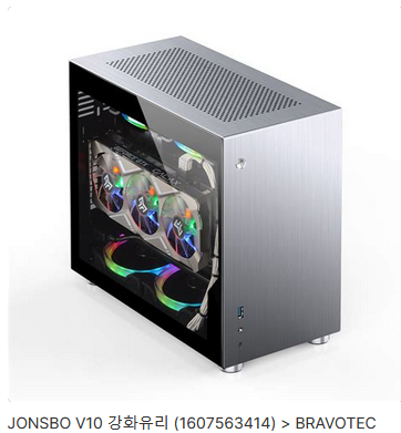

Welche Variante des "Jonsbo V10" wird von dir genutzt?
Es scheint da zwei Basiskonfigurationen zu geben: eine verwendet Seitenteile aus Glas, die andere welche aus Metall, die mit Luftlöchern versehen sind.
Wobei ich sagen würde das die zweite Variante besser für die Belüftung ist.
Anhang anzeigen 1652588Anhang anzeigen 1652589
Es ist die Glasvariante des Jonsbo. Die Grafikkarte ist auch ein MBA, sprich da pusten die unteren Lüfter die Luft auch in die Lamellen der GPU rein. Wobei das ja auch ein bisschen Wirbelwind wird, denn die GPU Lufter pusten ja von in alle Richtungen ja rein.
