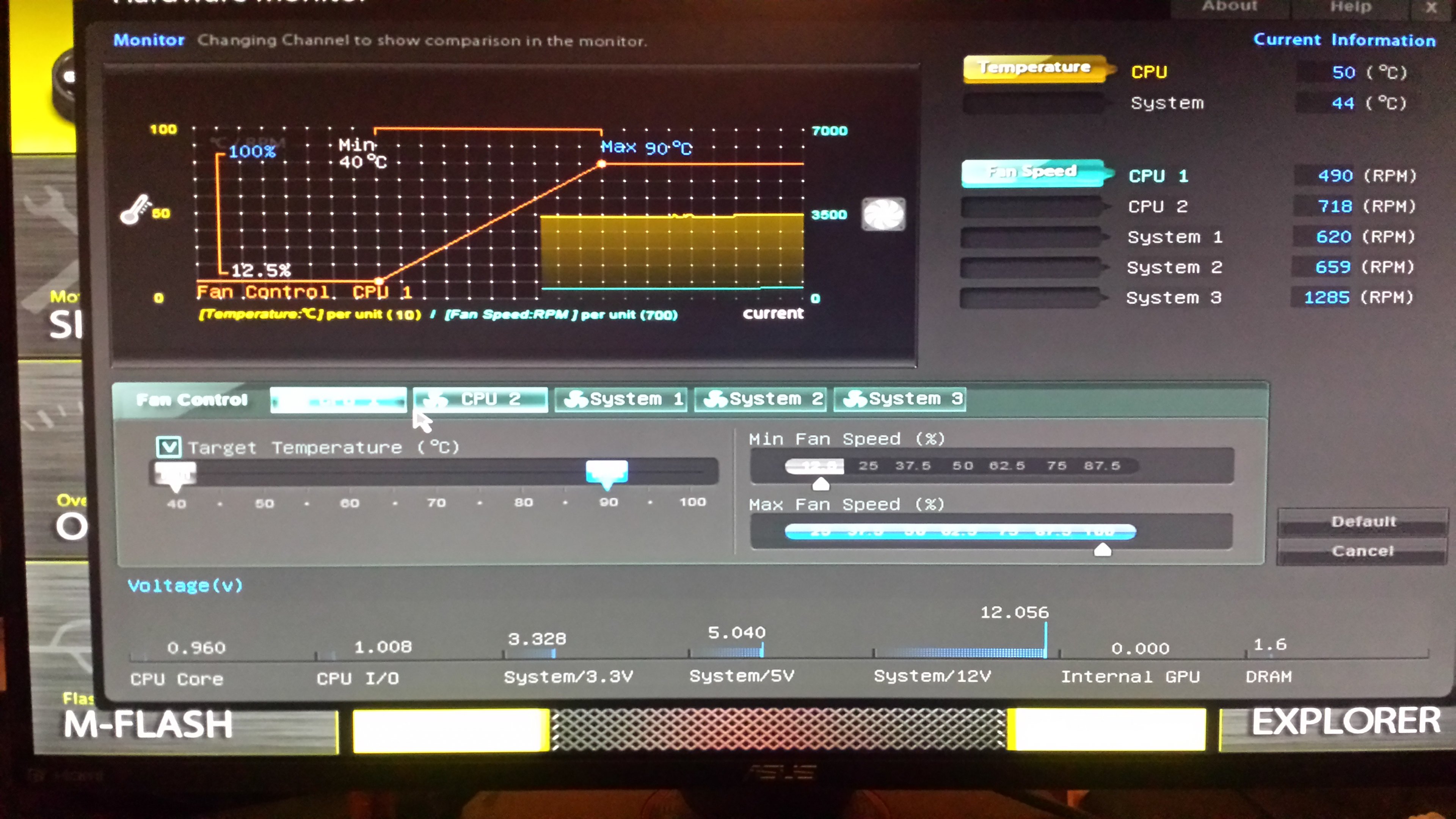

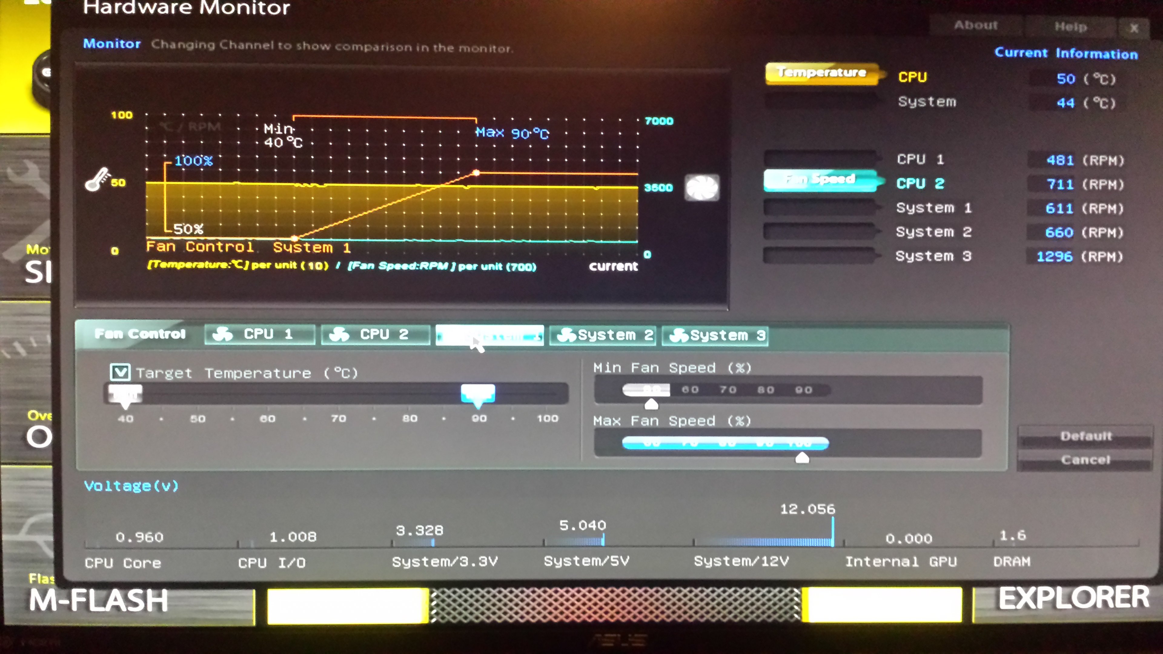

Hier mal meine Lüfterkurven: Meine Lüftersteuerung im alten MSI Z87 MPOWER erlaubt nur zwei Punkte, dazu sind nur CPU 1 und 2 PWM geregelt, System 1-3 ist Spannungsgesteuert mit sehr eingeschränktem Kennfeld mit minimal 50%, also 6V.
CPU 1 sind zwei mal 140mm Prolimatech Ultra Seek in der Front:
Die Regelung geht über den gesamten Bereich von minmal bis 40°C und ungefähr 350U/min bis hin zu 1200U/min bei 90°C. Im normalen Betrieb um 65°C liegen die Lüfter unhörbar um 650U/min,
CPU 2 ist der einzige CPU Kühlerlüfter, ein 120mm Noctua P12. Der ist so leise, dass ich mit höherer Drehzahl beginne und ihm ab 80°C die Maximaldrehzahl con 1300U/min gönne, Im Betrieb um 65°C dreht er um die 1100U/min, aus dem gedämpftem Gehäuse hört man nichts, da er in der Mitte eines Scythe Fumas gut geschütz läuft
System 1, 2 und 3 sind leider nur DC, also spannungsgeregelt. Da trickse ich mit Spannungsreduzierkabeln.
Das ist hinten ein 140mm eLoop, der lauterste Lüfter im Gehäuse, ein massiver Fehlkauf, denn ab 750U/min brummt und rauscht es. Da kommt in Kürze wieder ein Fractal HF 14 rein. Unten ist dann noch ein 140mm Lüfter und als dritter ist ein zusätzlicher 60mm Lüfter auf den Spannungswandlerns der Grafikkarte, der darf auch 1300U/min machen
Die Drehzahlen sind für Idle gerade etwas hoch, aber nach längerer Spielesitzung braucht der Rechner Zeit zum abkühlen. Üblich in Bios sind so 42°C, im Idle unter Windoes geht es 37°C bei aktuellen Temperaturen

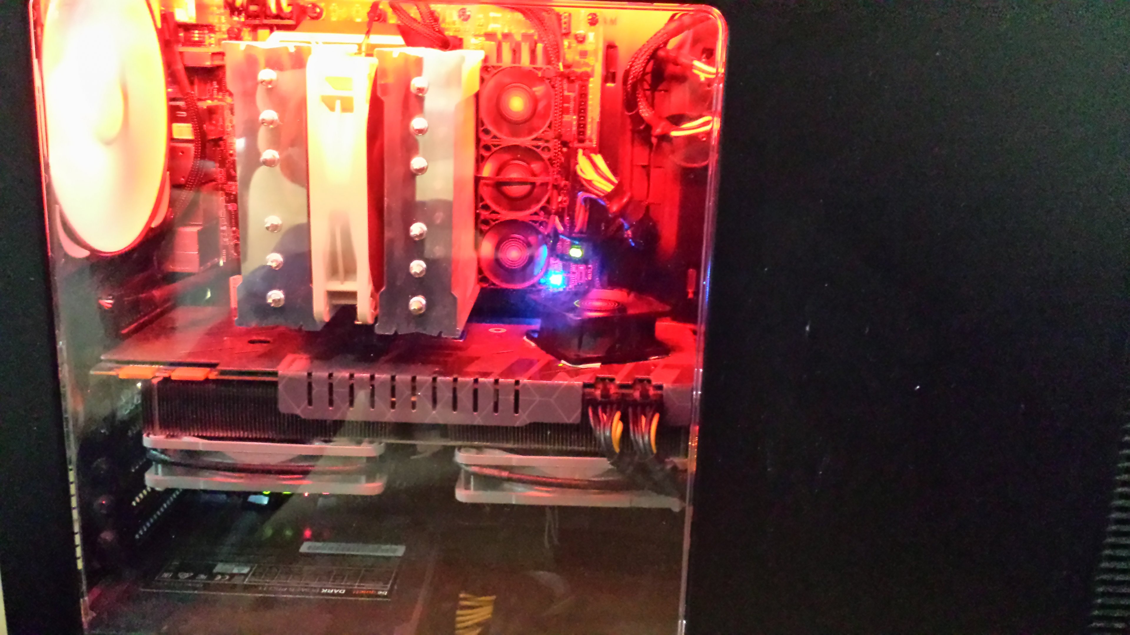

Ein Zusatzlüfter auf der Zotac Grafikkarte, um die nach Test bis zu 105°C heißen Spannungswandler mit etwas frischer Luft von hinten zu versorgen. Die Backplate ist leider nicht mit in die Kühlung integriert und behindert nur eine Kühlung der Platinenrückseite. das ist der liegende Lüfter auf der Grafikkarte.cool and silent schrieb:System 3 > 1200 RPM? Warum?
Auch die RAM Riegel, 32GB mit 4 x 2400er mit 1,55V haben drei kleine 40mm Noiceblocker Lüfter bekommen, aber fest mit 12V. Oder 7V, wenn ich es extrem ruhig haben will, die hängen an der Fractal Lüftersteuerung. Die drehen max. 1600U/min, hört man zwar mit geöffnetem Gehäuse, aber nicht mit geschlossenem
Die Grafikkartenlüfter sind 2 x 120mm Noctua P12 Redux mit max 1700U/min, die drehen im Betrieb max. 1300U/min und man hört es dann leise rauschen, Aber der Noiceblocker eLoop hinten, als einziger abblasender im Fractal R5 PCGH ist definitiv das lauteste Objekt. Ab 800U/min nervt er mich, man braucht aber Drehzahl, um die warme Luft aus dem Gehäuse zu bekommen, auch wenn er durch drei einblasende leichtes Spiel hat.

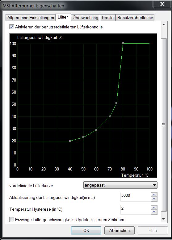

Und zum Abschluss die Lüfterkurve der Grafikkarte

Rotkaeppchen schrieb:Hier mal meine Lüfterkurven: Meine Lüftersteuerung im alten MSI Z87 MPOWER erlaubt nur zwei Punkte, dazu sind nur CPU 1 und 2 PWM geregelt, System 1-3 ist Spannungsgesteuert mit sehr eingeschränktem Kennfeld mit minimal 50%, also 6V.

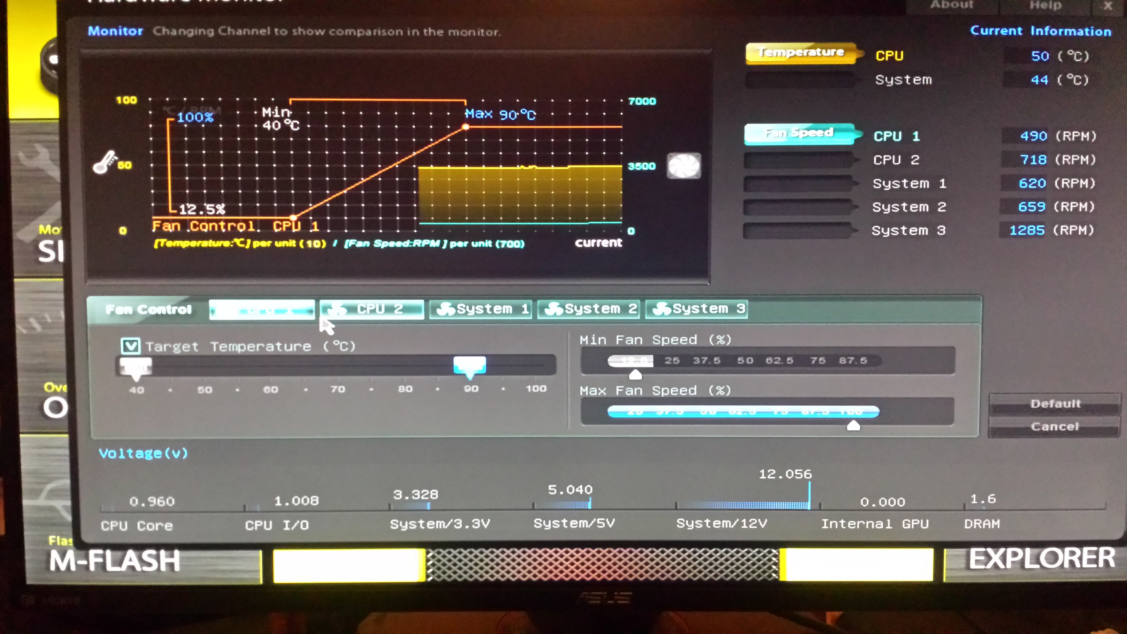

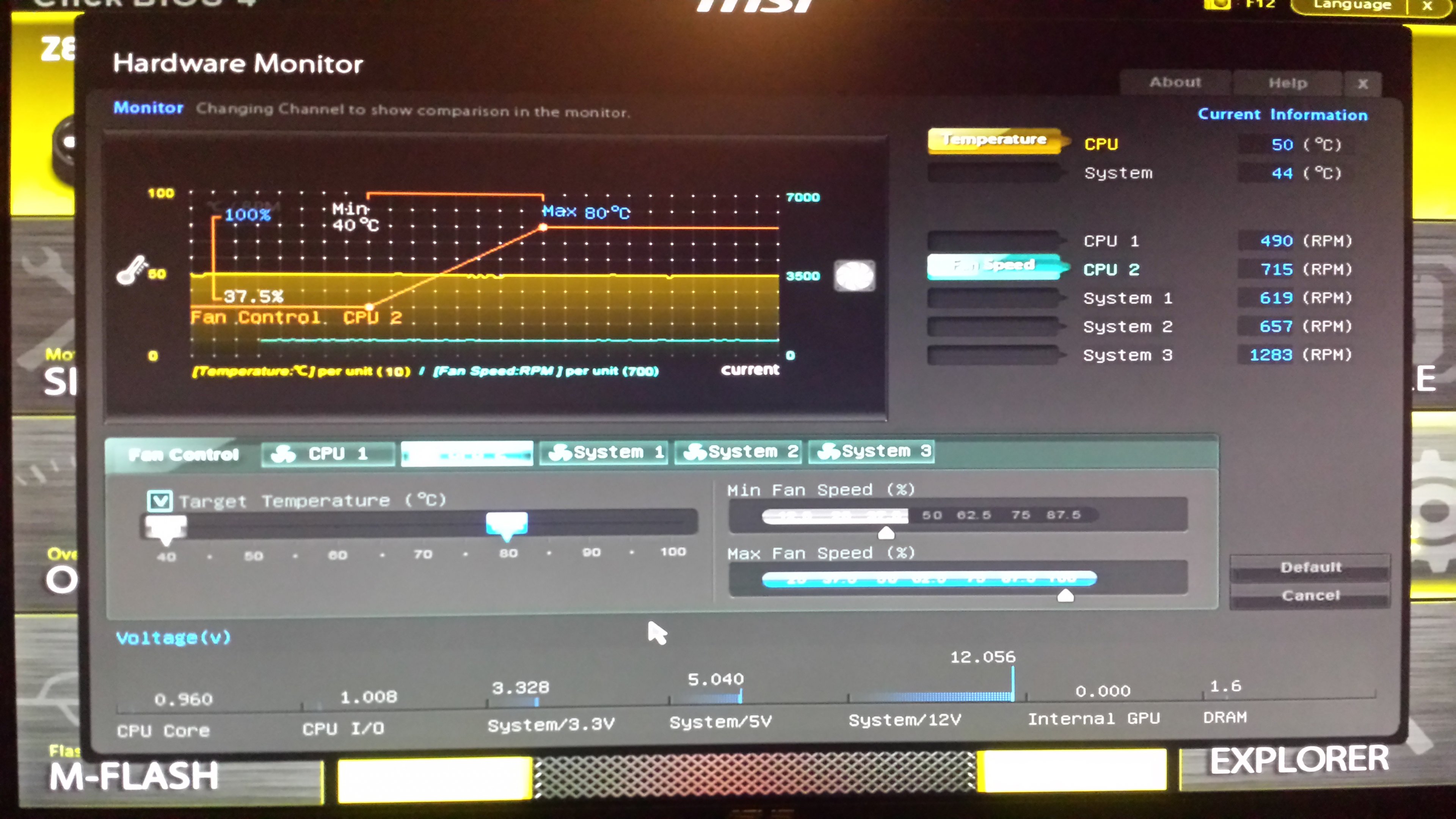

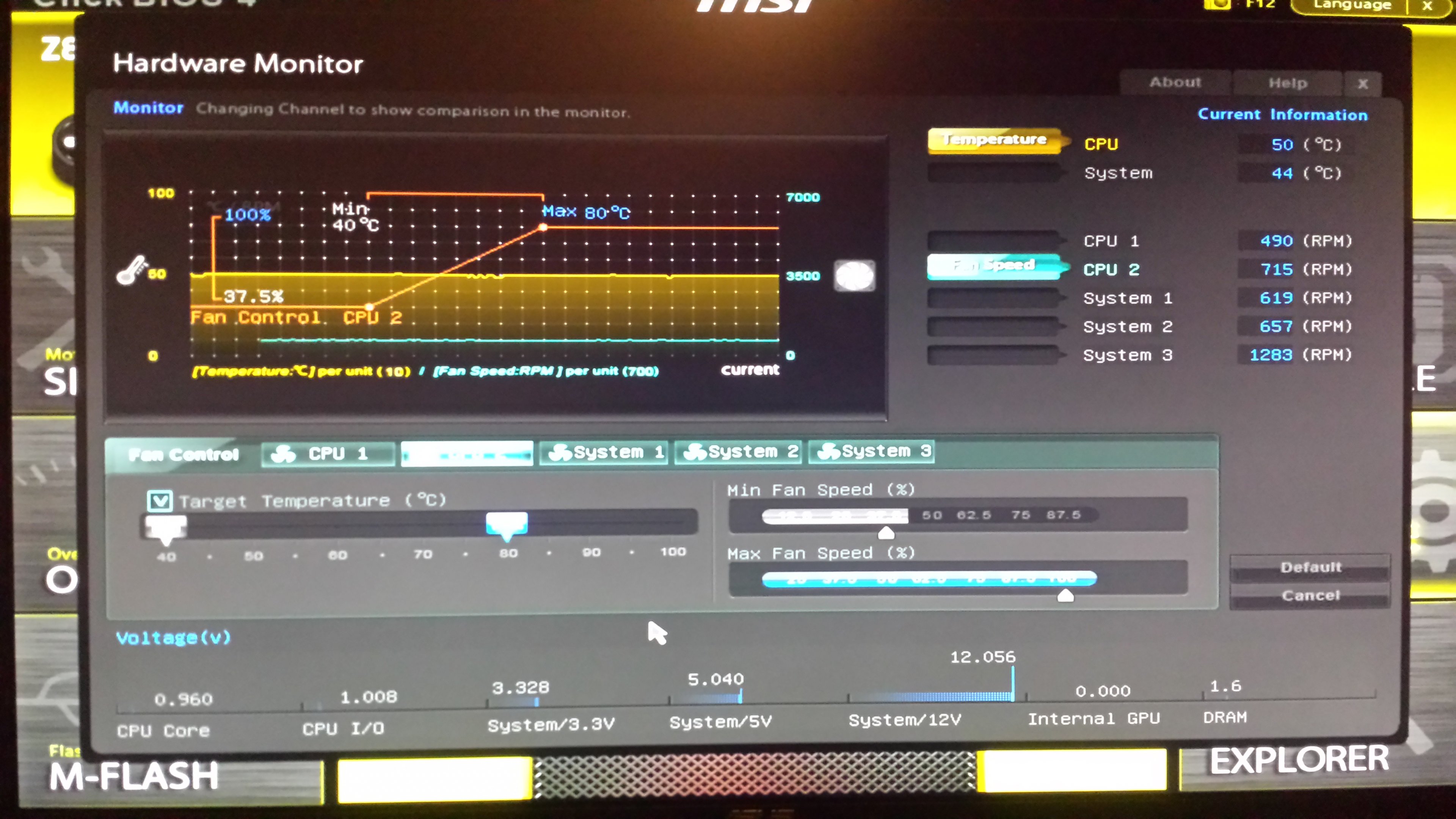

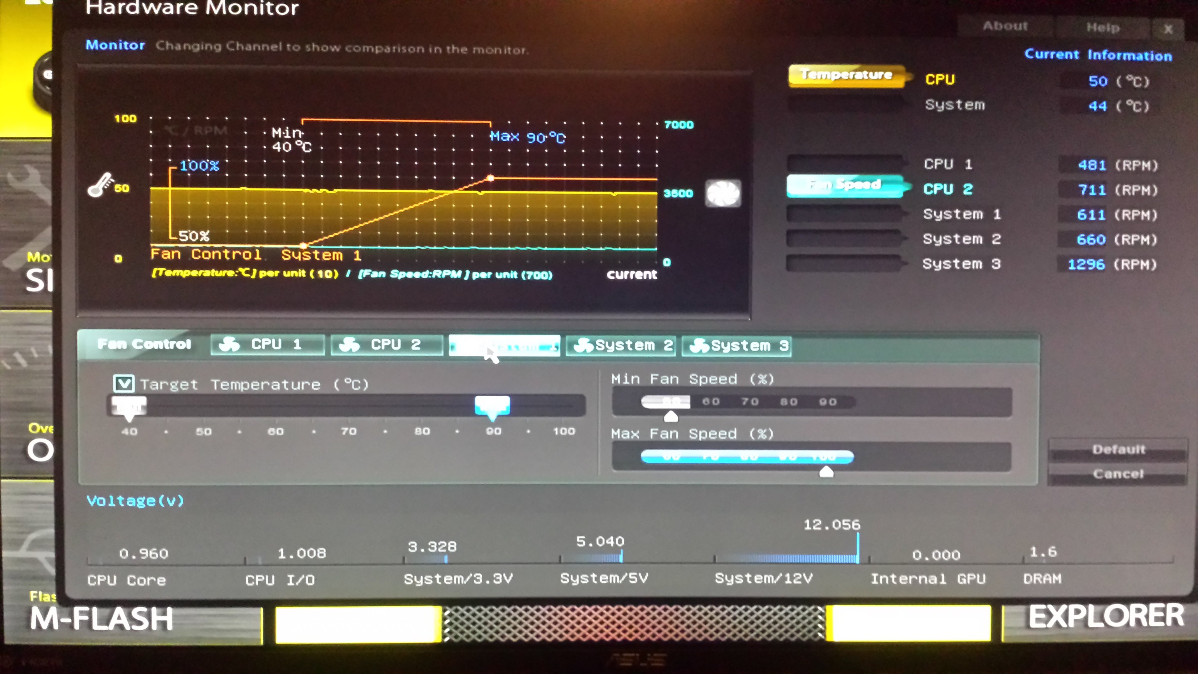

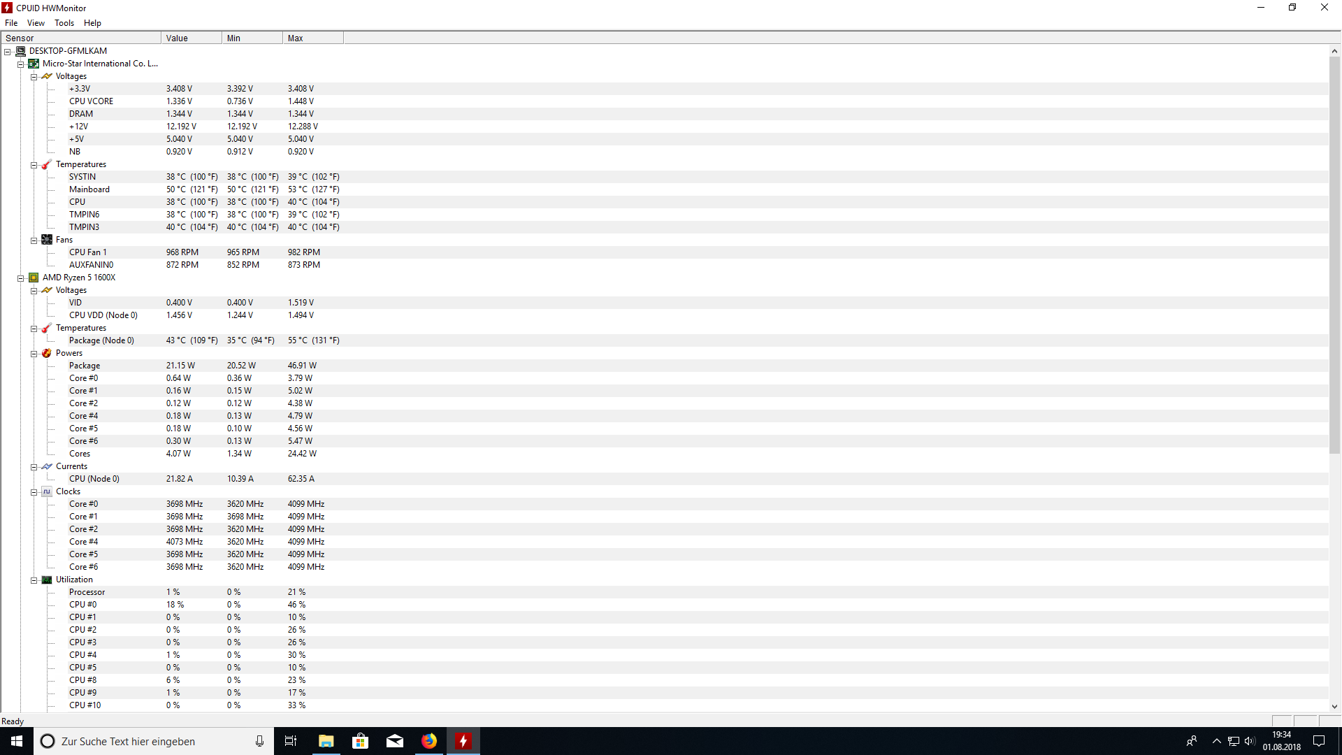

Habe es mal probiert und alle Punkte bis auf den letzten aufs Minimum an Umdrehungen gesetzt also 900.
Im HWMonitor sieht das ganze ganz gut aus oder?

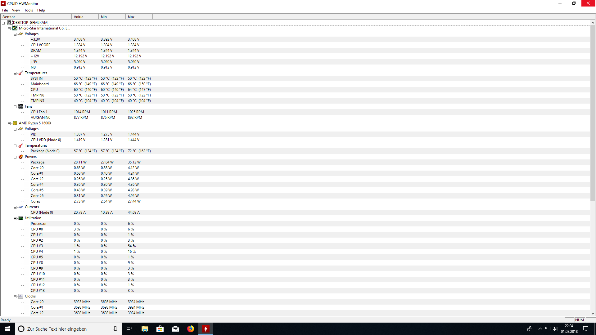

Das schaut schon ganz gut aus, vielleicht noch einen Test bei 100% CPU Last für ein paar Minuten (z.B. ein künstl. Streßtest, Benchmark oder 7-Zip über eine große Ordnerstruktur mit ein paar GB Daten). Es muß kein "Prime95 Dauerorgie über eine Stunde sein.
cool and silent schrieb:Das schaut schon ganz gut aus, vielleicht noch einen Test bei 100% CPU Last für ein paar Minuten (z.B. ein künstl. Streßtest, Benchmark oder 7-Zip über eine große Ordnerstruktur mit ein paar GB Daten). Es muß kein "Prime95 Dauerorgie über eine Stunde sein.
Anbei nun meine Ergebnisse nach ca. 90 Minuten spielen. Was mir auf den ersten Blick nicht gefällt ist die Mainboard Temparatur. Die scheint etwas hoch oder?! Ansonsten finde ich alles (als Leihe) sieht es gut aus.
Die Grafikkarte pendelte so bei 60-65 Grad.
Und das schönste, wenn man das so absegnen kann...es war leise..sogar beim spielen komplett leise außer das er bei Peaks mal kurz hochgegangen ist, also der Lüfter.

Du brauchst meiner Meinung nach eindeutig mehr Gehäusebelüftung. Und dreh den CPU Lüfter ruhig etwas höher, solange es dich nicht stört. Das ist ein 92mm Lüfter, der sollte bis 1200U/min ruhig bleiben. Ansonsten investiere 4,-€ in einen neuen Lüfter:

Ab 1100 ist er leider deutlich zu hören 😕. Also der cpu Lüfter . Das mit den Gehäuse Lüftern werde ich machen. Zwei 120mm werd ich nehmen. Wenn ich schonmal dabei bin - wenn die einen 4 Pin Anschluss haben einfach entsprechend beim Mainboard anschließen richtig ? Darüber beziehen die doch dann Strom ?
Sind die Temperaturen denn Besorgnis erregend ??

Schade, dann ist der Lüfter noch billiger, als isch dachteSuschusu schrieb:Ab 1100 ist er leider deutlich zu hören
Gar nichts ist besorgniserregend, aber Du hast noch keine wirkliche Last auf dem System. Und wenn bei so wenig Last relativ so hohe Temperaturen entstehen, deutet das auf eine mangelhafte Gehäusebelüftung hin.
