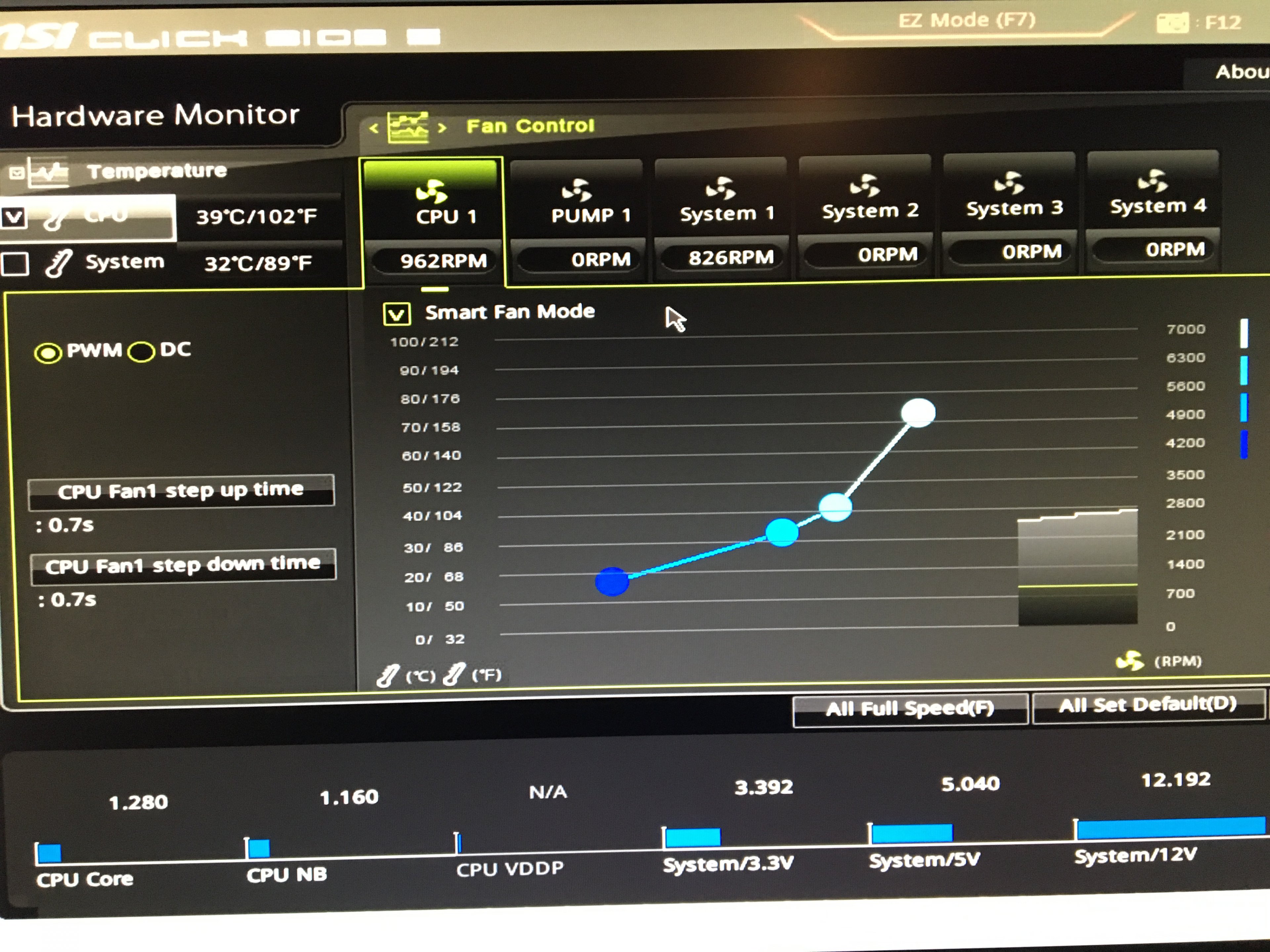

Also habe ich in deinem Beispiel 3 Kurven Punkte und nicht 4 richtig?
Achja ich richte mich nach cpu Temperatur.
Die liegt beim Spielen (wo er auf 1700 Drehungen geht) bei ca 50-55 grad. Im idle bei 39.
Würde dann zunächst die andren 2 Punkte weit hoch ansetzen und nur den ersten Punkt so weit runter drehen, das ich nach Start von Windows eben bei den 600-700 bin richtig ? Und danach den 2 Kurven Punkt auf ca 50 grad setzen. Nur wie viel Power in % ist immer unterschiedlich richtig ?!

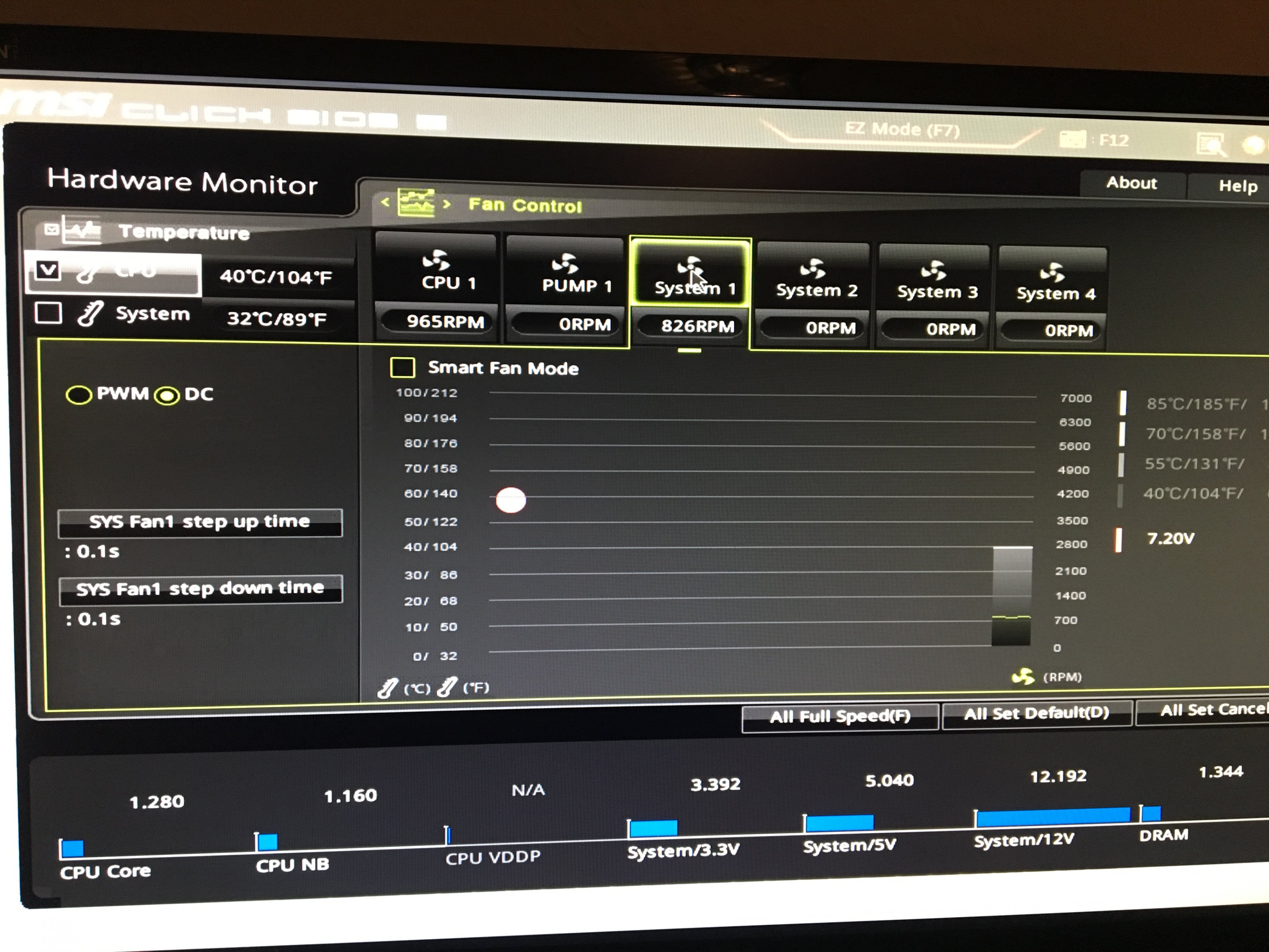

Alpenföhn Sella und der Gehäuse Lüfter cooler Master Lite sind drin. Zumindest der cpu lüftet soll Pwm unterstützen. Der Gehäuse Lüfter steht auf DC aktuell .

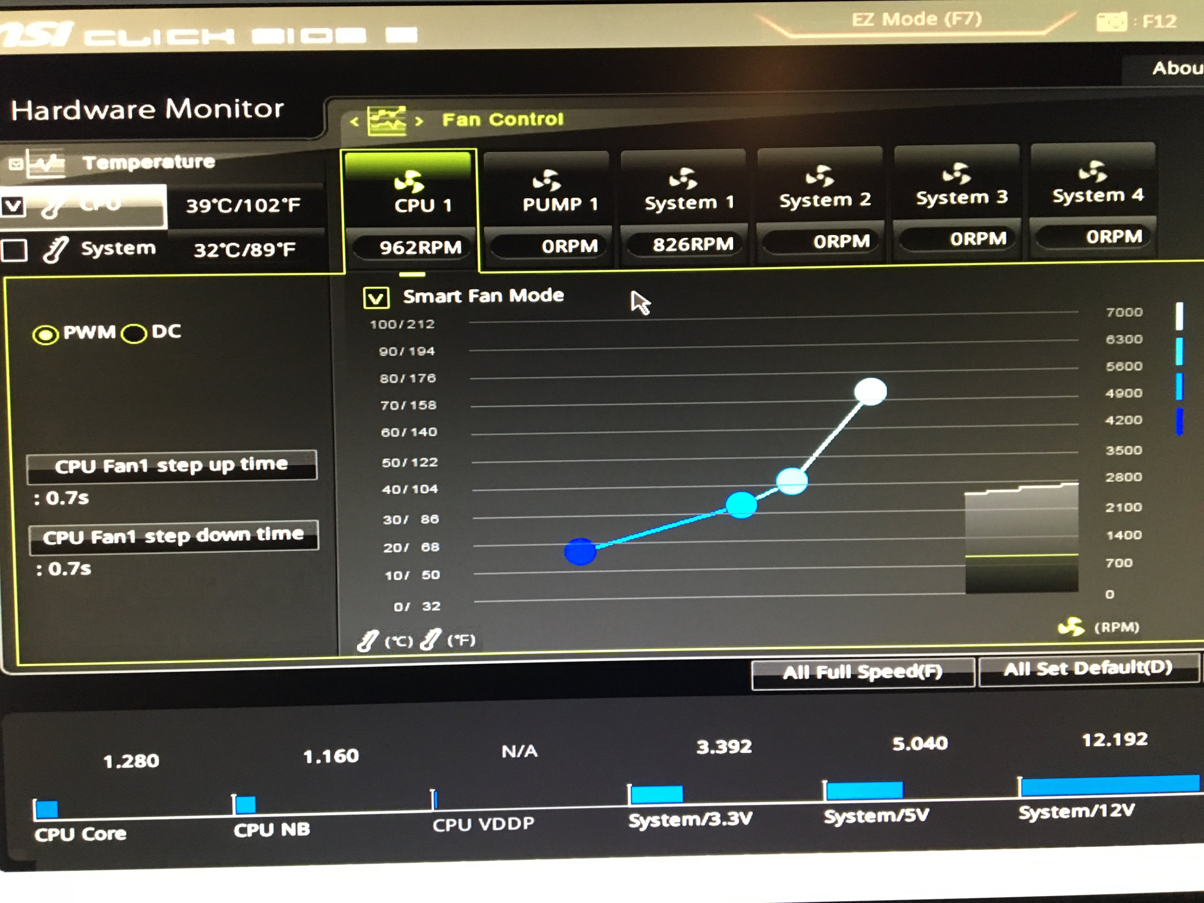

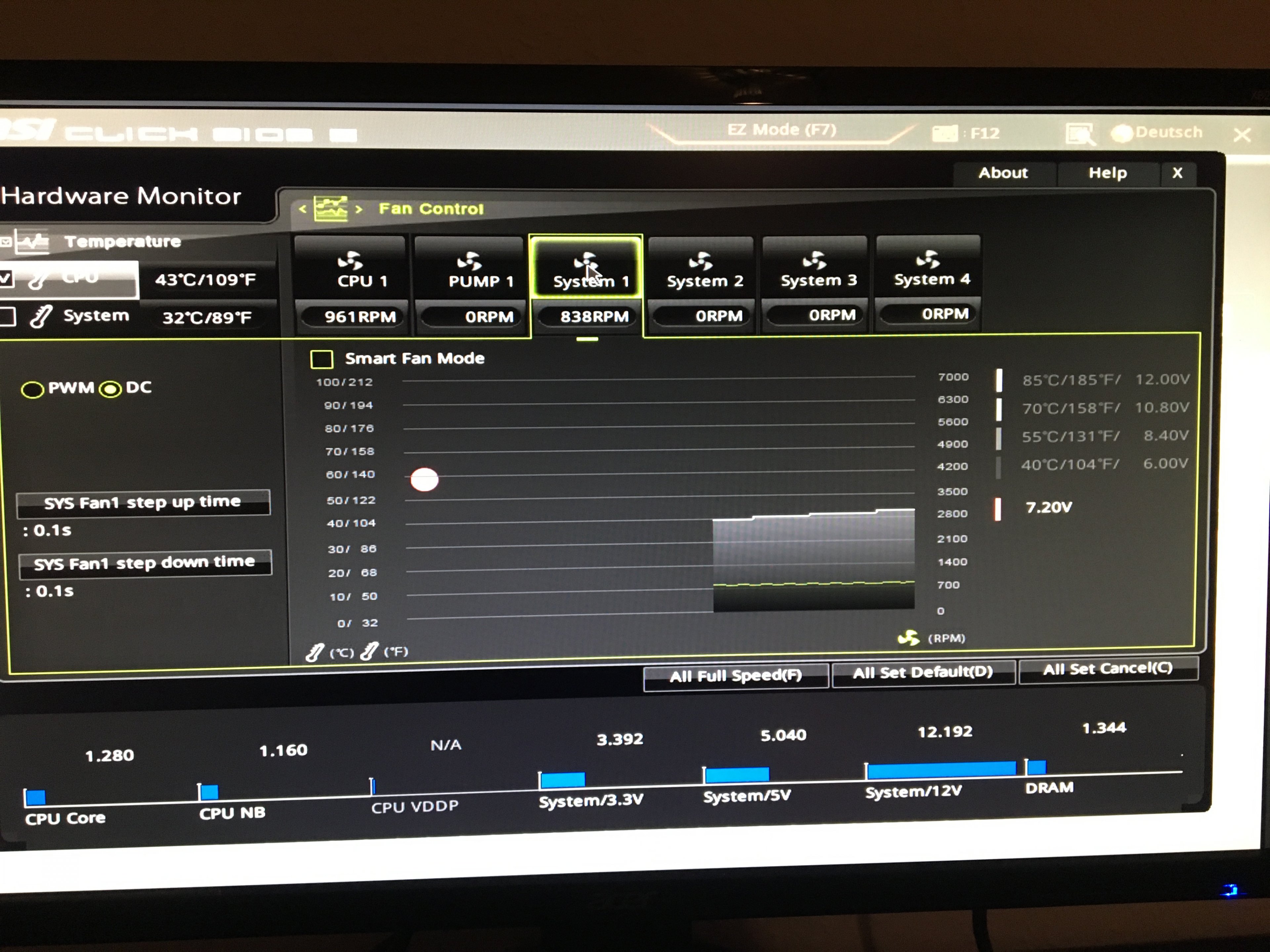

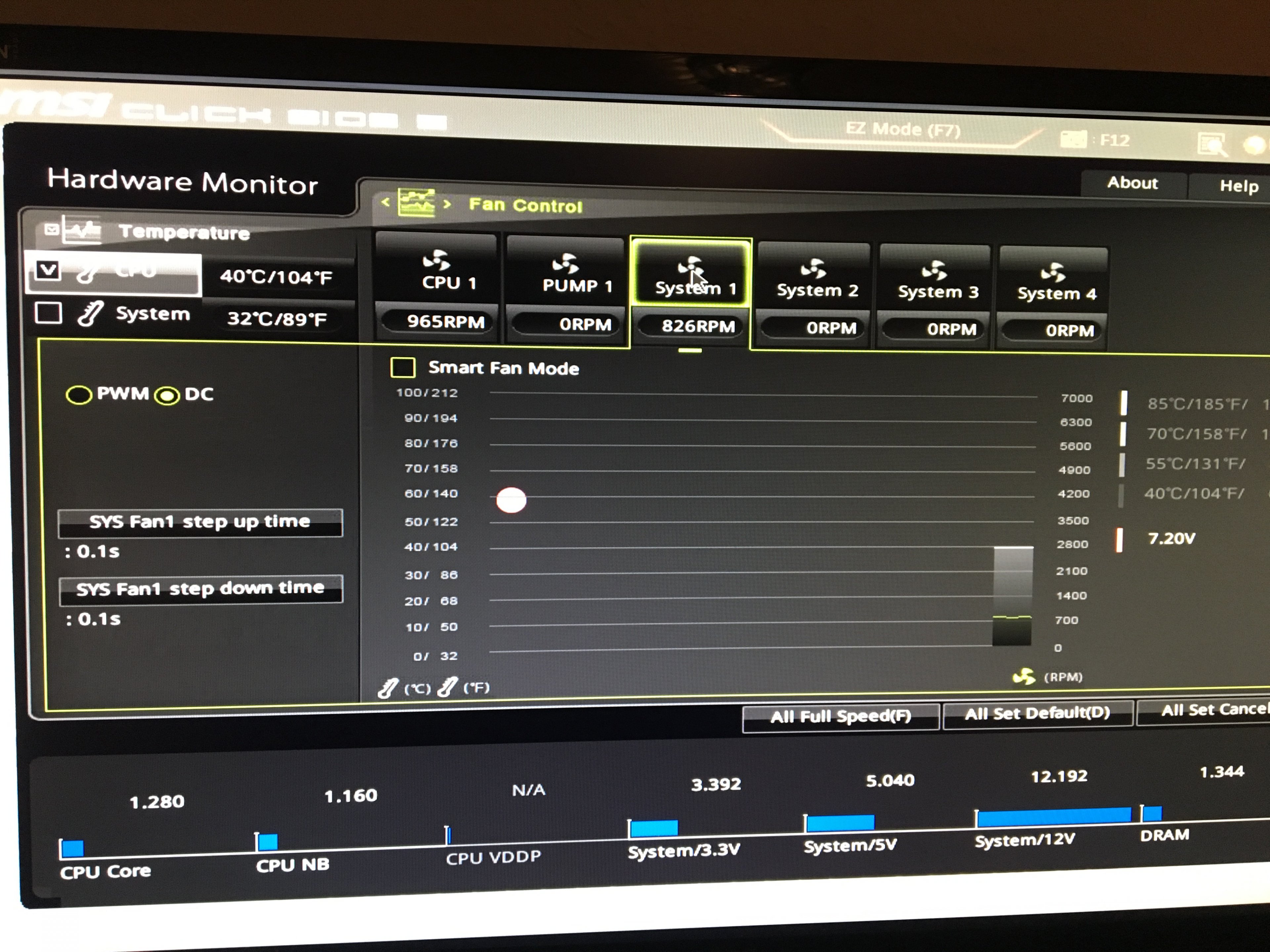

Ein Screenshot der vorgenommenen Einstellungen wäre auch hilfreich. Vielleicht sieht man das Problem auf einen Blick.
Anbei . Schnell mit dem Handy .
