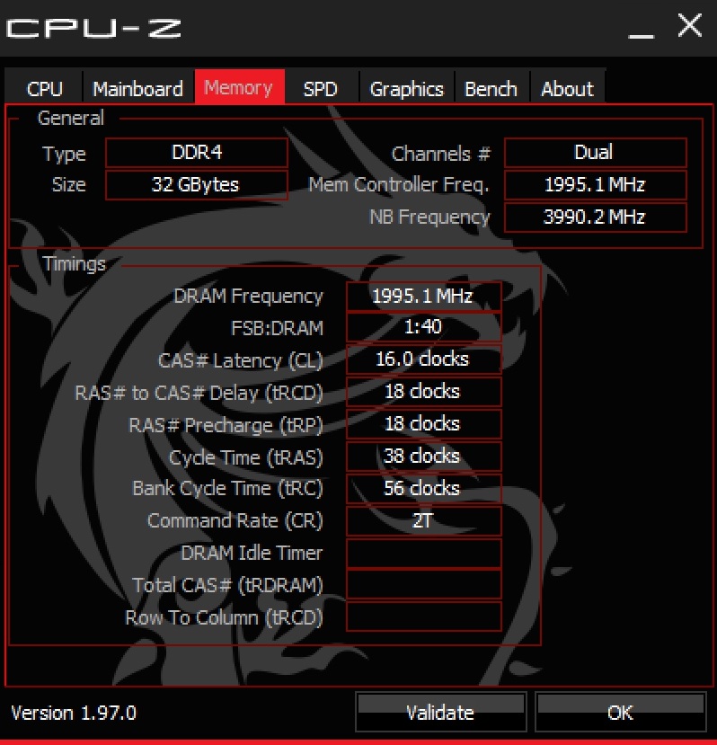

Tornavida schrieb:
Kannst du mal deine Werte vom Ram posten ...
Sind das 4x8 oder 4x16?
4x8 GB SingleRank Micron E-Dies
Haupttimings:
16
18
18
38
CR2
An den Subtimings habe ich auch geschraubt, das brachte aber nicht sonderlich viel. Nur die tRFC hab ich auf 580 drücken können.
RAM 1,4 V
SA 1,35 V
VDDQ 1,2 V
CPU AUX 1,9 V
Reaktionen: Tornavida
CR1 geht wohl nicht oder?Da beiss ich mir die Zähne aus :lol: Was für eine tRefi hast du?
