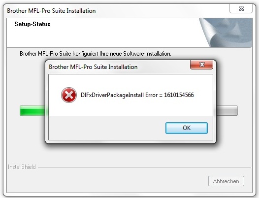

Dann habe ich den neusten Treiber von Brother HP versucht und auch da endet die Installation, aber diesmal mit einem Fehlercode. diesen habe ich am Do. per Mail an den Support gesendet und keine Antwort erhalten.

Installation des aktuellen Treibers von Brother HP endet mit o. g. Fehlermeldung.
