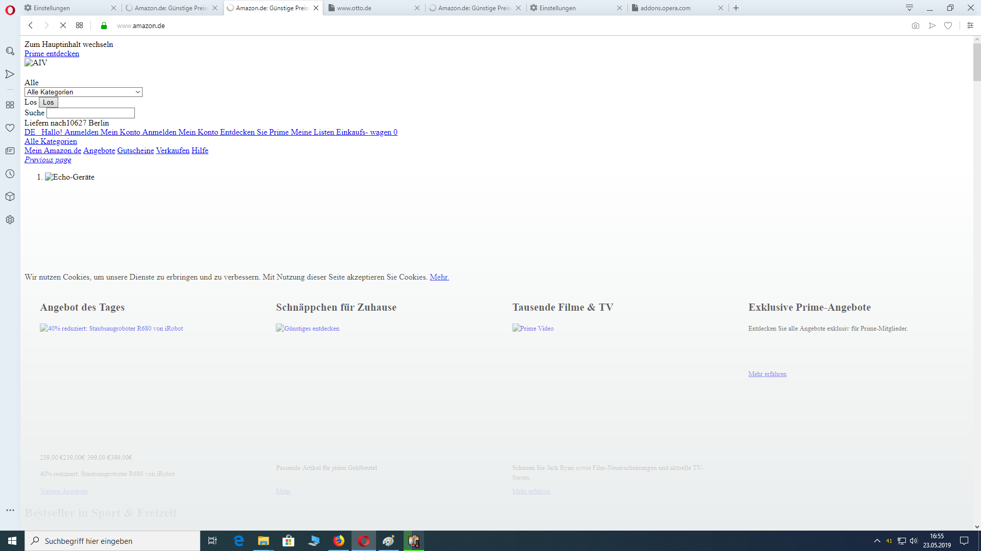

So habe alle gemacht wie du es gesagt hast, aber es ist noch immer das gleiche. Das ist wie als wenn der Opera irgendwie geblockt wird, aber keine ahnung von was. wenn ich ihn eine weile auf lasse läd er zumindest die Fenster, aber wenn ich eine Seite anklicke passiert nix.

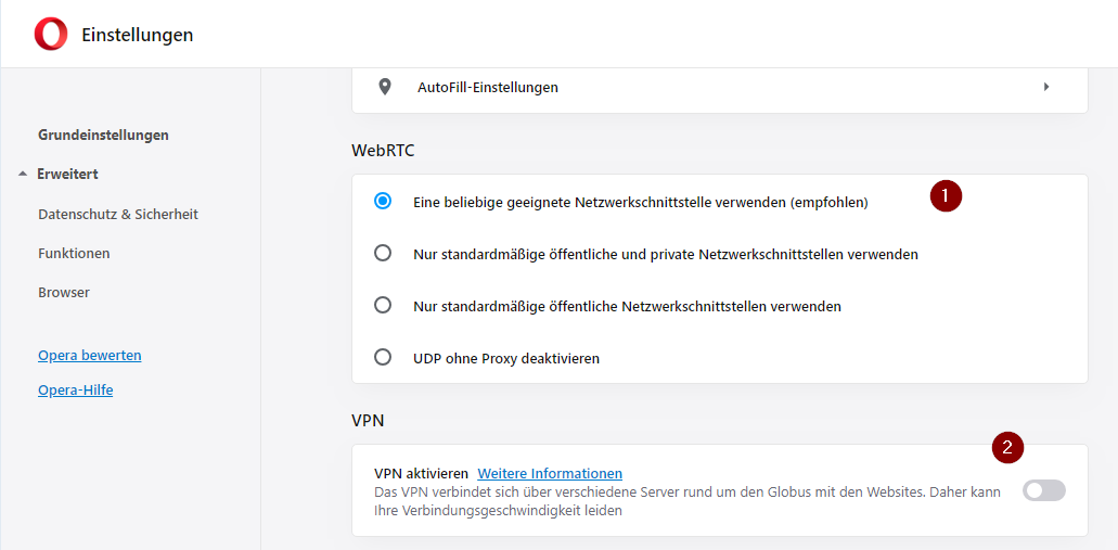

Wie ist Opera hier eingestellt bei Dir?
784916

Unten sieht man das er manchmal versucht eine Seite zu öffnen scheitert aber irgendwie und ich finde einfach nicht den Fehler. FF geht aber gerade 1a.

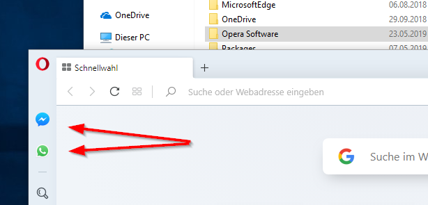

Hättest mir aber sagen können, das ich die ordner vorher Sichtbar machen muss ^^, Das hat Frau aber selber rausbekommen :=) Stolz
@BFF zu deinem Bild auch das ist gleich wie bei dir.

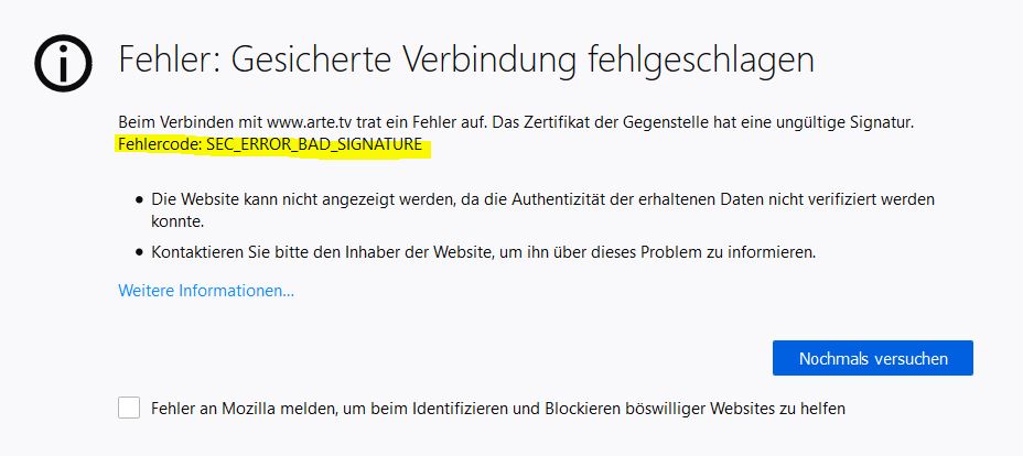

hi , ich habe ein ähliches problem...gestern win 10 neu installiert und ff funktioniert bei den meisten seiten nicht mehr, siehe screenshot.
ich hatte davor noch nie diese meldung gehabt und nutze seit 1-2 jahren immer die gleiche konfiguration und programme...uhrzeit und datum sind syncronosiert aber daran liegt es offenbar nicht...
hat jemand eine idee ?
ich benötige den ff dringend...
https://www.google.de/ funktioniert
https://www.ardmediathek.de/ leider nicht...
Updates, Updates, Updates.
Vom OS, vom Browser, vom Rest.
Solltest Du zufaellig Kaspersky als Drittanbieter-AV haben. Runter mit dem Dinges.
Du bist verraten und verkauft damit. ;)
Wenn Du irgendwas hast was nicht Windows Defender heisst, auch vollstaendig runter und testen.
Zu guter Letzt!
Kapere keine fremden Threads sondern mach eine eigene Frage auf. @ksjdgzagt
BFF
