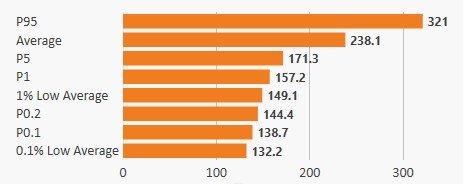

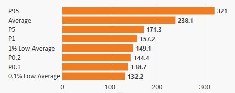

Zur Spieleleistung meines Systems (Ryzen5 9600x + ASUS Prime 9070XT) hier erreiche ich in FHD 1080P (1920×1080) bei Battlefield 6 auf niedrigen bis mittleren Grafikeinstellungen Folgende FPS (Screenshot im Anhang):
