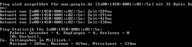

@HHCG: kannst du mal bitte google.de pingen wenn die der normale Seitenaufbau nicht funktioniert?

Könntest du bitte mal pingen wenn die Seiten nicht laden? Ist das vll. ein DNS Problem?
Sorry hatte es gerade übersehen.

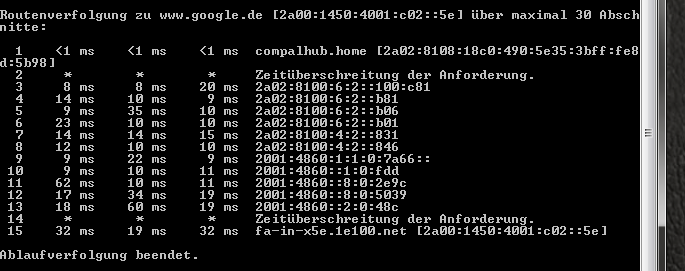

@TE: war der Ping während des Downloads?
Lass dich von der Hotline mal auf IPv4 umschalten.
Ok, es ist also ein reiner IPv6 Anschluss. Könntest du zum Test einmal IPv4 an deiner Netzwerkkarte ausmachen (einfach den Haken entfernen).
Und mach mal bitte einen tracert zu Google um zu sehen wo dieser Ping entsteht.
Selbst mit IPv6 wären die Pings, sofern diese durchgeführt wurde, als KEIN Download stattfand, nicht normal.
Jo, der Downloader lief.
Der DL war währenddessen aktiv.
