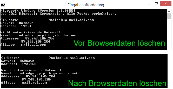

Erstmal prüfen, ob es sich überhaupt um ein DNS Problem handelt: Win+R drücken, "cmd" eintippen, Enter drücken, nslookup mail.aol.com eingeben, Enter drücken. Schauen ob eine IP ausgeben wird oder Fehlermeldung hier posten.

@Sykehouse Ich habe "nslookup mail.aol.com" vor und nach dem Löschen der Browserdaten durchgeführt. Kann aber keinen Unterschied erkennen. Kannst Du aus dem Screenshot im Anhang interpretieren, ob es ein DNS Problem ist oder nicht?
Klaro, die IP Adresse wird angezeigt, also ist es kein DNS Problem. Probier als nächstes mal tracert mail.aol.com.

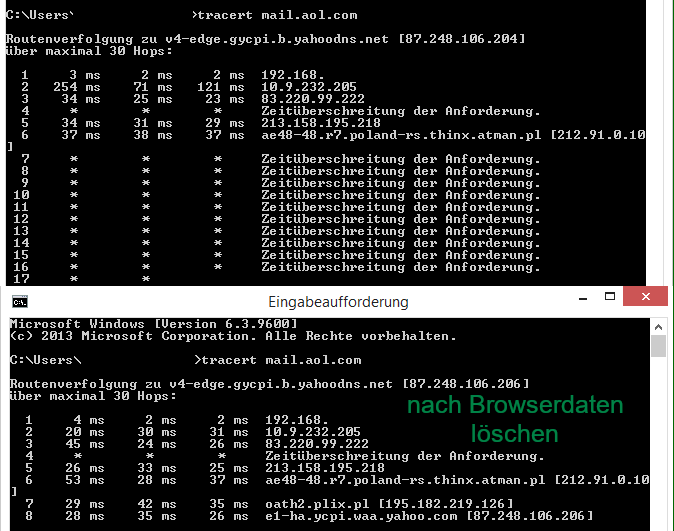

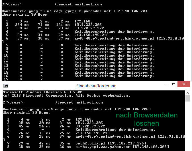

@Sykehouse:
Im Anhang ein Screenshot

Das hat nichts mit dem DNS zu tun. Da liegt ein Problem beim Routing vor. Der Mobilfunkprovider ist schlecht angebunden bzw. die Knoten die in Richtung Yahoo/AOL führen sind völlig überlastet. Deshalb kommt es zu den Zeitüberschreitungen.
Bei den Server-IPs 87.248.106.204 und 206 bekomme ich aktuell auch:
yahoo! Will be right back...
Thank you for your patience.
Our engineers are working quickly to resolve the issue.
Da sind gerade die Server down (Wartung oder Ausfall). Zumindest gibt es von mir aus keine Zeitüberschreitungen "unterwegs". Bei Deiner Tante liegen also aktuell zwei Probleme vor. Einerseits ist die Leitung zu Yahoo überlastet, andererseits sind die Server eh gerade down.
Das die Verbindung nach dem Neustart des Handys funktioniert hat, dürfte purer Zufall gewesen sein.
Außer beim Provider beschweren könnte man evtl. noch einen VPN nutzen und hoffen, damit die überlasteten Knoten zu umgehen. Der Browser Opera z.B. hat sowohl für den PC als auch für das Handy einen integrierten kostenlosen VPN-Dienst, den man aktivieren kann. Fürs testen sollte es reichen, das hilft natürlich nur gegen das erste Problem (überlastete Knoten).
