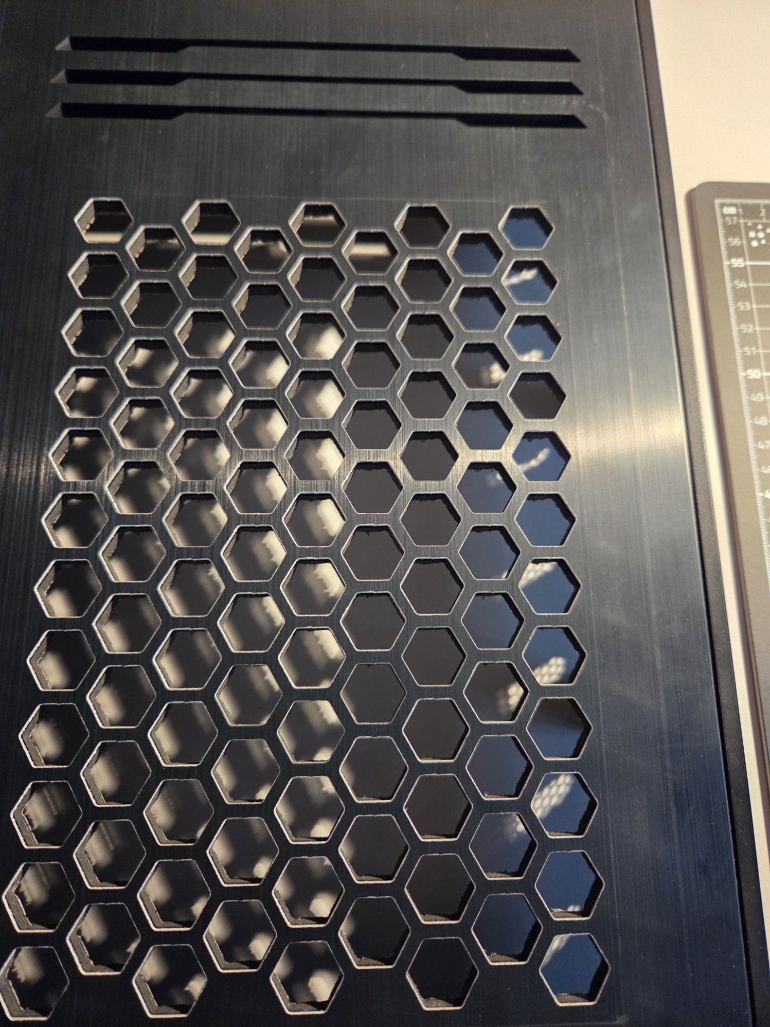

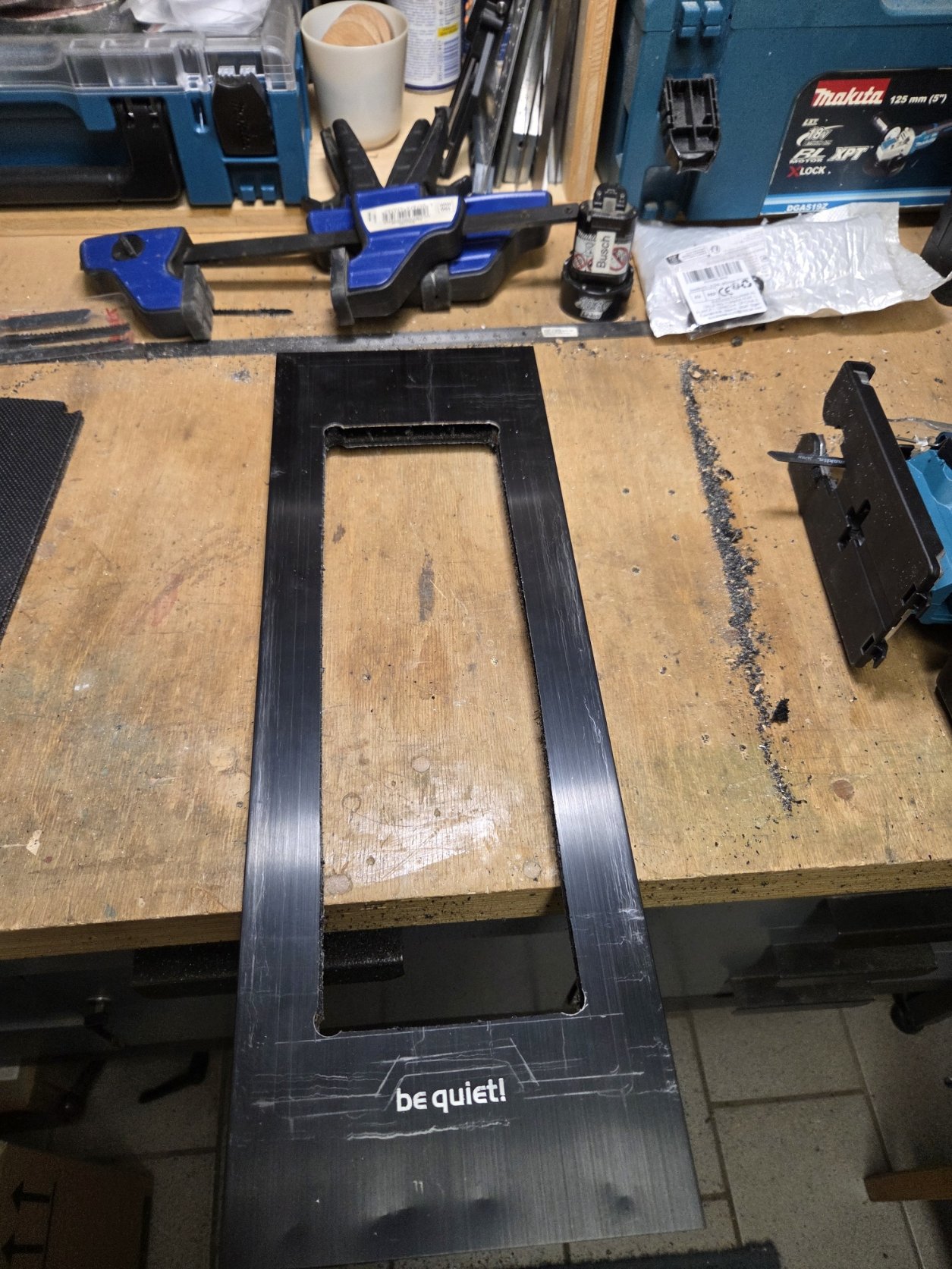

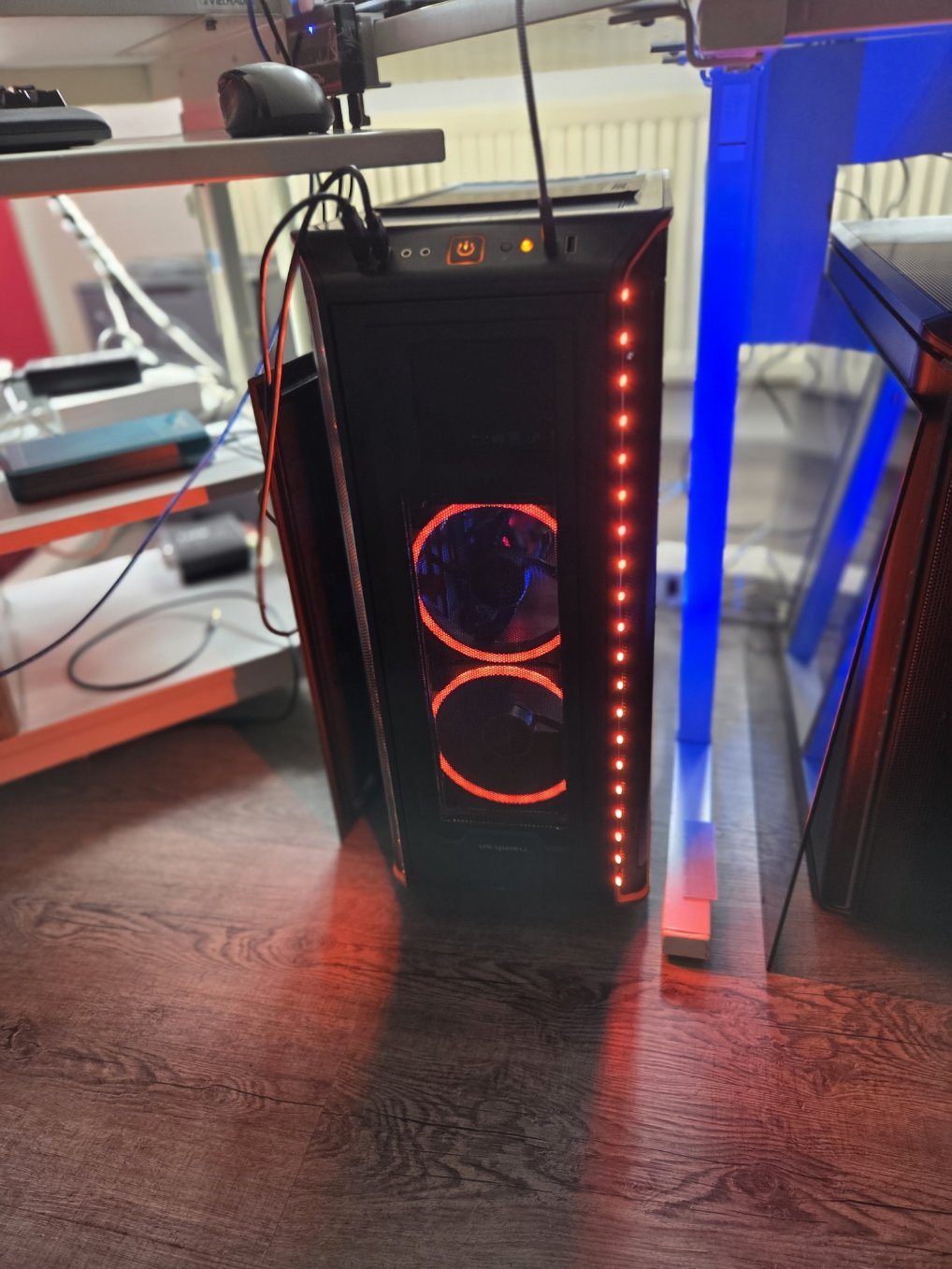

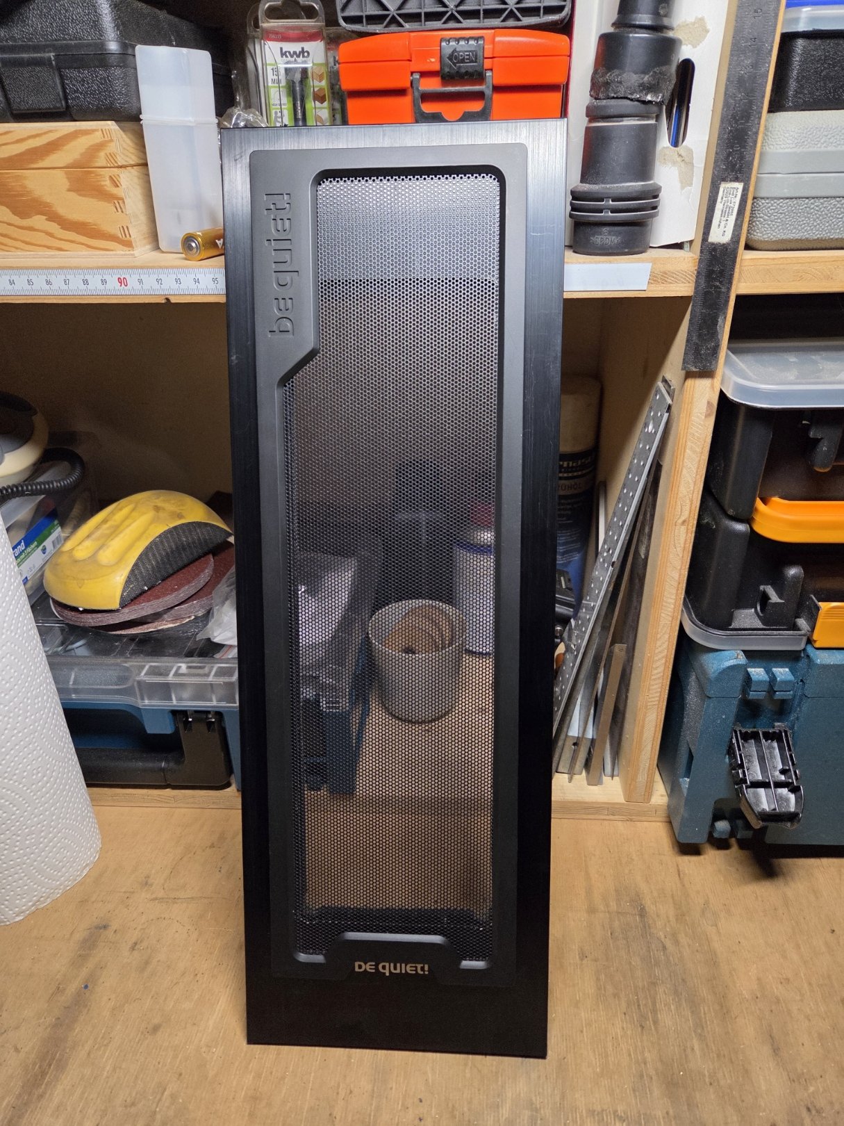

ich grabe das Thema nochmal aus.
Ich besitze auch das DBP 900 Rev. 2 und bekam zunehmend Temperaturprobleme mit meinem i9-13900KF.
Das System war 2023 aufgebaut und ich vermutete, dass die AIO-WaKü (Silent Loop 2) nicht mehr effektiv arbeitete. Den Radiator habe ich entlüftet und Wasser aufgefüllt und die Wärmeleitpaste unter der CPU erneuert. Da fiel mir auf, dass ich den hinteren Lüfter beim Wechsel auf einen Light Wing seinerzeit verkehrt herum eingebaut hatte!!!
Da ich keine neues Gehäuse wollte, aber die "Brutkastenproblematik" kannte, bastelte ich nun doch substantiell an der Schachtel herum.
Das Ergebnis: wasserstrahlgefräster Luftdurchlass im Dach, per Stichsäge ausgeschnittene Fronttür und vom Shadow Base 800 FX (Front als Ersatzteil bestellt) entnommene LED-Stripes in der 900er Front.
Im Moment fehlt noch ein passender Diffusor.
Ein par Bilder sollen meinen ganzen Stolz untermalen:
Ich hoffe, es gefällt Jemandem.
