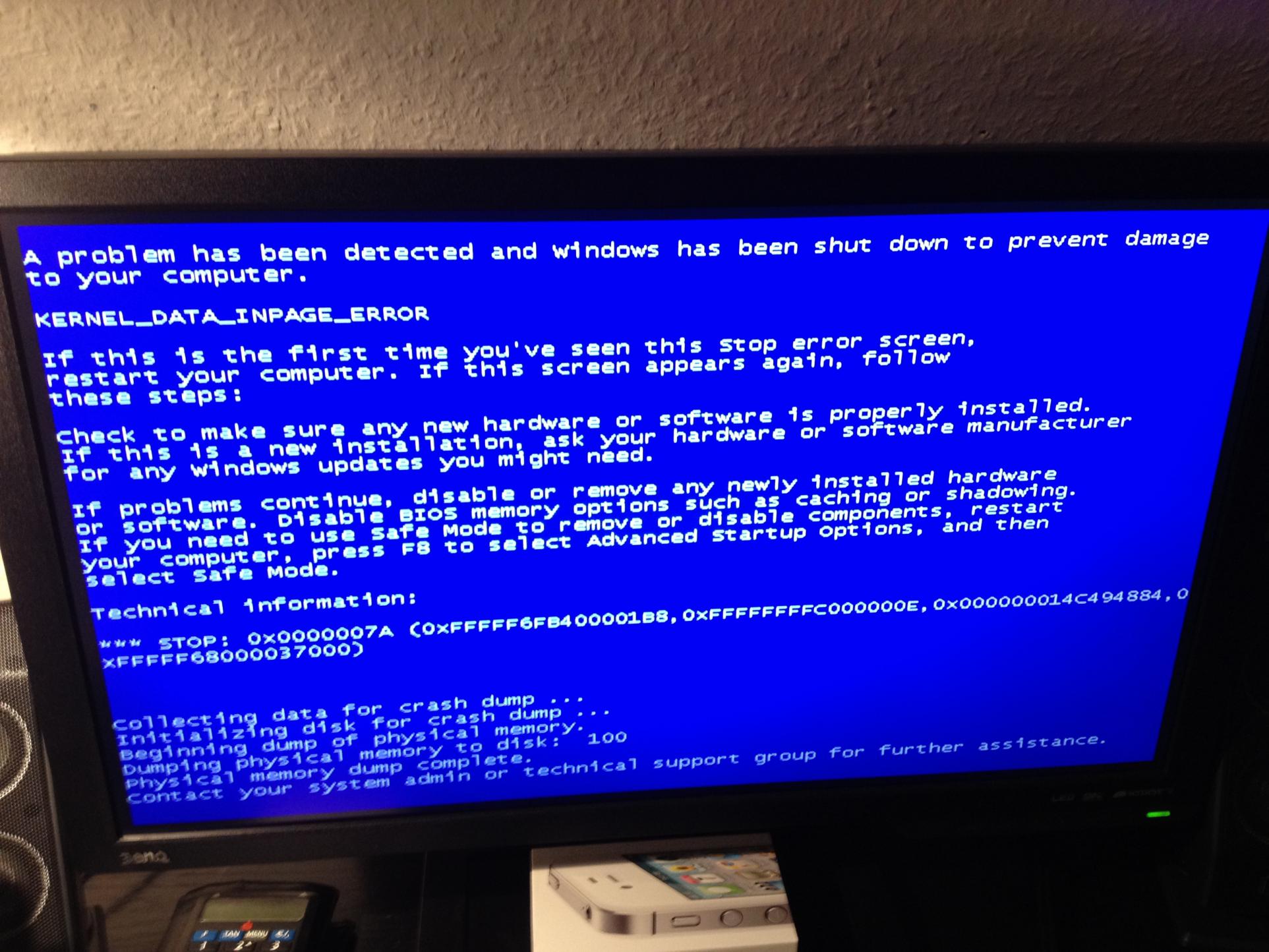

eben ratterte meine HDD ganz seltsam und dann kam ein BSOD (siehe Anhang)
Laut div. Forem soll es was mit der Swapfile, falsche Verkabelung etc. zu tun haben.
HDD: Samsung HD502IJ ATA, 500GB
Verkabelung: SATA 3 Kabel
Ich habe HDTune drüberlaufen lassen ud es findet keinerlei Fehler. Die Auslagerungsdatei befindet sich auf der umstrittenen HDD und wird vom OS automatisch verwaltet.
Kennt hr noch Möglichkeiten wie man die HDD auf einen Defekt püfen kann. Ich habe da nämlich so einen Verdacht, und zwar hatte ich schonmal die eine andere HDD des selben Typs verbaut und bei der fing es ähnlich an :(
Danke für die Aufmerksamkeit..
HK
0x7A angeforderte Kerneldaten konnten aus den Pagefiles nicht in den Arbeitsspeicher übertragen werden. Parameter 2: 0xC000000E STATUS_NO_SUCH_DEVICE, lose oder defekte Kabel, Fehler im Controller (Motherboard), Fehler der Festplattenelektronik. Ob hier MHDD helfen kann ist ungewiß.
Ich geh morgen lieber zum MM und kauf mir ne neue Platte, bevor ich wieder ne Herzattacke krieg wie beim letzten Mal^^
Anderes Kabel schon getestet (ist es das gleiche wie mit der vorherigen Problemplatte) ?
Steht in der Ereignisanzeige/System ein IDE Fehler ?
