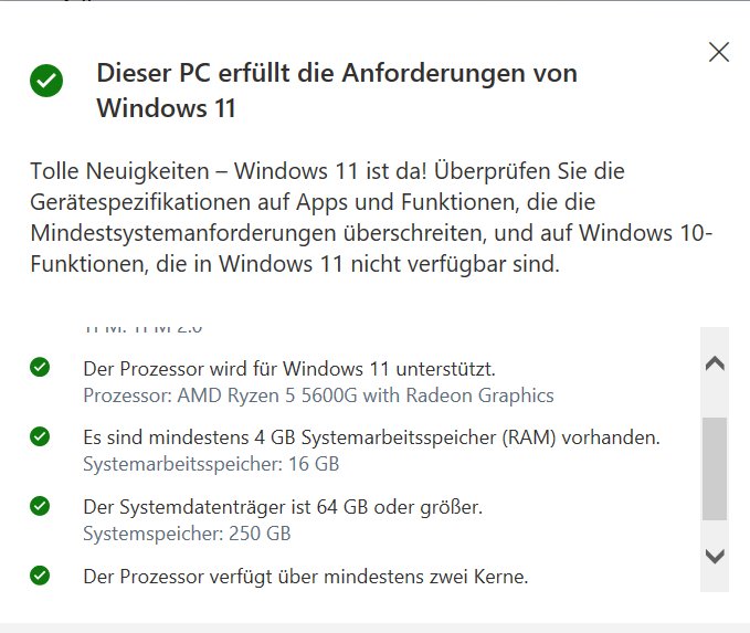

mchawk777 schrieb:
Wie hast Du es aktualisiert?
Du hast so eine CPU, bei der die Kompatibilitätsliste von Microsoft was wischiwaschi wird.
Was meinst du mit wischiwaschi? Ich habe über das Update-Programm von Windows selbst aktualisiert. Die Integrationsprüfung bezüglich der Voraussetzungen war erfolgreich.

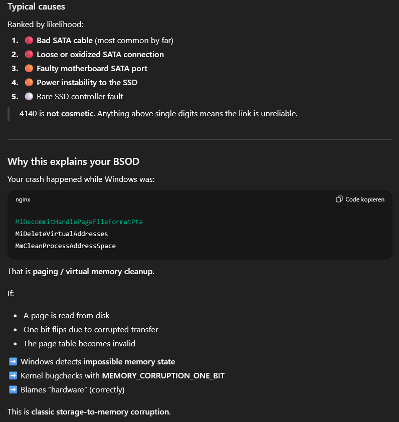

Danke.
IMAGE_NAME: memory_corruption und MODULE_NAME: hardware plus FAILURE_BUCKET_ID: MEMORY_CORRUPTION_ONE_BIT sind starke Indizien für physische RAM‑Fehler oder Probleme im Speicherpfad (RAM‑Riegel, Slot, Speichercontroller).
Der Bugcheck 0x1AMEMORYMANAGEMENT0x1AMEMORYMANAGEMENT entsteht typischerweise, wenn Seitentabellen bzw. PTEs inkonsistent sind – das passt sehr gut zu „hardware_ram“ bzw. ein‑Bit‑Fehlern im Speicher.
Oder anders: Das RAM selbst muss als ernsthafte Ursache in Betracht gezogen werden.
Solltest Du Memtest ergebnislos mehrere Stunden (am Besten über Nacht) hast laufen lassen, wäre mein nächster Schritt testweise RAM-Riegel zu entfernen und zu sehen, ob der Fehler noch auftritt.
So lässt es sich ggf. der Schuldige ermitteln.

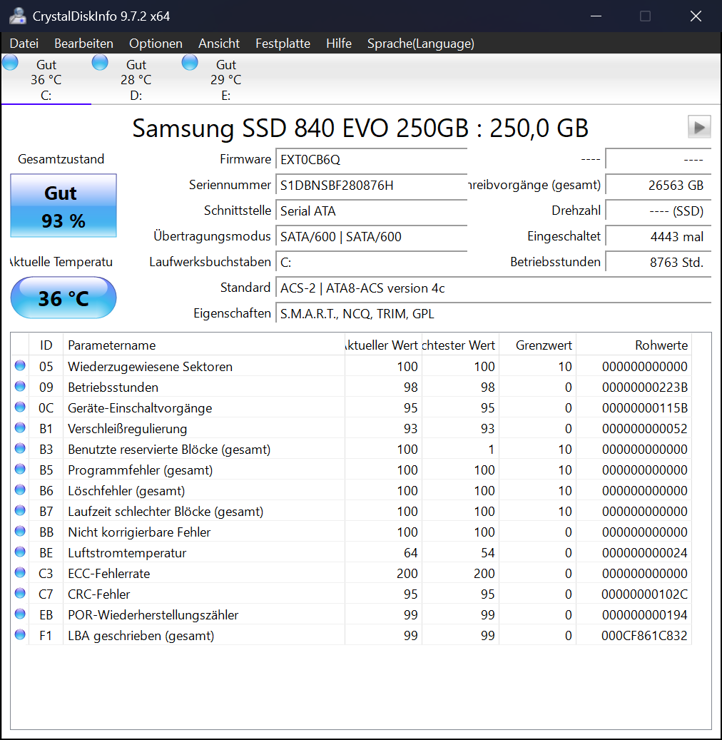

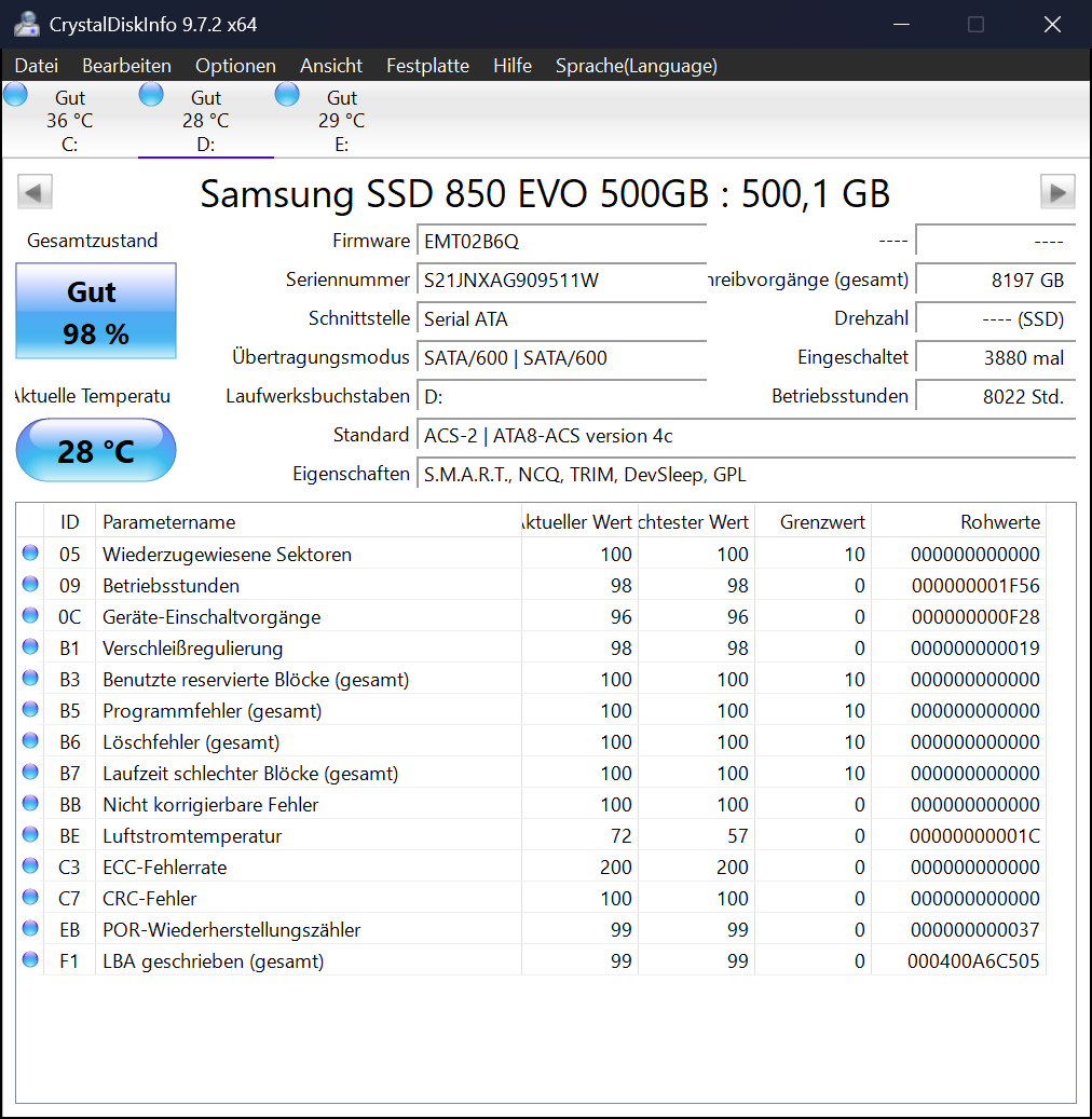

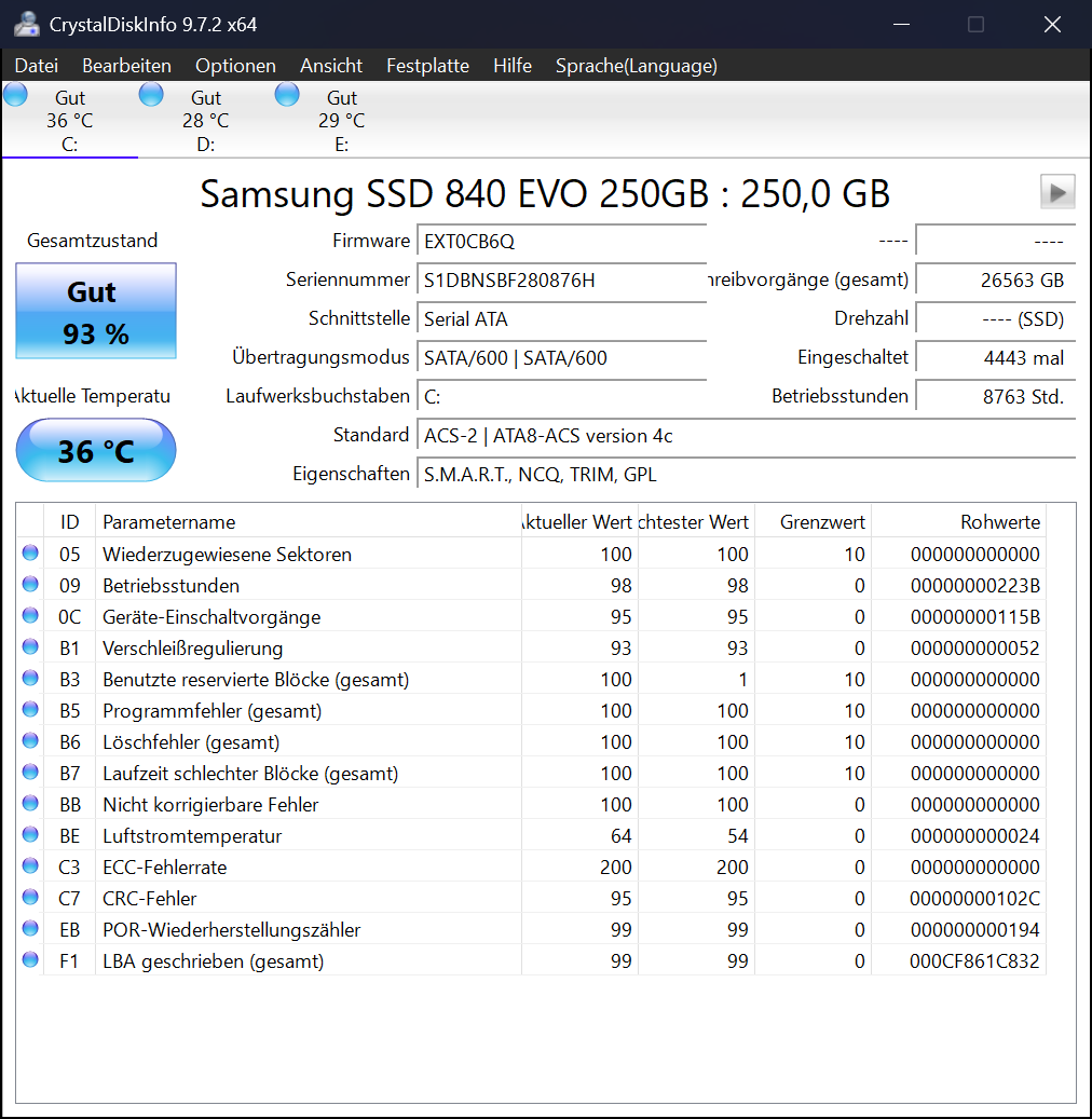

Reaktionen: Wo bin ich hier

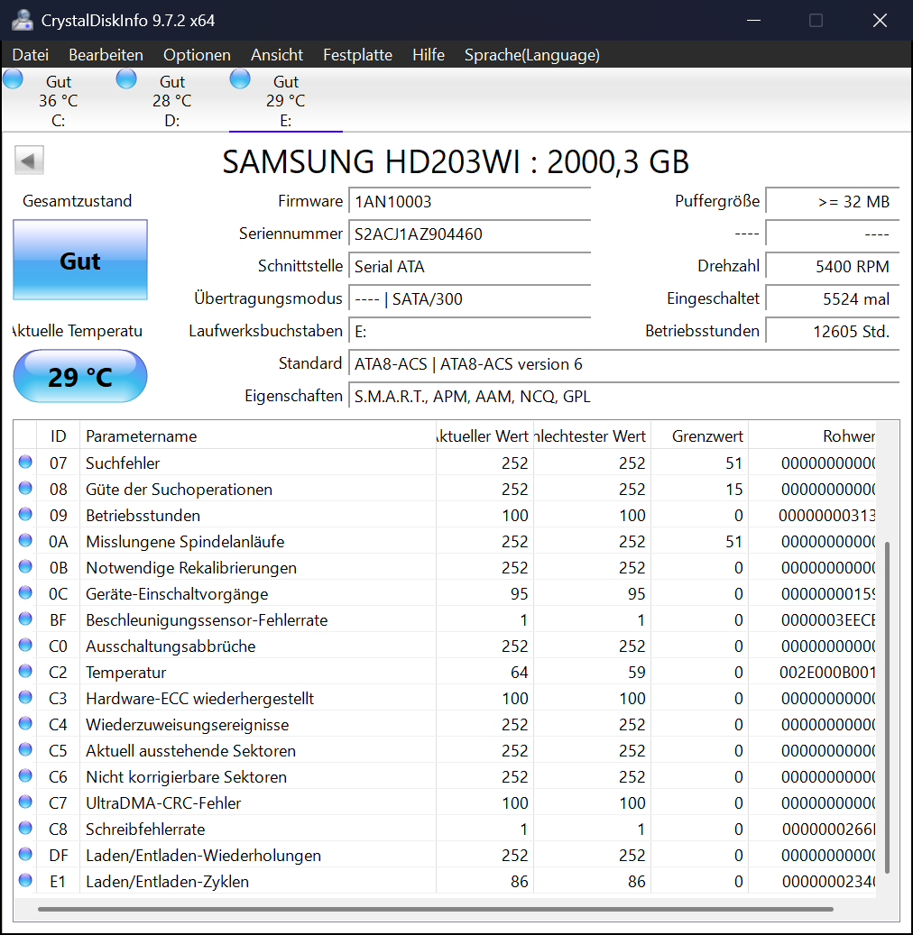

die 840 Evo hat viele Fehler auf C7 - wenn das steigt dann Datenkabelverbindung prüfen bzw austauschen

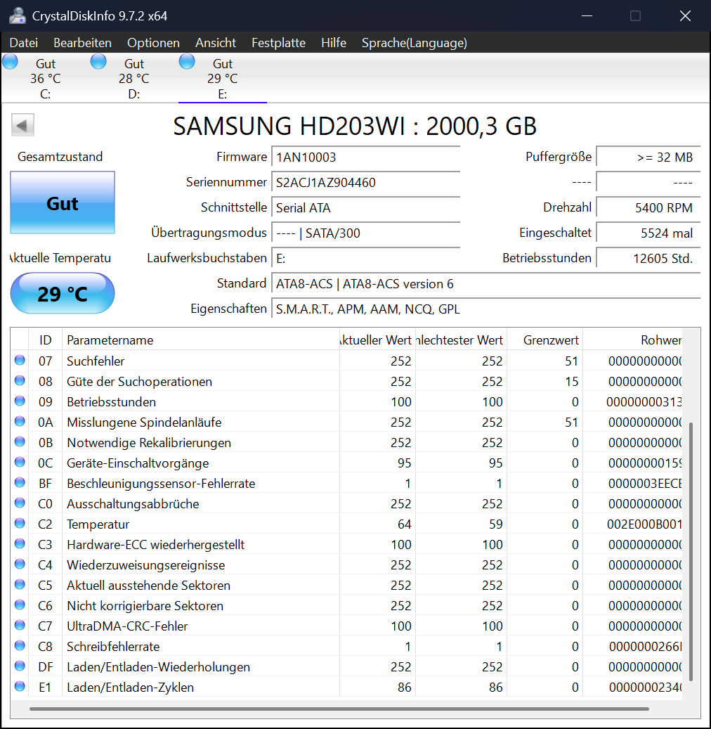

Bei der Samsung HDD kann man nicht alle Felder klar erkennen - auffällig ist hier nur der Beschleunigungssensor
