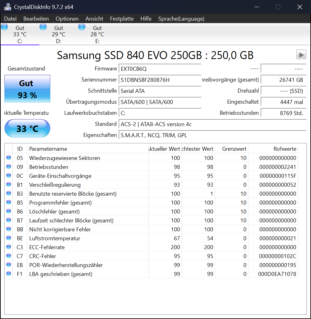

Dein C7-Wert auf C: ist ein wenig auffällig. Schau mal, wie sich dieser Wert bei dir über die Zeit verändert.

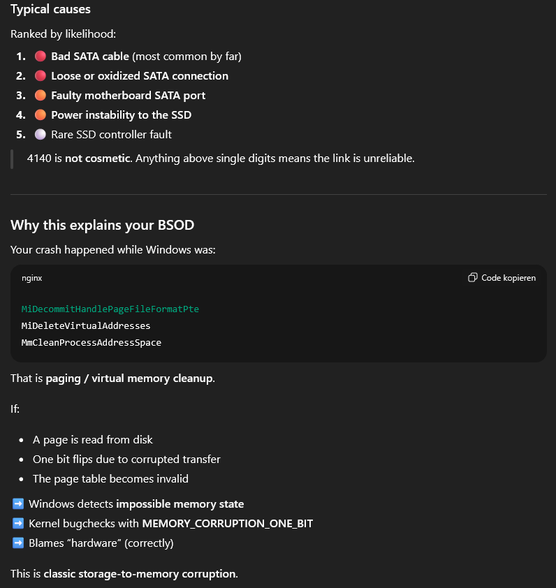

Ich lasse auch mal meinen KI-Output hier. Vielleicht kann jemand die Sinnhaftigkeit davon nochmal gegenchecken - für mich klingt es erstmal "möglich".
Werde ich mir mal genauer anschauen. @Denniss du meinst das SATA-Kabel? Das ist ja schnell ausgetauscht.
Aber der von D: ist doch sogar noch etwas höher. Das beide SSDs oder Kabel kaputt sind ist doch eher ungewöhnlich, oder nicht?
Der ist 0.

Wo bin ich hier schrieb:
0 ist doch der Grenzwert und Rohwert. Der erste Wert ist doch der aktuelle.

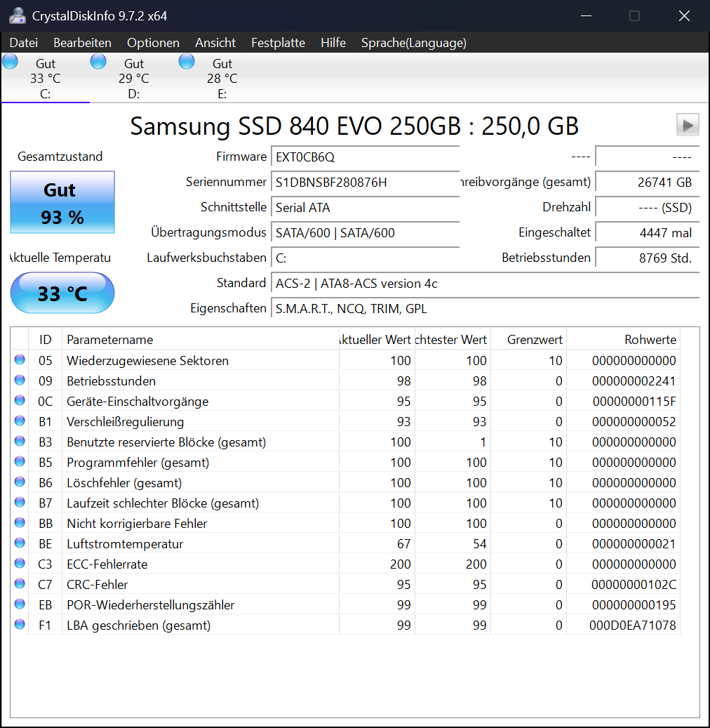

Also ein neues SATA-Kabel hat schon mal keine Änderung gebracht. C7 bleibt konstant.

Meldet sie nach dem Peng immer noch 0 C7-Fehler?
Es geht nicht darum, ob und wie viele C7 Fehler sie bereits hat (der Wert wird permanent gespeichert!), sondern wie schnell der Wert steigt bzw ob er überhaupt steigt.
Wenn sie in dem Fall auf 0 blieben, dann deutet das aber nicht mehr in Richtung SSD (bzw die Kommunikation dahin).
neue SSD eingebaut -> wird nicht erkannt -> Fehlschlag
Was hat es hiermit auf sich?
@Wo bin ich hier
Also die C7-Fehler bleiben identisch. Auf der einen SSD bleibt er bei 0 und bei der anderen auch unverändert mit 102C in Hex. Egal wie oft der BSOD kommt.
Ich hatte ja die SSD in Verdacht und habe daher eine neue bestellt. Die wurde nicht erkannt. Habe tatsächlich eine recht günstige Marke geholt und habe die Vermutung, dass der Hersteller nicht wirklich top ist.
Daher dann der Versuch einfach die SSD mit 0 C7-Fehlern zu partitionieren und da dann Windows drauf zu installieren.
Wie gesagt die Höhe der C7-Fehler bleibt immer unverändert.
