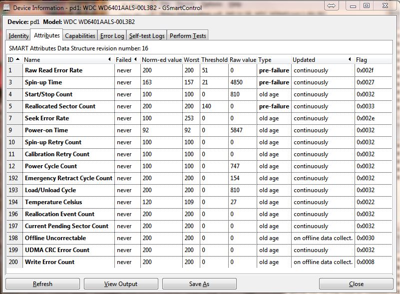

also ich hab gerade die 2 kleinen tests gemacht:
short self-test: without error
conveyance self-test: without error
wie soll ich denn die graka mit prime95 testen? hab ich noch nie gehört

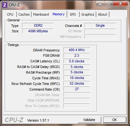

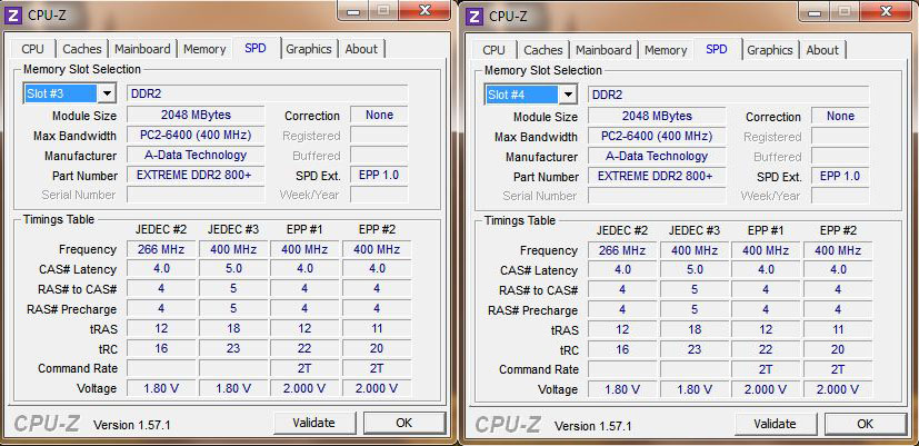

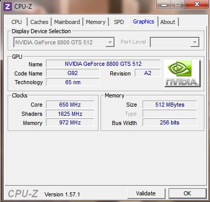

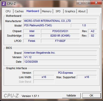

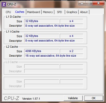

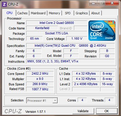

€: ich denke du meinst diese tabelle im anhang?
€2: CPU-Z screens sind jetzt auch dabei

SMART sieht auch gut aus.
Bei den RAM Werten fällt mir auch nichts auf (was aber nichts heißen will, mit RAM Werten hab ichs nicht so, da ich als ausschließlicher Laptopnutzer noch nie Speicherprobleme hatte, mußte ich mich damit auch nicht auseinandersetzen).
