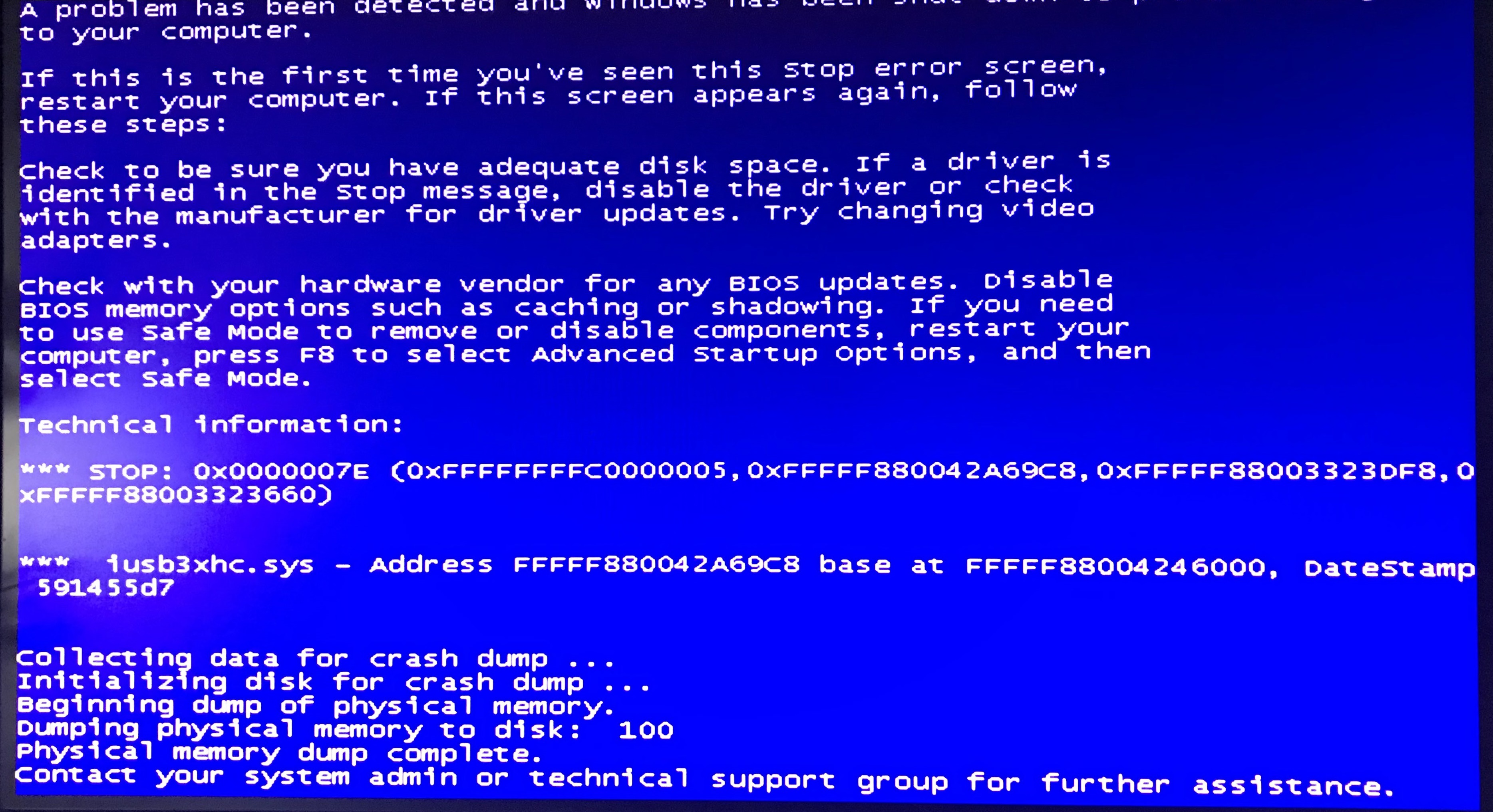

ich habe schon länger ein problem, dass ich einen Bluescreen kriege mit der meldung(siehe screenshot)
Vorher kam der bluescreen vll 1-2 mal im jahr. Heute auf ein mal 2 mal hintereinander im abstand von etwa 40 minuten. Ich habe nichts geändert. Vor ein paar tagen gab es ein windows 7 update, mehr nicht. Was ebenfalls auffälig ist, ist dass bevor der BSOD kommt, unten rechts mein WLAN sich trennt. Habe leider keine möglichkeit LAN zu benutzen. deswegen benutze ich Realtek 8812AU Wireless LAN 802.11ac USB NIC. Laut der herstellerseite sind die treiber dafür aktuell. Treiberversion: 1030.25.701.2017
Ich habe versucht den USB anschluss von der wlan antenne zu wechseln aber es ist dann trotzdem abgestürzt.

BCCode: 1000007e
BCP1: FFFFFFFFC0000005
BCP2: FFFFF880042A69C8
BCP3: FFFFF88003323DF8
BCP4: FFFFF88003323660

STACK_TEXT:
fffff880`03324030 00000000`00000000 : fffffa80`0f97d8d0 fffffa80`1c2e9090 fffff880`00e33d7f fffffa80`1c2e9070 : iusb3xhc+0x609c8
SYMBOL_NAME: iusb3xhc+609c8
MODULE_NAME: iusb3xhc
IMAGE_NAME: iusb3xhc.sys
STACK_COMMAND: .cxr 0xfffff88003323660 ; kb
FAILURE_BUCKET_ID: 0x7E_iusb3xhc+609c8
OS_VERSION: 7.1.7601.24545
BUILDLAB_STR: win7sp1_ldr_escrow
Der Fehler wird durch den Treiber iusb3xhc.sys verursacht. Das ist ein USB 3 Host-Controller-Treiber.
