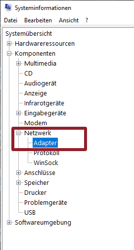

Welche Informationen zum Chipsatz des WLAN-Adapters gibt msinfo Dir aus?
Wichtig ist in msinfo dieser Abschnitt, zu dem rechtsseitig Informationen ausgegeben werden:

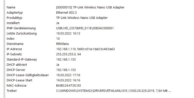

Hi,
Anbei ein Screenshot - Hoffe das hilft.
Nicht wundern über IP-Adresse etc. - bin mit dem Handy Hotspot verbunden damit ich posten kann.
Liebe Grüße
Der Realtek RTL8811AU ist ja kein seltener Chipsatz. Hast du bei anderen Herstellern mal nach aktuelleren Treibern geschaut? Ich hab auf Anhieb welche gefunden, die mindestens 1,5 Jahre aktueller sind.
