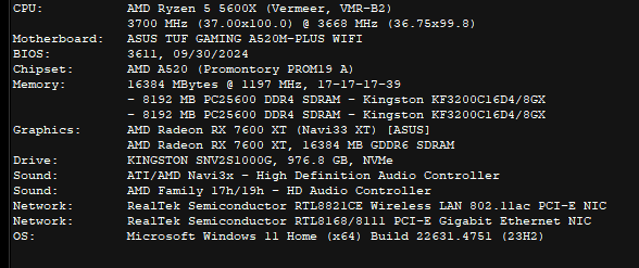

System:
  • Prozessor: AMD Ryzen 5 5600x
  • Mainboard: Asus TUF Gaming A520M Plus WIFI
  • RAM: 2x DDR4 8GB 3200MHz Kingston FURY Beast
  • AMD Radeon RX 7600XT
  • Netzteil: 500 Watt

Laut Dump undefiniertes Cache/Speicher Problem deiner CPU:
Value: 0x124_0_AuthenticAMD_MEMORY__UNKNOWN_FATAL_IMAGE_AuthenticAMD.sys
Wie alt ist das System? Laut BIOS ist das Board auch von CSL "gebranded", das BIOS aber aktuell:
BiosVersion = 3611
BiosReleaseDate = 09/30/2024
SystemManufacturer = CSL Computer GmbH
SystemProductName = Gaming
SystemFamily = PC Konfigurator
SystemVersion = System Version
BaseBoardManufacturer = ASUSTeK COMPUTER INC.
BaseBoardProduct = TUF GAMING A520M-PLUS WIFI
Wenn du noch Garantie hast, wende dich an deren Support. vllt wird die CPU zu warm (Kühler hat sich vllt beim Transport gelöst).
