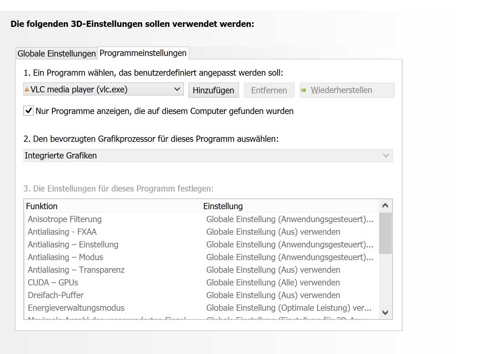

Ich habe mir das in der Nvidia Systemsteuerung angeschaut und ich kann da die Grafikkarte nicht auswählen, obwohl ich gerade den aktuellsten Treiber installiert habe.
