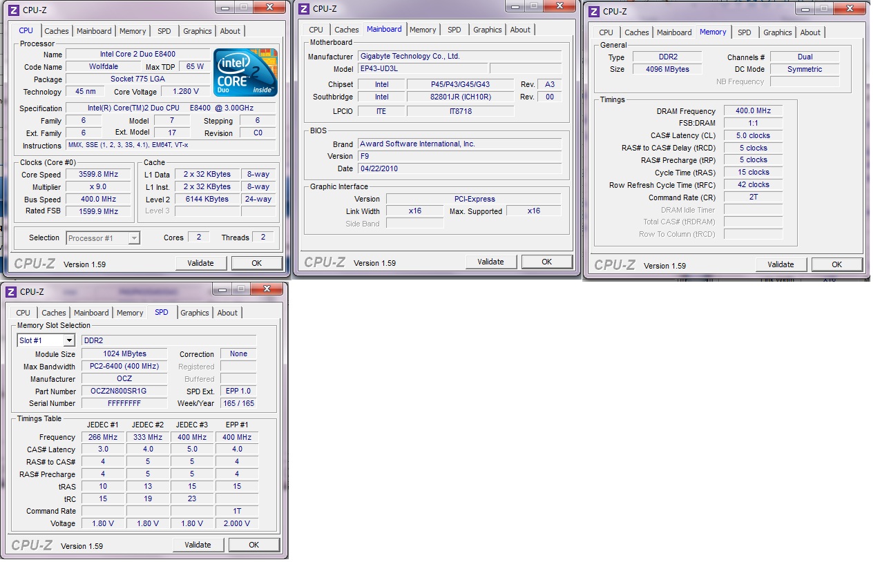

Ich kann damit leider nicht sehr viel anfangen, darum wäre ich euch verbunden, wenn ihr mir helfen könntet.
Grüße fara
Unabhängig davon was der Dump sagt würde ich als erstes Memtest86+ über die Kiste jagen und dann sehen, ob der RAM kaputt ist, was meiner Erfahrung nach neben Überhitzung der häufigste Grund für bluescreens ist.Wenn das nicht der Fall ist kann das Fehlersuchen beginnen.
Achja, tut mir Leid, dass ich das noch nicht erwähnt habe. Einen Memtest habe ich schon gemacht (zwei Mal jeweils eine Nacht) ohne Ergebnis.
Okay, dann an die Temperaturen. Auslesen und hier posten. Womit ist mir eigentlich egal, ich bevorzuge HWMonitor weil das schön übersichtlich ist und genauso wertlose oder wertvolle Ergebnisse liefert wie die anderen auch. =)
Hab mir den Dump mal zu Gemüte geführt, der Absturz resultiert, weil etwas abschmiert, was mit der Grafikkarte zusammenhängt => dxgkrnl.sys wird zur DirectX-Darstellung benötigt und wird von der dmw.exe, also dem Fenstermanager von Windows, abgeschossen.
Das kann ich als so auf die schnelle da rauslesen, für alles andere müssen die Dump-Fachmänner her =D
Achso ja richtig, die Temperaturen habe ich auch schon gecheckt. Die der Grafikkarte pendeln sich nach einem Furmark Burn-Test auf 65°C und die der CPU auf 40°C unter Last ein.
Anderes: Ich habe meine Grafikkarte neulich übertaktet und das Ganze jetzt zurückgesetzt. Wie ich jetzt aber herausgefunden habe, basieren die anderen BSOD's auf andere Fehler (ironischerweise mit exakt der gleichen Fehlermeldung). Möglicherweise hängt das zusammen?!

Okay *seufz* die Timings habe ich auch schon geändert ohne Effekt. :D
Aber bitte:
Hier der gewünschte Anhang. :-)

Komische Sache. Ich habe meinen PC aufgeschraubt, alles neu eingesetzt und vor allem die RAM-Sticks geprüft. Jedenfalls habe ich seit einigen Wochen keinen Bluescreen mehr. Ist dummerweise kein Beweis für die Fehlerbehebung, aber zumindest ein Indiz.
Gruß fara
Dann waren die RAM-Module vielleicht nicht ganz eingerastet und haben so die Abstürze ausgelöst. Hauptsache es geht nun.
