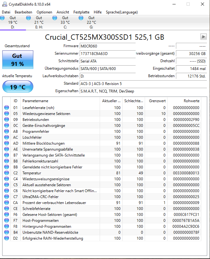

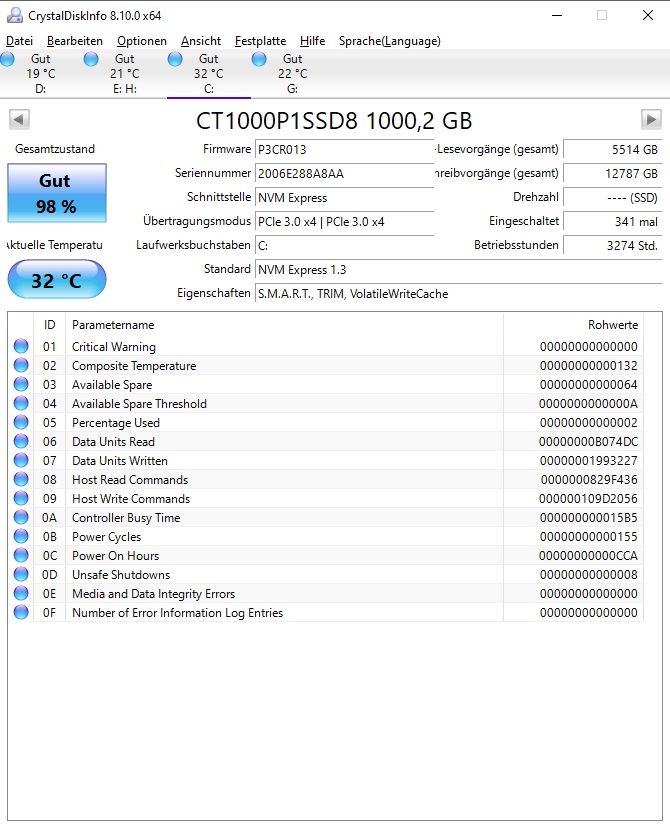

Zuerst das simpelste, Festplatte gecheckt. (Auswertung siehe Anhang).. Sieht für mich erstmal okay aus.. (Korrigiert mich, wenn ich falsch liege.)

Zum Thema Sata Kabel bei der SSD tauschen, das habe ich schonmal gemacht, jedoch waren die Ultra DMA-CRC Fehler weiterhin da. Ich weiss nicht woran es liegt...

Tausch mal das SATA Kabel bei der Crucial SSD, da sind einige UltraDMA-CRC Fehler.
@TE
Behalte die Werte mal im Auge "C7 - UltraDMA-CRC Fehler", diese sollten nicht steigen.
Ansonsten, überprüfe dann die Sata-Kabel bzw die Sata-Anschlüsse.
Das nur mal so nebenbei.

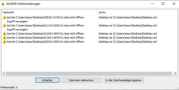

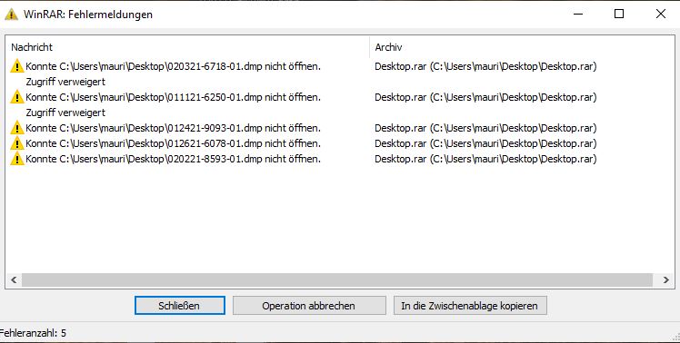

Ich habe die Datein auf dem Desktop gezogen, aber wenn ich die packen will, bekomme ich folgenden Fehler (s. Anhang)
@Nickel Hm die Festplatte ist ja nur als Speicherplatz gedacht also ohne Betriebssystem. Kann dies trotzdem zu Komplikationen führen? Werde dann trotzdem nochmal das Sata-Kabel tauschen.
EDIT: hat geklappt, Dumps sind im Anhang.
Diese Werte sollen eben nicht mehr steigen, was zu tun ist wurde gesagt.
Und naturlich kann das zu Problemen führen, auch wenn da kein Windows drauf installiert ist.
Wie gesagt Sata-Kabel werde ich austasuchen, neue sind schon bestellt. Nur wie kann ich die Anschlüsse prüfen bzw worauf muss ich achten?
Damit sind die Kabel ja gemeint, dass die auch richtig stecken auf den Anschlüssen.
Mach einfach und dann sollte der Wert "C7" nicht mehr steigen.
