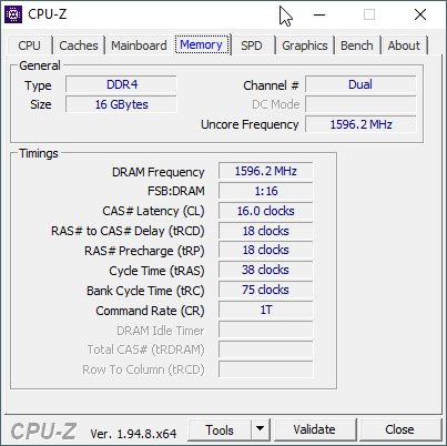

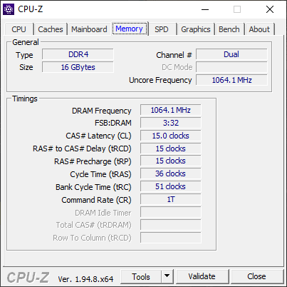

Läuft der RAM absichtlich mit der Frequenz und diesen Timings? Stecken die beiden Riegel in den richtigen Slots (steht entweder direkt auf dem Mainboard in der Nähe der Slots oder im Handbuch)? Ich weiß zwar nicht genau ob das zu deinen Bluescreens führt, aber ich würde wsl erstmal BIOS resetten, beim RAM XMP enablen und dann nochmal richtig lang memtest laufen lassen.
Vielen Dank erstmal euch beiden!

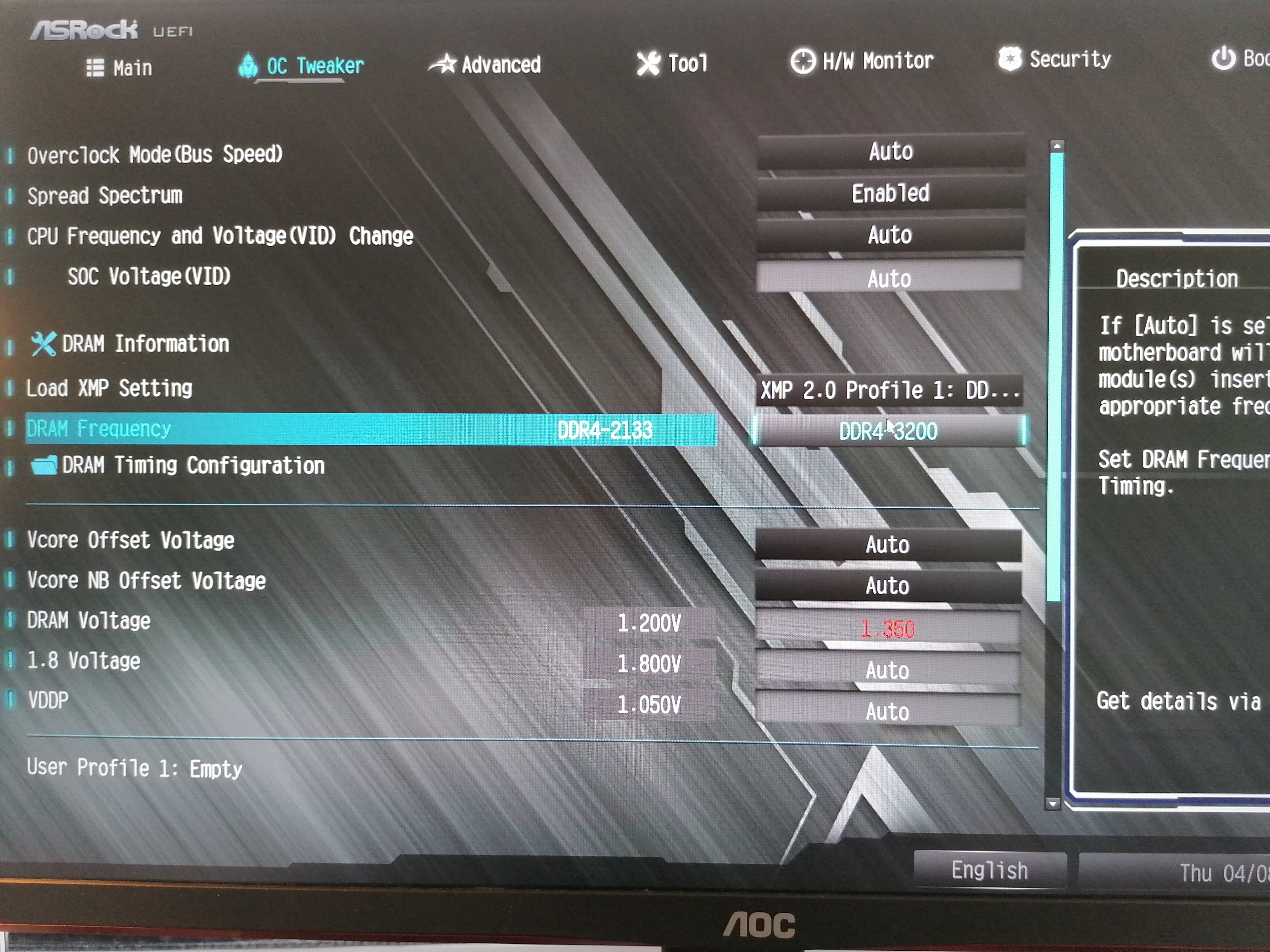

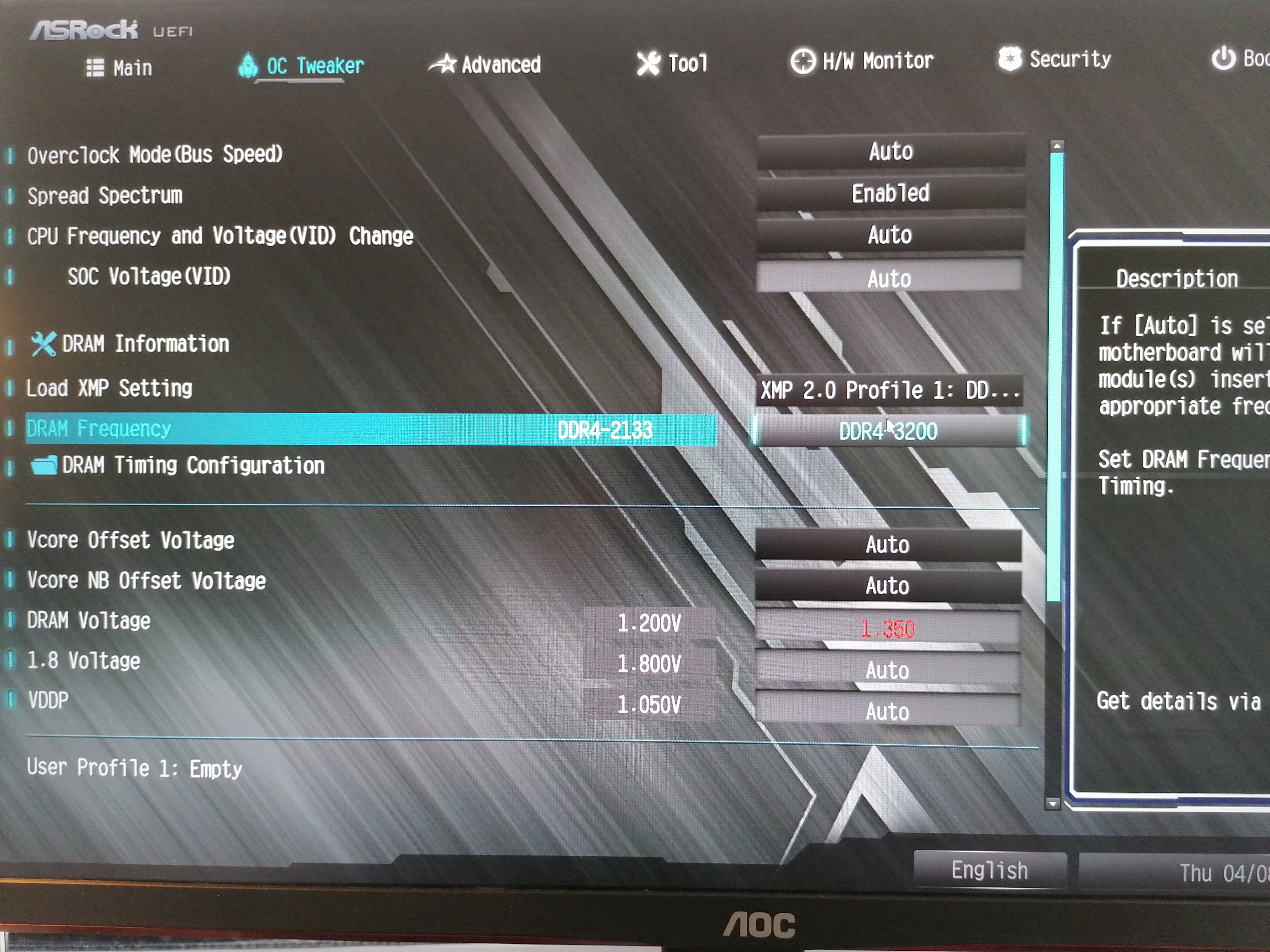

Nein das war keine Absicht, im BIOS hatte ich da alles auf Auto belassen. Ich habe jetzt mal ein vorhandenes XMP Profil geladen und davor geresettet (siehe Screenshot), In CPUID wird der RAM jedoch noch immer mit einer anderen Frequenz angegeben.. ich werde heute abend nochmal einen memtest starten.
Schaut schonmal viel besser aus. Das passt auch so wie es da angezeigt wird, 1600 MHz DRAM Frequency entsprechen 3200 MHz DDRAM und du hast jetzt die richtigen Timings.
