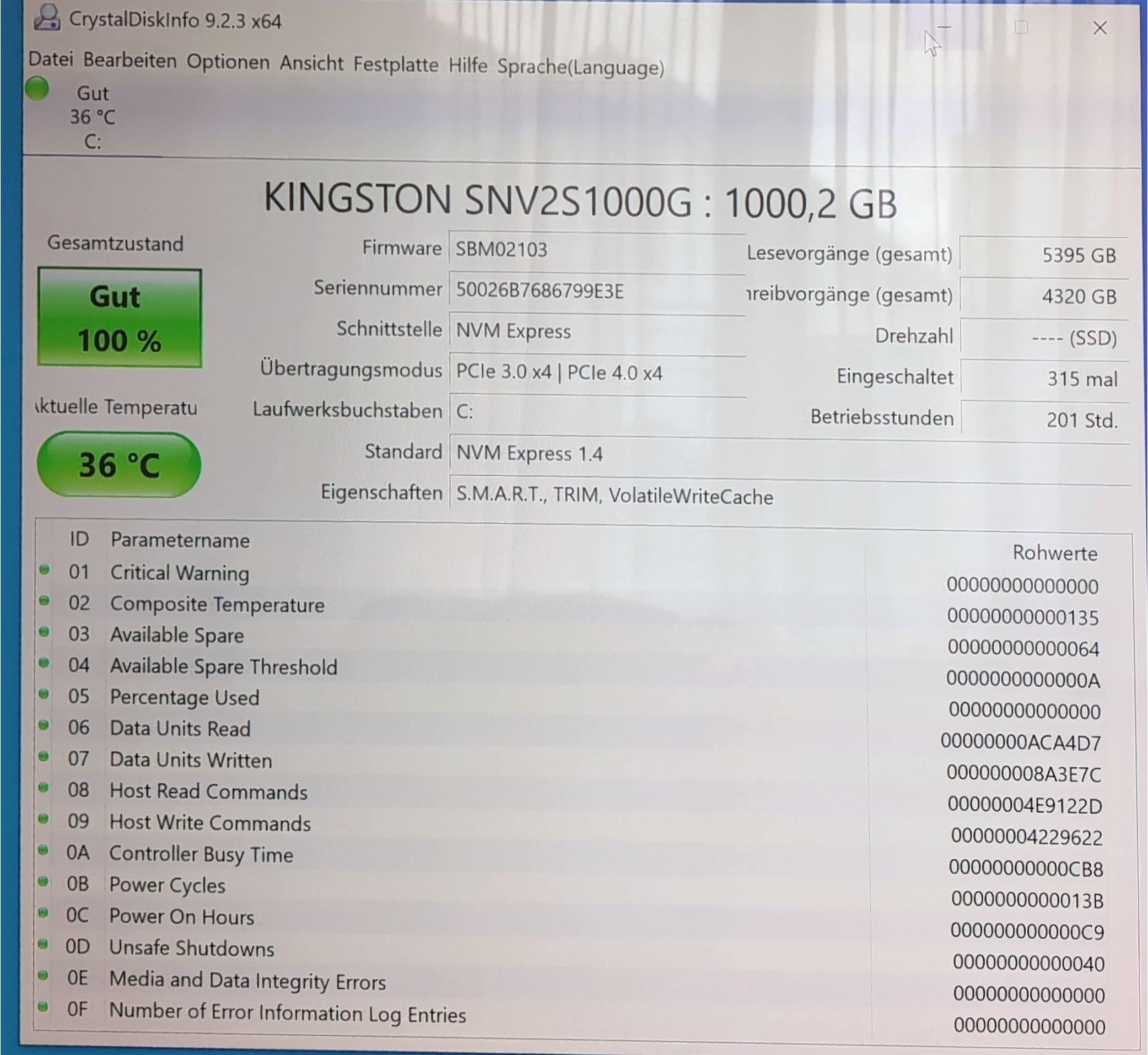

  • HDD / SSD: … 1TB M.2 SSD Kingston (Zuvor Win11, Win 10 Clean Install durchgeführt, Crystal Info - 100% Gut)

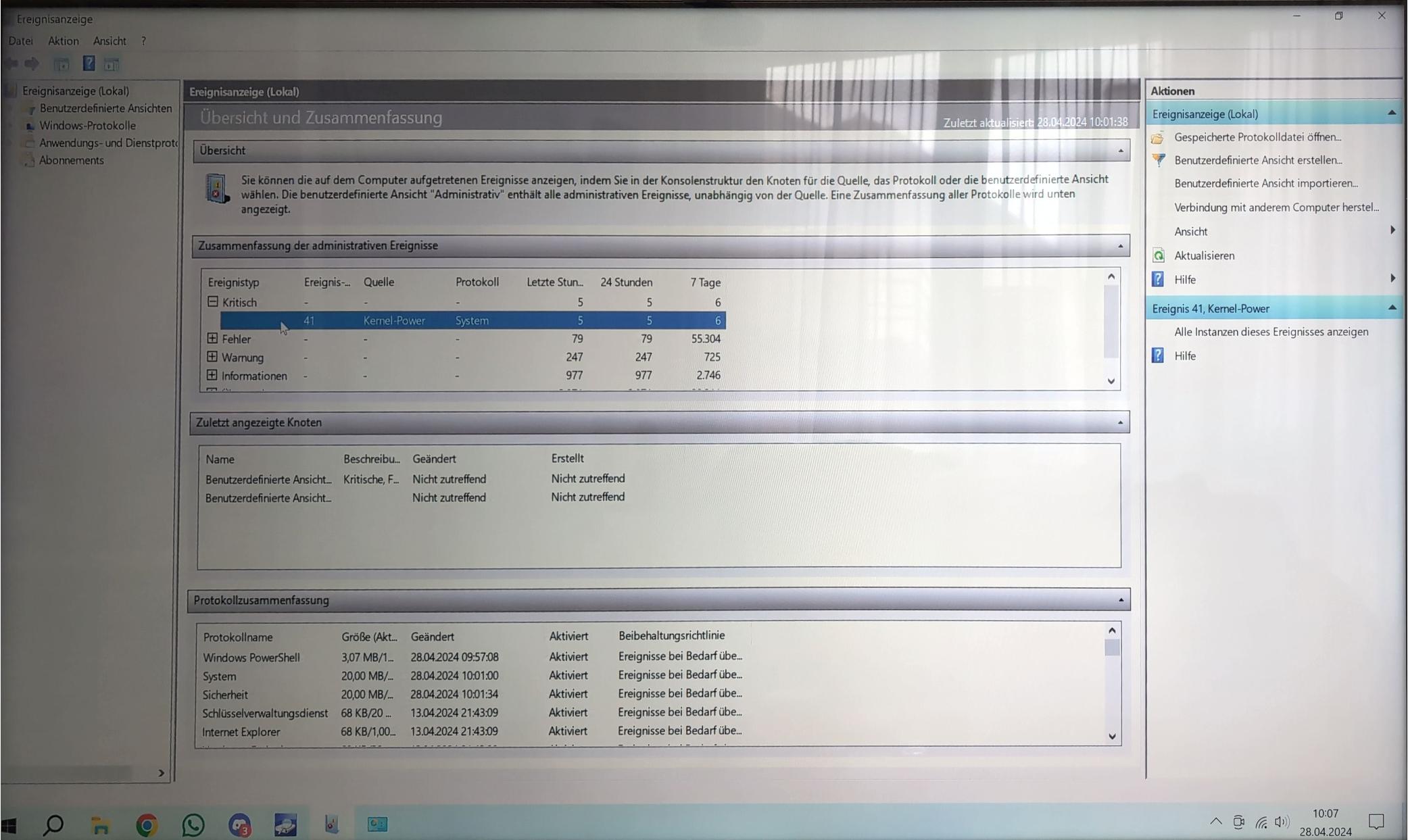

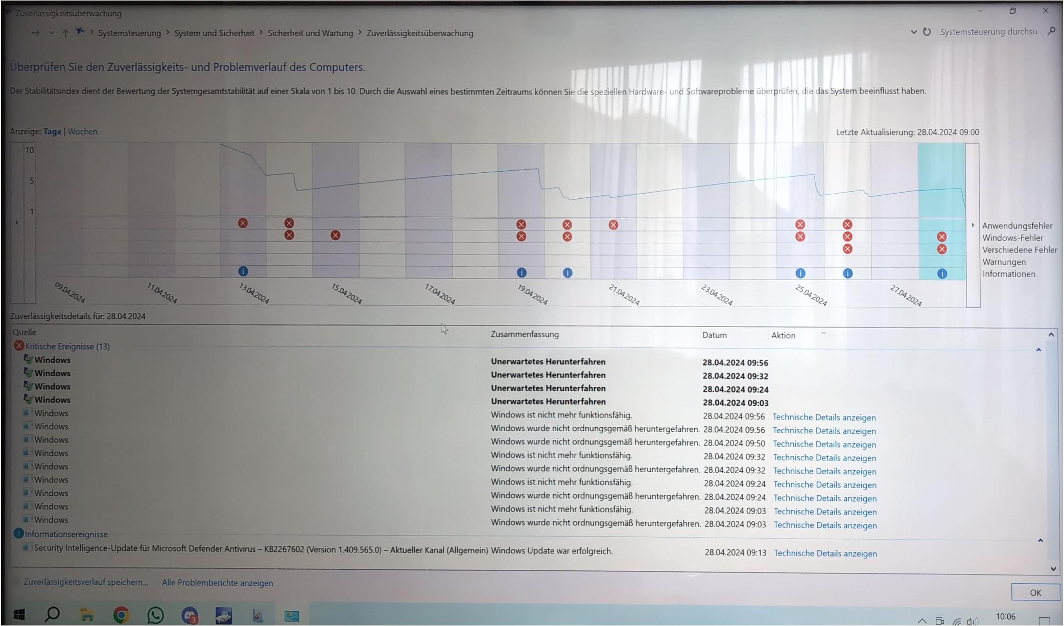

Hallo Zusammen,
einen Cousin lange nicht gesehen, waren Kuchen essen über Gott und die Welt geredet und irgendwann berichtet er von PC Problemen mit seinem Monitor ((ich denke es sind Blue/Blackscreens) tauch nicht immer sofort auf, mal nach 1h, mal nach 2h, mal nach herunterfahren 10min warten, neustart, spiel starten direkt BSOD, also egal ob beim Spiel starten oder beim Spielen, irgendwann gibts BSOD)), Monitor schaltet sich einfach aus - zeigt kein Bild, bzw bekommt kein Signal.
Habe ihm einen Testmonitor und alle Kabel zur Verfügung gestellt, als schneller einfacher Gegentest, nichts gebracht.
Dann den PC zu mir geschafft und systematisch alle Teile gegengetestet mit meiner Hardware, RAM, CPU, GPU, Netzteil, bleibt noch das Mainboard an sich, das Gehäuse & die M.2 (kann das überhaupt Probleme machen?)
Eben habe ich die Kabel von meinem Netzteil/PC zu seinem gespannt, CPU,GPU,MB Stromkabel angeschlossen, habe dann FurMark2 gestartet und ist bei 720p nach 10-15min bzw bei 2160p Benchmark quasi nach 1min abgeschmiert (Zuvor hielt FurMark 720p 2-3h bis es anfing auf 1-3FPS konstant zu droppen). Eben wieder 2160p nach Restart probiert und Bench lief durch, dann 720p reingehauen 5sek und abgeschmiert.
Nun habe ich auch noch erfahren das der PC "neuer" ist und Gewährleistung hat, weil er erst am 13.12.2023 gekauft wurde über Otto und dann auf Kleinanzigen an meinen Cousin für 1050€ weiterverkauft wurde. Es fuchst mich natürlich sehr ob ich noch das Mainboard gegentesten sollte oder einfach zu Otto schicken und in Ruhe leben. Prinzipiell habe ich da auch ein schlechtes Gefühl als ich den Namen des InitialKäufers und den Chat mit meinem Cousin gelesen / gesehen habe und mir dachte das wäre voll so eine Aktion die ich einer gewissen Art von Menschen (Ohne Moral & ohne Stolz) zutraue, "oh kaputt, aber geht noch bisschen - no problem - jemand kauft's trotzdem"
Hoffe ihr habt noch 1-2 Hinweise, hat jemand Erfahrung mit Otto Gewährleistung?
Besten Dank
PS: MiniDumps folgen gleich

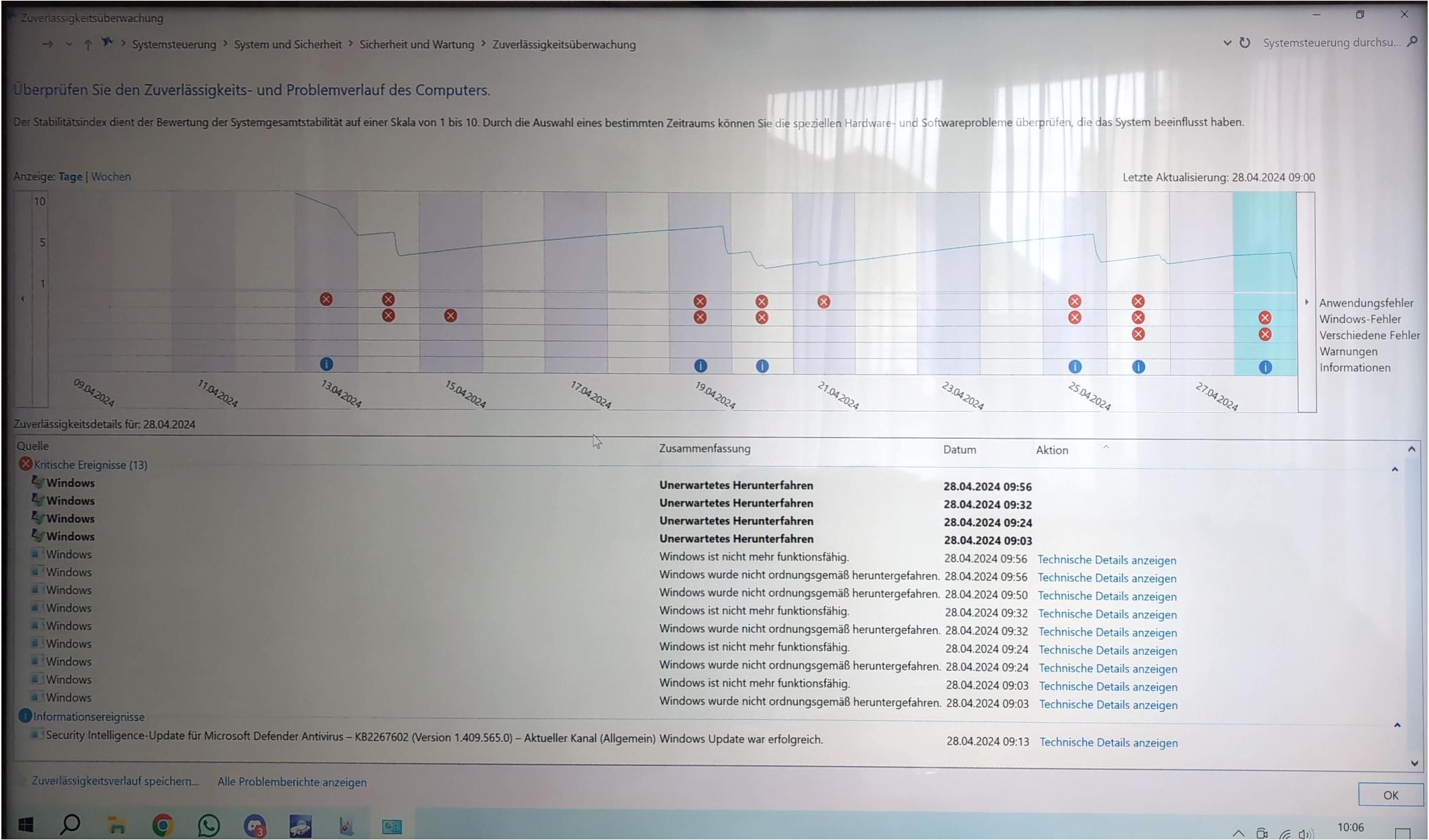

Wenn die Ansprüche beim Weiterverkauf beim neuen Käufer erhalten bleiben, dann einfach zurück schicken und hoffen, dass der erste Käufer da nix ausgetauscht hat vorher.
Ansonsten scheint es ja eher bei Last auf CPU und evtl. RAM zu passieren.
Wie sehen die Temps und Spannungen bei 720p beim Absturz aus?
Mit welcher Spannung wird der RAM betrieben?
Wird auf die CPU einen bestimmte LLC angewandt? Wenn die SOC Spannung auf 1,0 V läuft, könnte man 1,05 und max. 1,1 V testen
Mein erster Gedanke: Die Spannungswandler auf dem Board werden zu heiss. Bei den A-Mainboards leider ein häufiger auftretendes Problem.

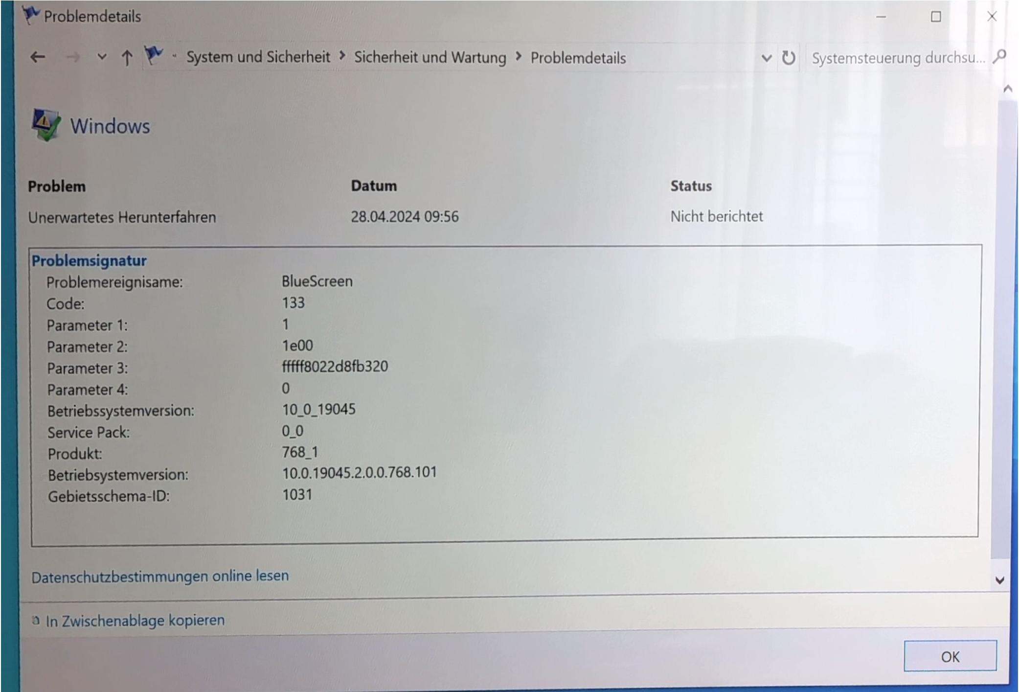

Anbei die Dumps
Vielen lieben Dank!

Silver Server schrieb:

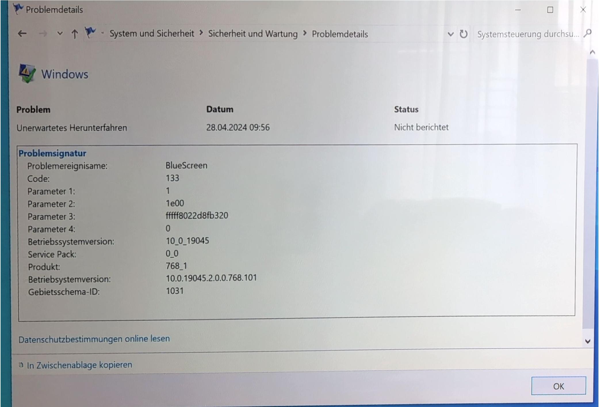

Pardon war zu groß, musste es kleiner zippen, habe den CB Fehlercode "Datei zu groß" nicht gesehen*
SYMBOL_NAME: nvlddmkm+be1a4
MODULE_NAME: nvlddmkm
IMAGE_NAME: nvlddmkm.sys
STACK_COMMAND: .cxr; .ecxr ; kb
BUCKET_ID_FUNC_OFFSET: be1a4
FAILURE_BUCKET_ID: 0x133_ISR_nvlddmkm!unknown_function
OS_VERSION: 10.0.19041.1
Der Fehler gehört zur Grafikkarte. Wird ausgelöst durch den Treiber nvddmkm.sys.
Den Treiber neu installieren.
Andere, auch ältere Treiber versuchen.
Andere Grafikkarte einbauen.
Reaktionen: Dimensionday
