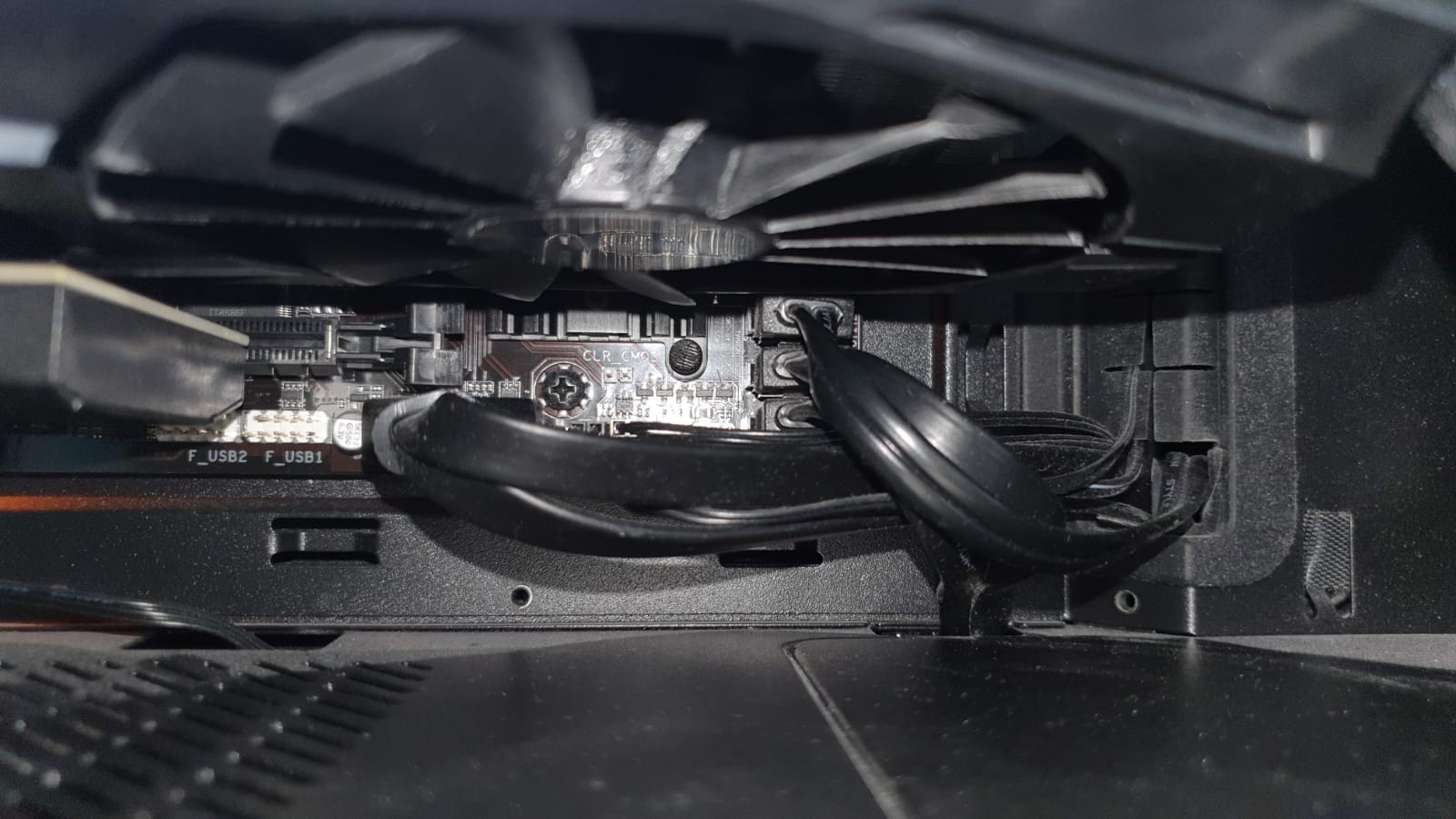

Das ist echt so eng. Siehe Foto. Da sieht man übrigens auch die abgebrochene Stelle.

Was steckt denn noch vor der Graka und nimmt ihr die schon wenige Luft auch noch weg?
EDIT: Eigentlich ist es doch ein kleines MB. Warum ist da so wenig Platz nach unten hin im Gehäuse?
Kannst du mal ein Foto von der ganzen Einbauseite machen?
Es gibt auch kleine Gehäuse? Habe auch ein mATX Board und ein Gehäuse was nur mATX Boards oder kleiner aufnimmt. Dann hat man halt auch weniger Platz nach unten im Gehäuse. Die SATA Anschlüsse sind in diesen Fall natürlich eher suboptimal platziert. Insbesondere dann wenn eine längere Grafikkarte zum Einsatz kommt. Aber kann trotzdem die Kabel so verlegen, dass da nichts in die Lüfter reinrutscht.
