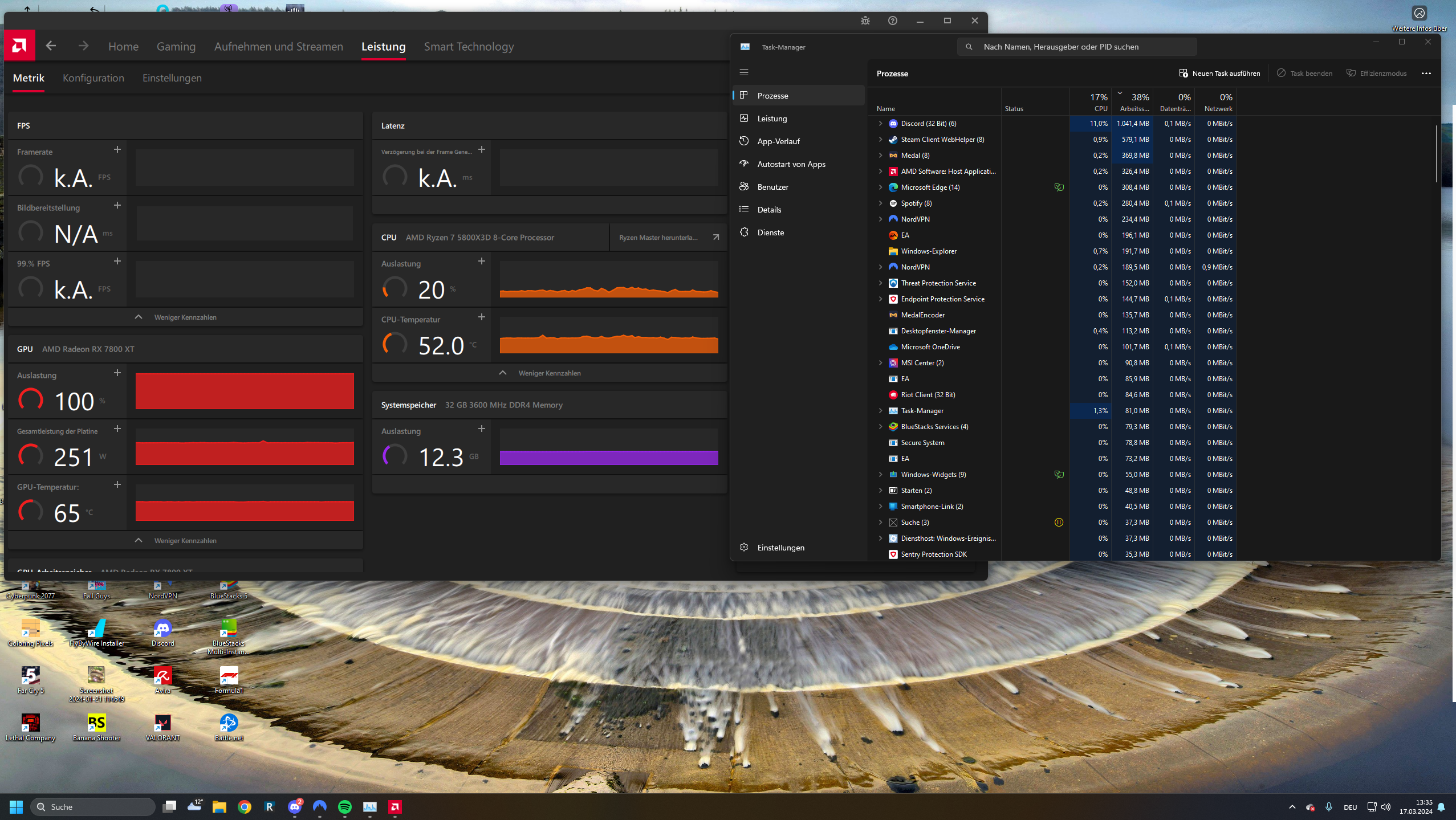

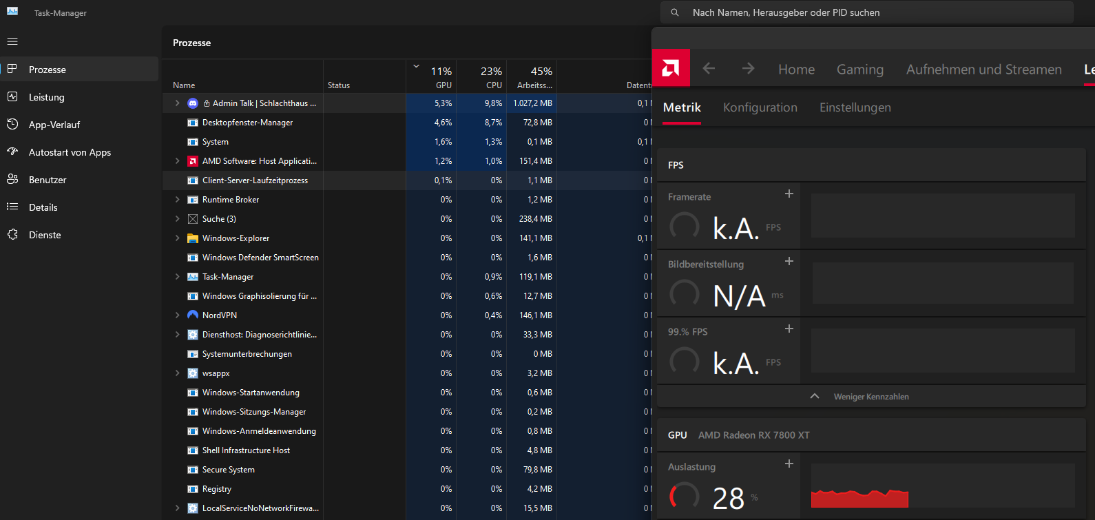

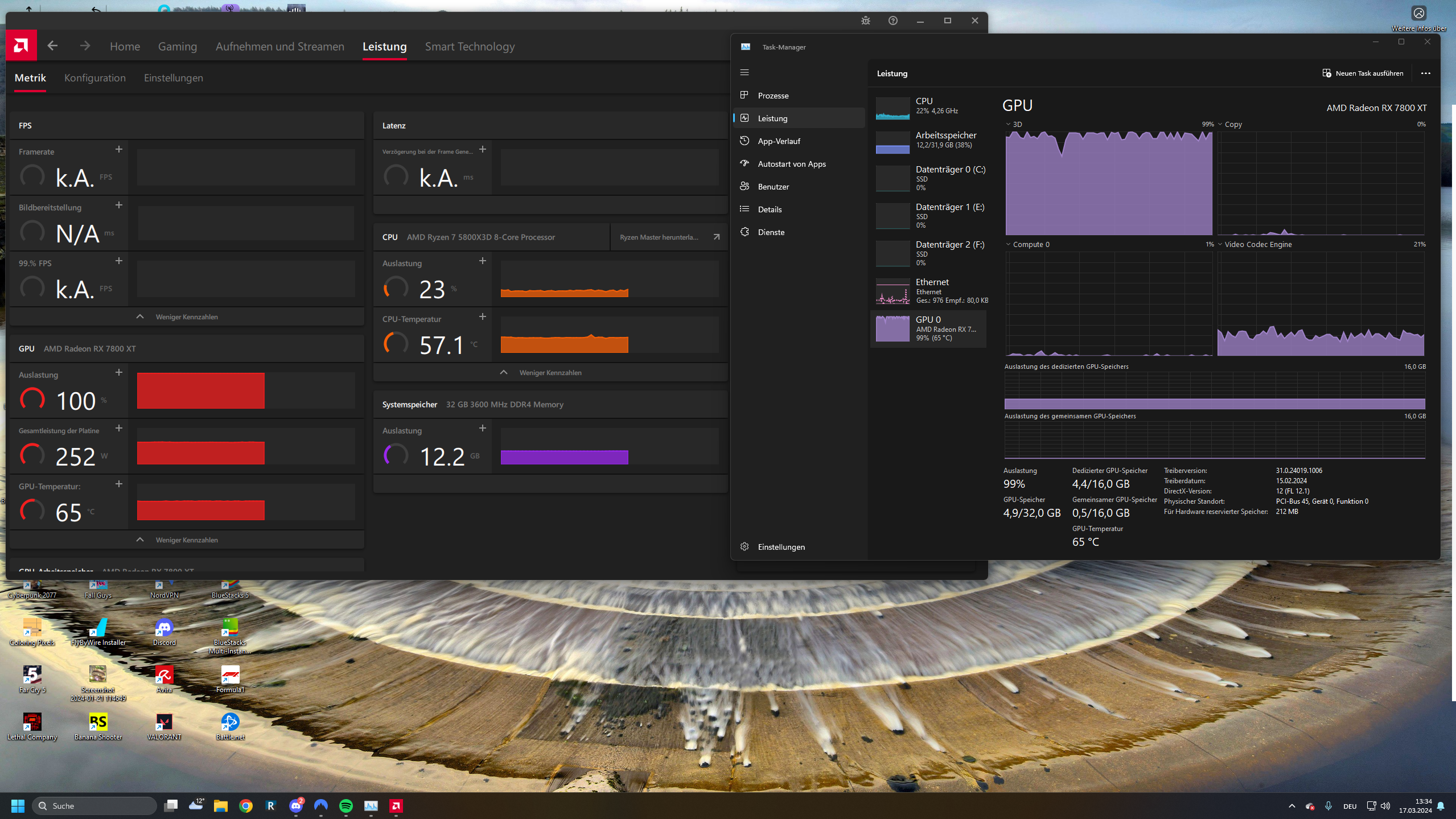

derzeit habe ich folgendes Problem: Wenn ich ein Spiel spiele, egal welches, kommt es vor, dass nach 30 Minuten oder länger einfach mein gesamter PC anfängt zu ruckeln. Man kann gar nichts mehr drücken, es fühlt sich an als ob dieser 3 FPS hätte. Wenn ich dann das jewalige Spiel schließe und alle weiteren Anwendungen (z.B. Chrome) passiert rein gar nichts; der PC ruckelt so lange, bis ich diesen neu gestartet habe. Im Regelfall warte ich etwa 10 Minuten, bevor ich ihn neu starte aber bisher immer ohne Erfolg. In letzter Zeit häufen sich das Probleme. Als ich einen Stresstest gemacht habe und diesen nach 3 Minuten abgebrochen habe, ist genau der gleiche Fehler wieder aufgetreten: Der PC hat angefangen zu ruckeln und ich musste trotzdem, obwohl ich 10 Minuten gewartet habe den Rechner neu starten . Anbei ein paar Screenshots, die ich während des Stresstests erstellt habe ( ich hoffe man kann meine Fehler Beschreibung nachvollziehen)

Temperaturen auch von der GPU und Datenträger? Alle Lüfter drehen sich? Mal entstauben. Auch könnte es helfen mal die Seitenwand des Gehäuses offen zu lassen.
Netzteil wieviel Watt?
merkwürdigerweise ist das Problem erst seit ca 5 Tagen davor hatte alles geklappt, zudem habe ich bereits den Pc gesäubert.
Danke hast du noch weiter Tipps ? und die Temperatur kannst du aus dem Screenshot entnehmen. Das Netzteil hat 850 Watt
Grüße
Fabian
Discord braucht 12% CPU Last?
Gleichzeitig hast du 100%GPU Last?
Sieht etwas nach einem Mining Trojaner oder so aus. Oder Discord hat einen fetten Bug.
Beende Discord mal über den Taskmanager und sieh ob die CPU und GPU Auslastung auf 0 geht.

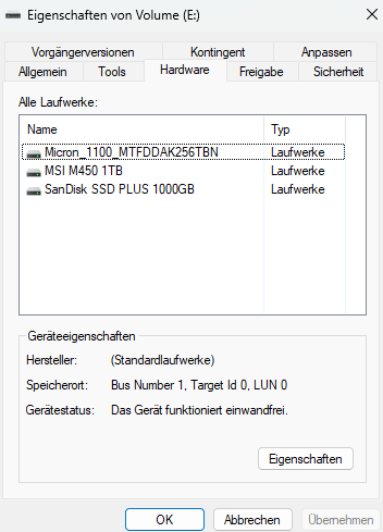

leider hat sich dabei nichts geändert als ich das gemacht habe. Die Vermutung von einem Mining Trojaner hatte ich bereits auch, aber ich kann mir nicht erklären woher ich den haben soll.

Beende mal Discord über den Taskmanger und schau ob CPU/GPU Last auf 0-1% fällt.
Threat Protection Service
Endpoint Protection Service
Sentry Protection SDK
Warum nutzt du das in Verbindung mit dem Defender? Da läuft so viel mit das früher oder später etwas reingrätscht.

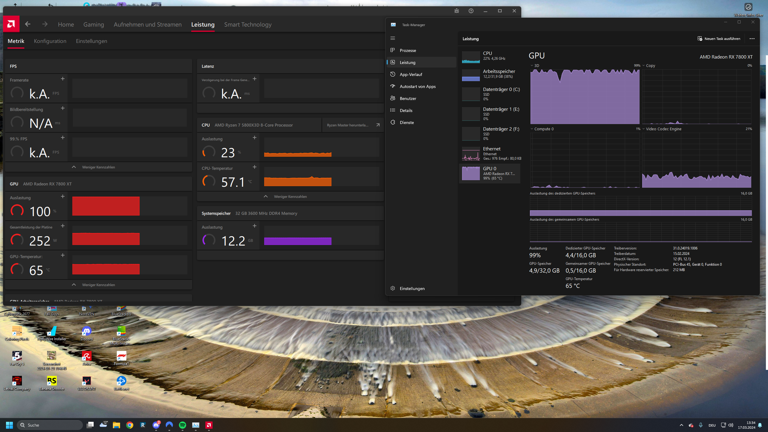

kann mir wer erklären warum 2 unterschiedliche Werte bei der GPU mir angegeben werden ?
weil der task manager müll ist
rechne mal die Prozente zusammen, passt alles vorne und hinten nicht
aber zumindest ist die Auslastung nicht mehr auf 100%
