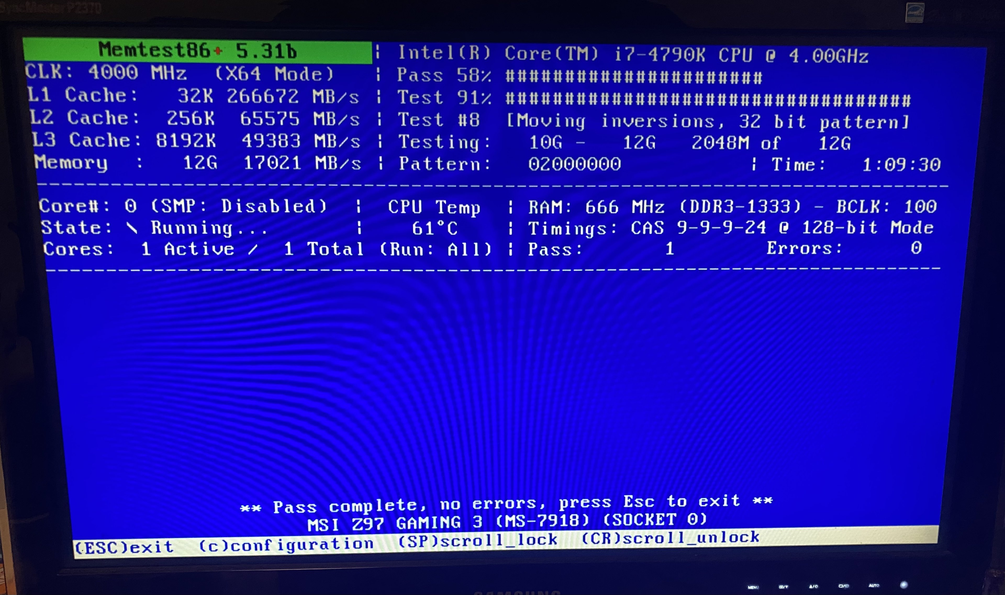

ich habe mein system gründlich neu installiert und der memtest zeigt keine Fehler. Slots habe ich auch schon hin und her gewechselt
