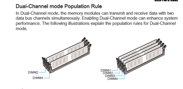

Ergänzung #2
Kontrolliere vorher noch ob die RAMs optimal installiert sind.
Bei zwei Riegel, Slot "Dimm2" und "Dimm4", bei nur einem "Dimm2".

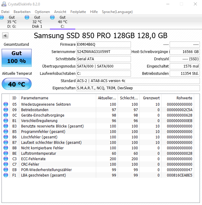

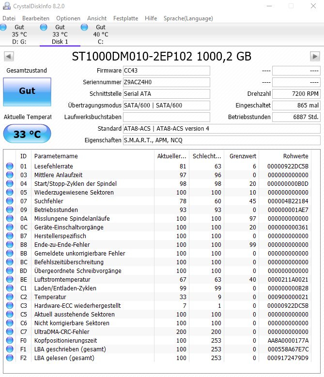

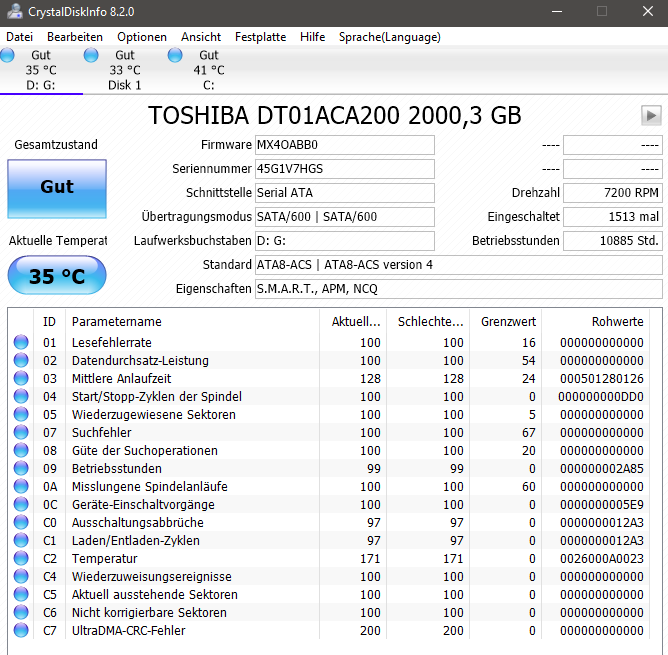

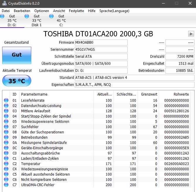

Die Riegel sollten wie gesagt in A2 und B2 installiert sein, bei nur einem in A2.

Die Laufwerke sehen übrigens soweit OK aus.
