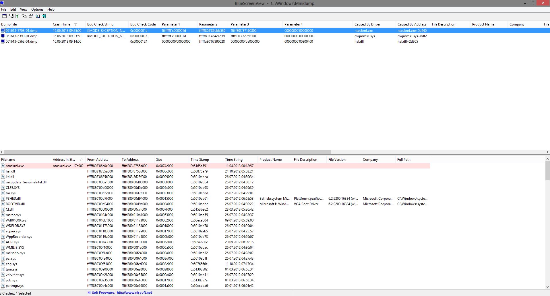

Habe Prim95 ungefähr 40minuten angehabt , da kam ein BSOD. Temperaturen waren maximal bei 75°C (Macho Kühle).
Jetzt wüßte ich gerne ob meine VCore zu hoch oder zu niedrig eingestellt ist? Kann man das anhand des Bluescreenviewers sehen?
Also so sehen meine Werte aus (screenshot aus dem Guide )
http://s14.directupload.net/file/d/2671/chdn7fql_jpg.htm
Hatte gerade noch einen zweiten anderen BSOD beim starten von Skyrim (direkt nach dem ladescreen ingame) und normal auf dem desktop jeweils der gleiche
Habe den angehängten screenshot ausgetauscht. Was ist das für ein BSOD?

also ich seh da 2x 1e und 1x 124.
Sorry, mir war nicht klar dass Du Dich ausschließlich auf den 124 beziehst.
Entschuldigung ich war ein wenig voreilig mit meiner Antwort ohne selber richtig den Fehlercode zu lesen. Nee ich meinte jetzt schon alle.
