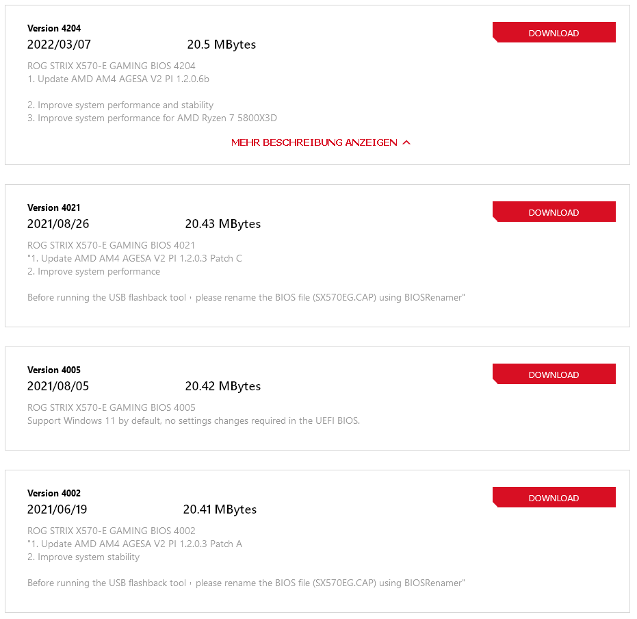

RAM ist richtig konfiguriert, Stromversorgung richtig aufgesetzt, UEFI auf dem Mainboard aktuell?
Schon die letzten 3 UEFI Versionen des Mainboards jeweils mit dem Hinweis "improve system stability / performance"...
