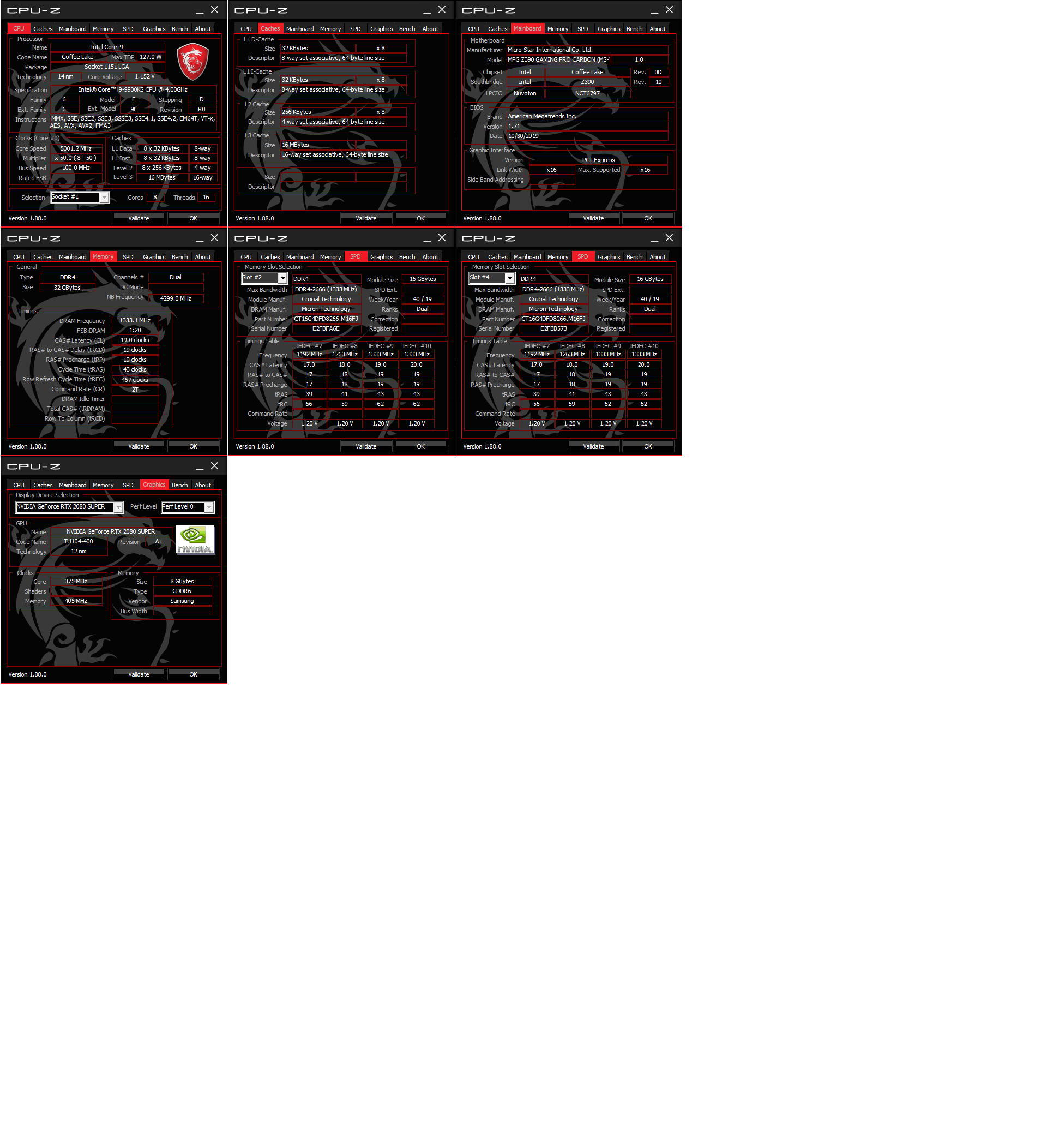

CPU: Intel i9 9900-KS (nicht weiter übertaktet)
GPU: Nvidia RTX 2080 Super (Palit Gamerock) (akt. Treiberversion: 432.00)

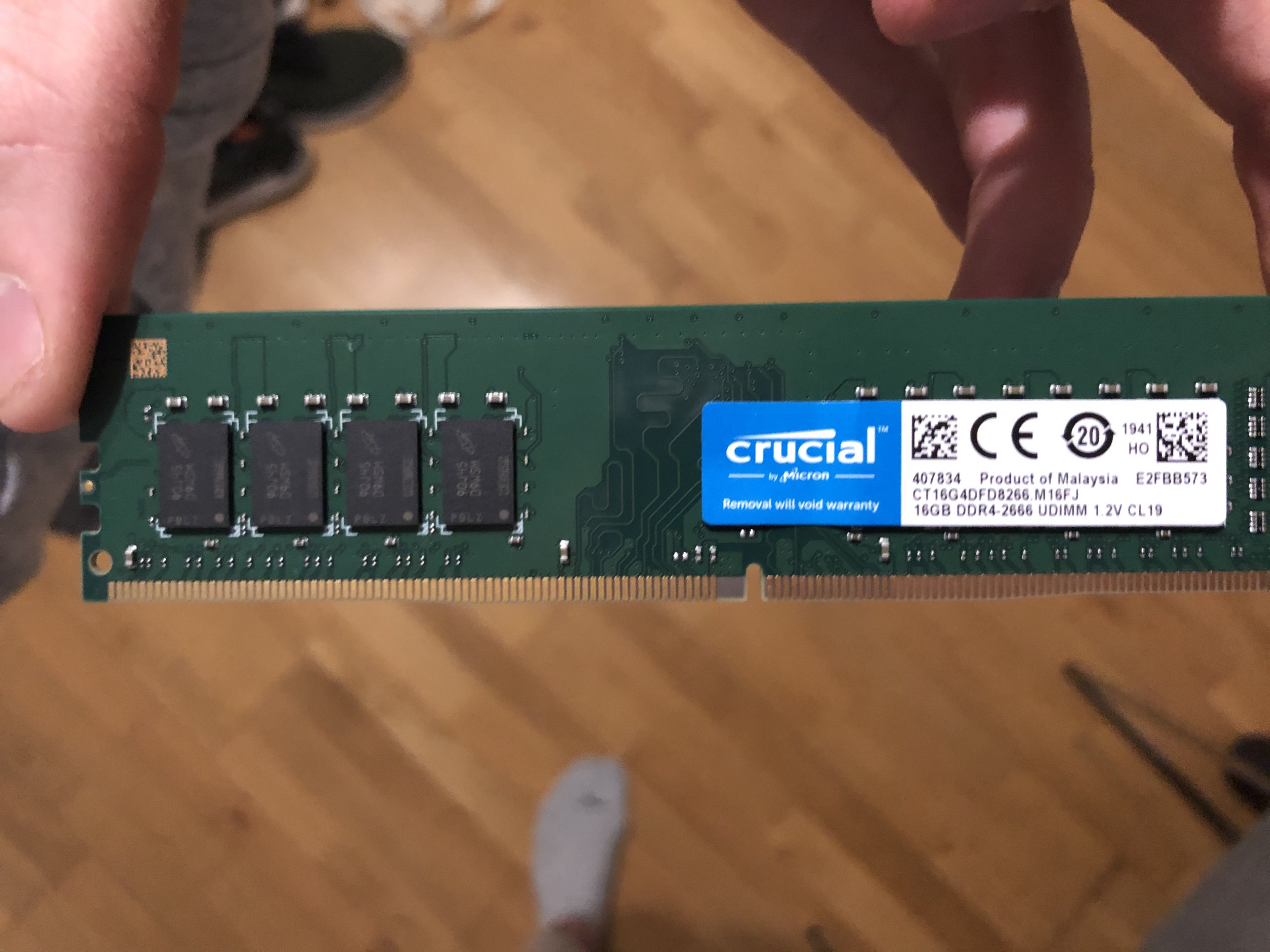

RAM: Crucial DIMM 32GB DDR-4 2666MHz (Steckplätze 2,4) (Foto im Anhang) (kein XMP)
