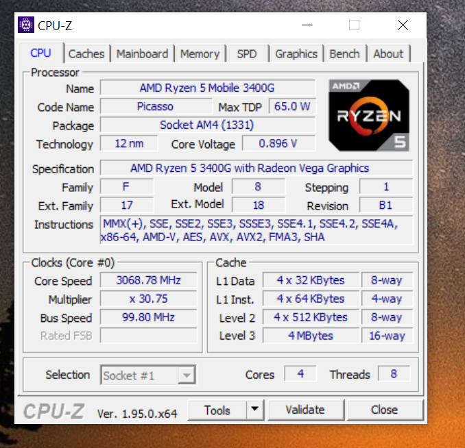

Hallo Zusammen,
vor ein paar Wochen habe ich meinem Vater einen neuen PC zusammengebaut. Jetzt gibt es fast seit dem ständig Probleme mit ihm.

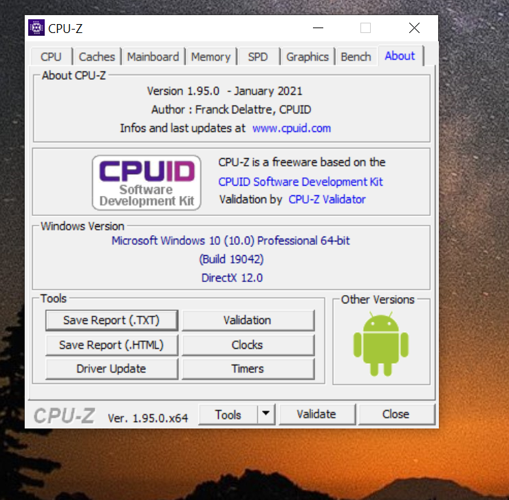

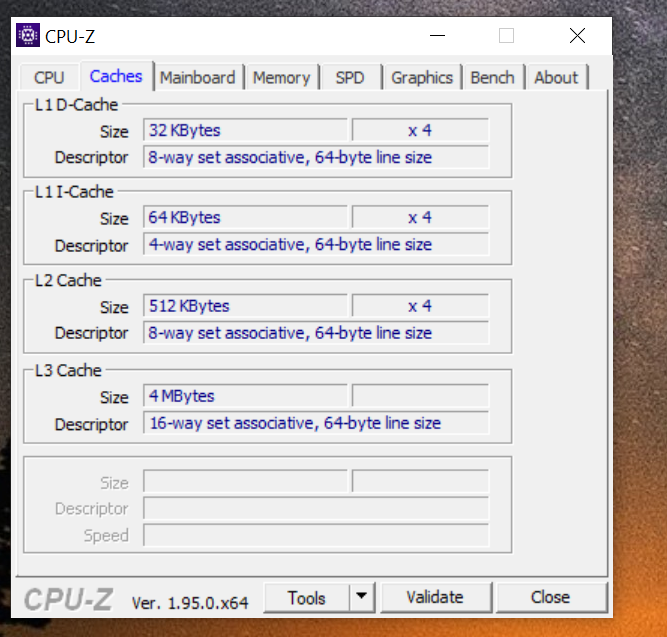

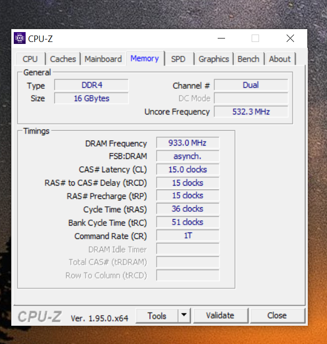

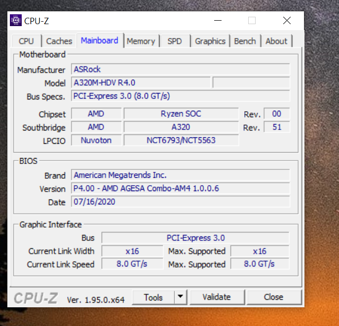

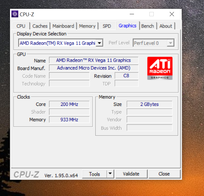

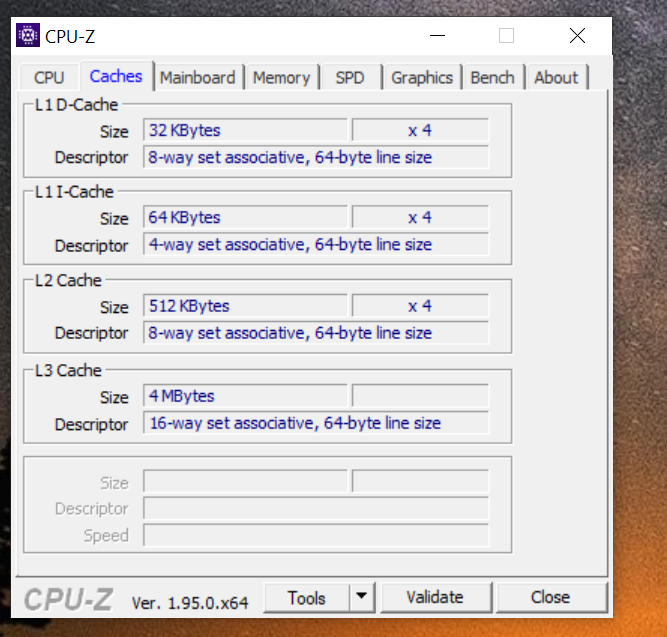

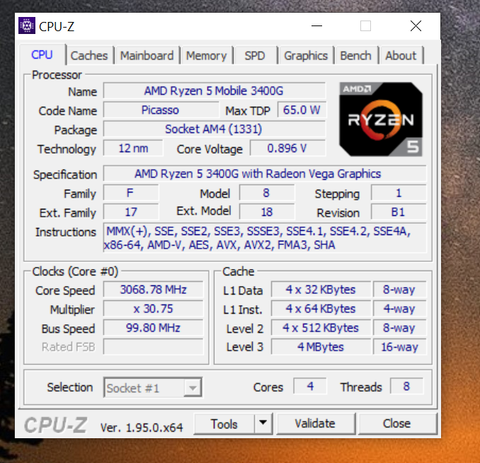

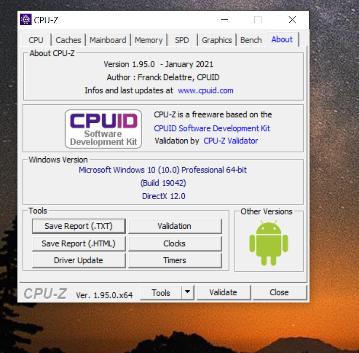

Im Anhang werde ich CPU-Z Screenshots posten. Zudem will ich anmerken, dass ich den Fehler nicht zuverlässig reproduzieren kann (Anmerkung: Ab jetzt schreibe ich auf meinem iPad weiter, weil der PC wieder gecrasht ist). Ich werde die "Geschichte" mal chronologisch erzählen, damit man nicht durcheinander kommt. Das Fehlerbild verändert sich über die Zeit.

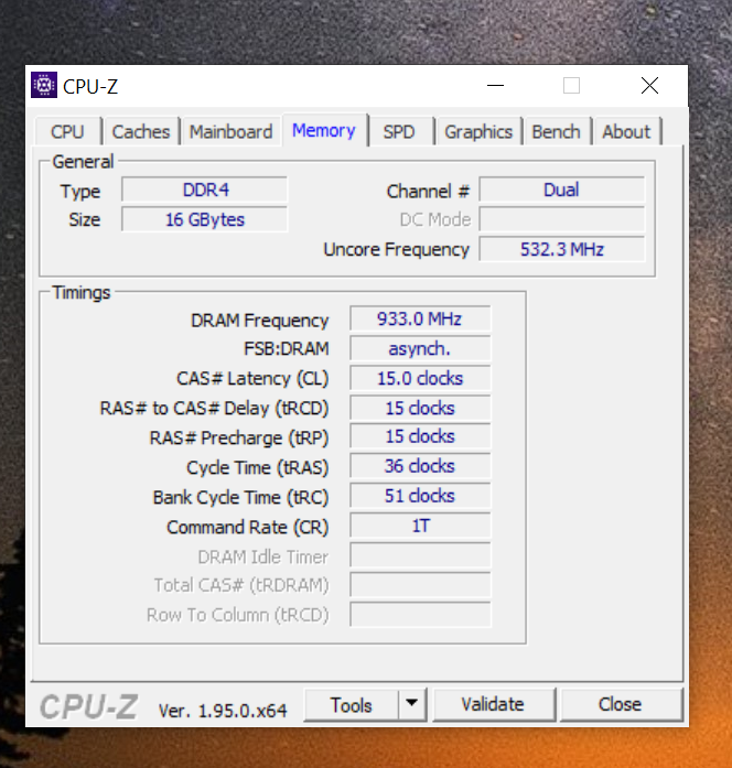

16 GB G-Skill Aegis 3200 (habe das aber noch nicht im Bios richtig eingestellt, dass auch 3200 genutzt werden können)

(die Screens füge ich gleich vom Pc als Antwort an oder so)

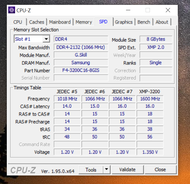

  • Aegis RAM kann problematisch sein, da meist Resteverwertung. Mal nur einen Riegel rein und ohne xmp laufen lassen. Ggf. slots/RAM kreuztauschen.

Reiter Mainboard und Memory darfst du noch ergänzen...
Und hoffentlich Bios 6.10 (die älteren sind nicht so der Hit und das 6.20 ist zum Mäusemelken...).
Hast du möglicherweise, beim Mainboardeinbau, einen Abstandshalter zu viel verwendet?
Der Prozessor setzt ausserdem BIOS Version P6.00 oder P5.90 vorraus, je nach 3400G Model.

dann stellst den ram (XMP) ein, und testest. --->memtest86, du brauchst einen stick.
wenn fehler bei xmp auf 3200, belass xmp, stell manuell auf 2933.
und teste.
Ähm ja... heißt das ich laufe auf Version 4.0? Weil auf der Box stand sogar nochmal draufgedruckt, dass das BIOS für die 3000 Generation aktualisiert wurde...

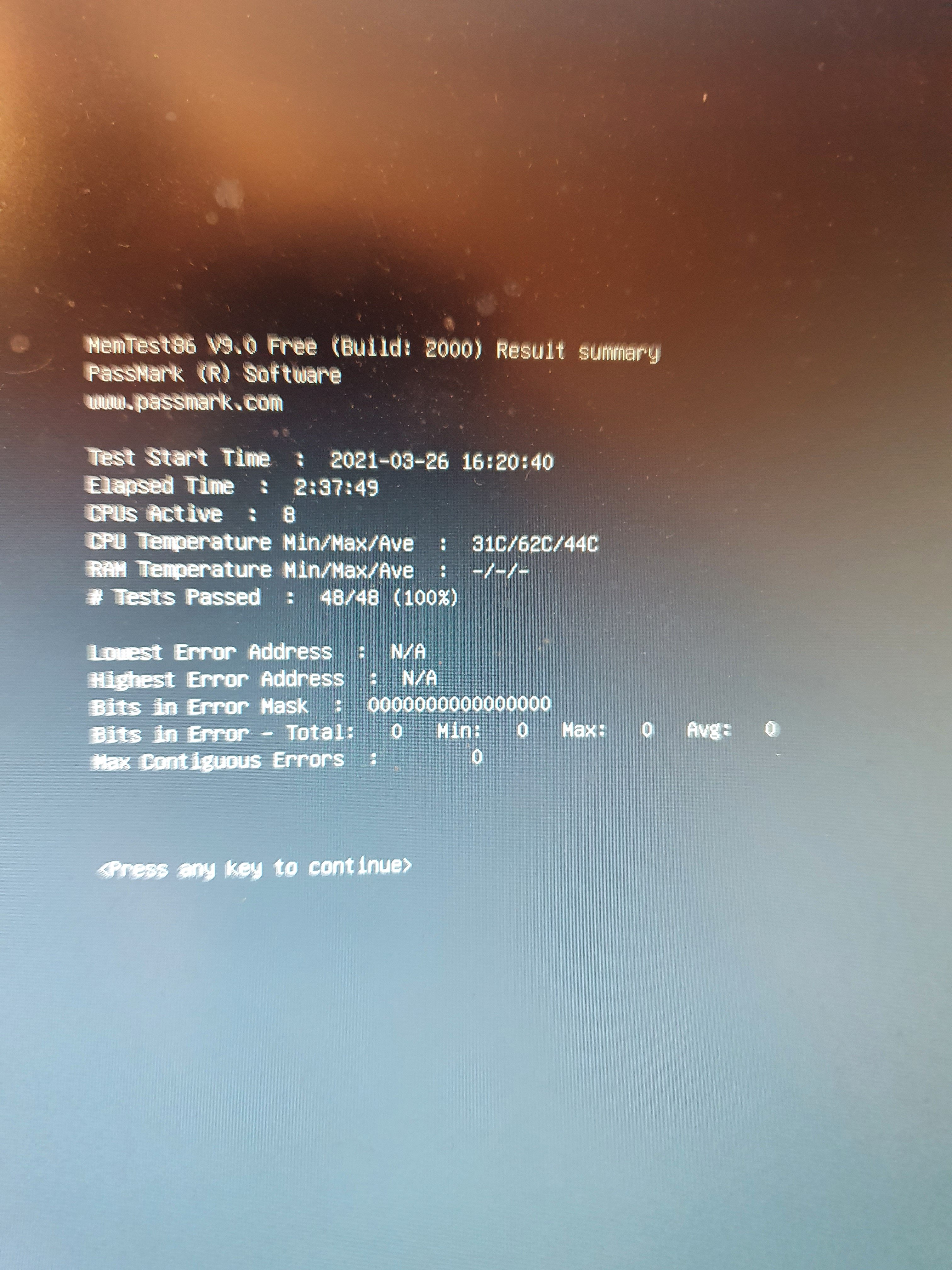

Kann ich machen... habe den Memtest allerdings schon mal unter aktueller Konfiguration laufen lassen und hatte keinen Error.

Ja, wobei ein RAM der nicht mal mit JEDEC Timings läuft für mich einfach defekt ist - da kann der Hersteller viel erzählen...

Welches Bios installiert ist siehst du in CPUz (in einem der Reiter die du uns nicht gezeigt hast...).

Mir ist gerade aufgefallen, dass 4.00 die neuste Bios version ist (für das AsRock A320M HDV R4.0)... Das Bios hat jetzt einen Reset hinter sich und falls es jetzt wieder abstürzt (was wahrscheinlich so sein wird) tausche ich den RAM... Also provisorisch mit meinem eigenen

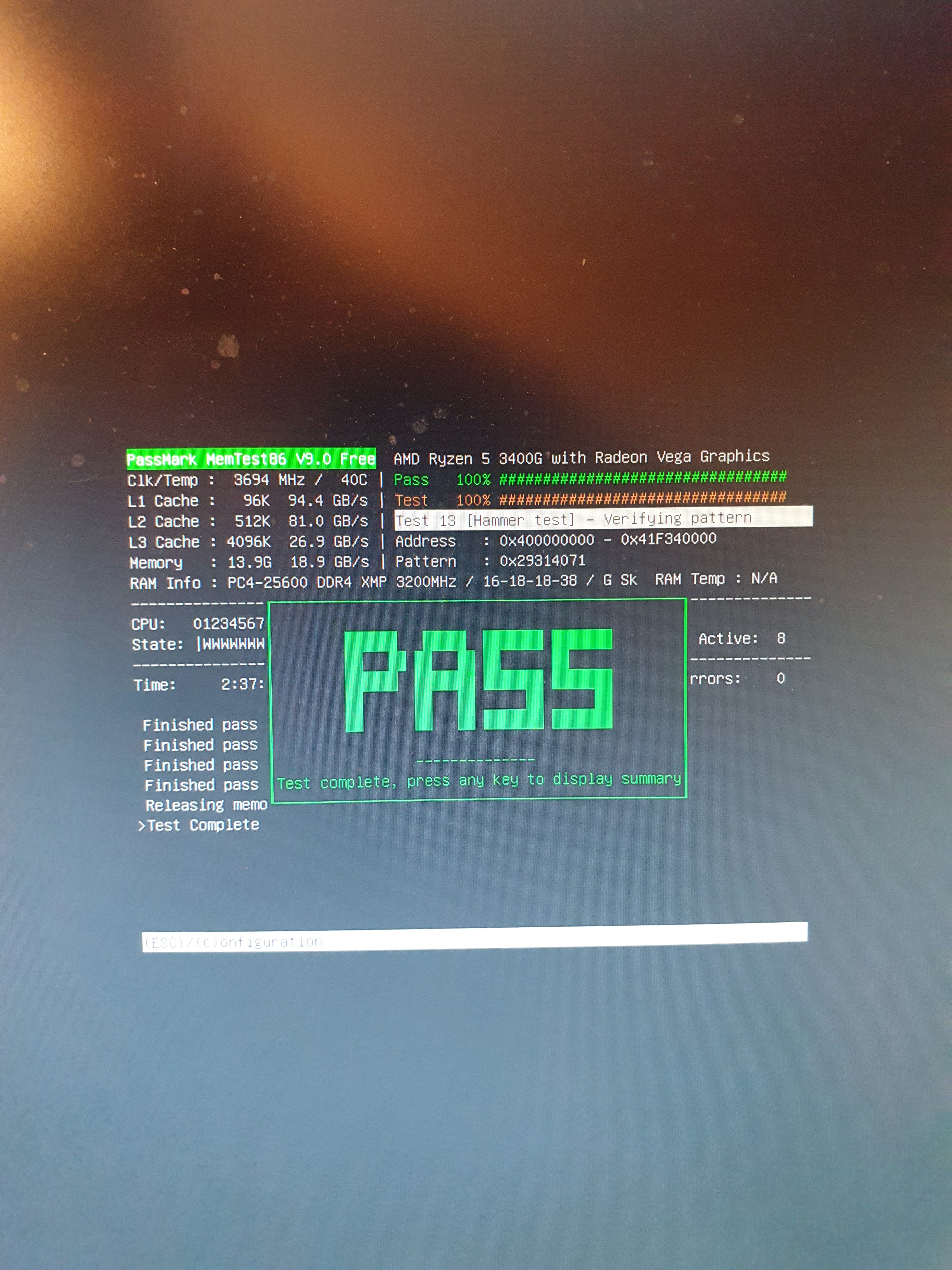

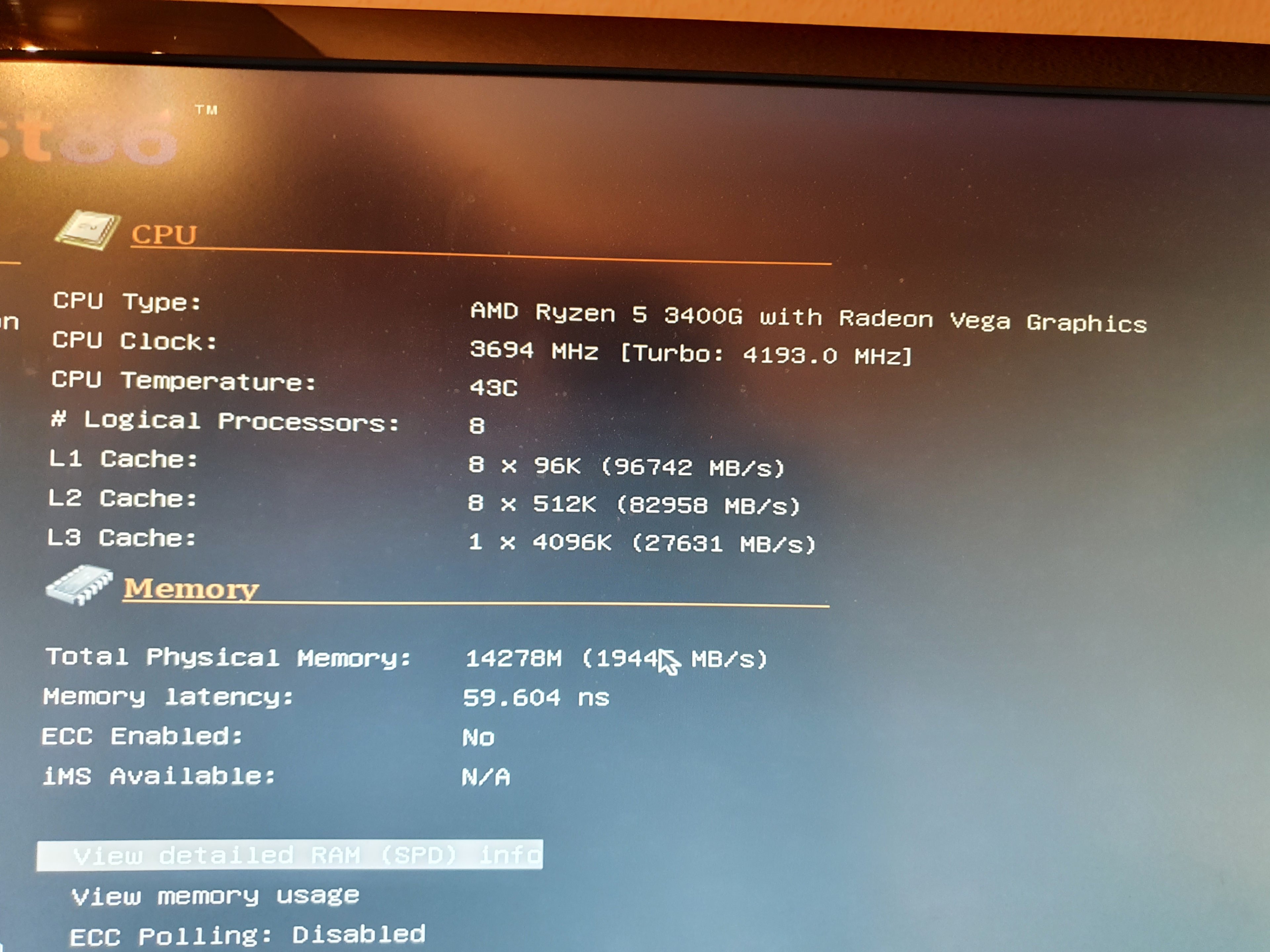

Der Ram-Test mit 3200 XMP ist jetzt durch. Keine Fehler (wie auch bereits vorher ohne XMP)... Habe die Riegel jetzt noch nicht über Kreuz getauscht, aber der PC läuft aktuell über mein Seasonic Netzteil (seit dem Einbau gab es nur einen Bildschirm-Freeze, aber noch keinen Absturz)...Wenn er jetzt abstürzt weiß ich wieder nicht weiter... :| (Das Problem ist halt nach wie vor, dass ich den Fehler nicht reproduzieren kann)
Im Anhang: Bilder von Memtest86
