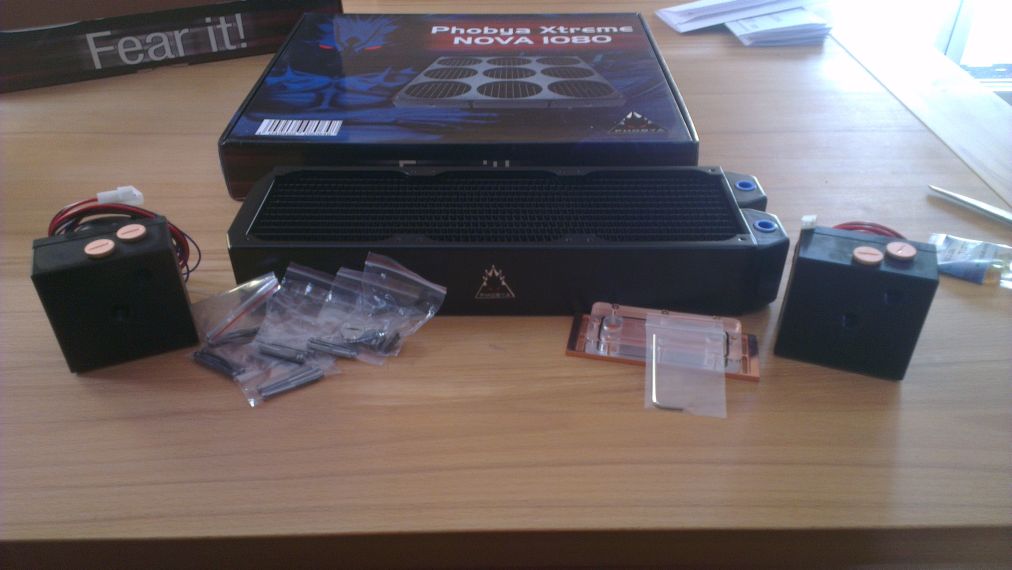

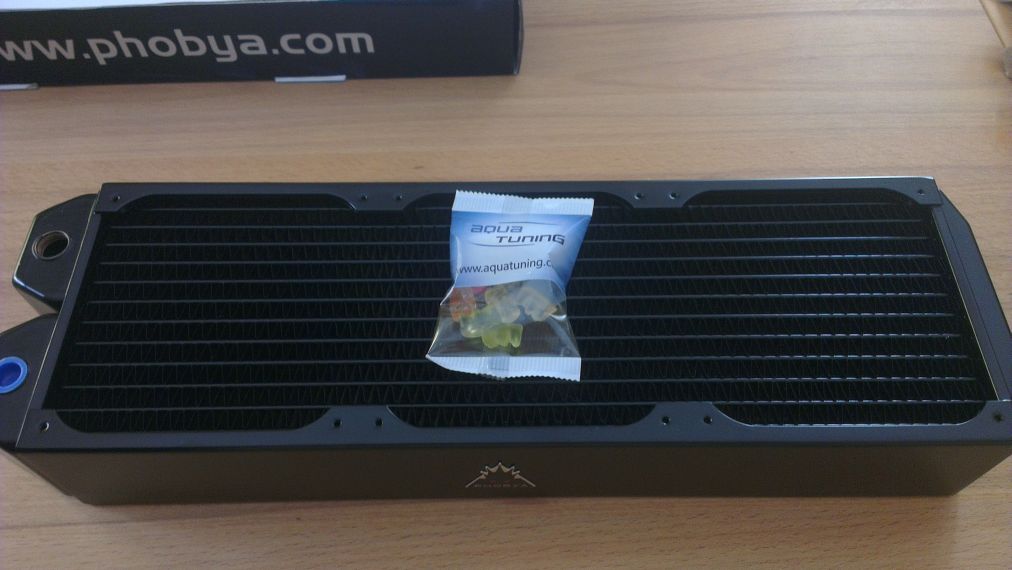

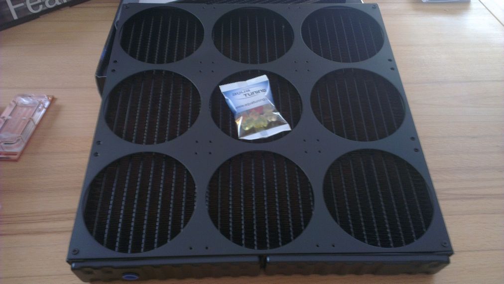

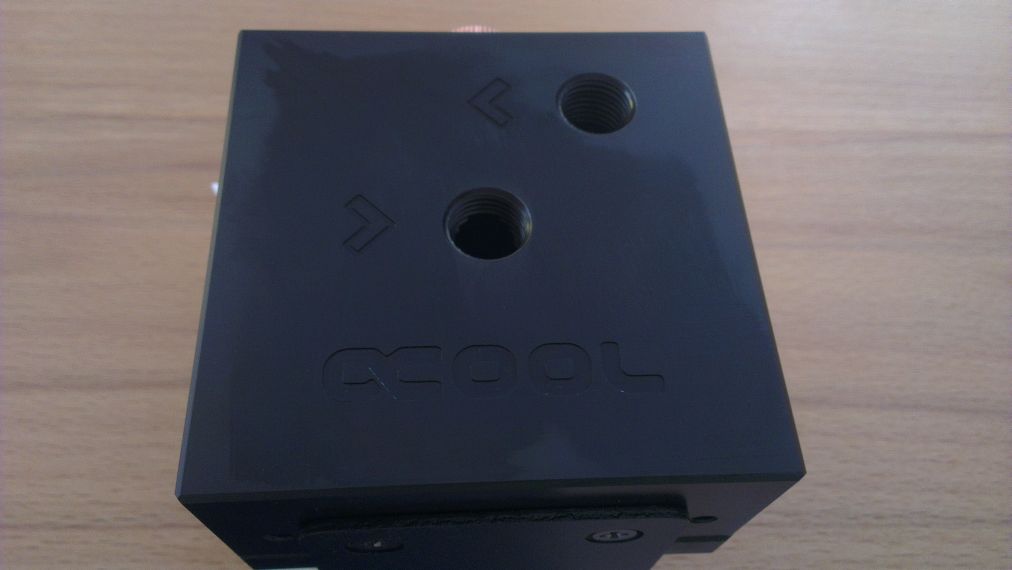

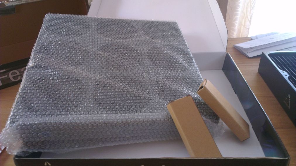

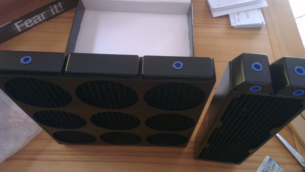

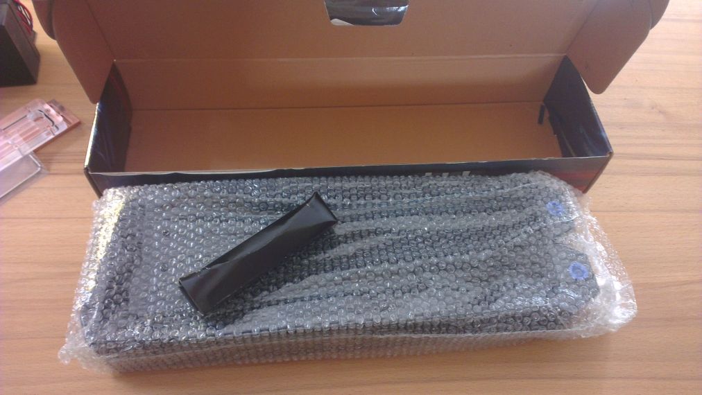

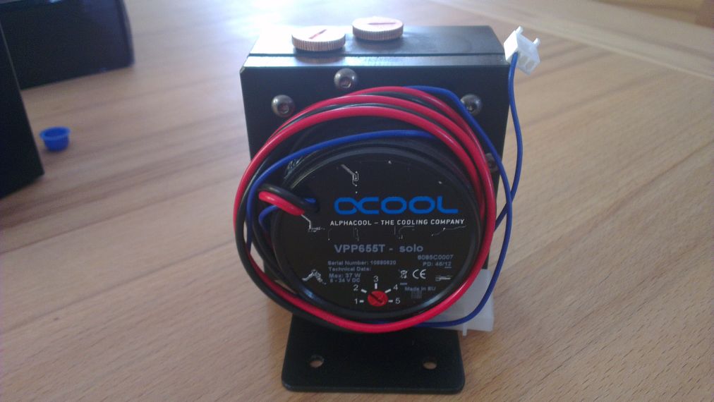

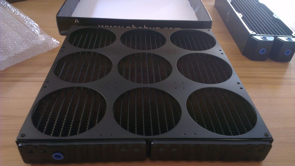

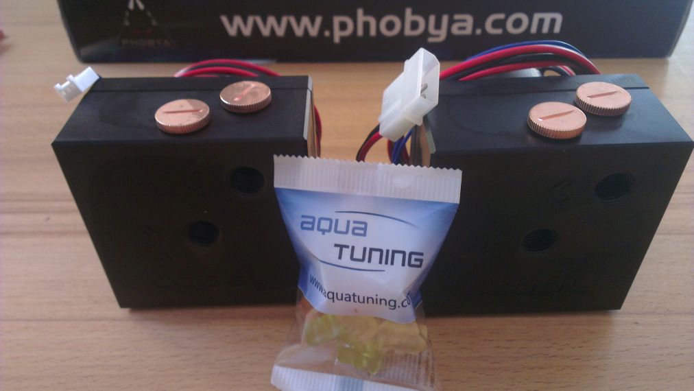

Heute kam dann das.. ein Paket von Aquatuning
imag0339-jpg.328554

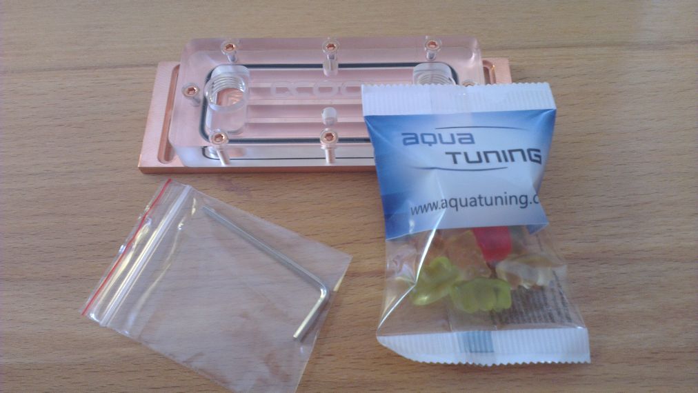

Phobya Extrem Nova 1080 Phobya G-Changer 360 (60mm) zwei Aplhacool VP665T und ein Dominator x4 von Alphacool

Zu den einzelnen Komponenten brauche ich wohl nicht mehr viel zu sagen, sie sind alle erstklassing verarbeitet, saubere Kanten, alles passt und optisch echt klasse!
Die Pumpen habe ich schon kurz auf Funktion getestet, den Rest werde ich wohl erst im fertigen Case testen.

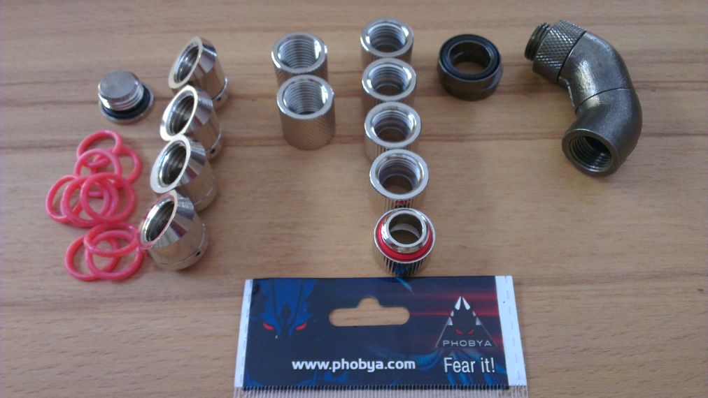

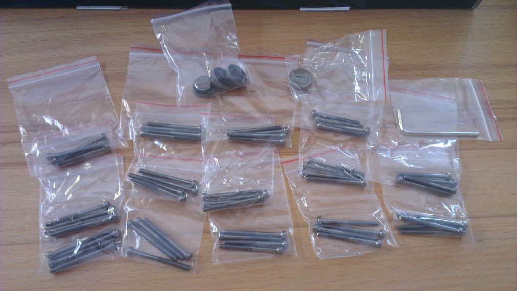

und zu guter letzt noch ein paar Fittings von Phobya

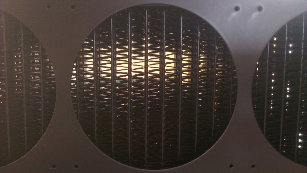

Das muss schon sein, momentan habe ich nur meine GPU und CPU an einem MO-RA 3Pro, welcher komplett passiv läuft und die Temps sind im Grenzbereich.
Es soll alles leise werden und daher die Radis;)

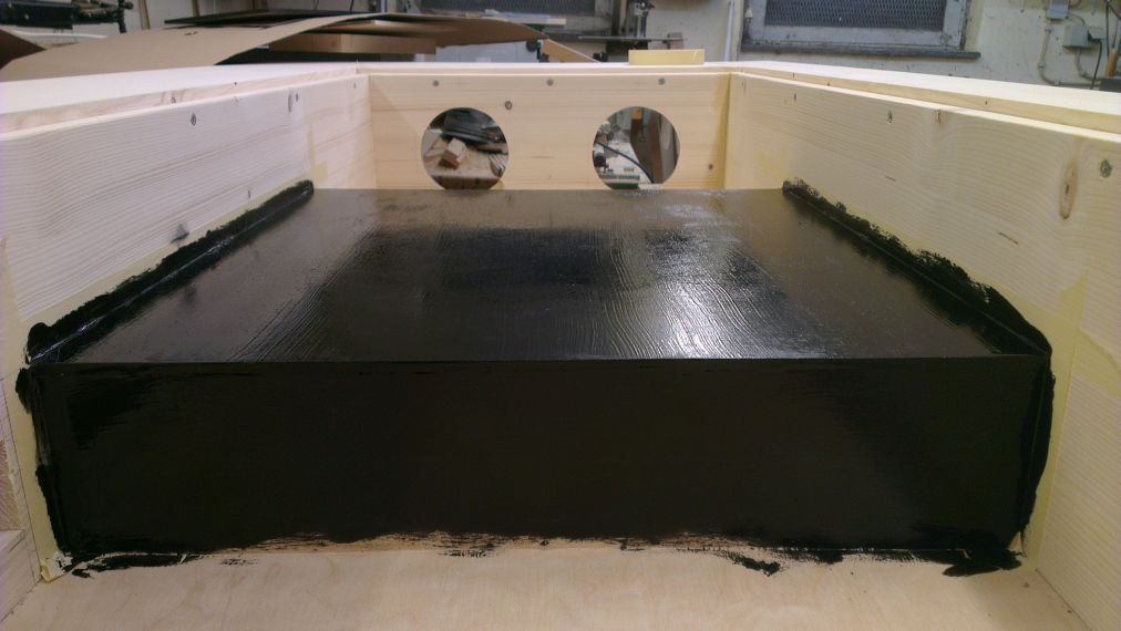

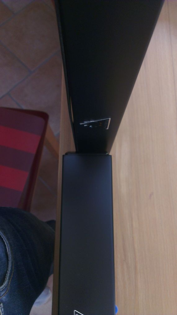

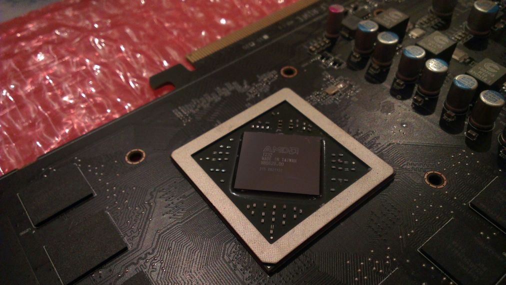

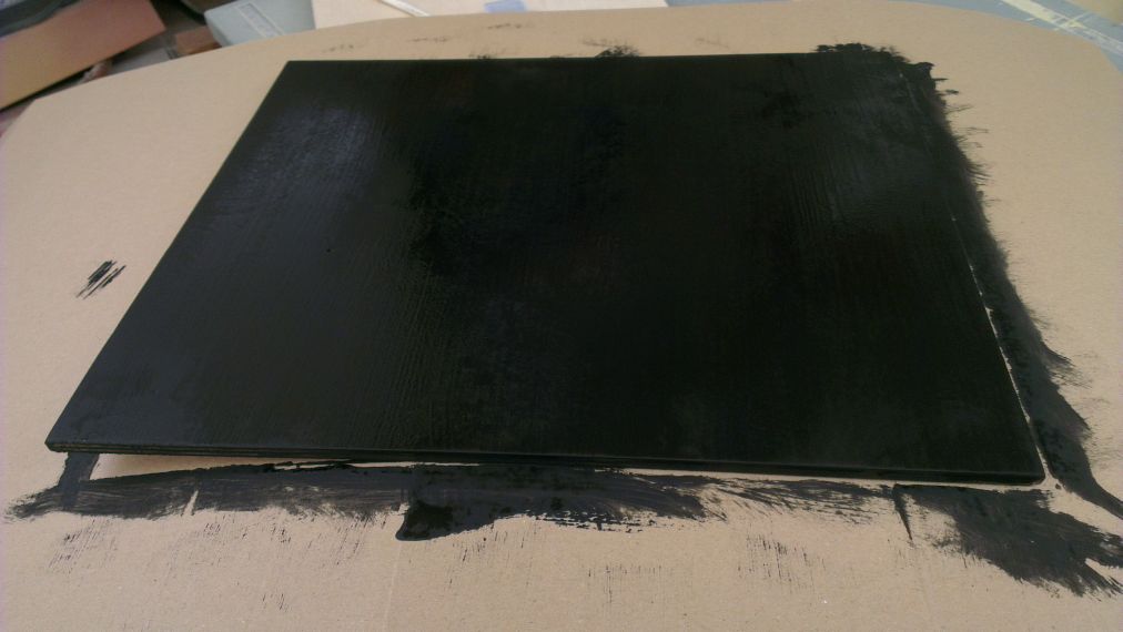

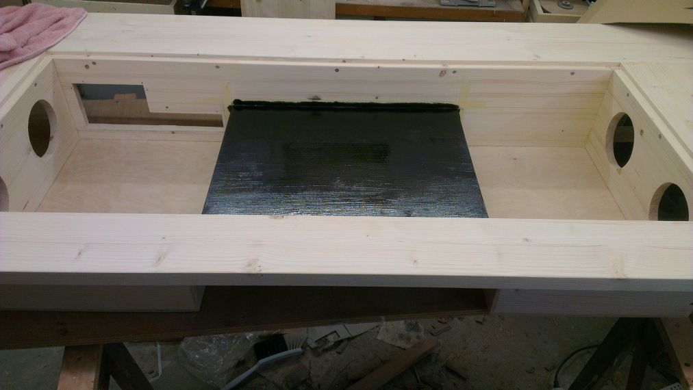

Aber hier jeztz mal wieder ein paar Bilder, von der nassen schwarzen Farbe auf dem Boden und meiner Eigenkreation GPU-Kühler im Beta Stadium.
imag0374-jpg.329587
imag0373-jpg.329588
imag0372-jpg.329589
imag0371-jpg.329590
imag0370-jpg.329591

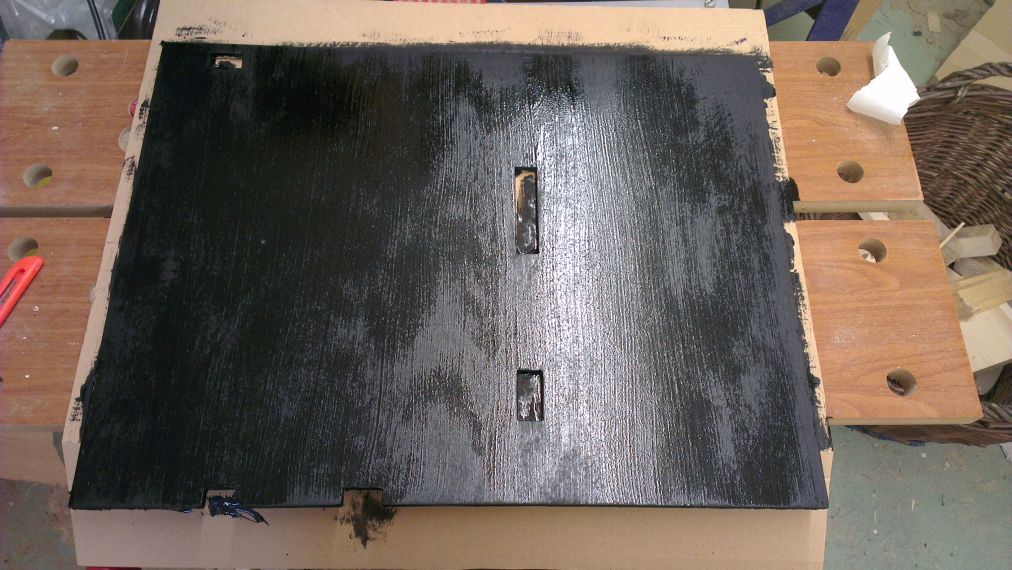

Jeweils rechts und links der Doppelte Boden und in der Mitte einfach direkt der Boden schwarz.

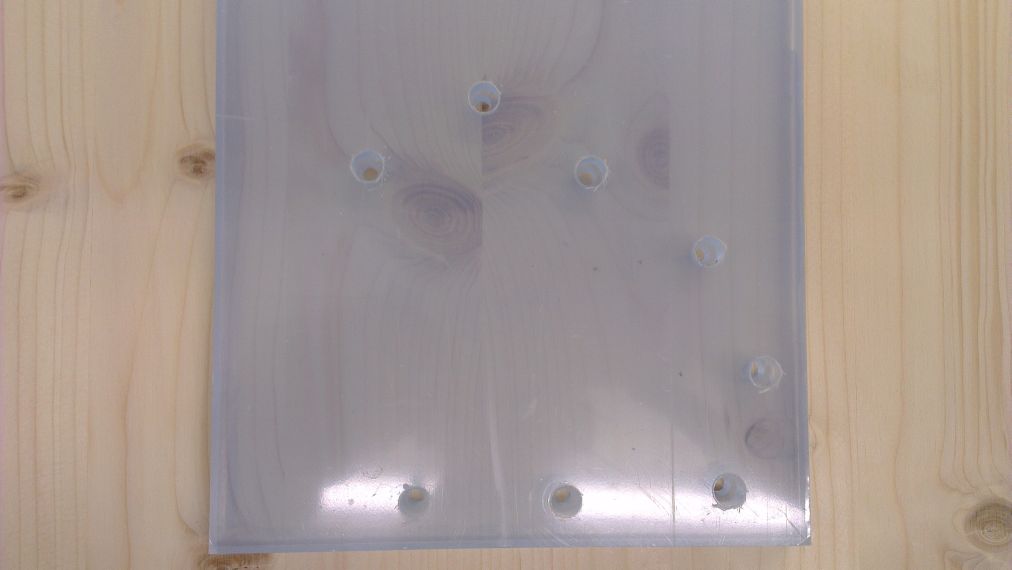

Zu erst die Löcher ins Plexi bohren und dann ausschneiden

@Singularity02 Ja das mit dem Ausfransen finde ich auch nicht so schön aber es ist wirklich minimal nur auf dem Bild sieht man es viel besser und die Kanten werden noch etwas bearbeitet, damit gar nichts mehr zu sehen ist;)
Ich wollte zu erst auch eine Platte nehmen aber die hätte sich bei einem solchen Loch zu stark verzogen und bei der Platte habe ich eigentlich gar keine Spalten, das ganze ist recht bündig. Das Lakieren ist eigentlich gar nicht so das Problem, der schwarze Lack lässt nach dem Trocknen die Holzmaserung nur noch sehr schwach durchsehen und dazu ist es von mir auch gewollt, da es sonst zu "künstlich" aussieht.
