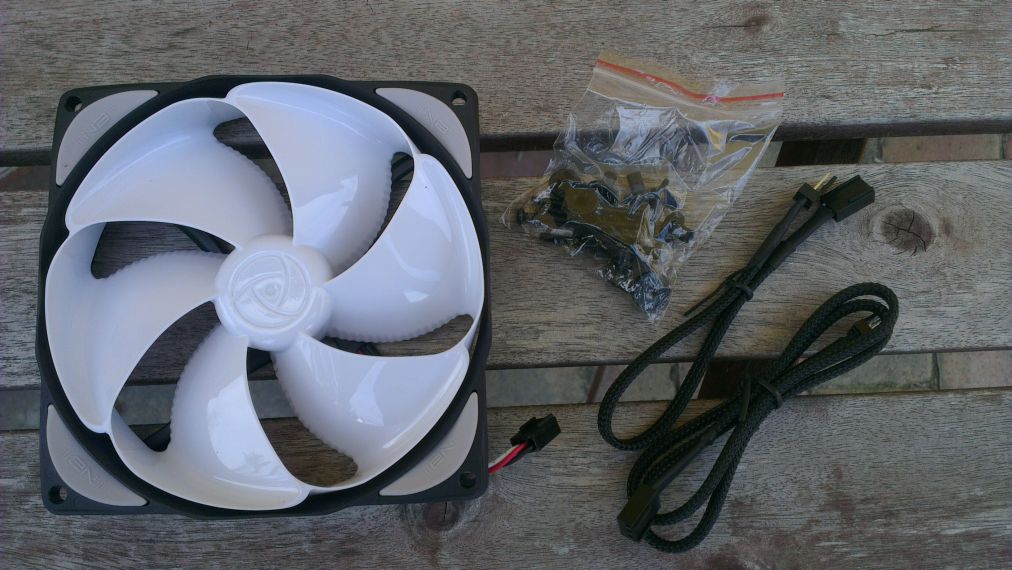

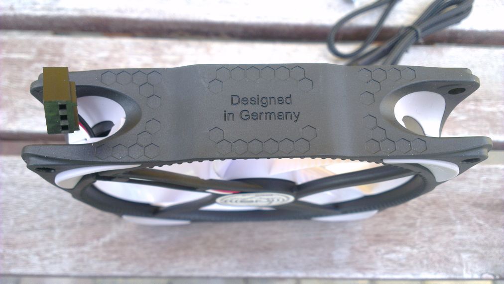

UPDATE neue Lüfter:

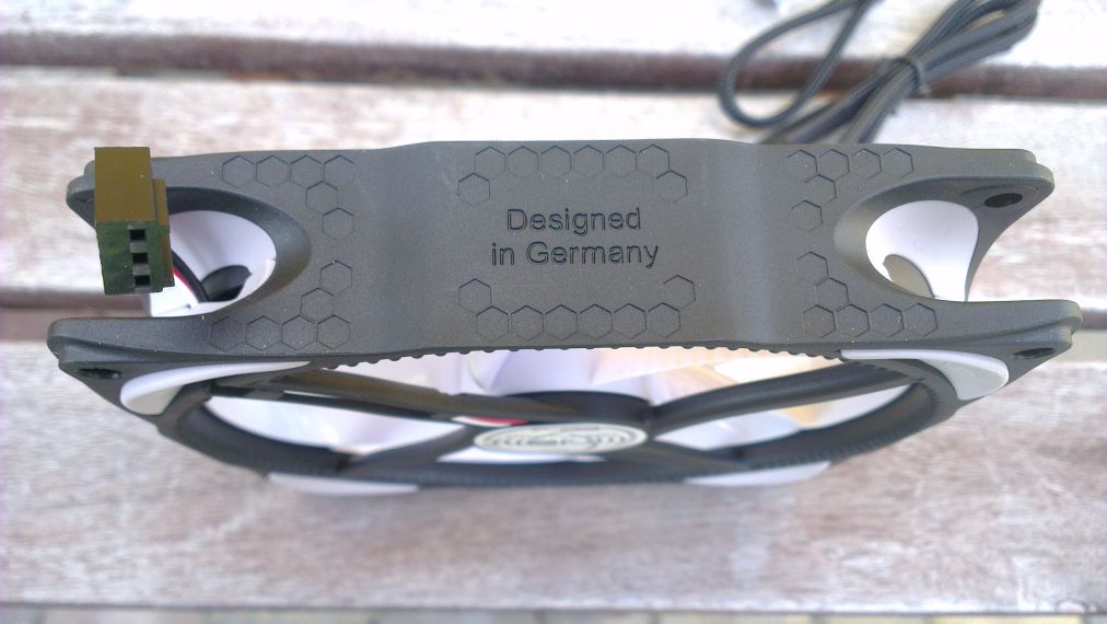

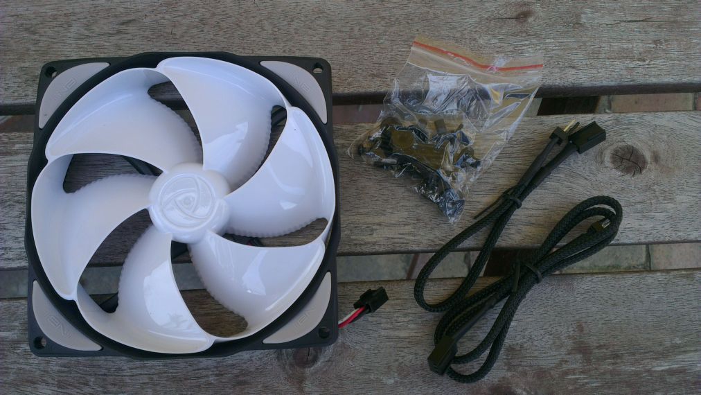

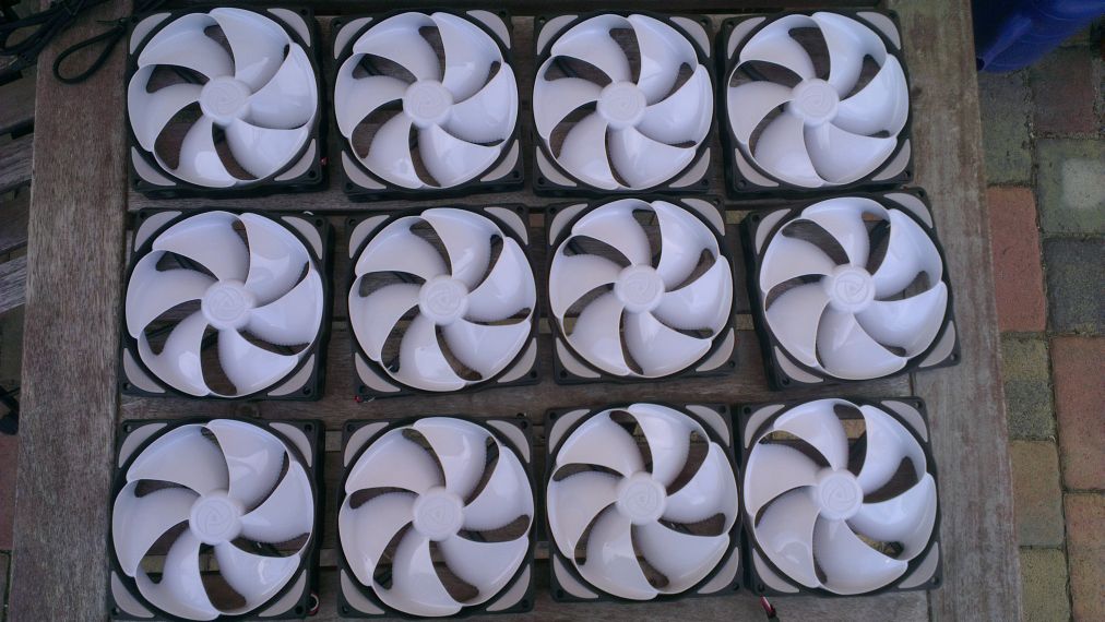

Ein riesen großes THANK YOU an Blacknoise für die Bereitstellung der 12 NB-eLoop B12-2 Lüfter!
Also angegeben sind die B12-2 mit 17 db, also ich muss sagen, dass ich bei einem Lüfter rein gar nichts höre. Die 9 Lüfter, die auf dem NOVA 1080 sind hört man dahingegen auf Volllast schon, aber nur extrem wenig. Also die Lüfter, die in den Tisch kommen werde ich auf 12v laufen lassen, da sie einfach unhörbar sind. Die auf dem NOVA werde ich mit einer Steuerung versehen, wenn ich mal die "perfekte" finde.
Jetzt erst mal ein paar Bildchen, später werde ich nochmal genauer auf die Lüfter eingehen und auch darauf was ich mit ihnen vor habe.

Solche Pracht-Lüfter können nur aus deutscher Hand kommen!:D

Sponsored by: Blacknoise technologies
haha ich hab die Lüfter auch , einfach nur geniale Teile... meine nächsten sind auch schon Unterwegs :)
Ja die Lüfter sind auch klasse, nur will ich sie reglen können:D

Und wie hier zu lesen ist braucht ein B12-2 nicht einmal 1W, ist das bei vollen 12v der fall oder bei 3,5V?

Bei den Lüftern sollte auf der Packung normal die Stromaufnahme bzw. LEistungsaufnahme stehen. Also wenn ich das bei AT richtig lese hat der Lüfter 0,85W bei Volllast. Daher ist das überhaupt kein Problem. Im Notfall ans Netzteil hängen und mit einem Multimeter die Stromaufnahme Messen und dann P=U*I ! :D

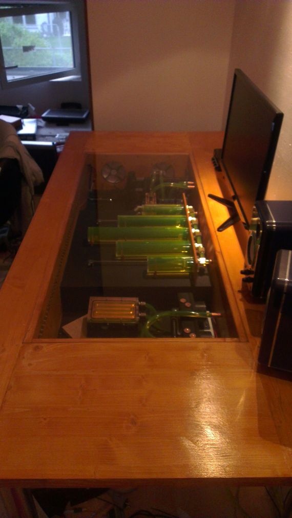

Ich habe mitlerweile schon etliche Nachrichten zu diesen Thema hier bekommen und ich bin auch jeder Zeit bereit jede weitere zu beantworten aber eins muss ich los werden, den Tisch an sich zu bauen war für mich bis jetzt nicht das größte Problem aber mitlerweile sieht man die Fortschritte kaum und es ist noch so viel zu machen, ständig findet man was neues :D Also es ist ein Haufen Arbeit!!

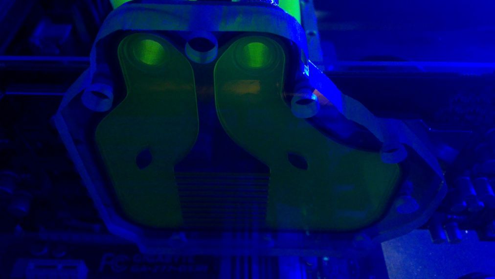

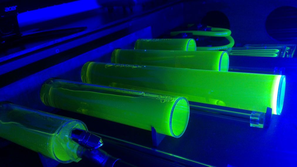

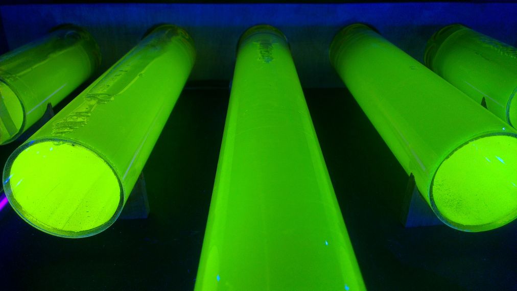

Und eins muss ich noch los werden, die Farbe, die momentan im System ist bildet auf dem Plexi eine Verfärbung und bildet Rückstände auf Aluminium!!!!!!
Ich bin gerade dabei noch so einiges zu verbessern und zu erschaffen. Morgen kommen Bilder. Für das Entleeren habe ich mehrere Stunden gebraucht, falls mir wer Tipps fürs entleeren und befüllen geben kann wäre ich echt Happy!:D

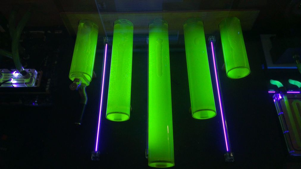

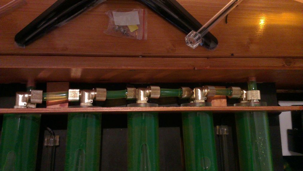

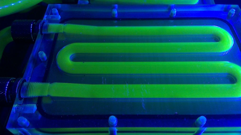

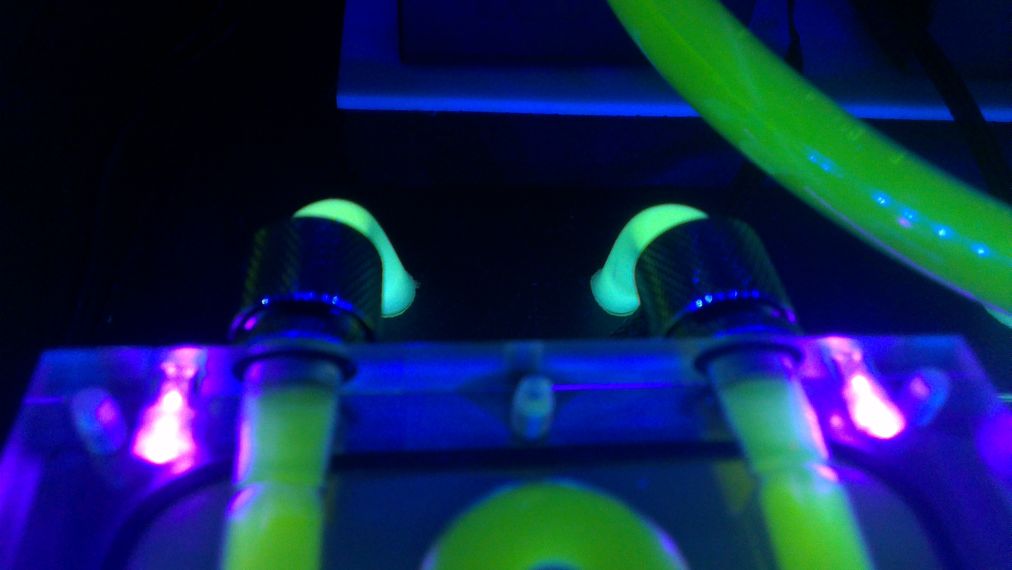

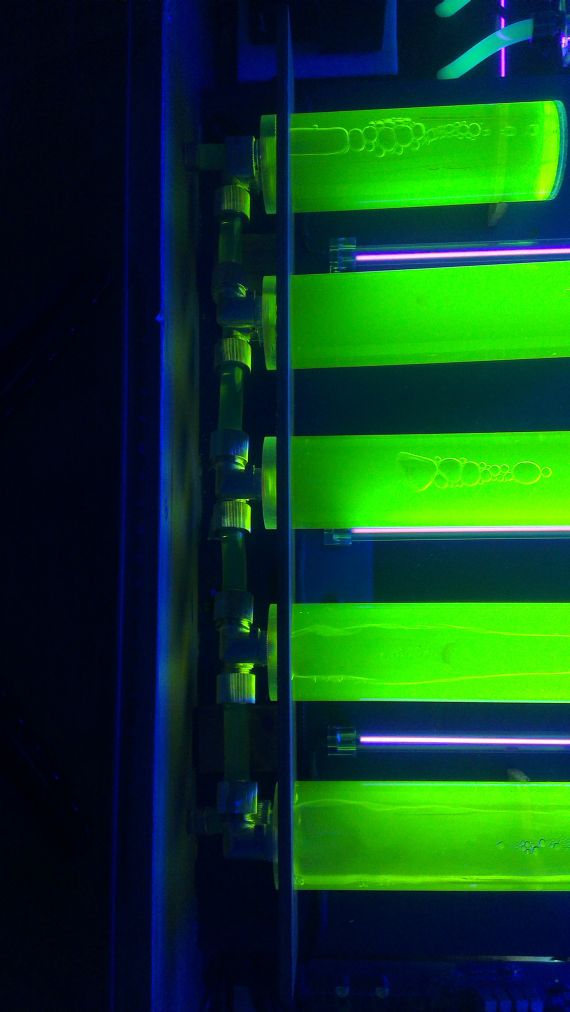

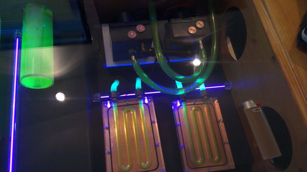

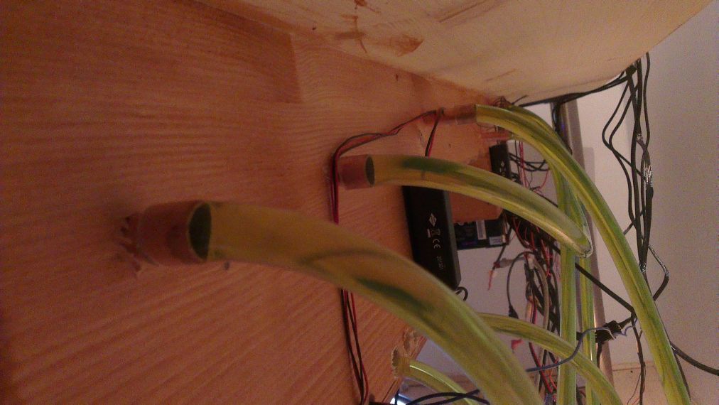

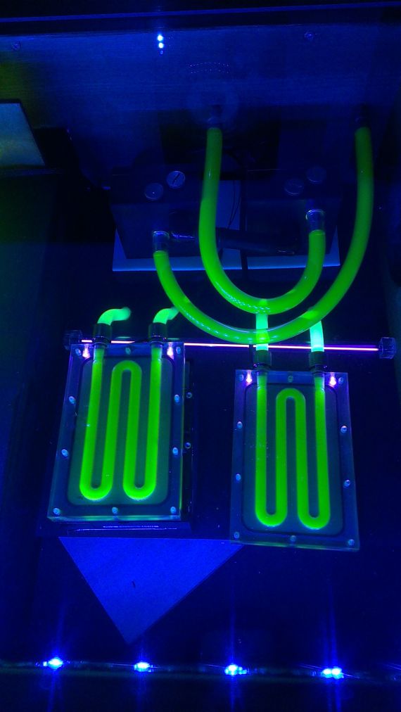

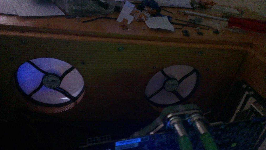

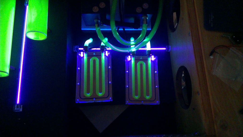

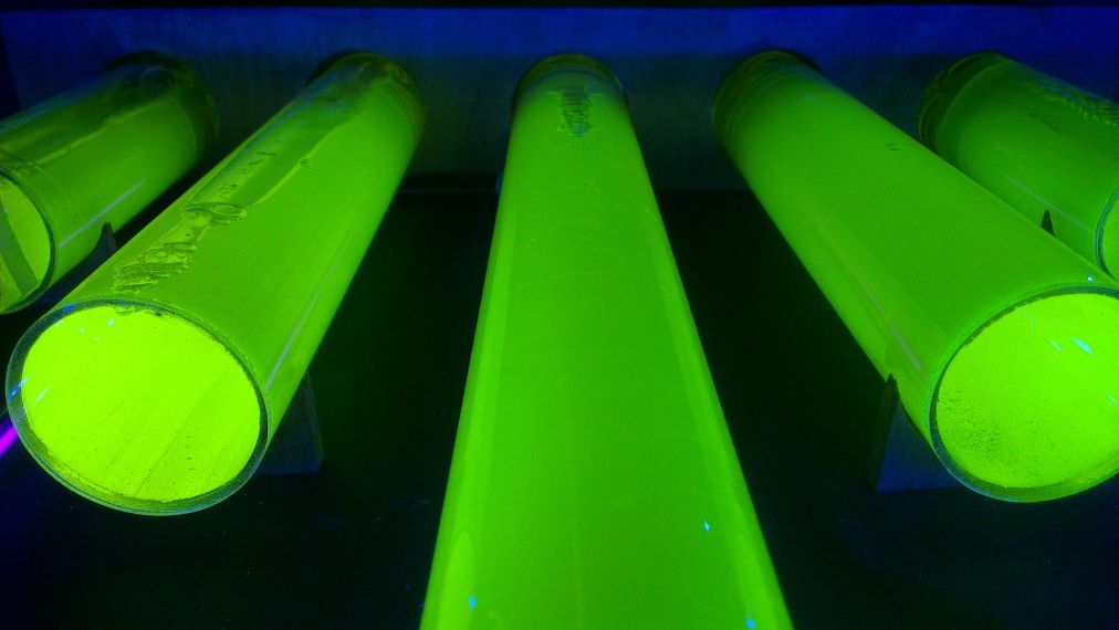

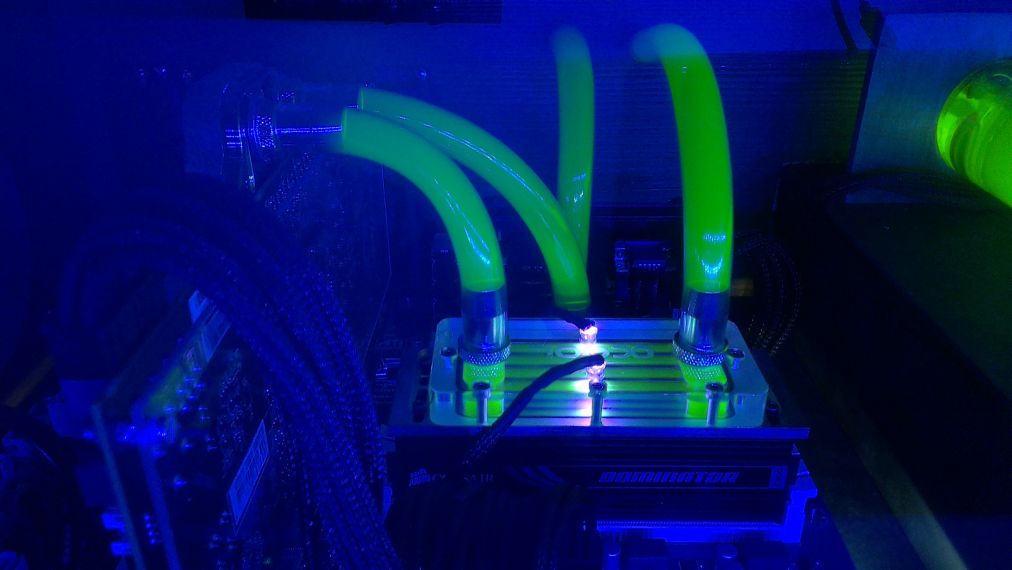

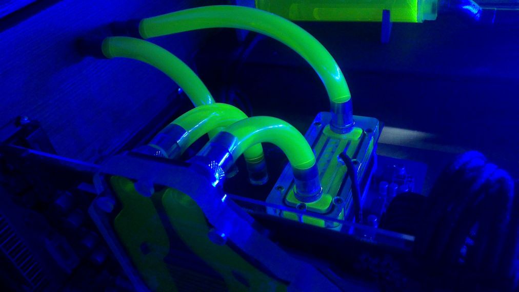

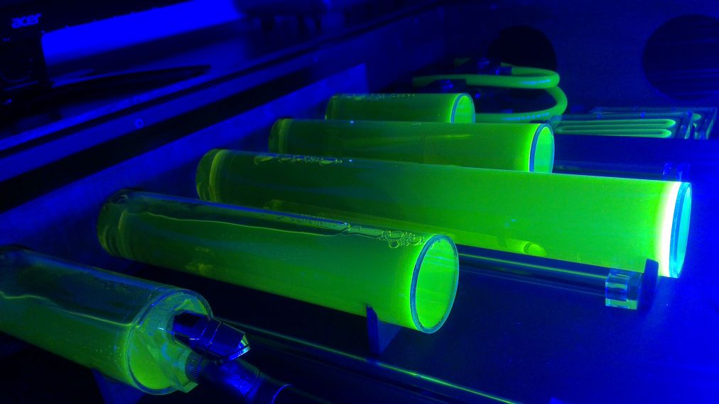

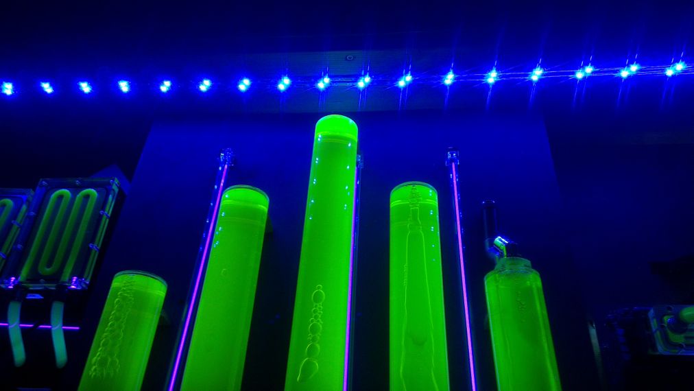

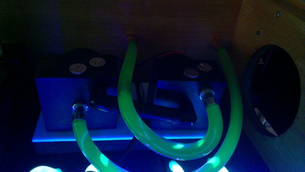

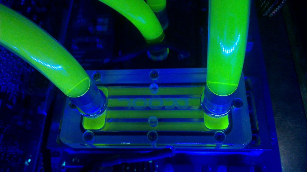

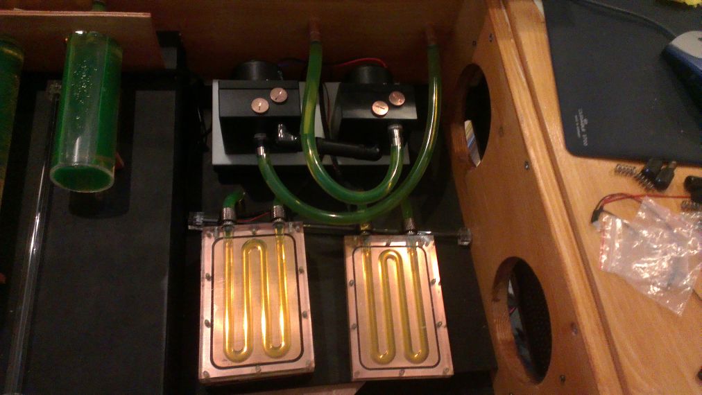

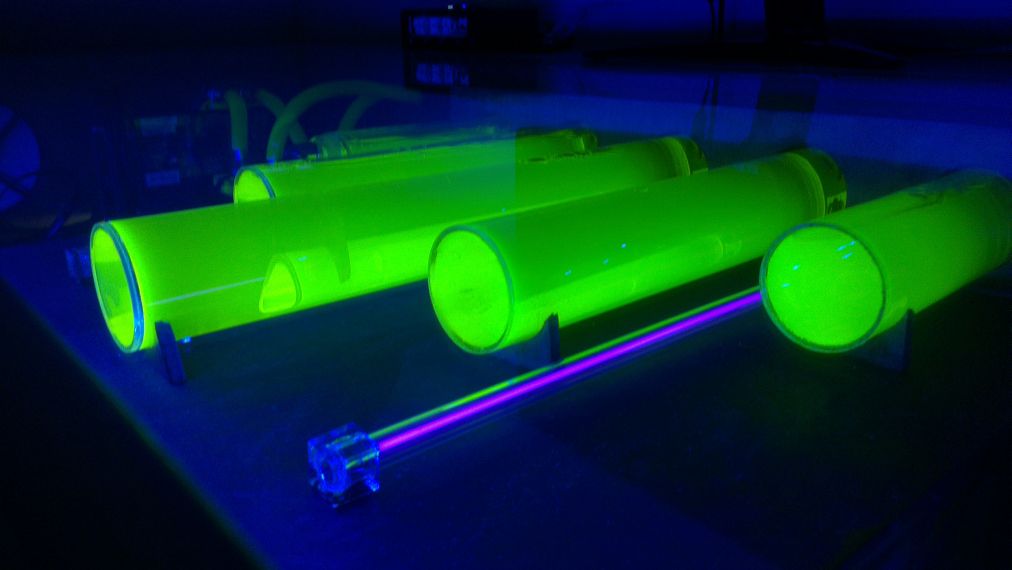

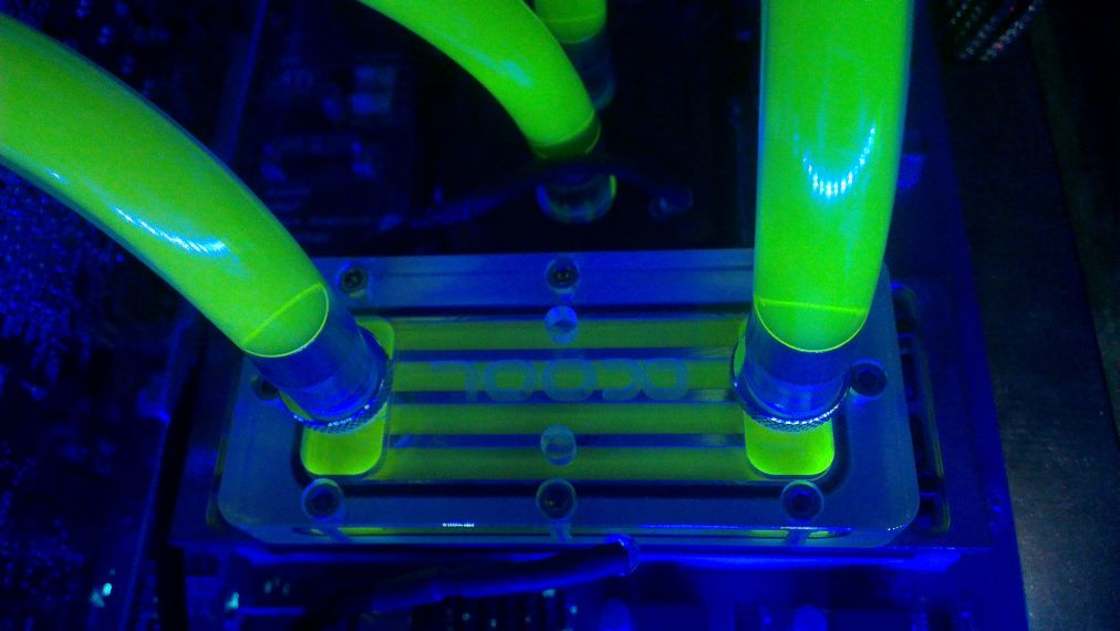

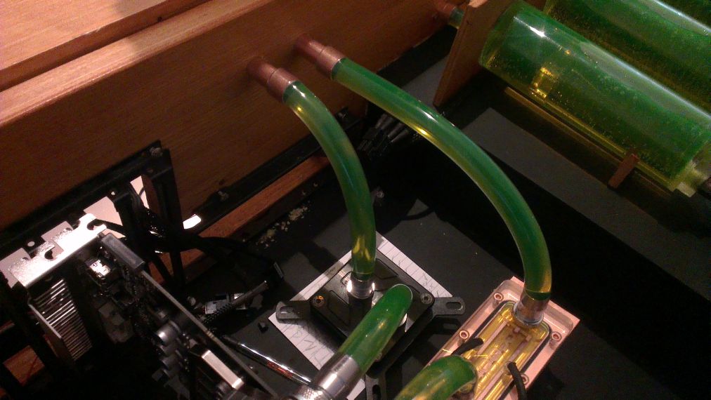

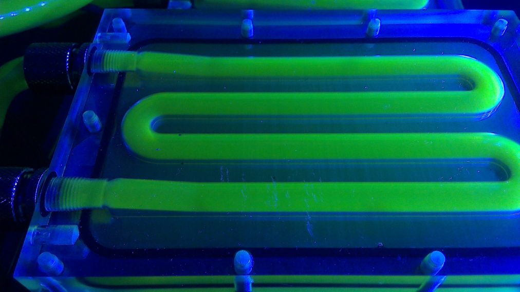

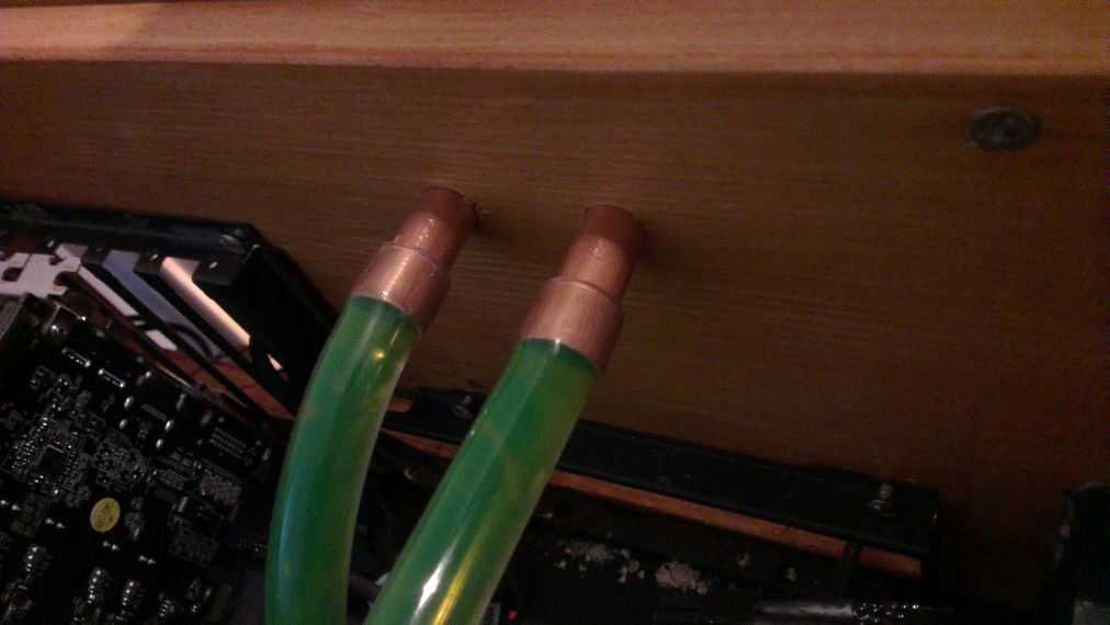

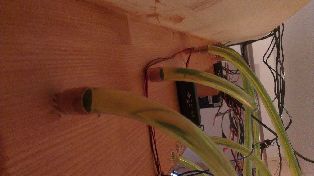

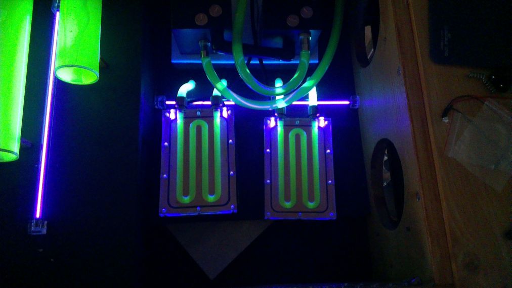

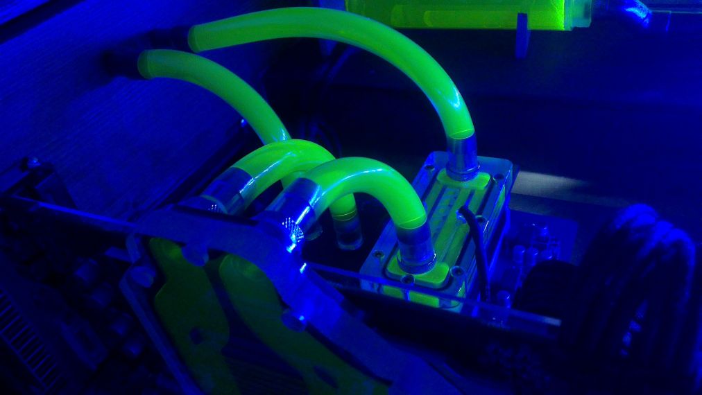

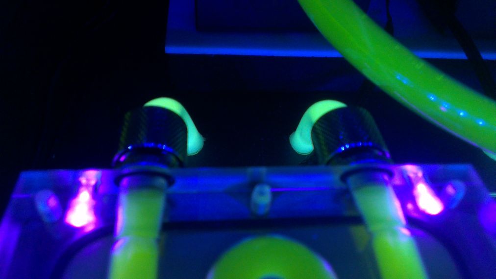

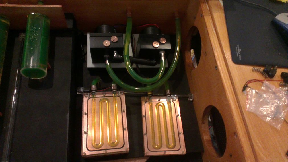

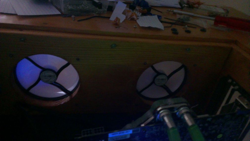

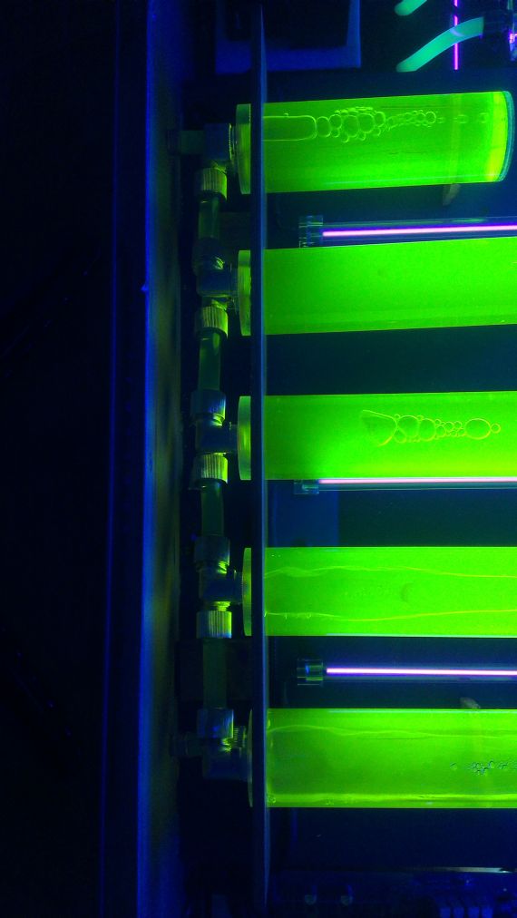

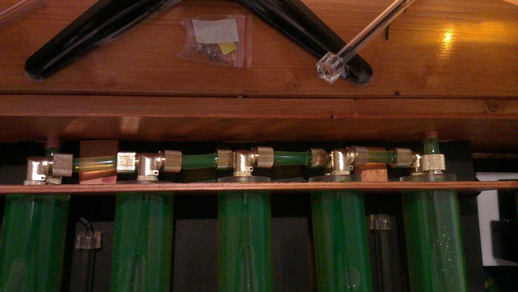

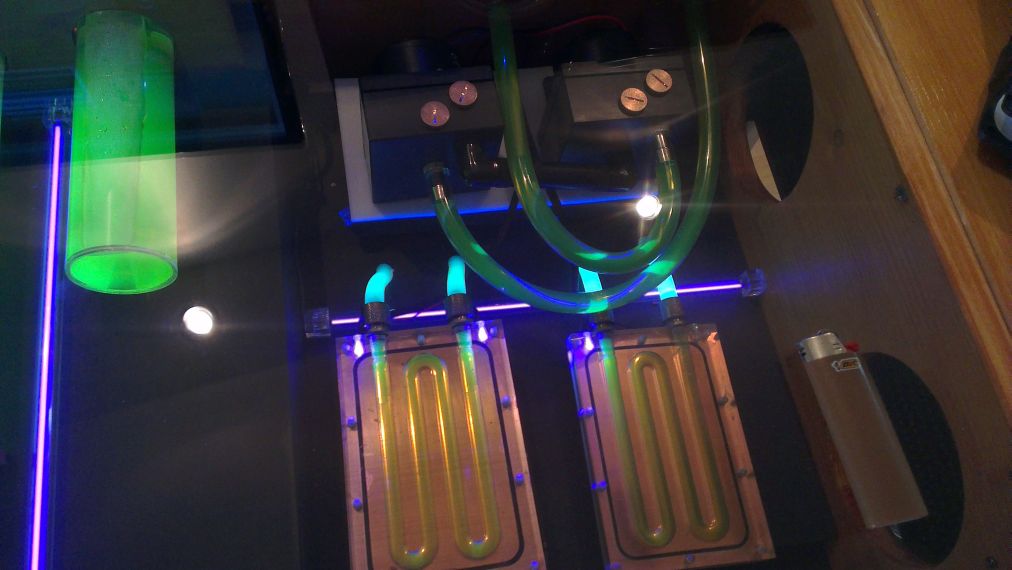

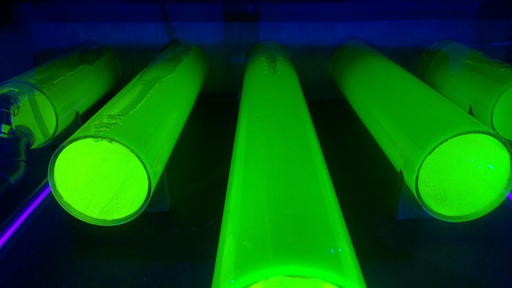

So nun kommen ein paar Bilder, habe in den letzten Tagen/Wochen immer mal wieder ein bisschen gemacht. Die Schläuche sind nun 14/10´er aus dem Baumarkt und aufgesteckt auf passende Tüllen. Die Durchführung aus dem "Showkasten" raus habe ich mit 12mm Kupferrohr (Stücke von etwa 15cm Länge) gemacht, sieht ganz schick aus und wenn ich später mal die Schläuche komplett durch Rohre ersetze habe ich schon die passenden Löcher;). Als Wasserfärbung habe ich jetzt "Glowmotion", sieht gut aus und ist endlich auch mal eine leuchtende Farbe! Die Kühler sind soweit beleuchtet nur noch der GPU Kühler fehlt. Das Gröbste ist jetzt erledigt, nur noch Kleinigkeiten müssen gemacht werden aber davon auch nicht zu wenige. Sobald die auch fertig sind mach ich ein paar Model-Bilder;D

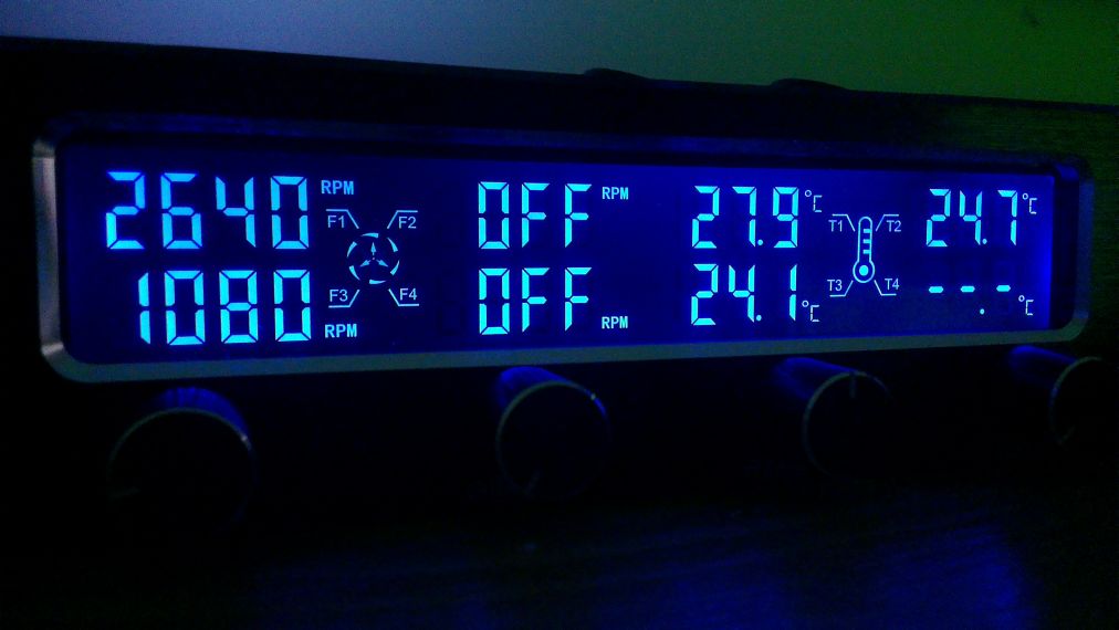

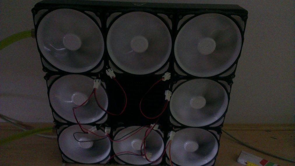

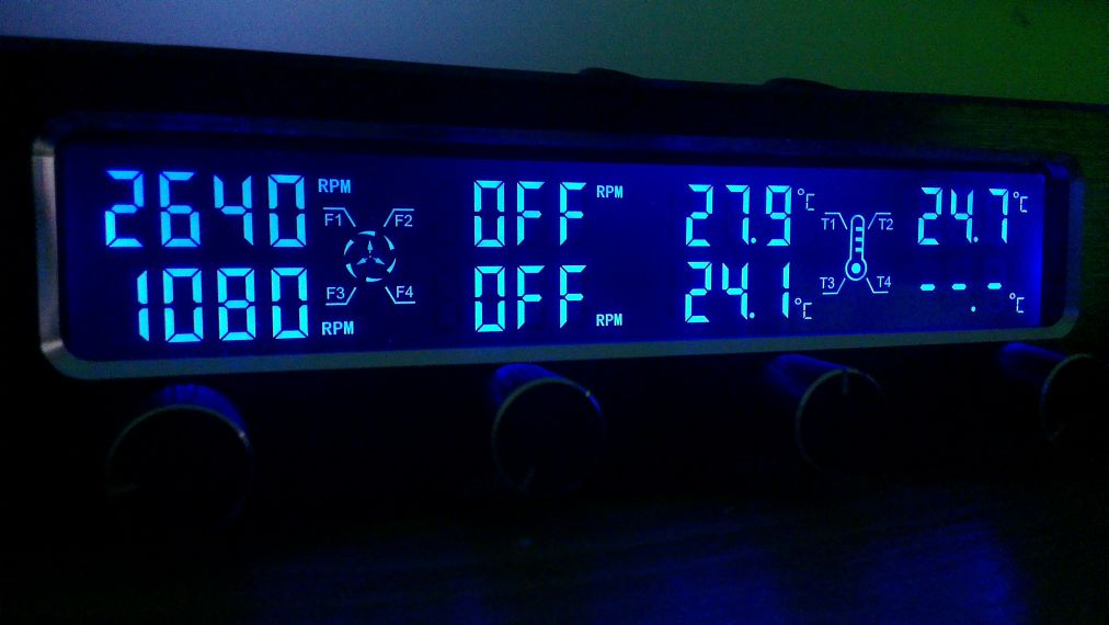

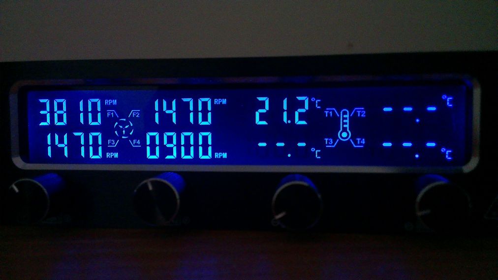

Zur Lüfter-/Pumpensteuerung will ich nochmal was sagen, also die 9 Lüfter an einem Strang sowie beide Pumpen lassen sich echt gut regeln, nur, wenn ich einen einzelnen Lüfter auf einen Kanal lege ist die Regelung im niedrigen RPM-Bereich echt schlecht, aber mit zwei Stück auf einem Kanal geht's super.
Die Lüfter sind alle verkabelt, zu dem Zeitpunkt fehlt der mittlere noch.
imag0556-jpg.339232
imag0555-jpg.339231
Die Verschlauchung der AGBs

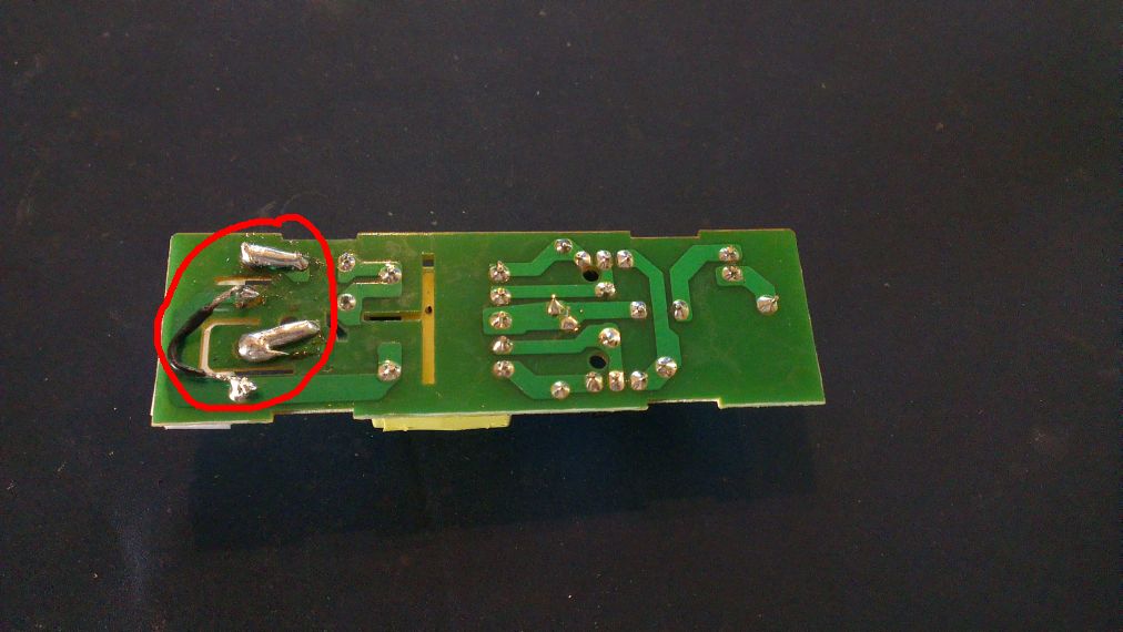

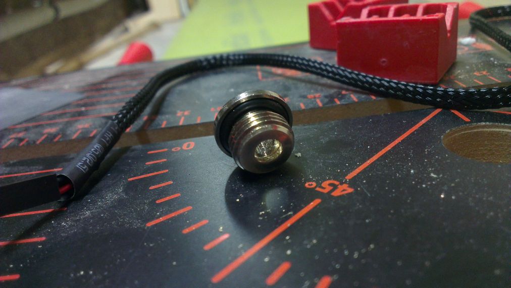

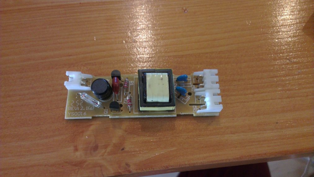

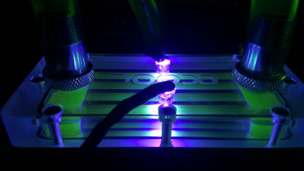

Dann sind auch noch zwei Kaltlichtkathoden ausgefallen, die Dinger sind alle so billig gemacht da könnte ich kotzen. Es ist egal von welchem Hersteller, die sind alle Mist. Naja waren die Steckerkontakte, welche auf der Platine rausgerissen sind, etwas rumlöten und alles geht wieder.
imag0572-jpg.339237
imag0573-jpg.339238

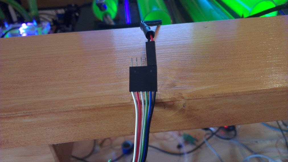

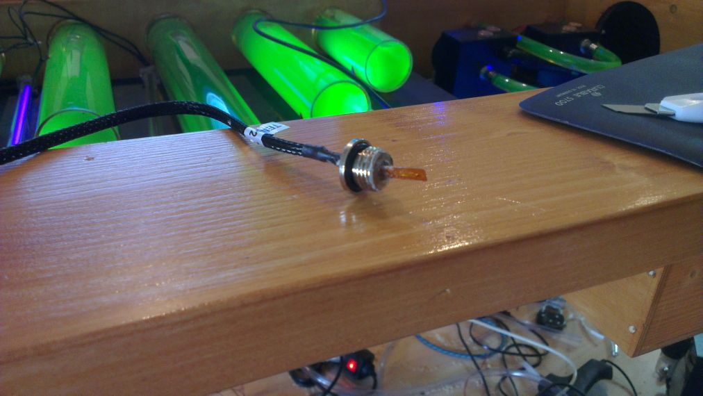

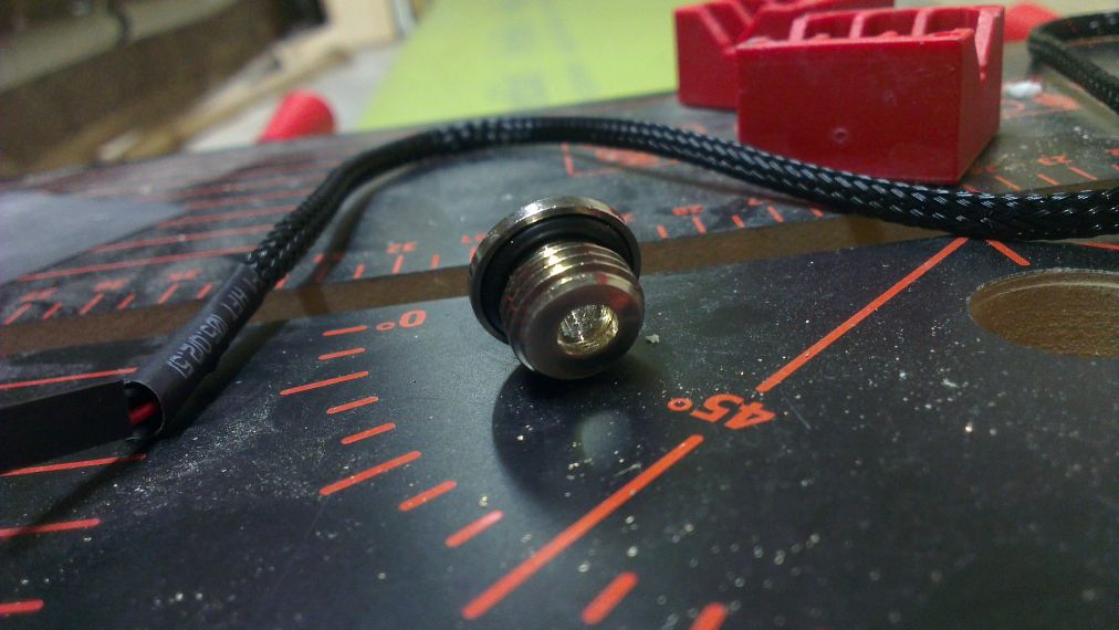

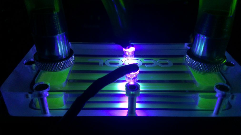

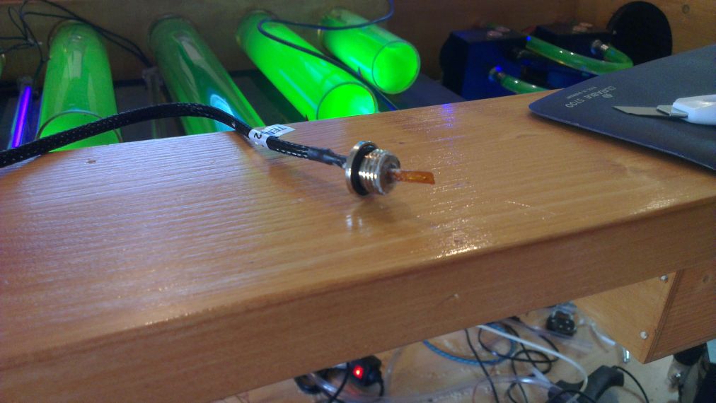

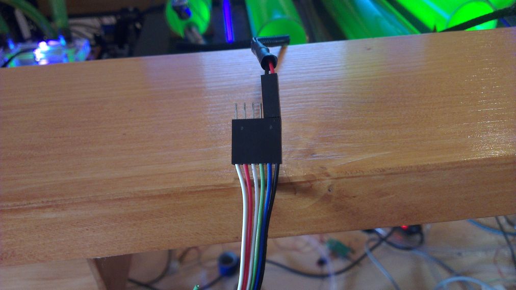

Dann habe ich mir kurzerhand noch einen In-line-Temp.sensor gebaut, aber musste jetzt feststellen, dass ich keine gute Möglichkeit habe den zu platzieren, also wird wohl irgendwann noch einer kommen bei dem das Wasser durchfließt. Ebenso habe ich mir noch eine Verlängerung zum Anstecken der Temp.Sensoren gebastelt.

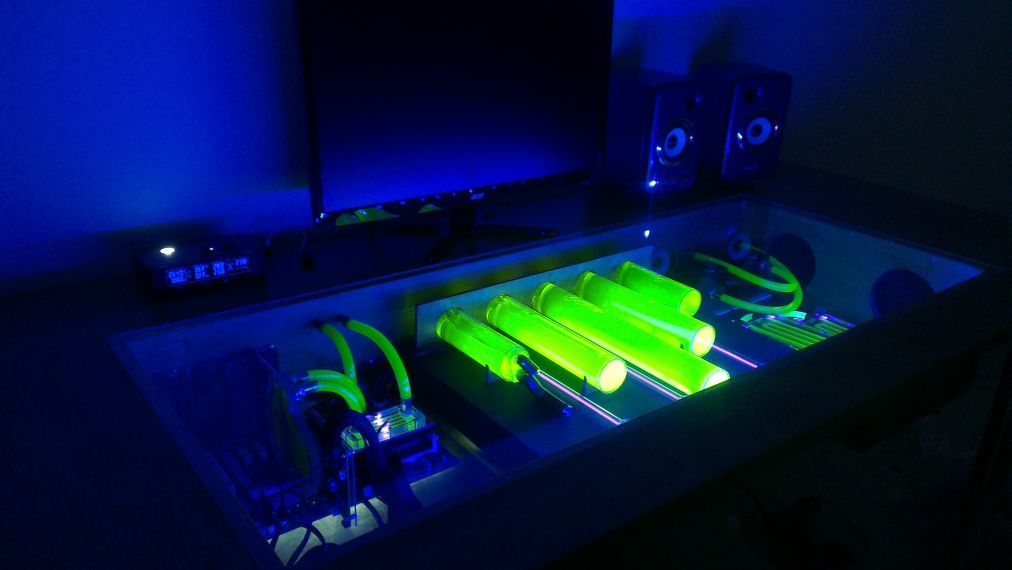

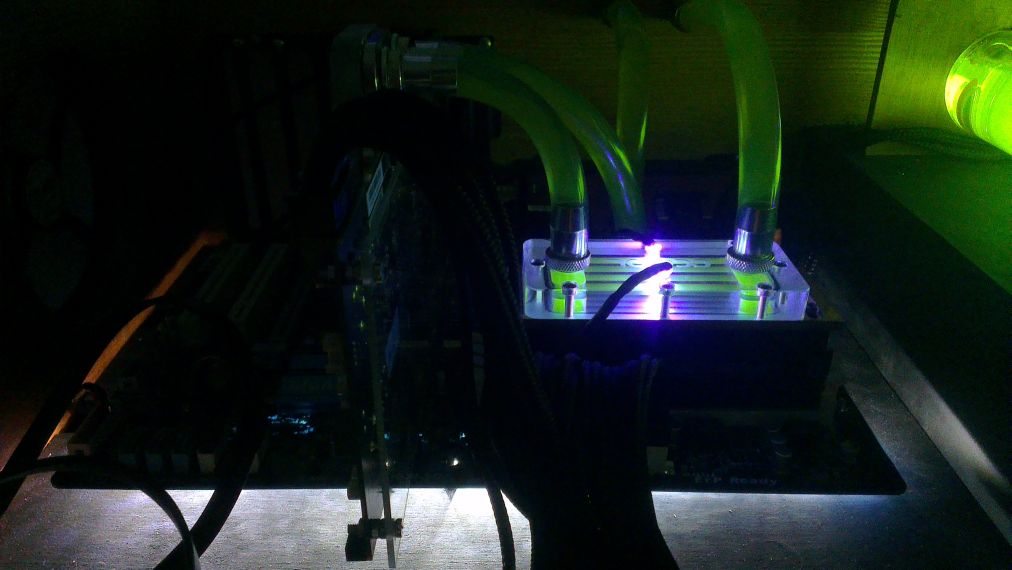

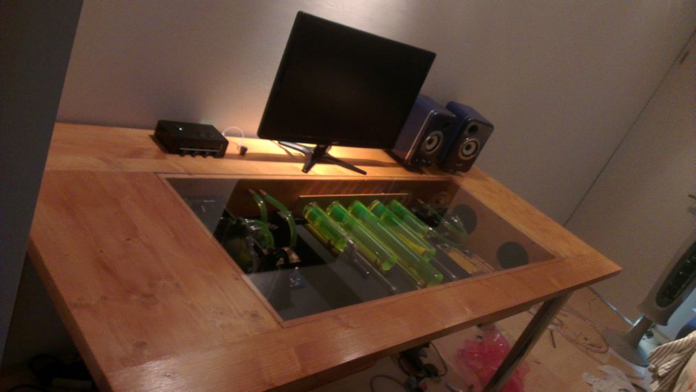

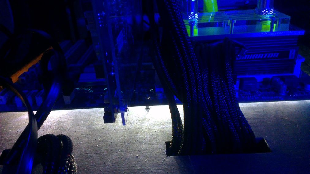

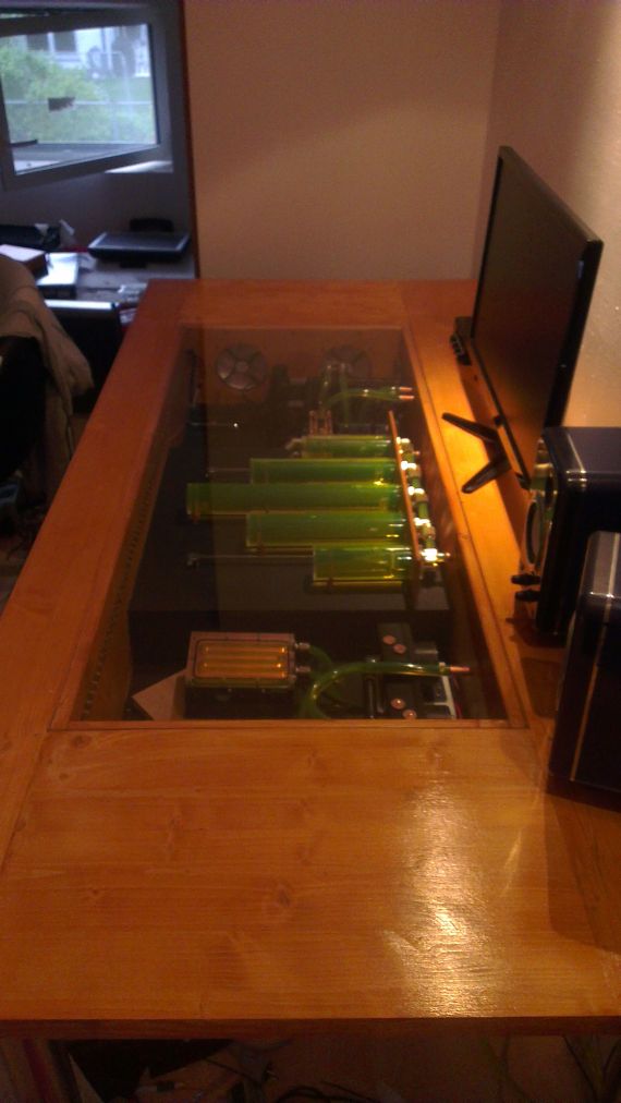

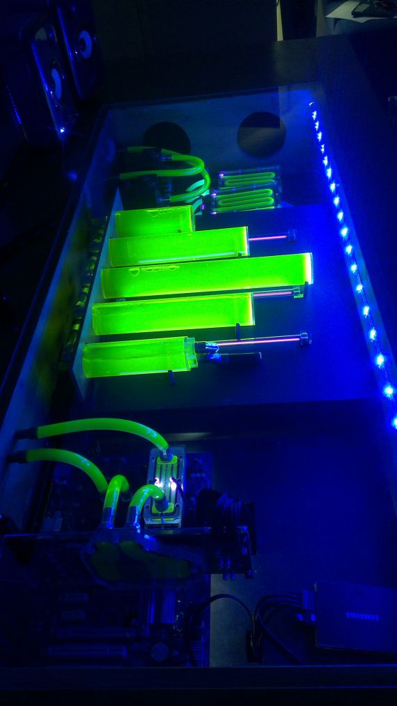

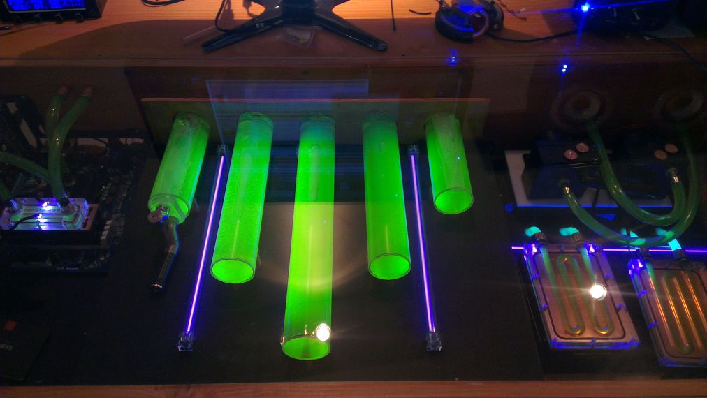

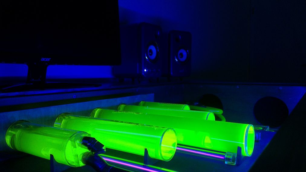

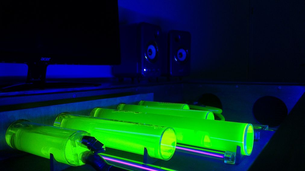

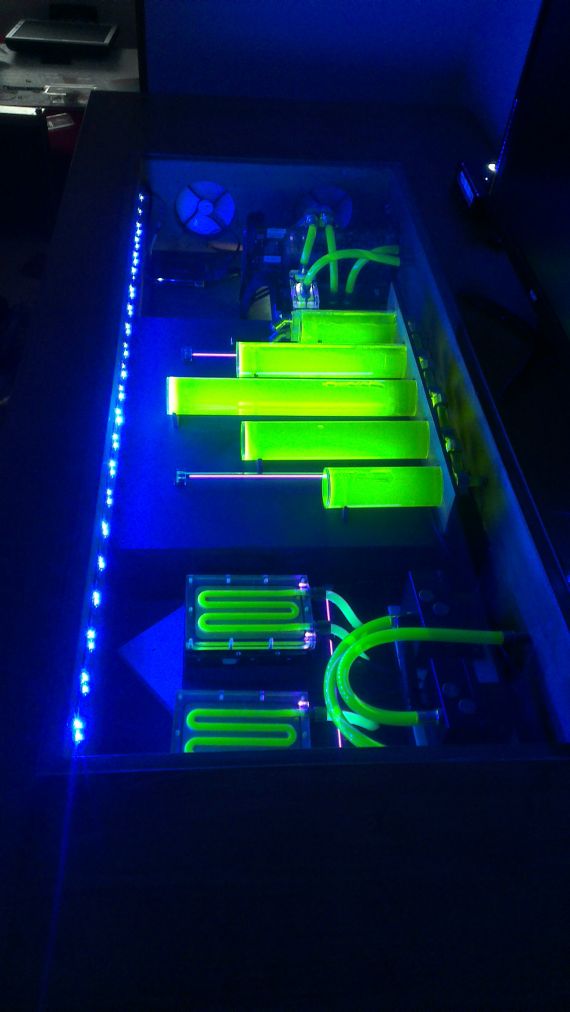

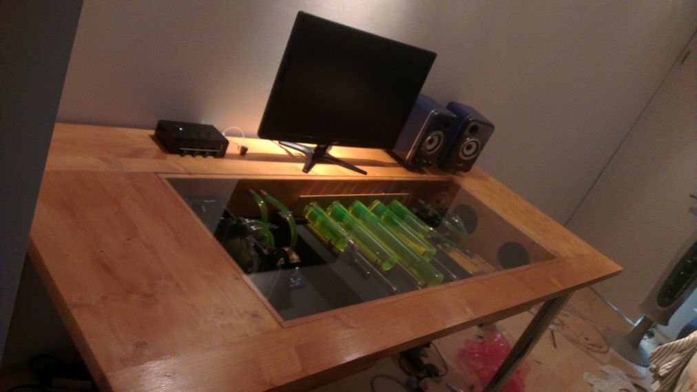

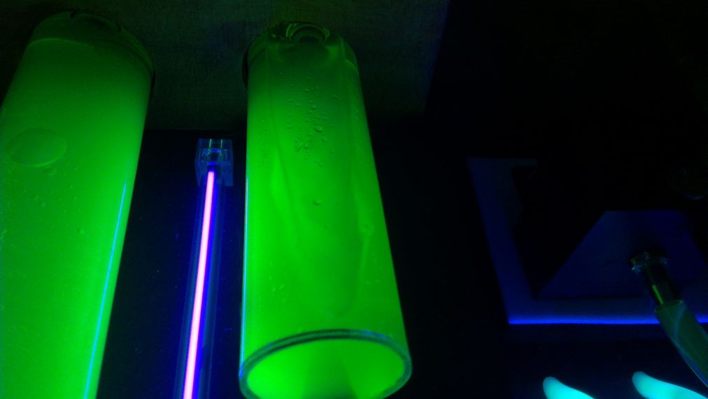

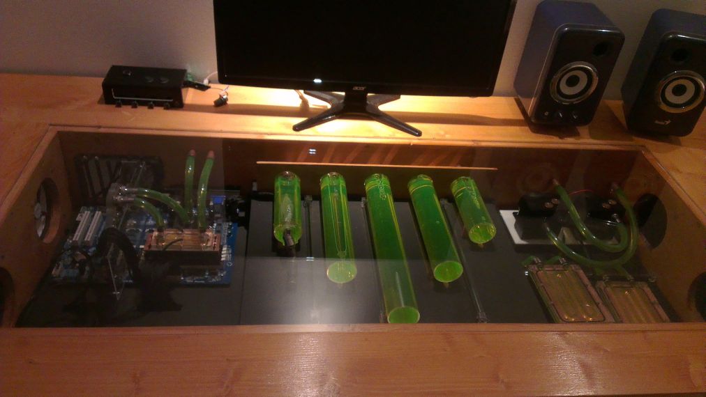

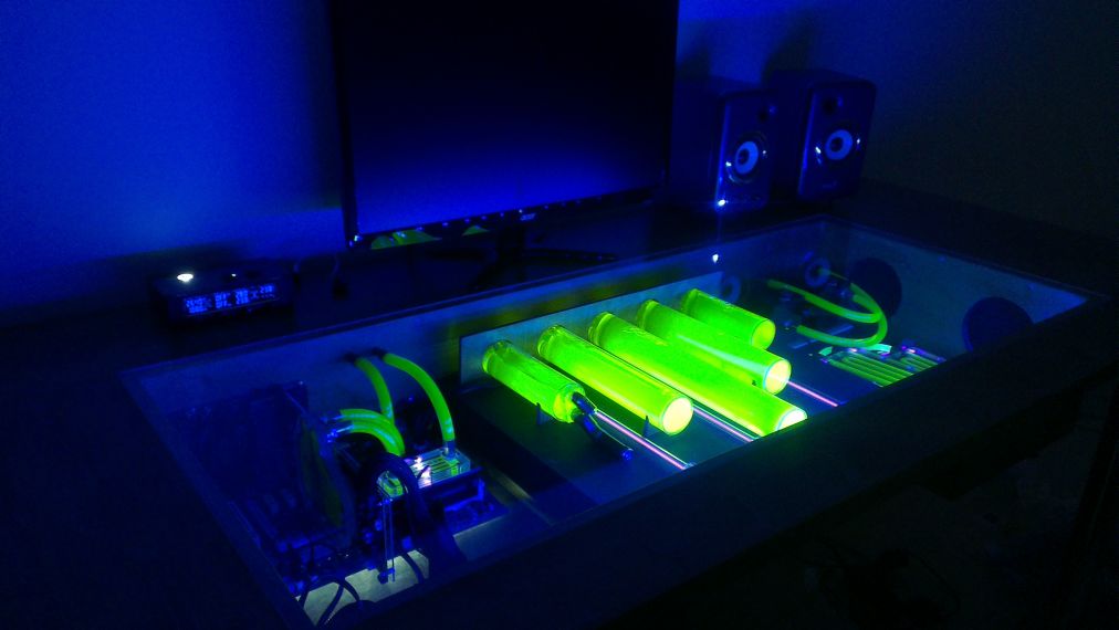

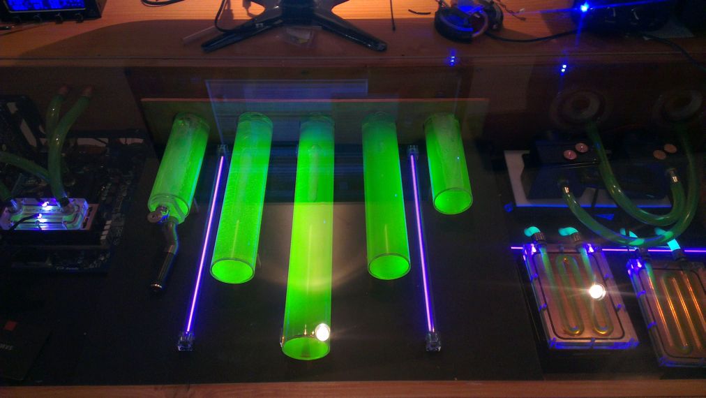

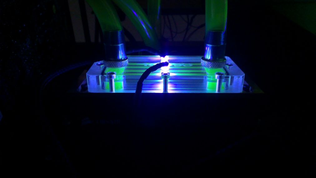

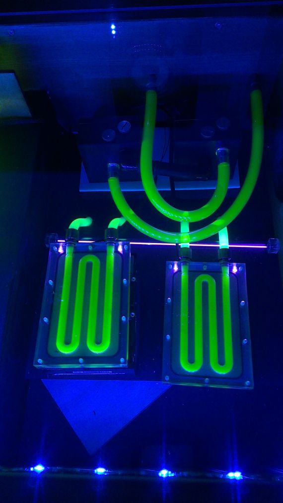

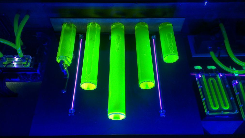

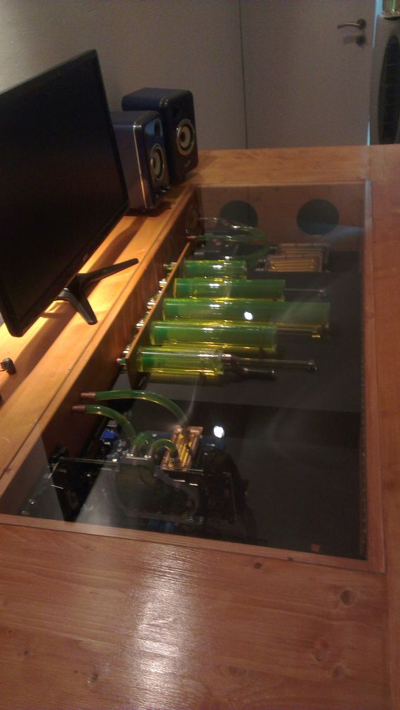

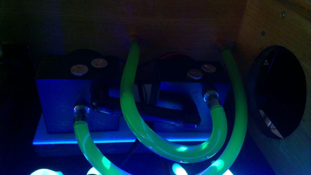

So, ich finde dann jetzt auch mal etwas Zeit hier kurz zu schreiben.
Habe in den letzten Tagen angefangen mir eine Lösung zur Unterbringung der ganzen Schalter und Knöpfe zu bauen.
Dazu habe ich aus von unten schwarz lackiertem Plexi eine "Hülle" gebaut. Als Basis dieser Hülle dient die Lüfter/Pumpensteuerung.
Sieht recht angenehm aus:) Bilder füge ich die Tage hinzu.
IMAG0609.jpgIMAG0630.jpgIMAG0631.jpgIMAG0632.jpgIMAG0633.jpgIMAG0634.jpgIMAG0637.jpgIMAG0638.jpgIMAG0639.jpgIMAG0640.jpgIMAG0641.jpgIMAG0642.jpgIMAG0628.jpgIMAG0626.jpgIMAG0624.jpgIMAG0610.jpgIMAG0611.jpgIMAG0612.jpgIMAG0614.jpgIMAG0615.jpgIMAG0616.jpgIMAG0617.jpgIMAG0618.jpgIMAG0619.jpgIMAG0622.jpgIMAG0623.jpgIMAG0645.jpg
UPDATE (-:
Ich sag dazu nichts mehr, wenn Fragen sind nur her damit;)
(Natürlich gibt es noch etliche "kleine" Dinge zu tun aber fürs Erste lässt sich das Ergebnis sehen;D)
Ok, ein bisschen schon:

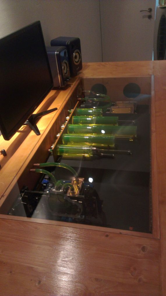

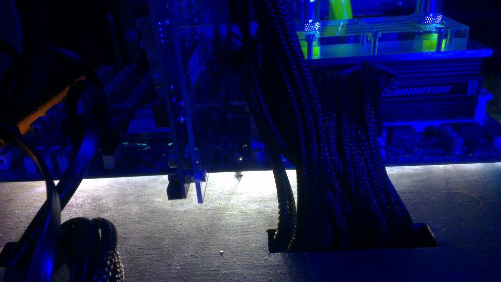

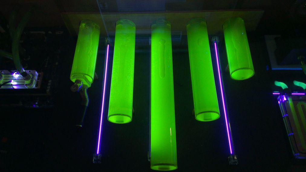

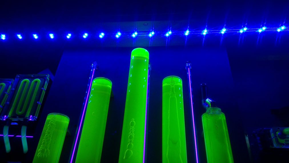

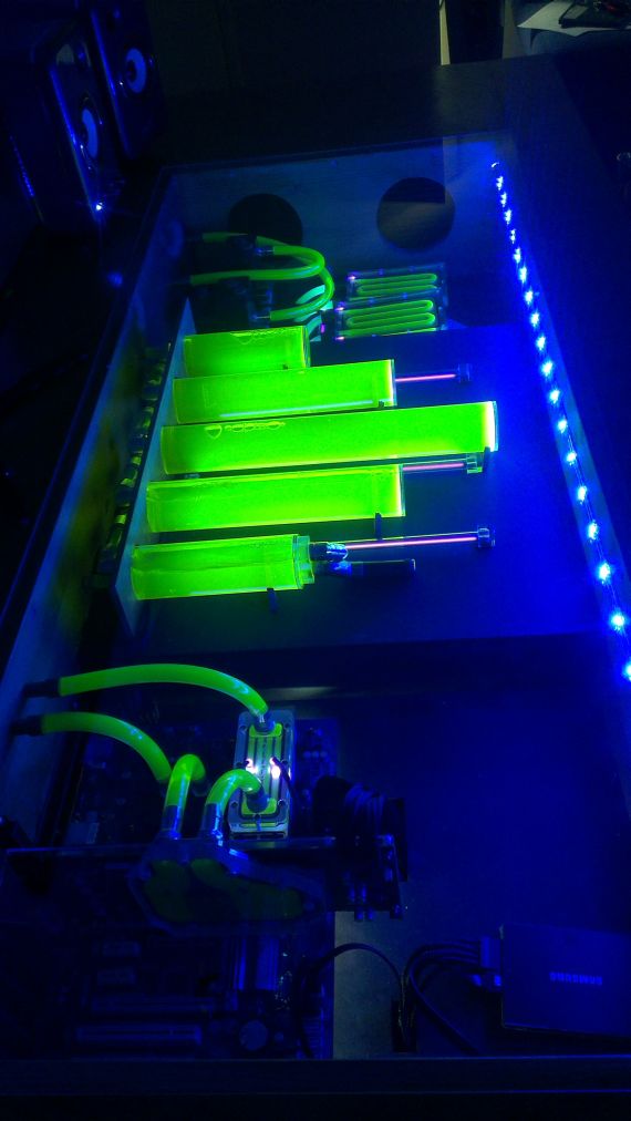

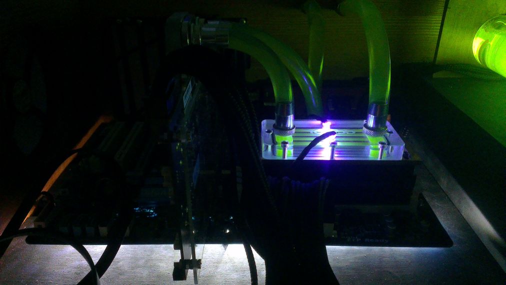

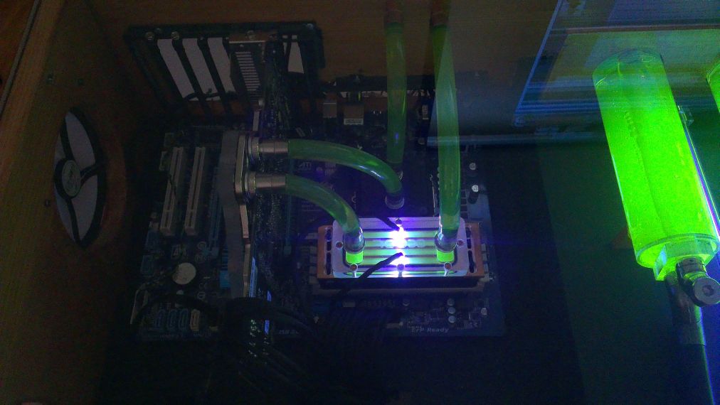

Das Mainboard ist von unten weiß beleuchtet (dimmbar), der Boden der Pumpenseite hat noch keine richtige Befestigung (ist nur reingelegt), ebenso die Kabel auf dieser Seite einfach nur drinnen, die RGB-Leiste, die UV-Einheiten und die Mainboard-Beleuchtung lassen sind getrennt von einander schalten. Pumpen, Temps. und alle Lüfter laufen über die Phobya Lüftersteuerung.
(Ein Teil der Fotos ist durch die Scheibe gemacht, also nicht über Spiegelungen o.Ä. wundern.)
