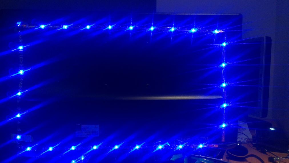

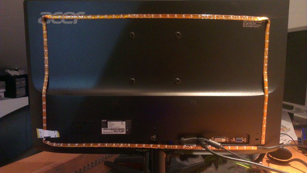

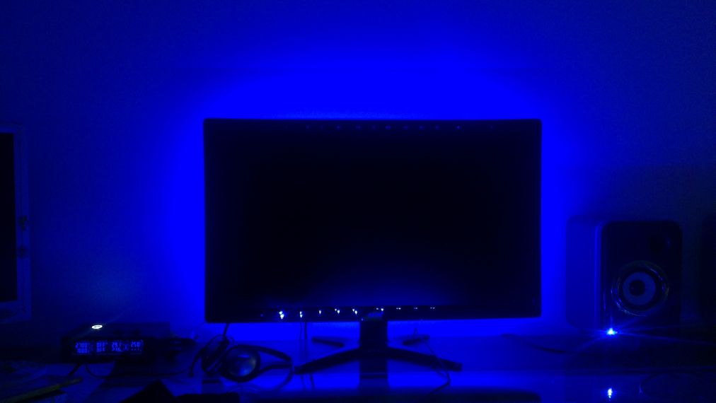

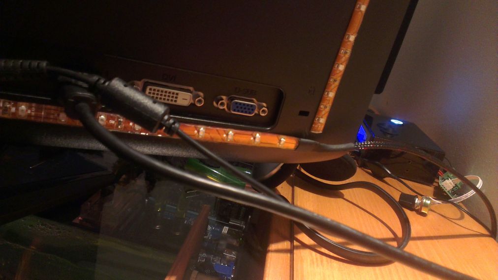

Nochmal ein paar Fotos, habe mir an den Flat jetzt eine Hintergrundbeleuchtung gebastelt, die mit den LEDs im Tisch gesteuert werden:D

Das mit dem Ambilight ist schon eine nette Sache, nur fast 8€ für ein 12cm Stück finde ich dann doch etwas happig. Kann man damit nicht auch einfach einen "normalen" RGB-LED-Streifen ansteuern?

Zum Thema Ambilight:
Ich hab das ganze mit einem Raspberry realisiert, die LEDs sind WS2801 aus China und waren mit 50 LEDs für 25 Euro sehr günstig. Softwaremässig läuft das ganze über Boblight.
Hat mich mit ner Halterung hintern 55 Zoll TF ca. 100 Euro gekostet (alles zusammen)
Es gibt noch ne alternative wo man mit dem ambitv über einen Raspberry das Signal durchschleifen kann.
Das ist allerdings etwas teuerer

Meinen Respekt, ist ja richtig gut geworden. Mir persönlich wäre die Monitor Backgroundbeleuchtung etwas zu hell, aber naja das ist halt deine Sache und dir muss es ja gefallen :-)
