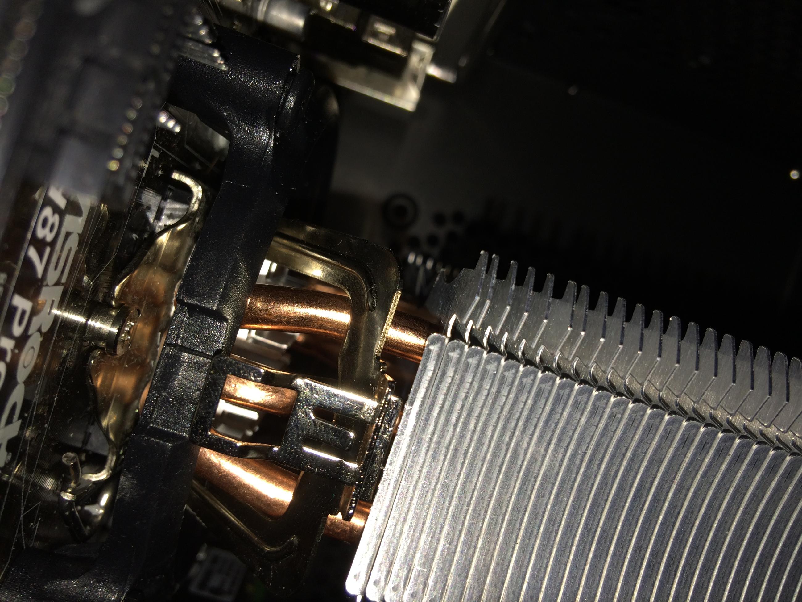

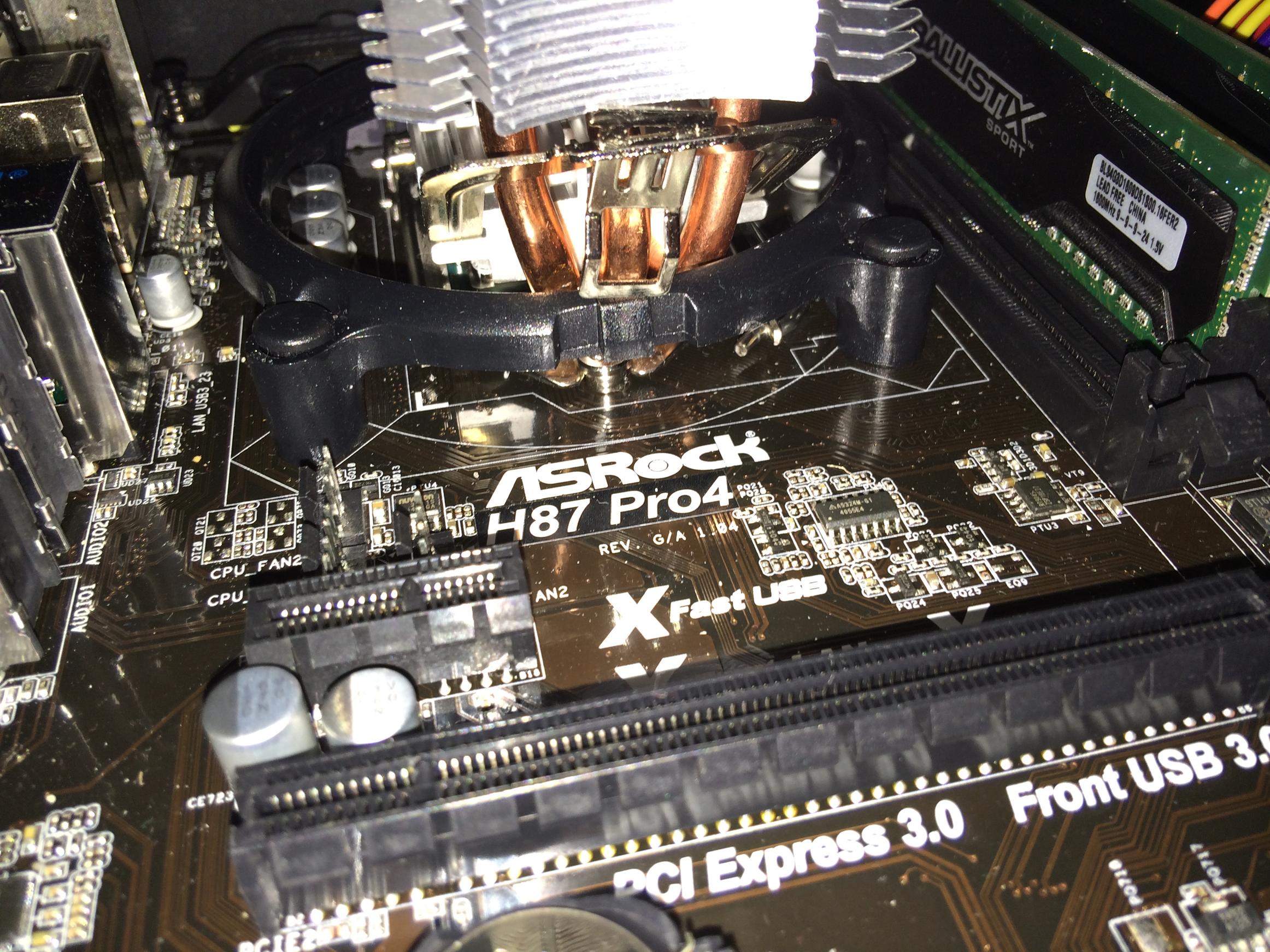

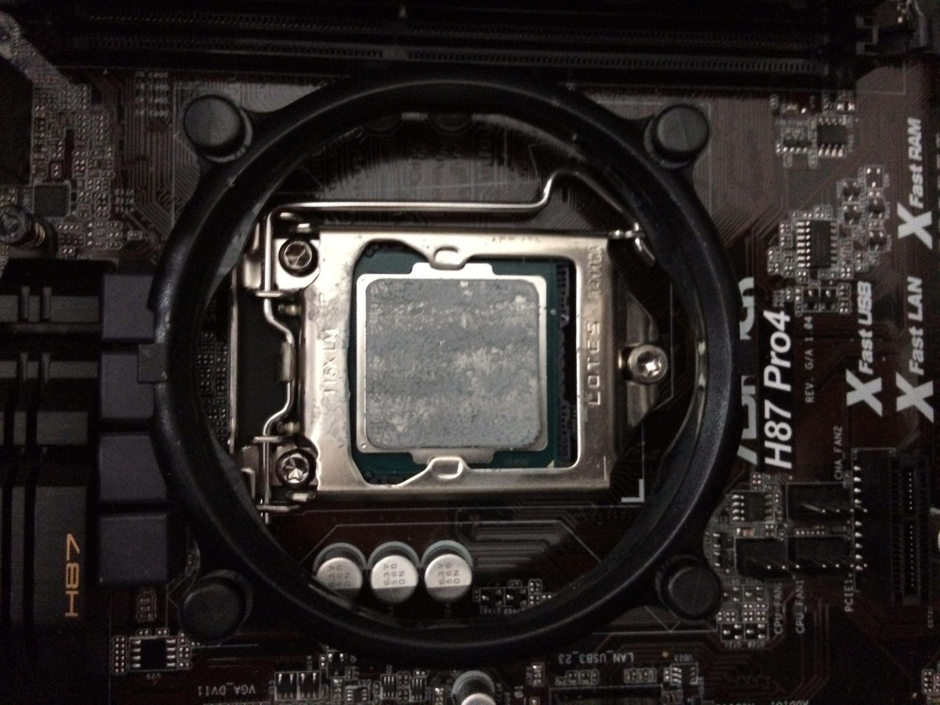

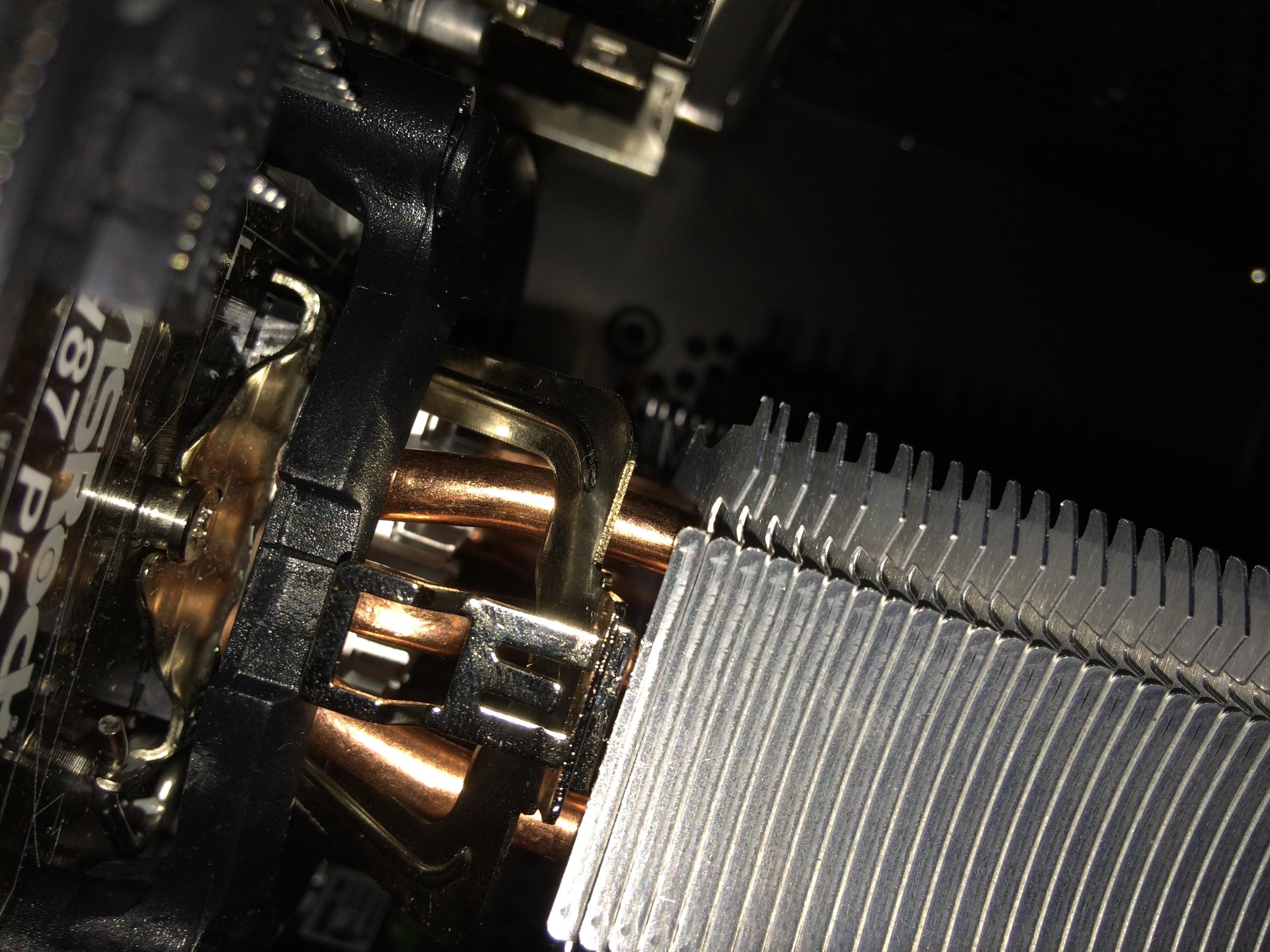

Ich habe jetzt allerdings ein anderes Problem: Ich kriege den Alpenföhn Sella einfach nicht installiert. Ich habe mal Fotos gemacht, wenn darauf zu sehen ist dass ich irgendwas falsch gemacht habe sagt bitte Bescheid. Der Metallanker ist einfach viel zu weit von dem Plastikring entfernt, an den er andocken soll.

Ich habe schon mehrfach gehört, dass es einiges an Kraftaufwand braucht, um den Sella zu montieren. Eventuell meldet sich aber noch jemand, der das Teil auch schon selbst verbaut hat.
So, hab's gerade geschafft. Ob Mainboard und CPU den Krafteinsatz überlebt haben ist ne andere Frage, das wird sich zeigen
Edit: Klasse, der Sella ist deutlich lauter als der Boxed-Kühler. Und nochmal völlig sinnlos Geld ausgegeben.
