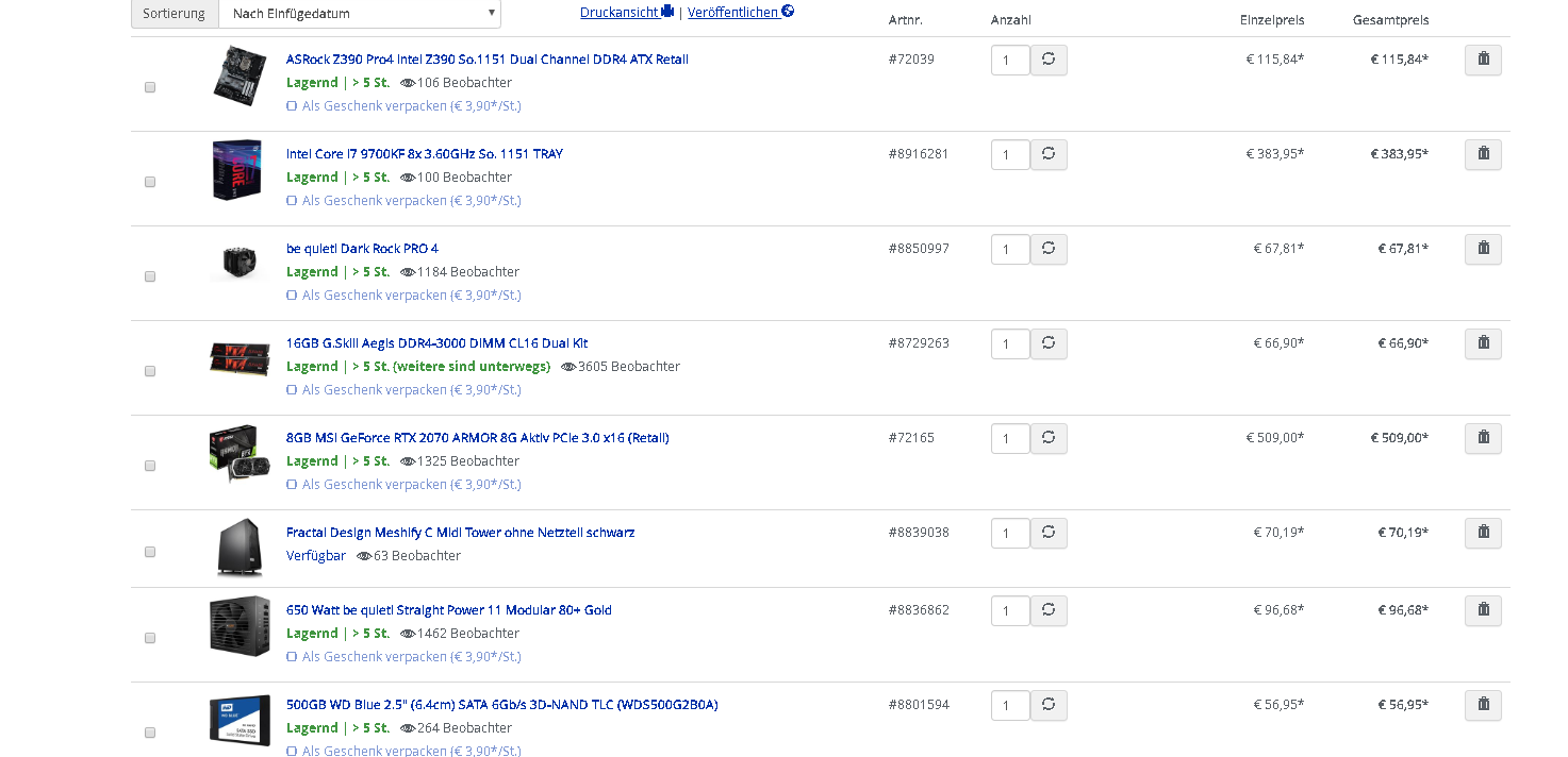

Hi,
Passen denn für was ?
Eventuell reichst du nochmal den Fragebogen nach, den du einfach gelöscht hast 😉
Wie soll man sonst beraten?
MFG

Danke für die Schnelle Antwort es geht um die Generelle Kompatibilität der Hardware.
Wollte da auf Nummer sicher gehen bevor er 1400€ ausgibt
Verwendungszweck: Gaming
Spiele: wow,battlefield,blade and soul, overwatch
Overclocking geplant
Mpnitore: 2x 144hz Marke leider nicht bekannt
Budget: 1400€
Upgarde frühestens: 2-3 Jahren
PC wird selbst zusammengebaut
1. Wenn es möglich ist, warten. 1 Monat (Ryzen). Preislich dürfte sich bei Intel auch was tun.
2. Ich würde eher dieses Netzteil nehmen (Persönliche Überzeugung):
https://www.mindfactory.de/product_...-FOCUS-Plus-Modular-80--Platinum_1188176.html (550W Version 80+ Platinum wäre gerade 15€ günstiger als die 650W)
3. Also bei 1400€ muss als SSD MINDESTENS sowas her:
https://www.mindfactory.de/product_...3-0-x4-3D-NAND-QLC--CT500P1SSD8-_1280844.html
Mit freundlichen Grüßen.
Lord-Nirox
An sich sollte alles passen - CPU und Netzteil sind ein wenig Overkill (550W und ein Ryzen 5 2600X mit anderem Mainboard sollten reichen) - aber ansonsten ist alles in Ordnung.
Reaktionen: DelTha
Ok vielen dank für die Antworten,
Netzteil/SSD werde ich tauschen und ihn überzeugen zu warten bis die nächsten ryzen kommen

1. Fetter Fehler, niemals Tray CPUs kaufen!
2. Warum den 9700kf wenn es den 9700k als wof sogar günstiger gibt? Doppelt bescheuert!
3. Auf amd Zen2 warten bis er bald erscheint ist absolut nicht möglich?
4. Hat der Monitor freesync oder gsync? Das bitte noch herausfinden und gpu ggf anpassen
5. Navi könnte ebenfalls eine sinnvolle Alternative werden. Sind zwei Wochen Wartezeit nicht möglich?
1400 Euro fuer Wow, Overwatch, CS Go erscheint mir zu viel Geld fuer dermassen alte ESports Spiele - aber geht wohl nicht anders. Falls er mal AAA Spiele spielen will, dann haette er zumindest eine gute GPU und sofern er Regler bedienen kann auch genug Leistung.
Ich persoenlich haette 4 Wochen gewarter oder wohl wenn jetzt dann den Ryzen 2600 genommen - ja, der 9700 ist in diesen Spielen wohl schon schneller, aber kostet was, 3 mal so viel? Es steht jetzt kaufen "so schnell wie moeglich" da, aber evtl. habt ihr ja wirklich noch 4 Wochen Zeit bis die Tests der neuen AMD CPUs online sind?
6. Bitte nicht die ssd von Lord-Nirox auswählen. Tlc per sata ist deutlich besser als qlc per nvme. Bleib bei der sata ssd. Vll gleich eine 1 TB nehmen?

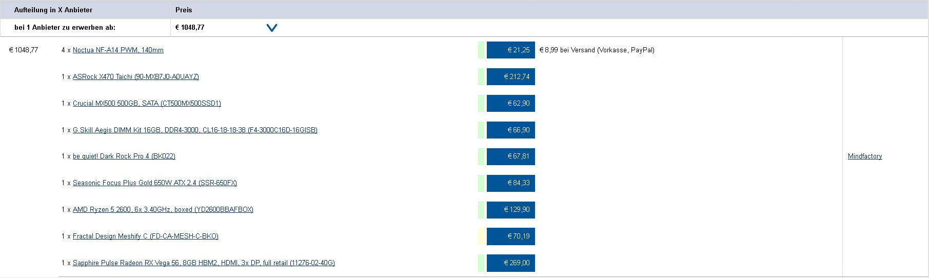

Mein Ansatz wäre folgender:
  • Budget bis 1000€
  • 400€ für Upgrades zurücklegen
  • bei Bedarf die Rücklagen über die nächsten 3 Jahre für Upgrades nutzen
Ein alternativer Vorschlag, der für die aufgeführten Spiele gut laufen sollte
Mindfactory Warenkorb
