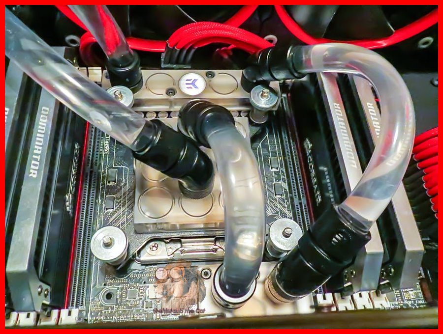

Und habe noch Umbauarbeiten am EK Supremacy gemacht.
Der Supremacy hat vier Schrauben an der Bodenplatte die vom Schraubenkopf über die Bodenplatte herausragen.
Diese habe ich ersetzt mit Schrauben dessen Schraubenkopf etwas kleiner sind und somit in der Bodenplatte ganz verschwinden.
Ich hatte ein Problem als ich die CPU geschliffen habe das ein Schraubenkopf auf dem CPU Halter aufgelegen ist,
somit hatte die CPU nicht den optimalen Anpressdruck.
Des weitern habe ich mit Rändelmuttern besorgt, die es mir erlauben den Anpressdruck etwas zu erhöhen.
Beide Umbauarbeiten habe zusätzlich in Durchschnitt 3°C unter Volllast die Temperaturen gesenkt.
Diese Bild zeigt den EK Supremacy mit den neuen Rändelmuttern an den 4 Seiten zum festdrehen.

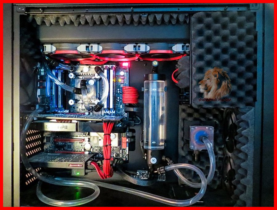

Hier habe ich nochmal ein Bild vom aktuell Zustand gemacht, ich weiß es ist alles verstaubt wird aber alles noch gesäubert.
Der Schlauch am Boden sowie viele Kabel sind noch nicht Final verlegt, das wird erst dann Final wenn die Grafikkarten montiert werden.

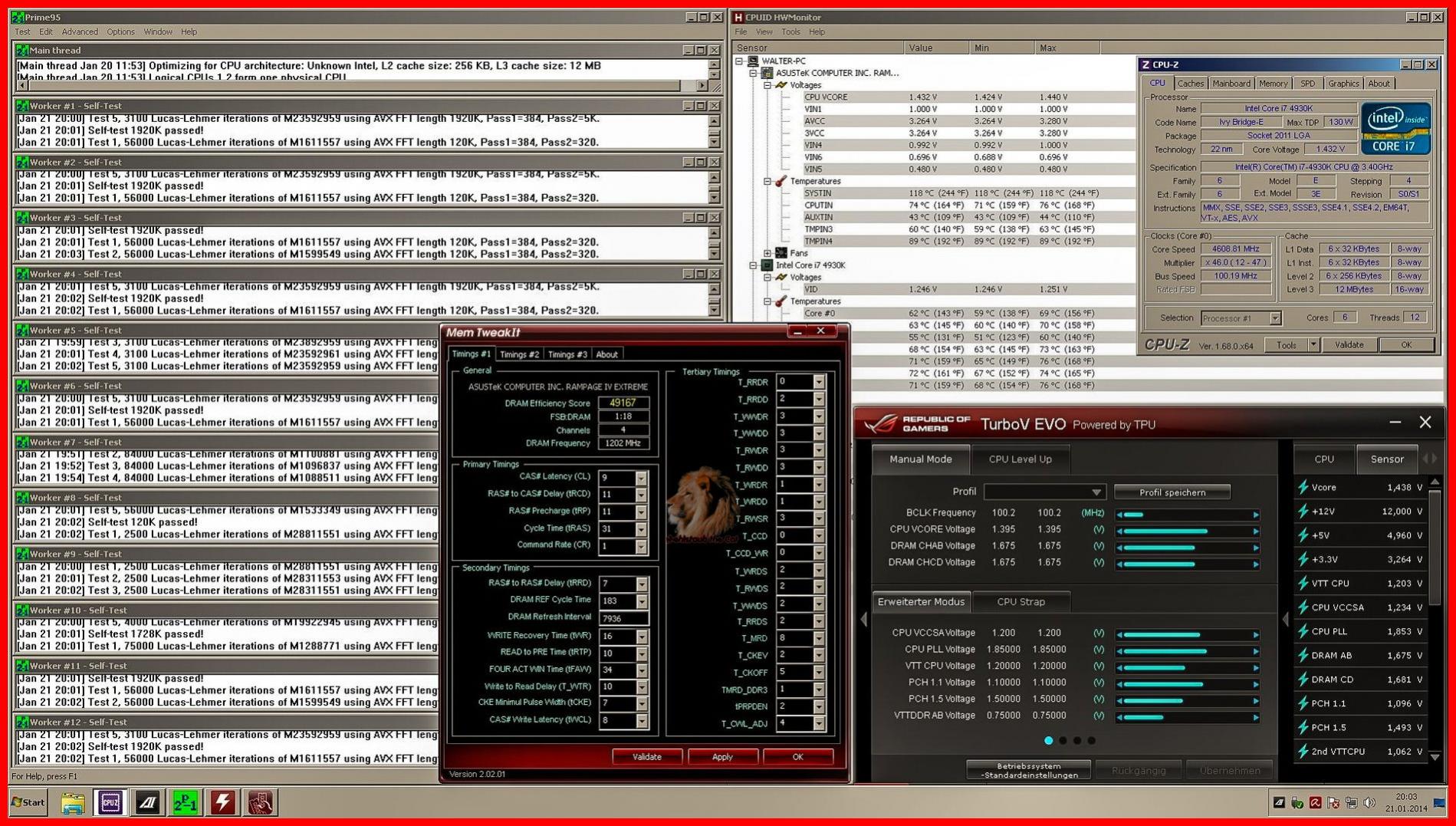

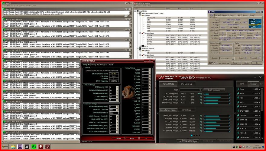

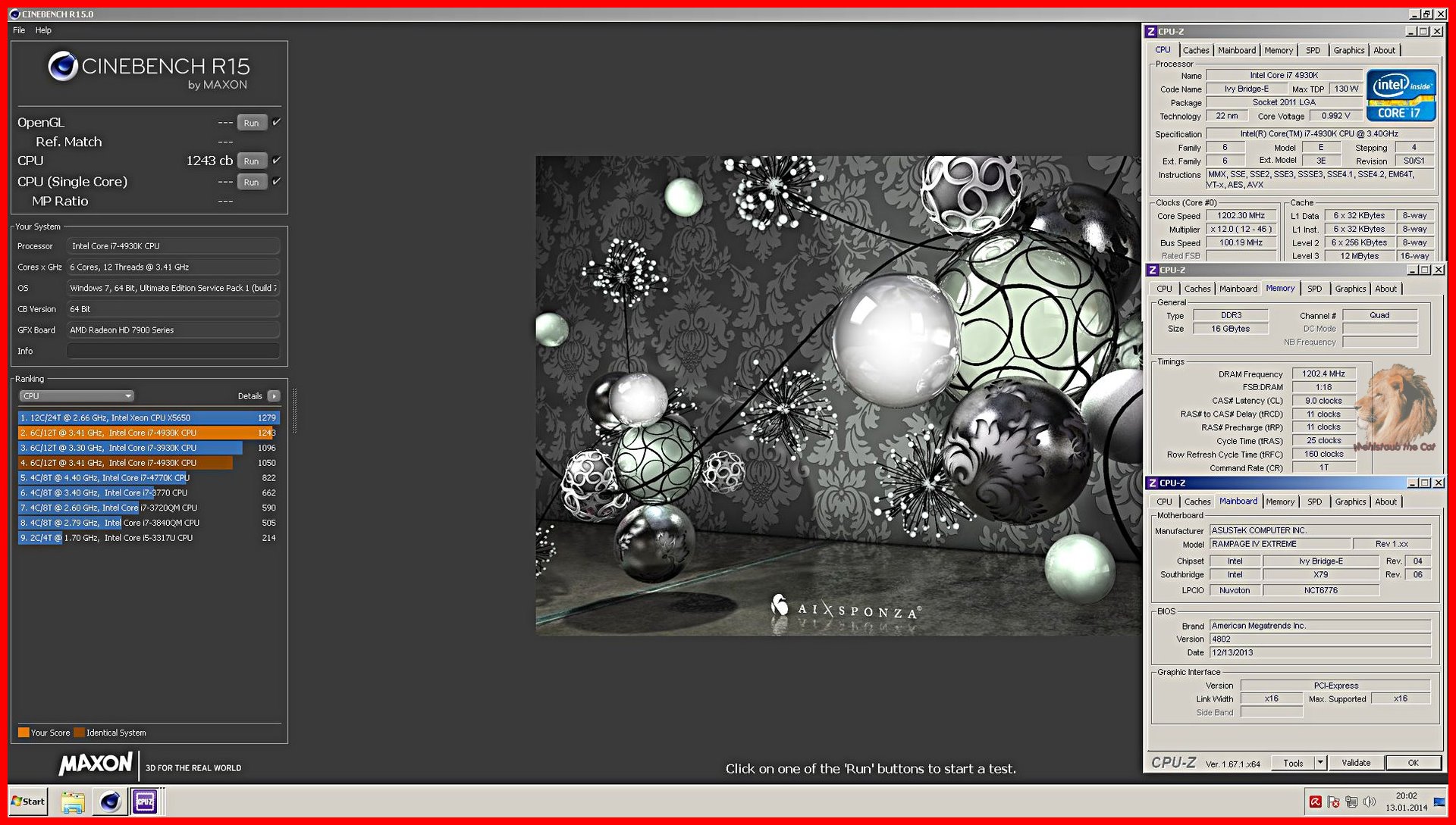

Update :

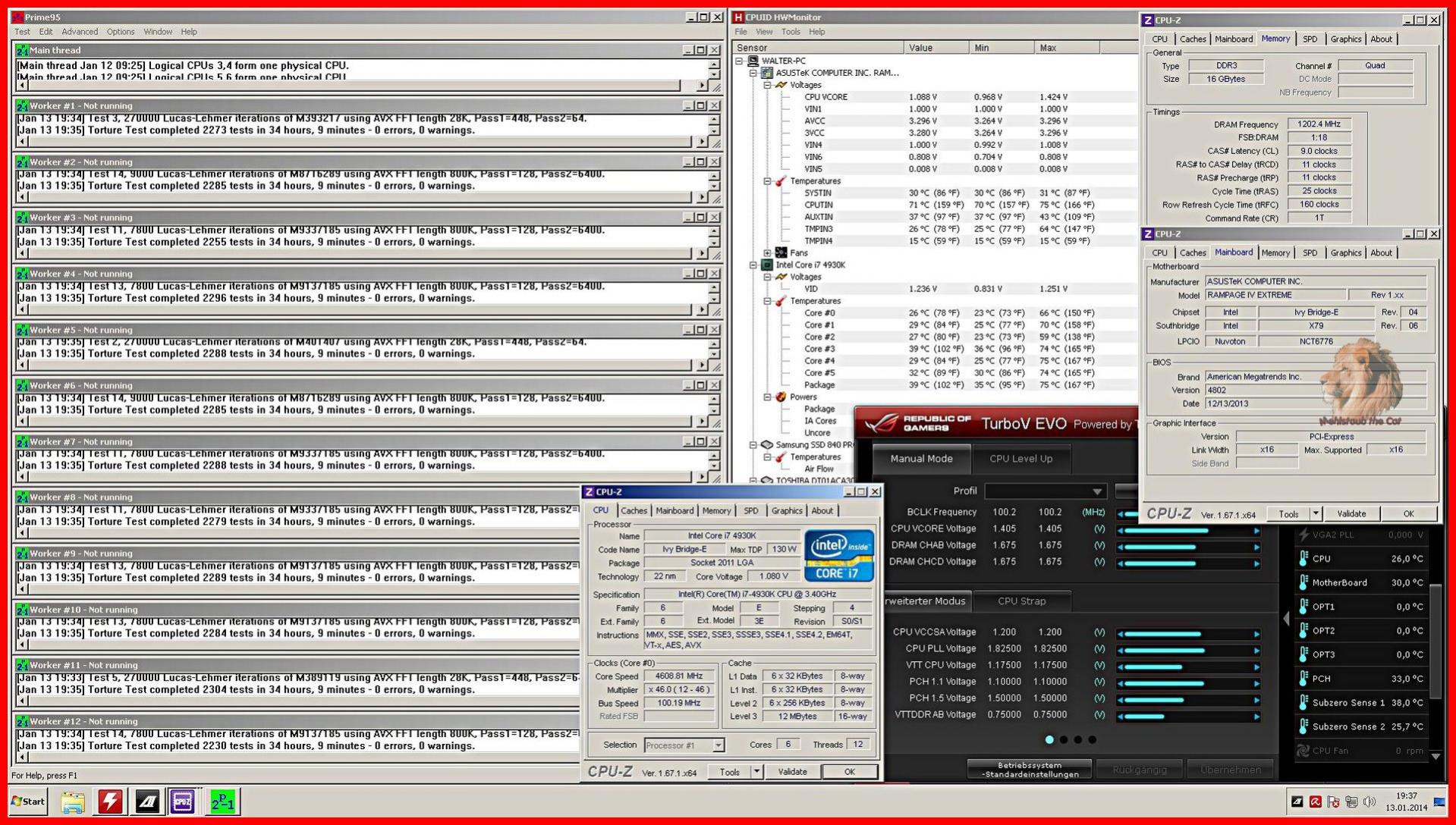

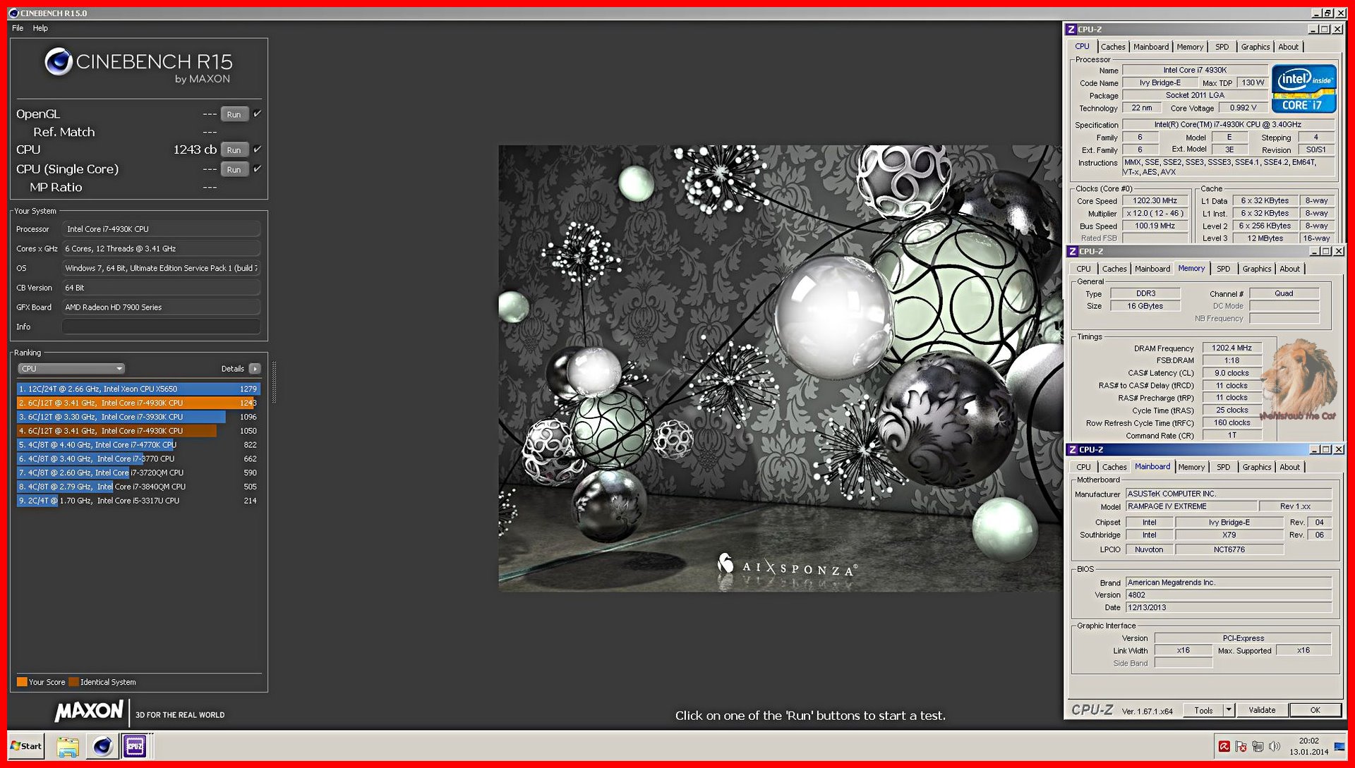

So mal ein neues Zwischenergebnis.
Spannungen werden ganz zum Schluss angepasst.
Jetzt werde ich mal noch die RAM Timings verschärfen.
Prime 95 war jetzt 34h 9min Stabil dann habe ich selber abgebrochen.

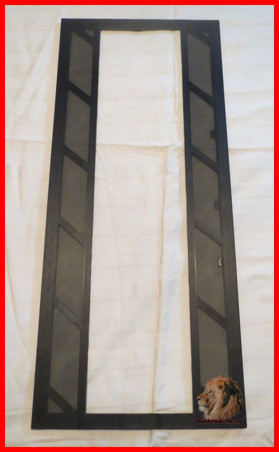

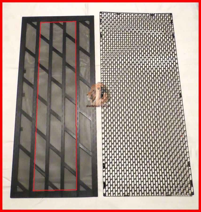

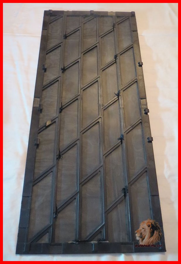

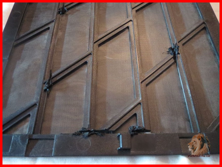

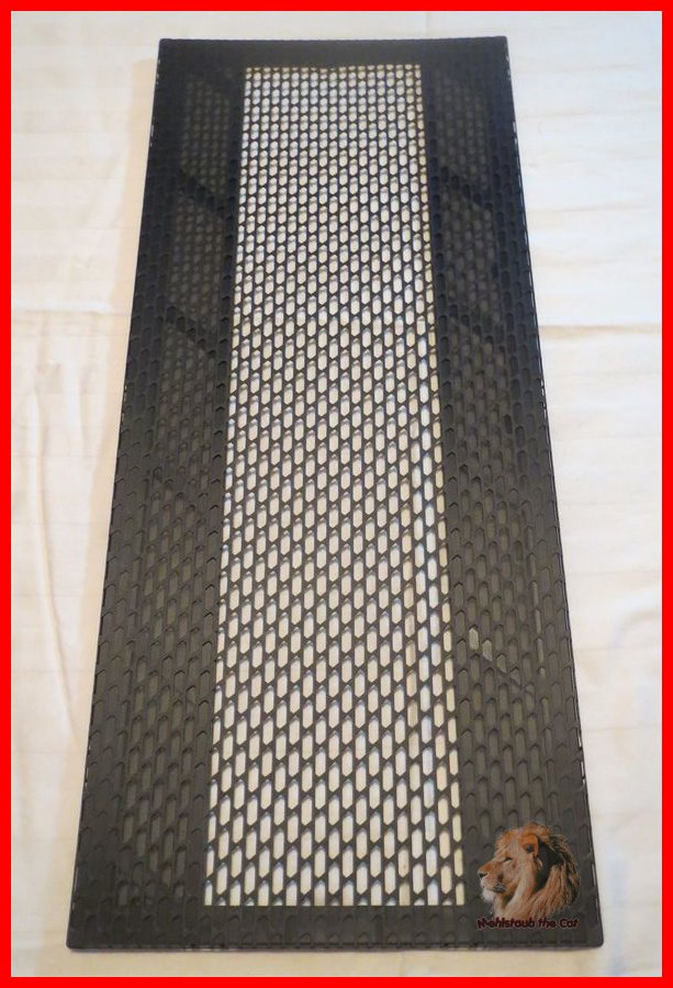

Umbau des oberen Gehäusedeckels für bessere Entlüftung :
Warnung an alle 900D Besitzer die mir das jetzt nachmachen wollen,
ihr müsst euch 100% sicher sein das ihr die Metalllaschen öffnen wollt.
Der Grund hier führ ist die Laschen sind nicht für mehrmaliges auf und zu machen vorgesehen,
sie sind sehr dünn sie würden dann abbrechen, bin selber froh wenn ich alle ohne abzubrechen wieder zu geschlossen bekomme !

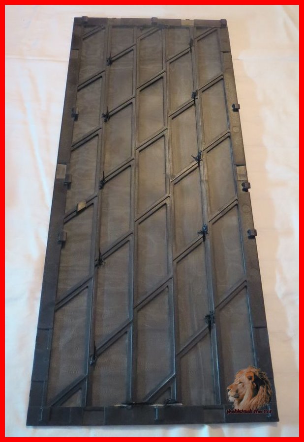

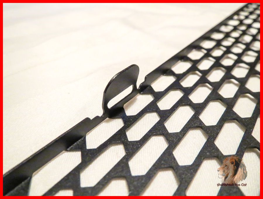

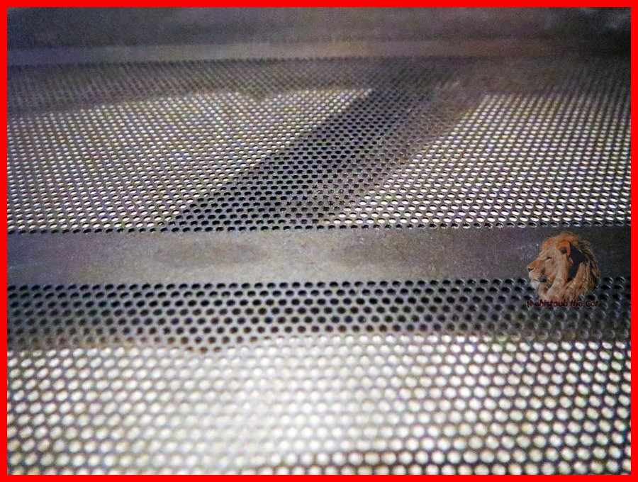

Hier eine Nahaufnahme der Metalllaschen :
002-jpg.391289

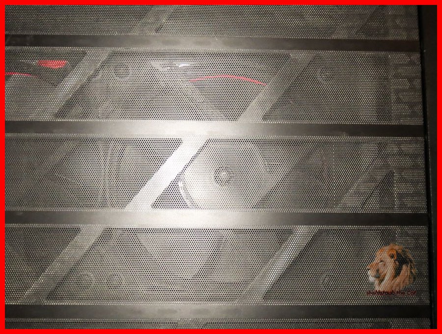

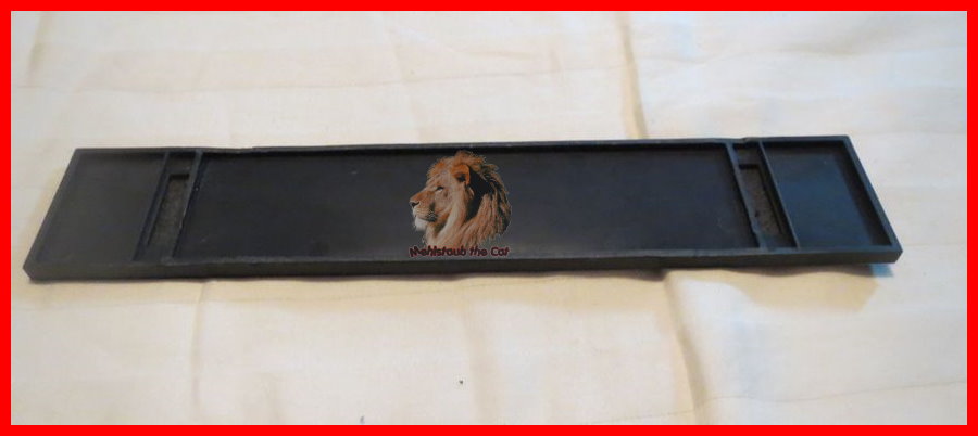

Bild von demontiertem Mesh :
003-jpg.391290

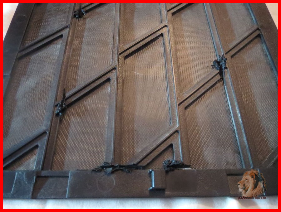

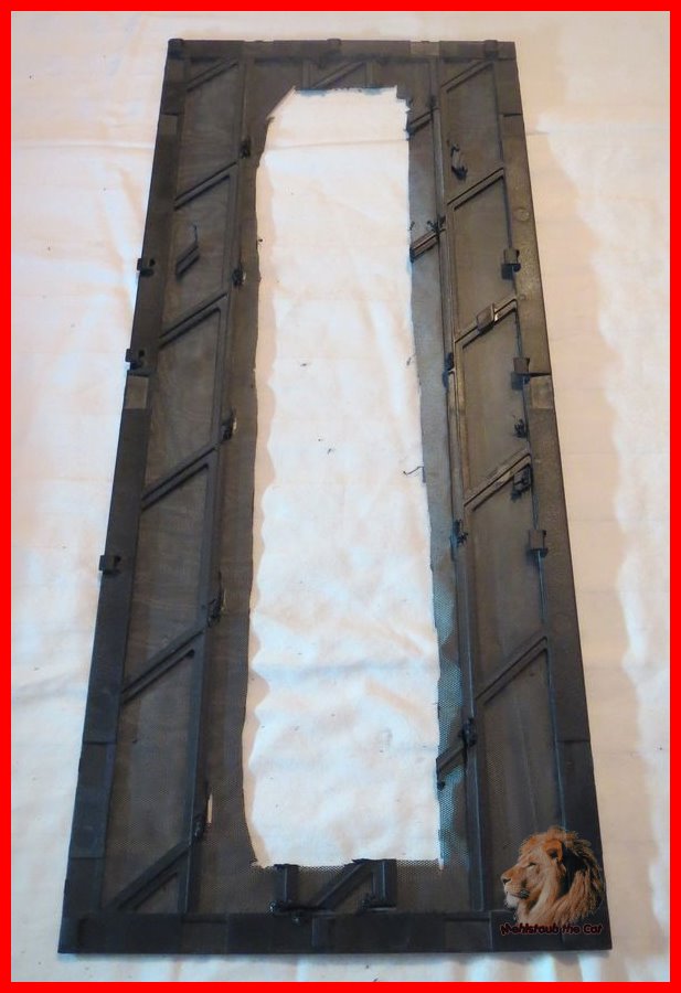

Nahaufnahme :
004-jpg.391291
Und nochmals ohne Metal Mesh montiert :
005-jpg.391292

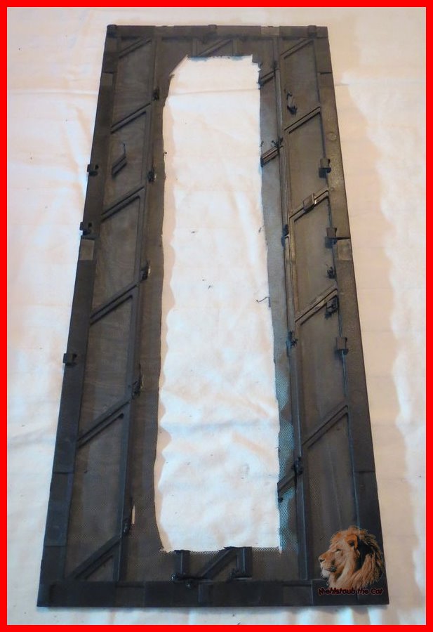

So mein Plan ist es heute einen viereckigen Teil des Kunststoffes mit dem Dremel auszuschneiden.
Das Viereck wird von vorne bis ganz nach hinten am letztmöglichen Kunststoff Rahmen anfangen
und so breit sein wie die Lüfter.
Wenn das ganze dann zu offen oder bescheiden aussieht,
werde ich über die Lüfter einen mitgelieferten Staubschutz Filter legen,
dann kann man den extra reinigen, was auch gut ist.
Bin mir aber sicher das es auch ohne Kunststoff gut aussehen wird,
denn die Lüfter sind schwarz und das Mesh auch das sollte passen.
Lasst euch überraschen wie es fertig ausschaut !
Der rote Bereich habe ich vor auszuschneiden :
006-jpg.391293
Irgendwie hat sich jetzt doch ein Bild von meine kleine Boxer Dame Amy rein geschlichen. ;)
001-amy-jpg.391288

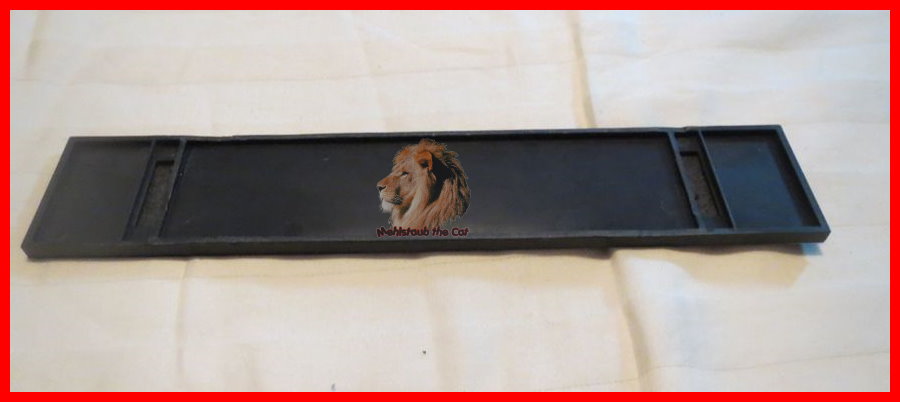

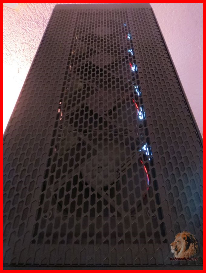

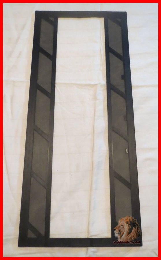

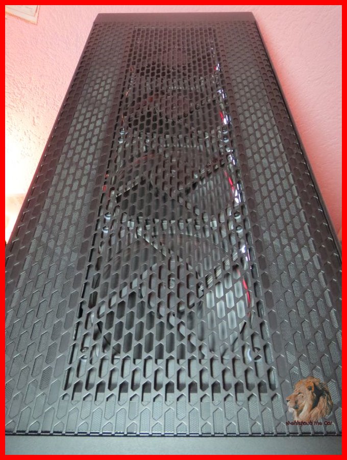

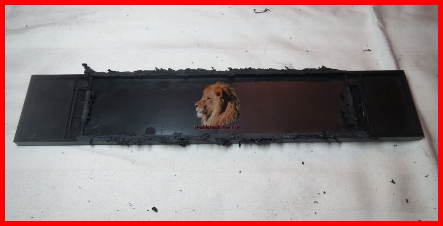

Update :

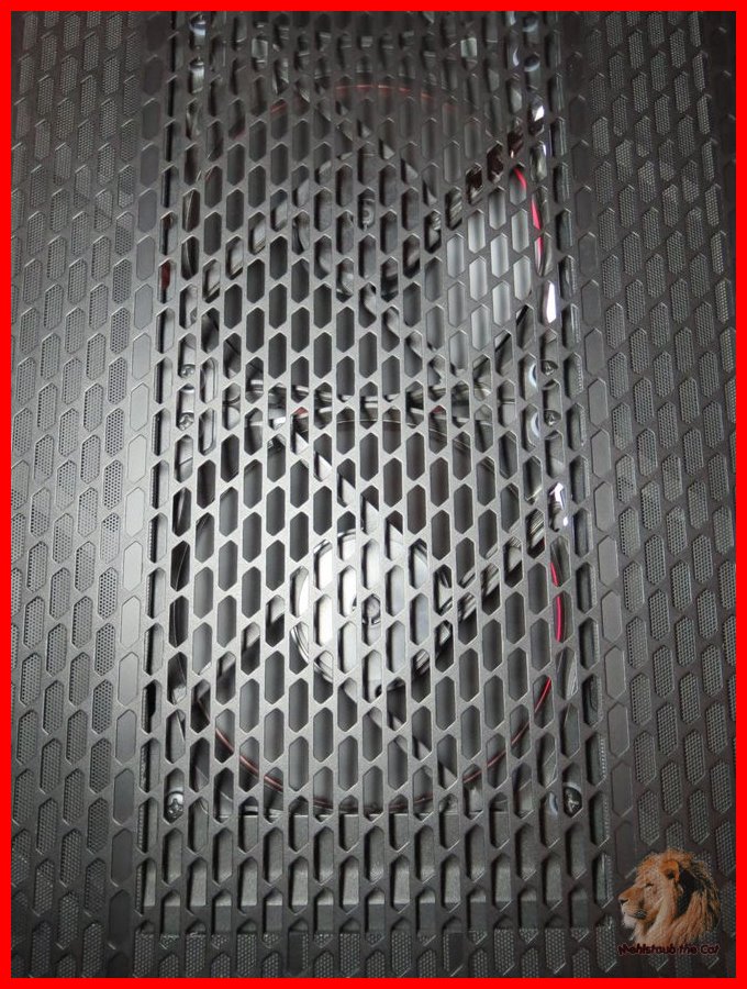

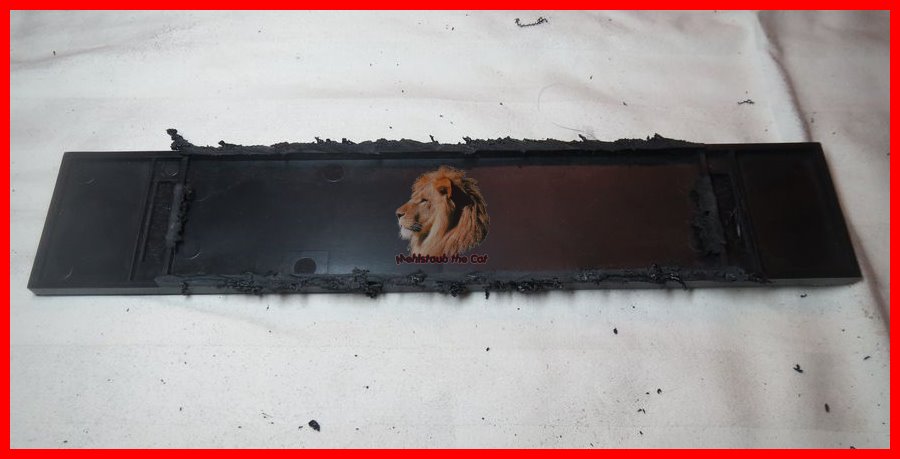

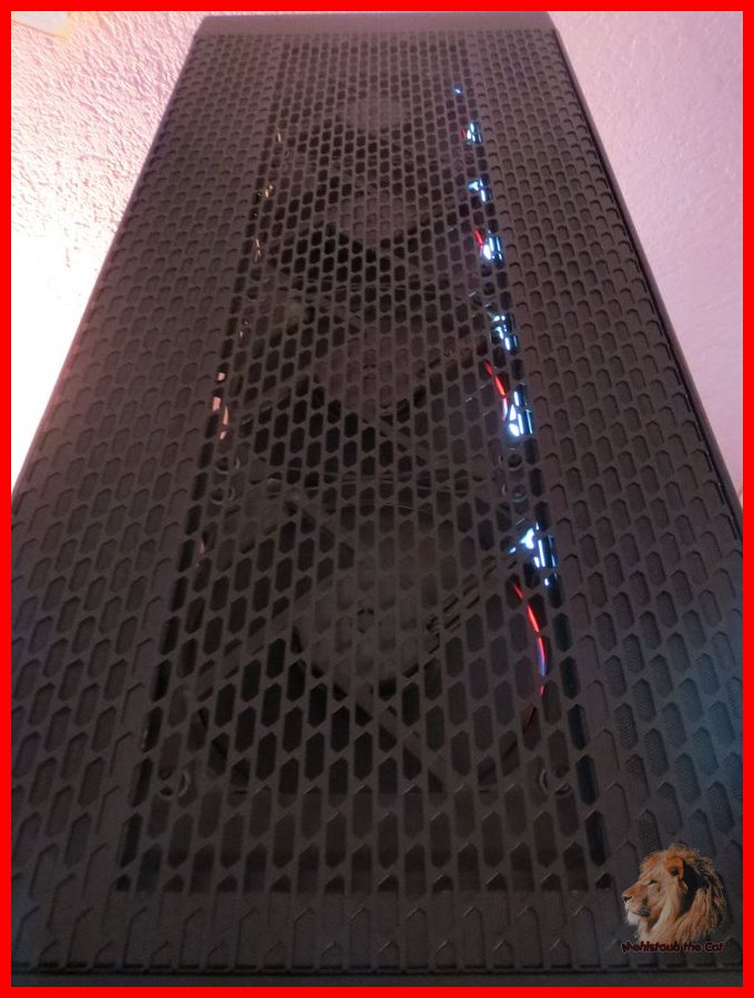

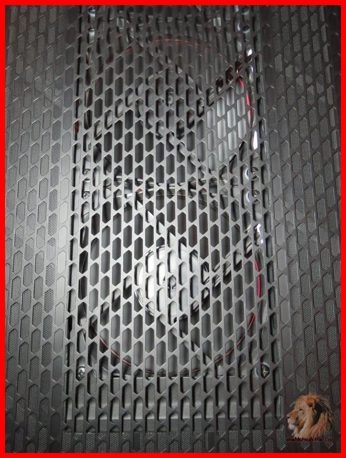

Wie angekündigt habe ich heute den Deckelbereich des Gehäuses modifiziert.
Alle meine kleine Zweifel ob es gut aussehn würde sind verschwunden, es sieht super aus,
finde ich zumindest, bin sehr zufrieden mit dem Ergebnis.
Der Umbau hat zwei positive Nebeneffekte :
1. Die Lüfter Umdrehungszahlen konnte ich nochmals etwas weiter reduzieren bei gleichen Temperaturen.
2. Da der Kunststoff nicht mehr direkt über dem Lüfter aufliegt, sind die Lüfter nochmals leiser da keine Luftverwirbelungen mehr zu entstehen scheinen.

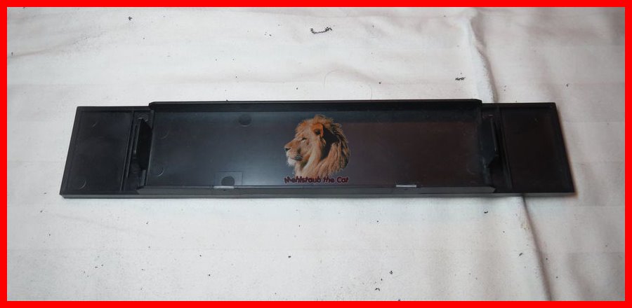

Die ersten Bilder zeigen den Deckel Umbau und die letzten Bilder zeigen wie ich die Frontblende für das Blu Ray Laufwerk modifiziere.
Um die Blende auf das Laufwerk zu kleben fehlte mir noch das passende Klebeband, das ich noch besorgen werde.

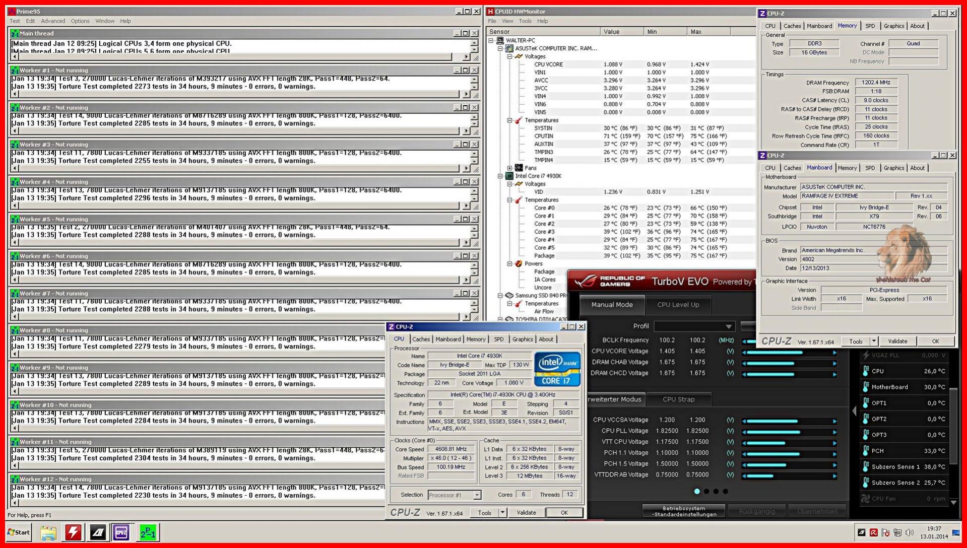

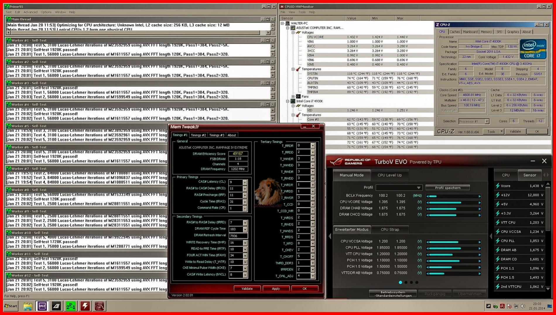

Update :
Diesmal gibt es etwas neues zum Overclocking Fortschritt !
Heute habe ich einen Prime 95 test Erfolgreich abgeschossen.
32h10min bis ich dann selber ohne Fehler Prime beendet habe.
( Bild dazu unten in Full HD für bessere Ansicht !)

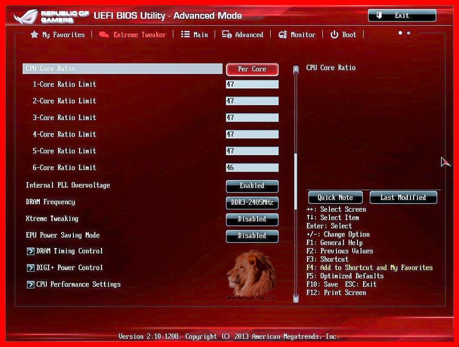

Danach habe ich mit dem CPU Multiplikator noch beschäftigt.
Im Bios kann man von Sync Cores auf Per Core ändern,
somit ist es möglich jeden Core einzel einen Multiplikator zuweisen in der Theorie !
Das geht leider nicht ganz so einfach wie ich es gerade geschrieben habe, es gibt da einen Hacken dabei.
Wenn der erste Core nicht stabil läuft, kann man den zweiten nicht einen höheren Multiplikator zuweisen
und das ganze geht so bis Core 6.
Beispiel:
Core 1 Fail geht nicht weiter, Core 1 Ok, Core 2 Fail geht nicht weiter, Core 1 ok, Core 2 ok, Core 3 Fail geht nicht weiter.
Ich hatte viel Glück, mein aller letzter Core als Nummer 6 macht keinen Multiplikator von 47.
Somit kann ich 5 Kerne mit 4,7GHz und einen Kern mit 4,6GHz laufen lassen, einfach genial, bin sehr happy da drüber ! :)

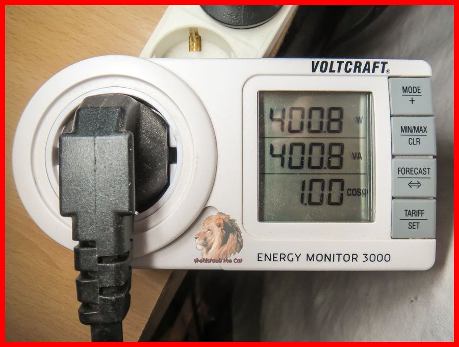

Zwei Dinge sind noch anzugehen :
1. Optimierung der Spannungen :
Aktuell braucht der komplette Rechner und Volllast Prime 95 ziemlich genau 400Watt. ( Nur der Rechner ohne Monitor )
Diese werde ich versuche so weit wie möglich nach unten zu drücken
und alle Spannungen auf ein stabiles Minimum zu trimmen.
Ein paar Watt lassen sich damit bestimmt noch einsparen mal sehn wieviel, lassen wir uns mal überraschen.
400-watt-jpg.392350
2. Speichertimings optimieren :
Das Bild zeigt die aktuellen Standard Speicher Timings "nicht" optimiert mit einem Memtweakit DRAM Efficiency Score von 49169.
Diesen Score werde es weiter erhöhen mit verschärften Timings.
memtweakit-01-jpg.392353

Bei deinem Letzten post hab ich doch eine frage: Der Systin temperatursensor zeigt 118° C :freak:, was für ein Bauteil hält solche Temperaturen aus, oder ist das nur ein Fehler?
Und die 400 Watt, beziehen die sich nur auf System + CPU volllast oder auch GPU volllast.
Sonst kann ich nur sagen immer weiter so ;)
PS: Die geringe resonanz deines Projekts hier im Forum im vergleich zum pcghx forum, hängt wohl damit zusammen, dass im diesem Forum der Schwerpunkt wo anders liegt als bei Hardware/Modding.
Das mit den 118°C ist ein Auslesefehler.
Der Verbrauch ist nur der Rechner, die Grafikkarte war bei messen und Foto schießen nicht übertaktet,
der Monitor war ausgeschaltet, somit die Grafikkarte im Zero Core Modus.
So entstanden die 400 Watt aktuell.

400 Watt ist schon echt viel nur mit CPU last. Bei meiner 5 Ghz aktion hat die CPU alleine unter 80 Watt gebraucht, das ganze system knapp über 200.
Ich hab mir gerade noch mal deine ersten Bilder angeschaut. Womit hast du den das Case so genau vermessen um so perfekt passende Bleche schneiden lassen zu können?
Klar 400 Watt ist nicht wenig, aber bedenke es sind eine Wasserpumpe und 17 Lüfter hier am werkeln.
Ich denke aber das ich auf 350-360Watt reduzieren kann.
Die Takt vs Wattleistung ist somit nicht ganz schlecht.
Zum Vergleich ein System das ich letzte Jahr auch zusammen gebaut habe
3930k das gleich Mainboard wie ich,
4 Rammodule alles unter Luft also ohne Wasserpumpe mit nur 6 Lüftern insgesamt
kommt bei 4,5GHz@1,36V auf 420Watt.
Man merkt deutlich das Ivy Bridge-E weniger Strom braucht als Sandy Bridge-E.
