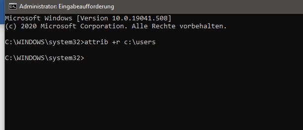

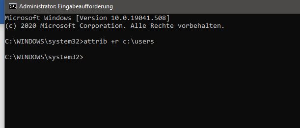

Da wird nichts umbenannt, nur das Attribut gesetzt. Hast Du das attrib Kommando in eine Befehlszeile mit Adminrechten eingegeben und was wurde dir danach in der Befehlszeile als Meldung ausgegeben?

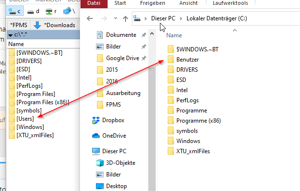

Freunde mir ist ja klar, dass c:\Users\ eigentlich richtig ist, es geht mir ja nur simpel um die blöde Umbennungen des Ordners. Denn was ein Schrottprogramm ändert, muss auch wieder rückgänig zu machen sein.
Ich wollte meinen Vater von Avast befreien und jetzt haben das Chaos..

Das Problem ist, dass der Ordner von Benutzer auf Users namentlich geändert wurde. Das hättest du doch mittlerweile erlessen können? Sonst drehten keine Probleme auf. Wir haben hier ein kosmetisches Problem!

der Ordner wurde nicht UMBENANNT. Durch deine Deinstall von Avast wird lediglich die englische Bezeichnung des Benutzerorders angezeigt und nicht mehr die deutsche Bezeichnung.
Es fehlt also die deutsche Übersetzung. Das hat nichts mit Umbenennung zu tun.
