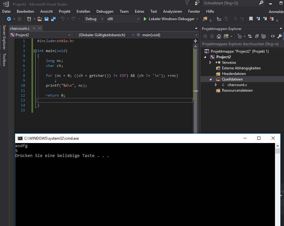

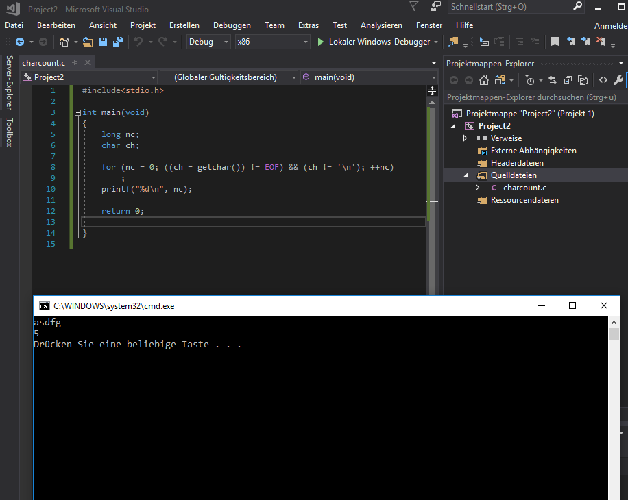

Ich benutze VS 2017, hab' flott ein C++ Console Project (habe keine Deutsche IDE) angelegt, den Code rein (musste "int main(void") angeben, Compiler motzte), und dann lief das einwandfrei. Screenshot angehaengt.

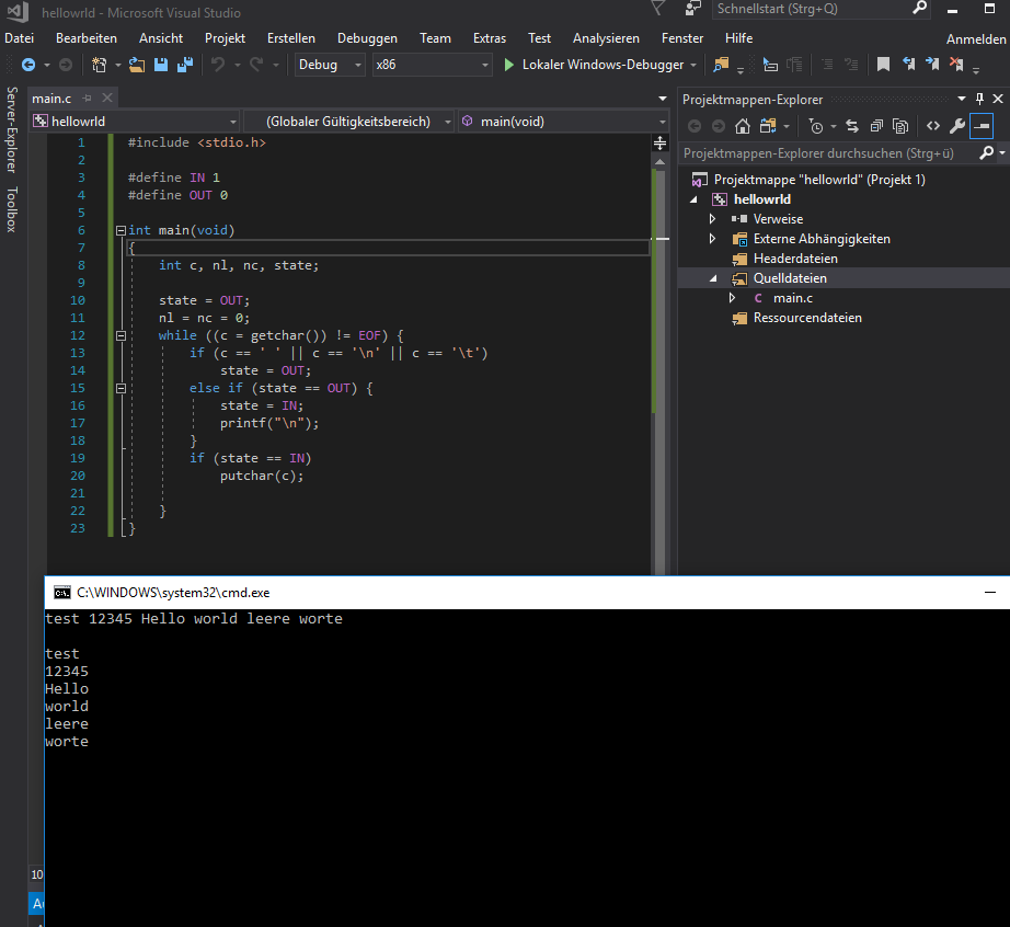

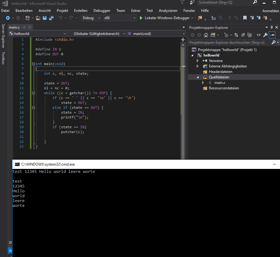

:confused_alt:hm äußerst eigenartig. Hab ein bisschen weiter gearbeitet und ein Zeilentrenn Programm geschrieben bei dem es ohne Probleme geht: also erst Eingabe und wenn man Enter drückt wird nach jedem Wort ein Umbruch eingefügt
PS:Ich glaube im Buch wird vorerst nur main() verwendet um es simpel zu halten (erstes Kapitel halt) hat bei mir auch funktioniert.
